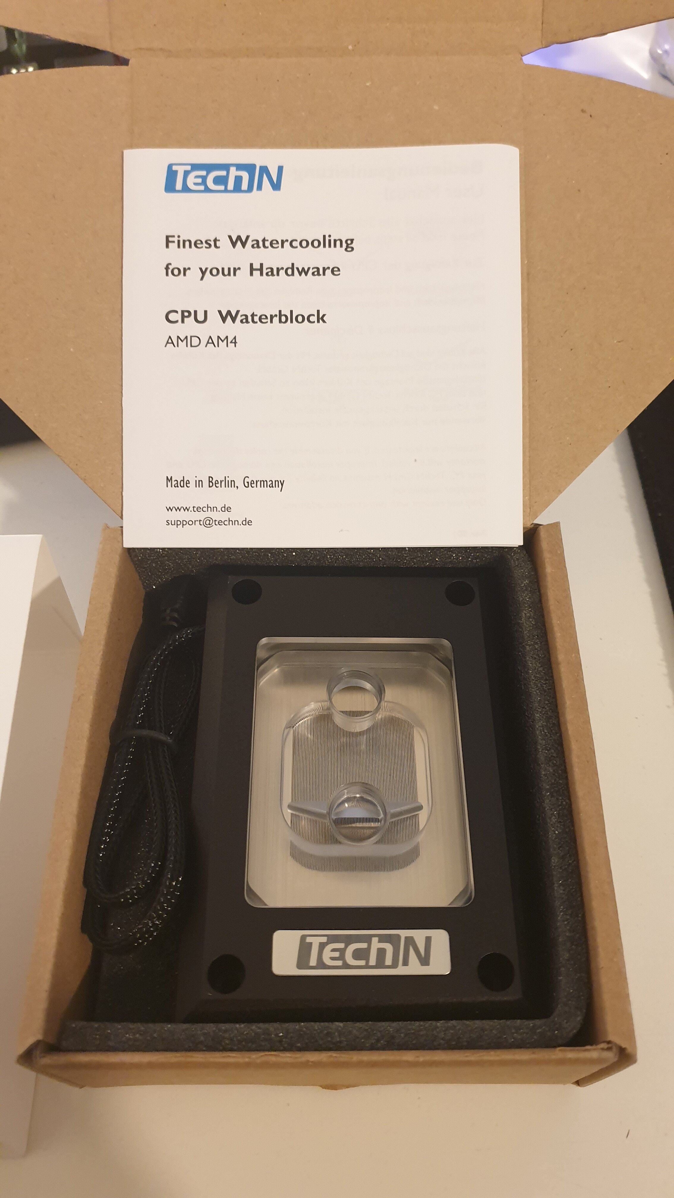

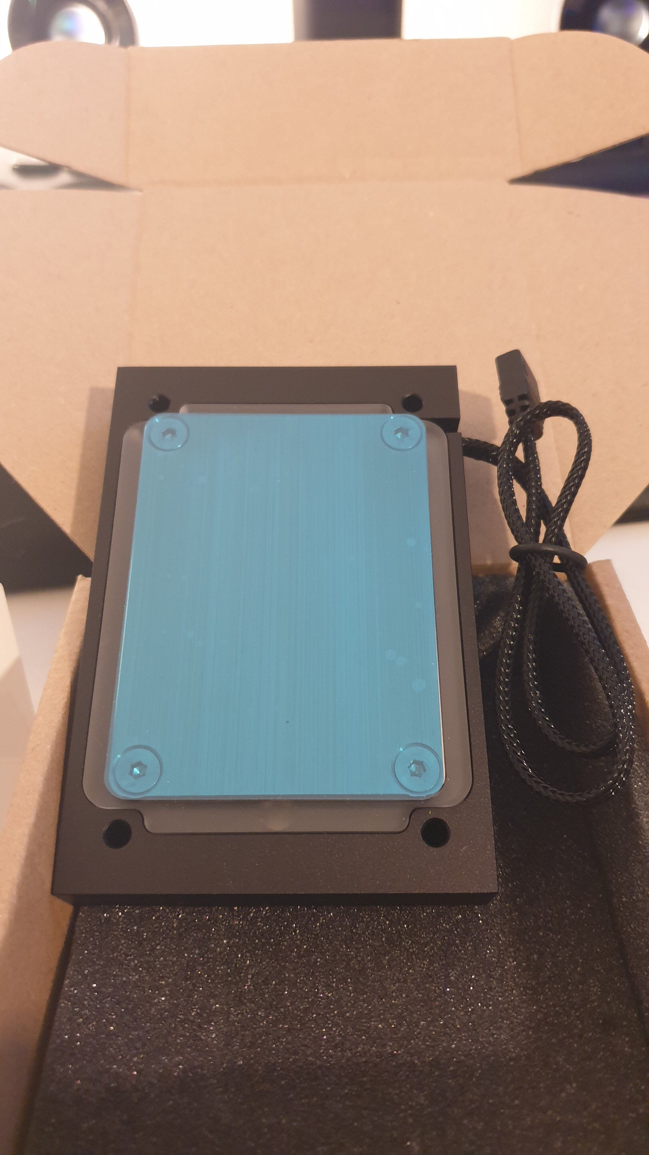

Da ist der Klopper. RGB ist okay, will den egtl. in einer Farbe belassen. Der Bykski 5700xt nitro+ Kühler sieht so lala aus, da der keine Backplate dabei hat. Alphacool wäre besser aber auf lange Sicht nicht erhältlich. Ich sammel gerade mal meine Bestellungen und alles potentielle zusammen, da kommt wohl doch mehr als 1600 bei Heraus. Das ohne zweite Pumpe und weitere Radiatoren. Sehe aber auch was die AC Teile davon ausmachen, gerade deren Kleinkram geht ins Geld. Sind locker 40-45%

Habe mich persönlich für den Heatkiller 4 Pro und gegen den TechN entschieden. Beim Heatkiller sollte es für zukünftige Sockel Montagekits geben, beim TechN ist das konstruktionsbedingt nicht möglich. Und wenn die Wasserkühlung schon teuer ist, dann bitte länger verwenden können.
Das der TechN 2-3K besser ist, muss man leider in Kauf nehmen..
Diesen Aspekt sollte man wirklich nicht außer Acht lassen. Es sei denn man fährt den Sammleransatz und erfreut sich an diversen Kühlblöcken auch wenn sie nicht durchgehend genutzt werden. :fresse:
