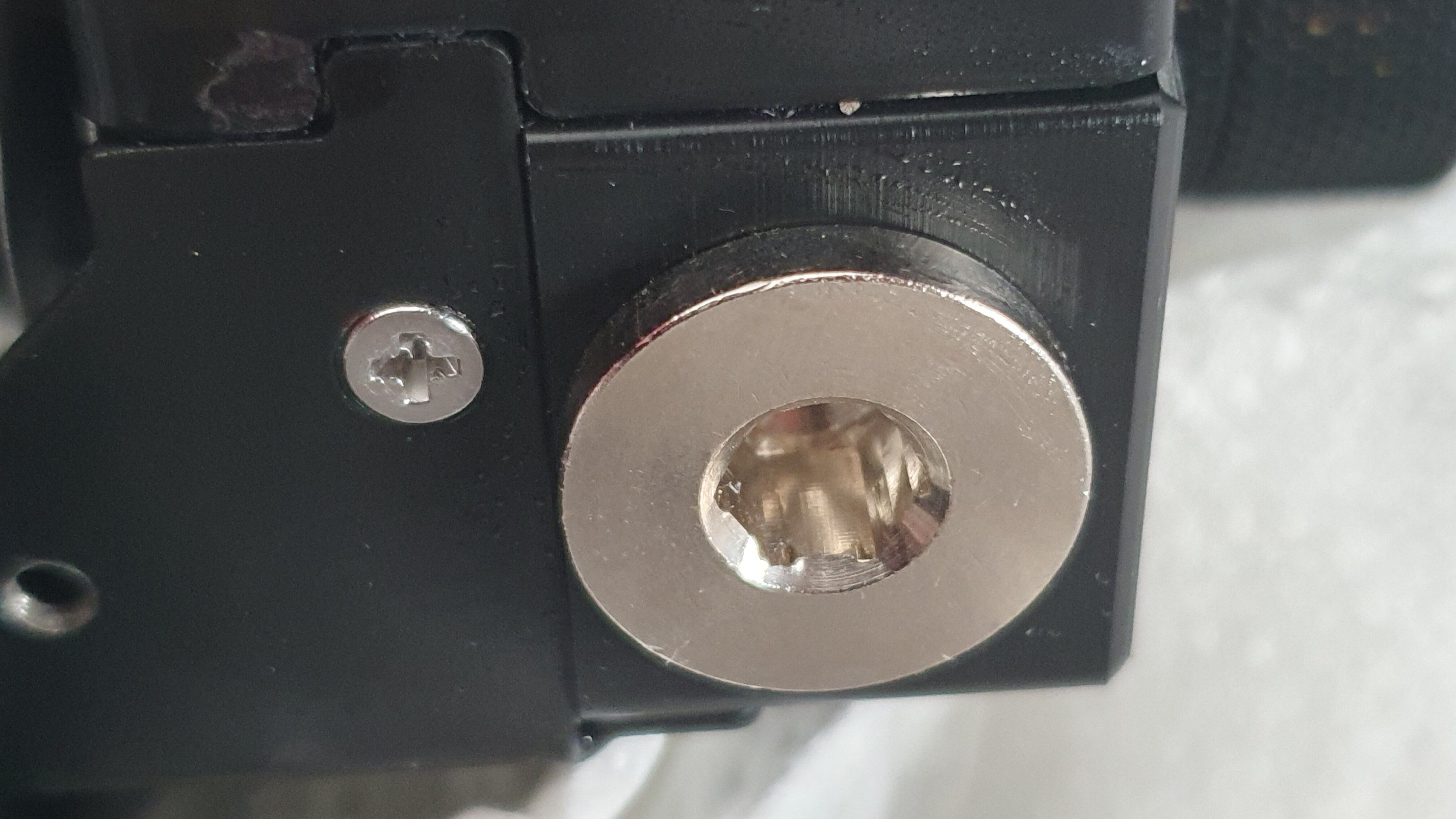

Frage: gibts im Mora neuraglische Punkte wo der undicht werden kann?
An meinem sind in recht kurzer Zeit (paar Tage maximum, leider guck ich nich jeden tag auf den füllstand) ~5cm Füllstand (Heatkiller Tube) ausgelaufen und ich kann bei bestem willen nicht sehen woher, aber die flüssigkeit scheint sich hauptsächlich in der 'Wanne' unterhalb der Finnen zu sammeln (wobei ein teil leider auf den laminat is und der sich verzogen hat -.-)
Da ich den Rechner leider auch zur arbeit brauche is 'an watercool schicken, 1-2 Wochen warten und rechner aus lassen' erstmal so keine gute Lösung. Umbau auf Lukü wäre natürlich auch für die Zeit eher nervig...
Daher hoffe ich vielleicht da selbst was abdichten zu können...
Hab jetzt mal alles sauber gemacht und Papier untergelegt um vielleicht das areal besser einschätzen zu können (die flüssigkeit war auf der ein/auslassseite, aber halt keine ahnung woher genau). Anschlüsse natürlich alle überprüft, die scheinen dicht (und von da käm es ja auch nich in die Verkleidungswanne rein)
ps: hab nebenbei auch ne supportmail geschrieben, hoffe aber mit euch vlt ne überbrückungslösung zu finden :)

Den müsstest du schon abdrücken. Sonst wird es schwierig das Leck zu finden.
Vielleicht mal die Pumpe auf vollgas und am MoRaAusgang den Schlauch zudrücken. Und dies bei einer möglichst hohen Wassertemperatur. EV. reicht das schon.
Denke dass es am warscheinlichsten an dem Seitenteil leckt. Da wo die Rohre zusammengesteckt oder verlötet sind. (kenne den MoRa nicht in live)
Lecktester hab ich leider nich, das andere kann ich testen.
Allerdings hab ich da an der Stelle tatsächlich auch so was gefunden (siehe Bilder). Unten mittig (2. Bild) wo Acrylseite und Metall verbunden sind sammelt sich minimal Flüssigkeit. Nach wegwischen sieht man (Bild 1) da die Lücke recht deutlich, die auf Bild 2 durch die Flüssigkeit unsichtbar wird.
Allerdings kann das eigentlich nich alles sein, sonst dürfte in der Verkleidung ja nix sein.
e: okay, bei 100% pumpe kommt es da auch ohne jedes abdrücken voll raus... (~150l/h flow)
e2: und mit abdrücken kommt es dann sogar oben und unten aus den verbindungen raus oO na hoffentlich war das letzte shipment groß genug, dass WC n Ersatz schicken kann :/ 2 Wochen ohne MoRa wären scheiße (hab keine internen radiatoren)... hab jetzt mal erstmal die pumpe deutlich runtergefahren, dann sollte auch weniger rauskommen... Dazu den Mora über Plastikgefäße gestellt...
