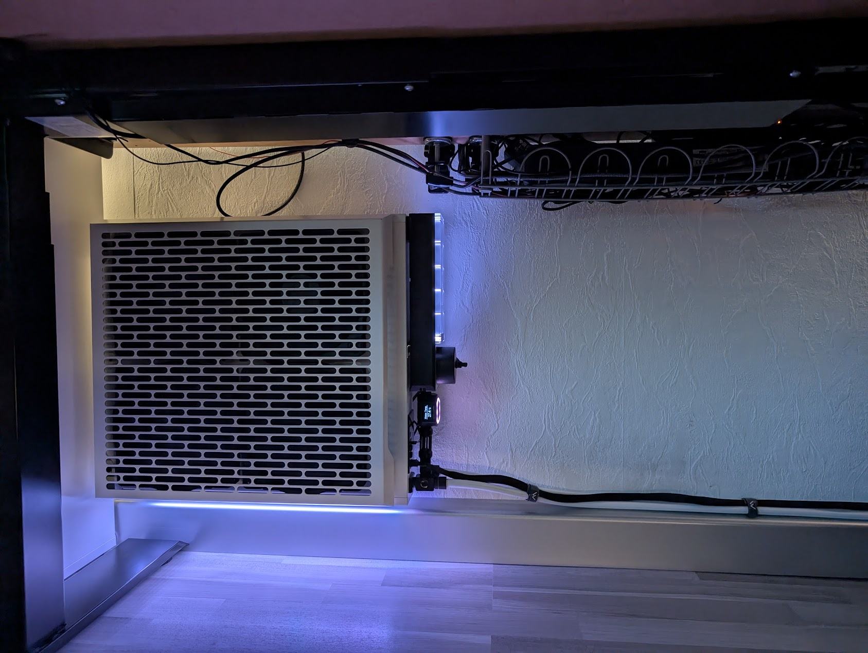

Habe zum Glück noch eine Aquabusverlängerung unter meinen Kabeln gefunden die zufällig die gleiche Konfiguration des Steckers hatte. Jetzt läuft alles. Nur am Kabelmanagement muss ich noch arbeiten.

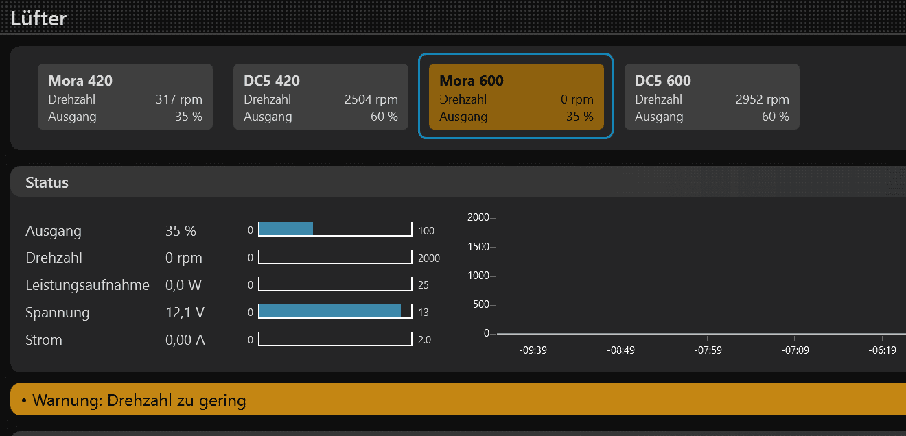

Leider läuft der Lüfter unten rechts nur sehr widerwillig an. Der hat inzwischen auch einiges an Betriebsstunden auf dem Buckel, wäre aber noch voll in der Garantiezeit. Lohnt sich hier ein RMA, oder könnte das an anderen Gründen liegen, dass er so zögernd anfeuert? Stellenweise braucht der so 3-4 Anläufe bis er angeht.

hast Du einen Start-Boost drin?
Vielleicht braucht er einfach etwas mehr Strom zum Starten, als die anderen.
Durch den Boost kann man sie mit mehr starten lassen und später wieder mit weniger laufen lassen, oder einfach generell etwas mehr Saft drauf.
Schon probiert?
Ja, Startboost ist drin. Habe mal ein bisschen mit den Einstellungen rumgespielt ohne eine Besserung zu erreichen. Eigentlich ist es fast egal wie viel Volt ich auf den Startboost gebe, mit 7 bis 12 V hat der immer diese Anlaufschwierigkeiten. (Mit 11V hat der gerade fast 25 Sekunden gebraucht um anzulaufen)
na dann vielleicht einfach mal bei Noctua/den Lieferanten nachfragen
Hast Du mal die Kabel/Anschlüsse getauscht?
Die Noctua regelt man doch per PWM, oder gibt es auch eine spannungsgeregelte Version?
Versuch doch mal per PWM anzusteuern.
Kabel habe ich auch in anderen Konstellationen versucht.
Grundsätzlich ist es aber so, dass die Lüfter über das MO-RA Kreuz über einen Anschluss am Aquabus sind.
Das Problem besteht auch weiter wenn ich von PWM auf Leistungsgesteuert wechsel.
Ich habe jetzt mal Noctua angeschrieben, mal gucken was von denen kommt. Grundsätzlich läuft der Lüfter ja irgendwann an, aber das ist ja trotzdem kein guter Dauerzustand.
Würde mich freuen, wenn Du mal schreibst, welche Rückmeldung da kommt.
Das Problem kenne ich, hatte ich auch schon beim MO-RA3 mit Verteilerkreuz.
wenn's an dem Kreuz liegt, dann vielleicht mal einen der anderen abziehen, vielleicht ziehen die 4 einfach zu viel und der 4. muss deshalb mit dem 'Rest' auskommen

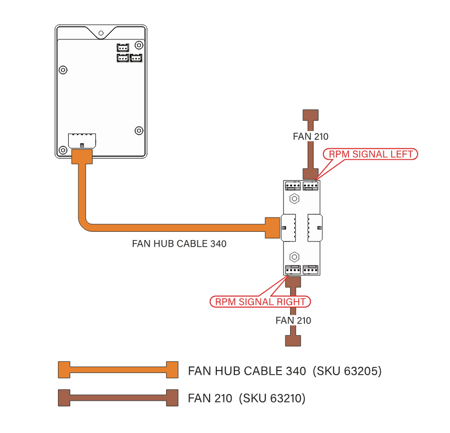

Die Verkabelung der Lüfter über den Fan Hub ist eigentlich sehr schön gelöst. Meine Idee war nun einfach das passive Controller zu demontieren und das ankommende Lüfterkabel auf einen Quadro stecken.
Wo bekommt man ein solches Kabel ? - Das Watercool-Kabel ist 5 polig (wegen dem 2fachen RPM-Rückmeldung (linke und rechte Seite)), der Quadro möchte nur ein 4 poliges.
2. Problem: aus dem Mo-Ra kommen die 3 aRGB Kabel, die ich irgendwie (parallel) auf den Quadro aRGB Ausgang führen muss. - Wieder fehlt mir das Kabel.
Weiss jemand, wo ich diese Kabel bestellen könnte ? - oder habe ich einen Denkfehler ?
Gruß
Michael
@BeastyBoy_Z06
Wenn du den Fanhub raus nimmst, hättest du den Standard 4Pin PWN.

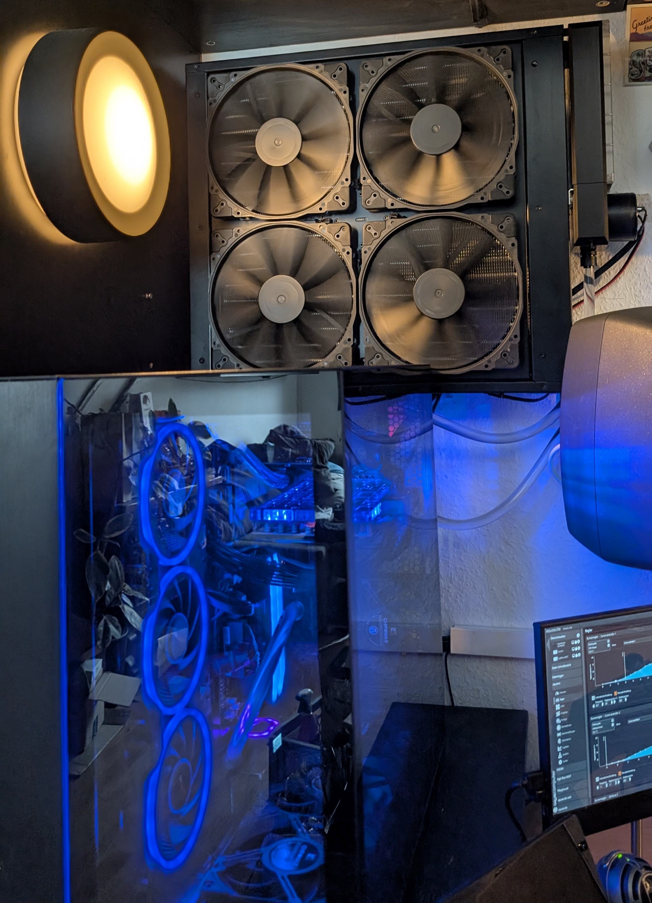

MO-RA hängt seit eben. Fehlen noch ein paar Kleinigkeiten bevor er befüllt wird aber schon mal ganz zufrieden. Leider bin ich darauf reingefallen mit den HS Lüftern und Ärger mich nun über min. ~500RPM. Mal sehen ob Watercool auf Kulanz etwas machen kann.

ich werde der Idee von @Techlogi folgen und die Lüfter direkt per PWM anstatt des HUBs anklemmen. Somit kann ich die über einen Ausgang vom Quadro fahren, Die 3 Pumpen können dann direkt von den 3 weiteren Ausgängen angesteuert werden. Strom hole ich mir über ein 2. Netzteil herbei (Komponenten sollen in einem separatem Raum stehen), welches ich mir über eine Master / Slave Steckdose ein- und ausschalte.
Somit kannst Du je Quadro einen Mora komplett steuern. Direkt an die Mora Ein- und Ausgänge kommt noch je ein Temperaturfühler (auch an den Quadro), sowie ein Temperaturfühler für die Raumtemperatur.
Die Verbindung zum PC erfolgt mit einem aktivem USB 2.0 Kabel (10m). Somit hab ich mit 2 Kabeln und den beiden Wasserleitungen ein sehr kompaktes Bündel zum Verlegen.
Durch den direkten Anschluß an den Quadro funktioniert auch der Lüfter Zero-RPM Modus (das wird ja ansonsten leider vom passive control verhindert) und der Drops ist gelutscht :-)

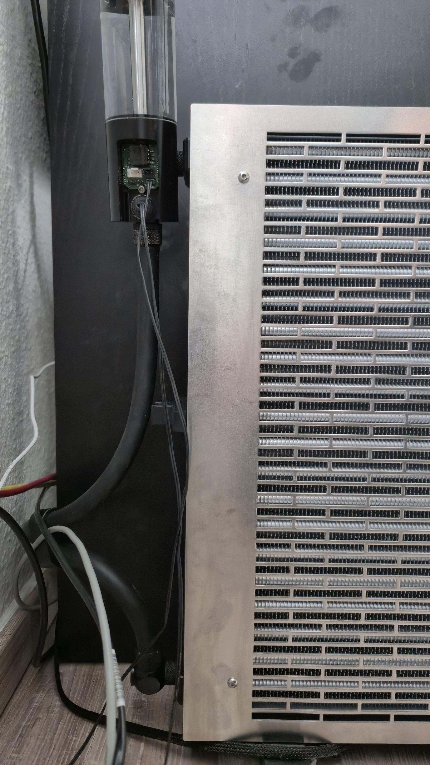

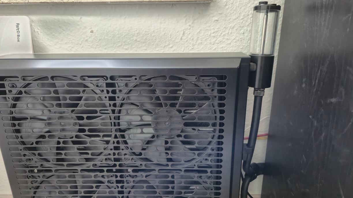

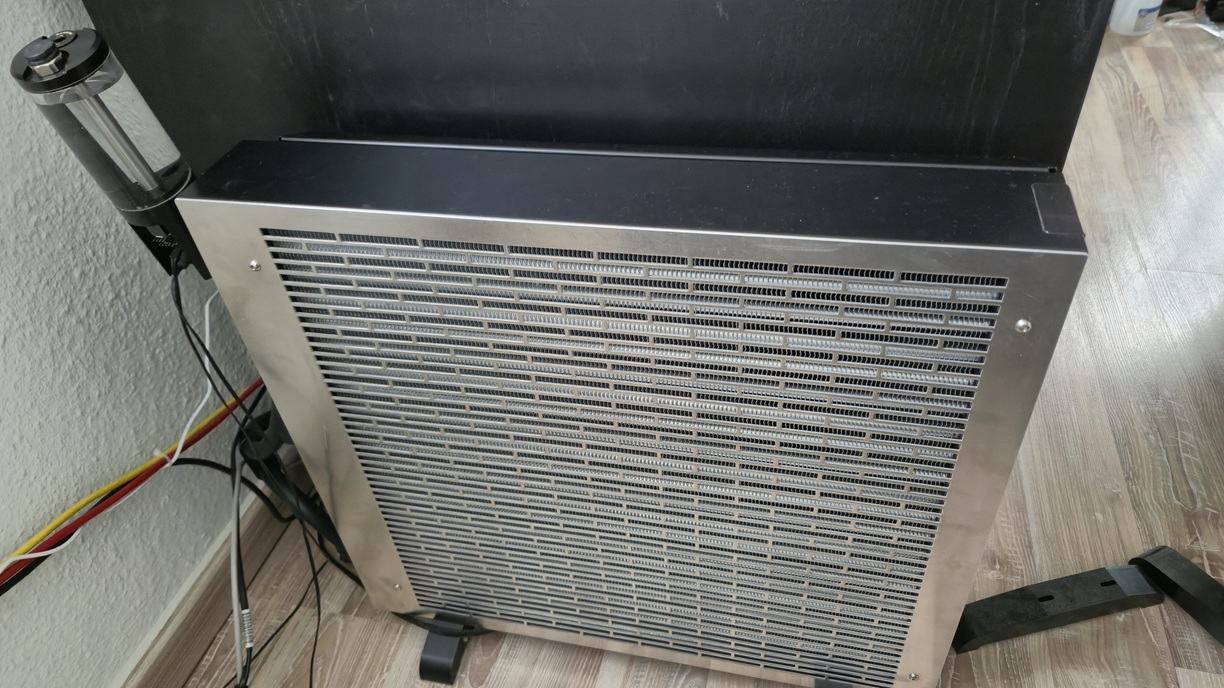

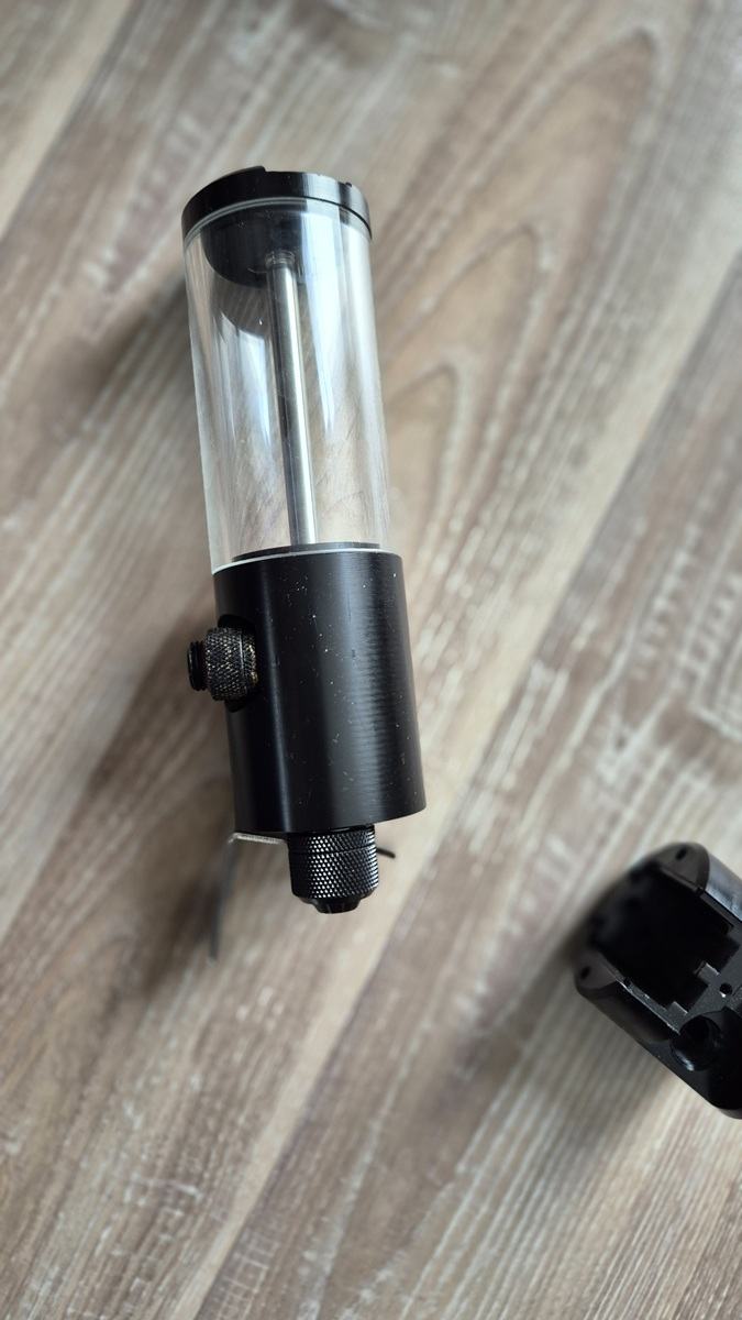

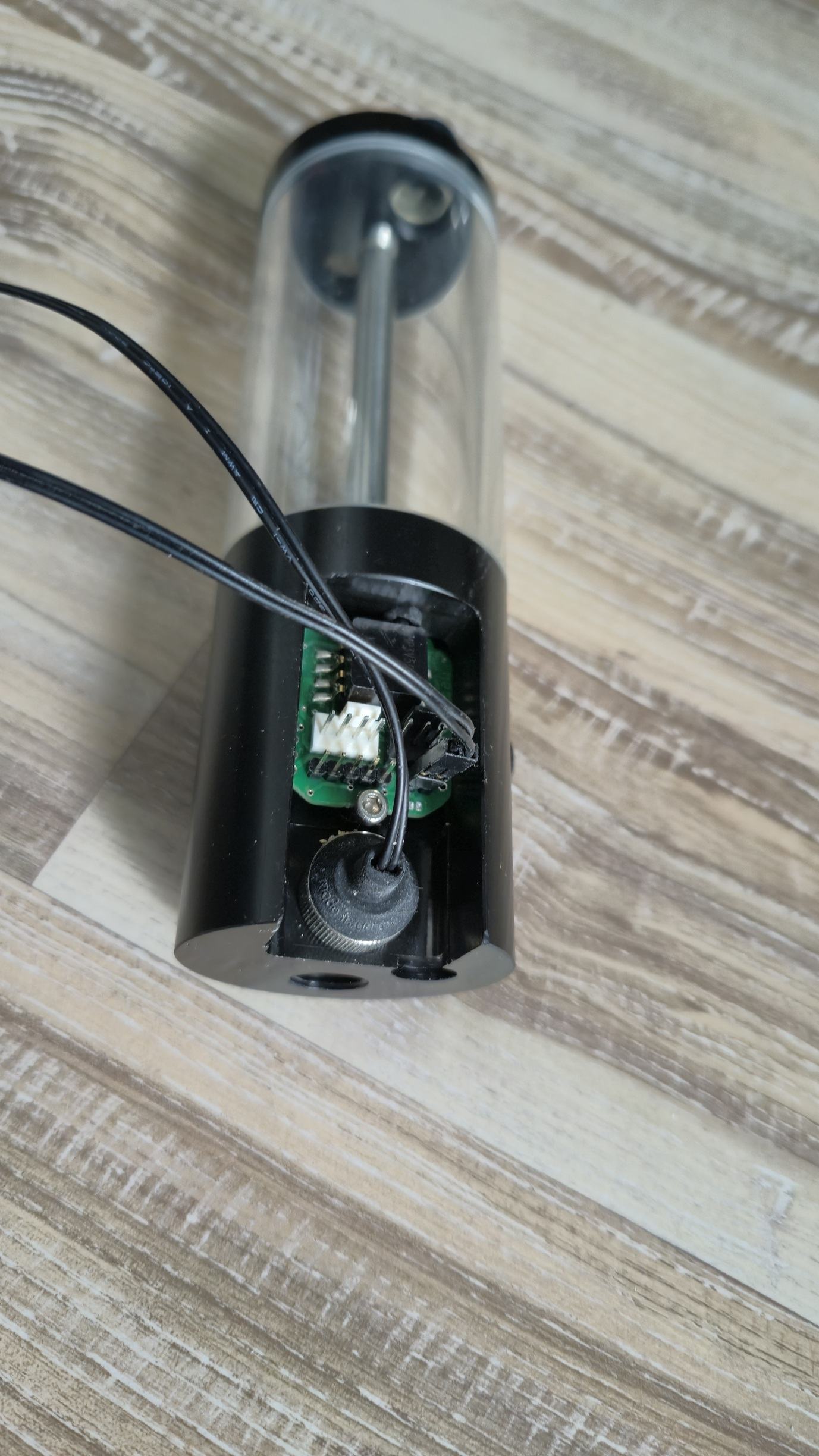

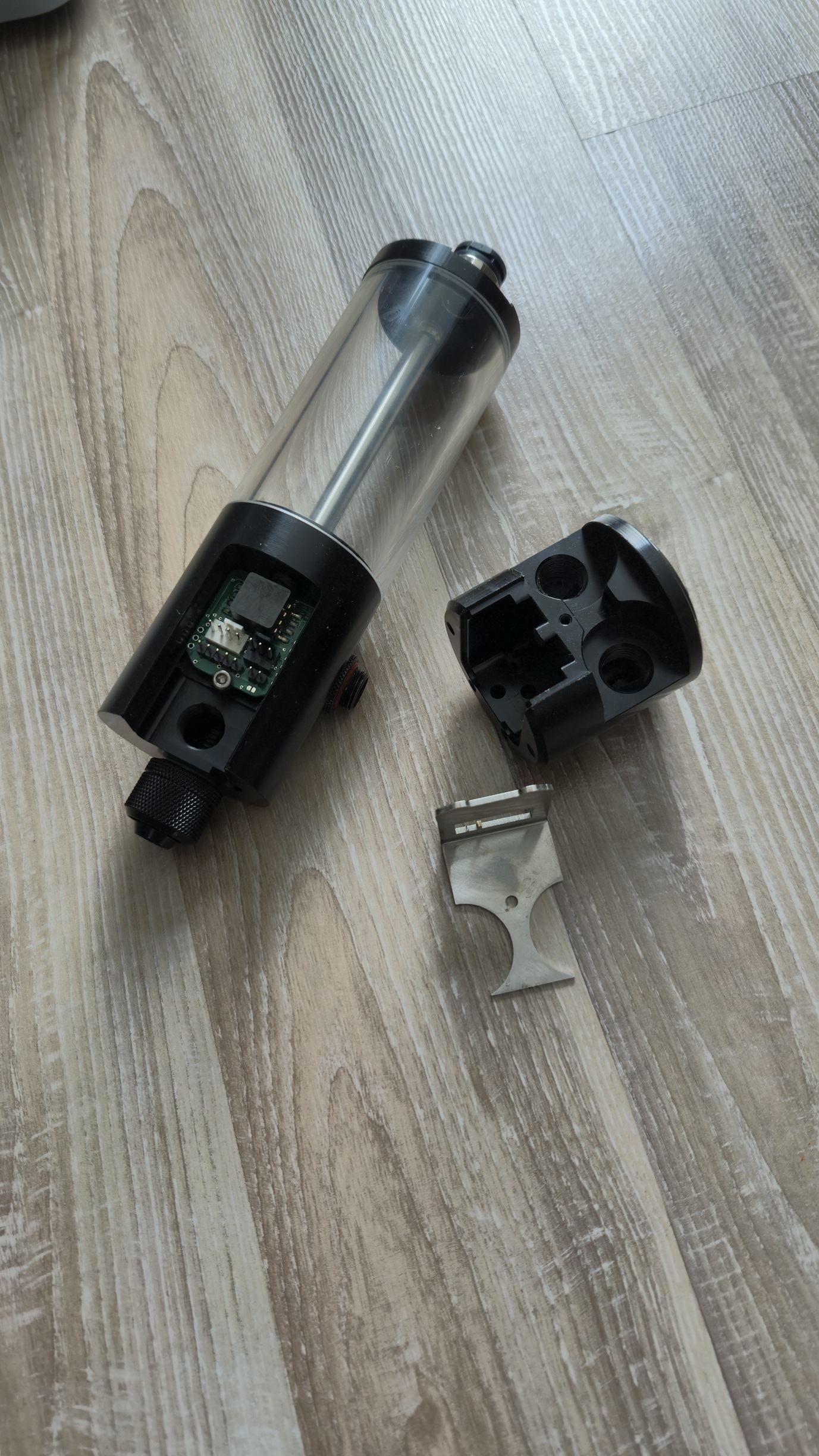

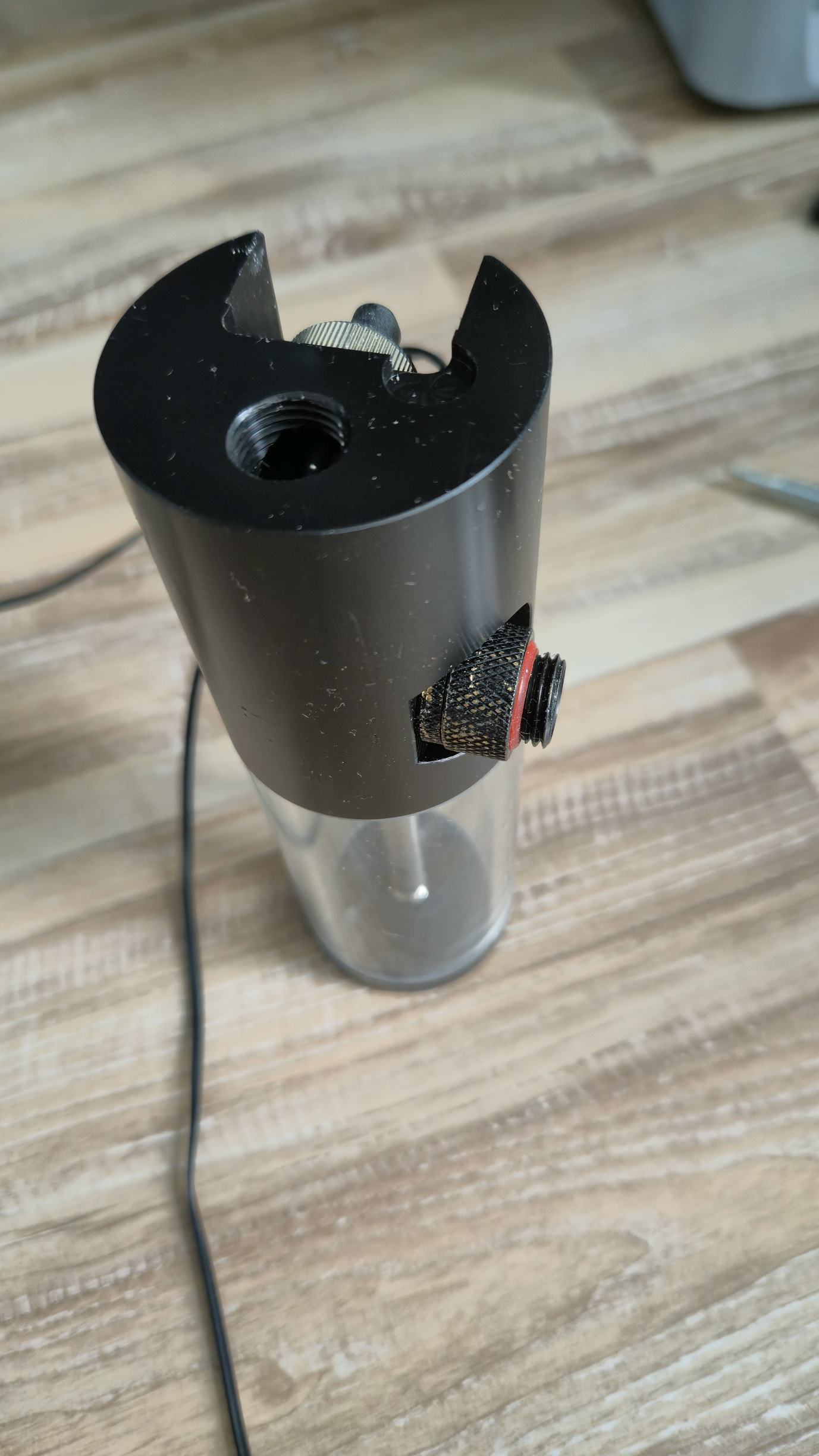

Langsam ist der mora 400 vollständig, habe ein Aqualis XT umgebaut, also das Unterteil neu gefertigt, so das es besser passt, die Luft hat da keine Chance mehr.
