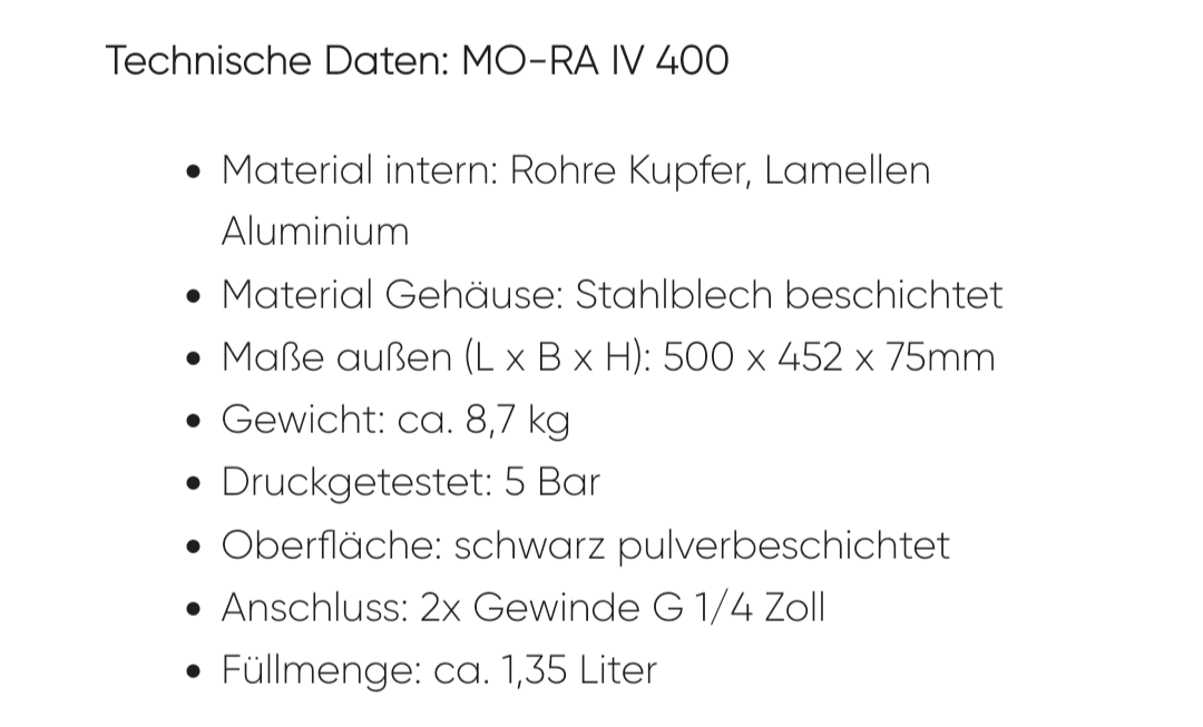

  • Ich hab noch 2,5l DP Ultra hier. Reicht das für den Mo-ra 400?
Könnte knapp reichen. Ich meine ich hätte für meinen 420 auch nen 5 Liter Kanister bestellt. Hälfte ca ist noch da. Ich meine ich hätte bei derBauer gesehen, dass ein 5 Liter Kanister DP Ultra für den 600er nicht ausgereicht hat. Er musste einen 2. bestellen. Am Ende ist es auch abhängig davon, wieviel Schlauch, wieviel Ausgleichsbehälter (glaub mehr als einer macht eh kein Sinn) etc. du in deinem Kreislauf hast. In 3-4 Meter Schlauch passt halt auch noch ne Menge rein.
1,35 l Füllvolumen sind es beim 400er.
