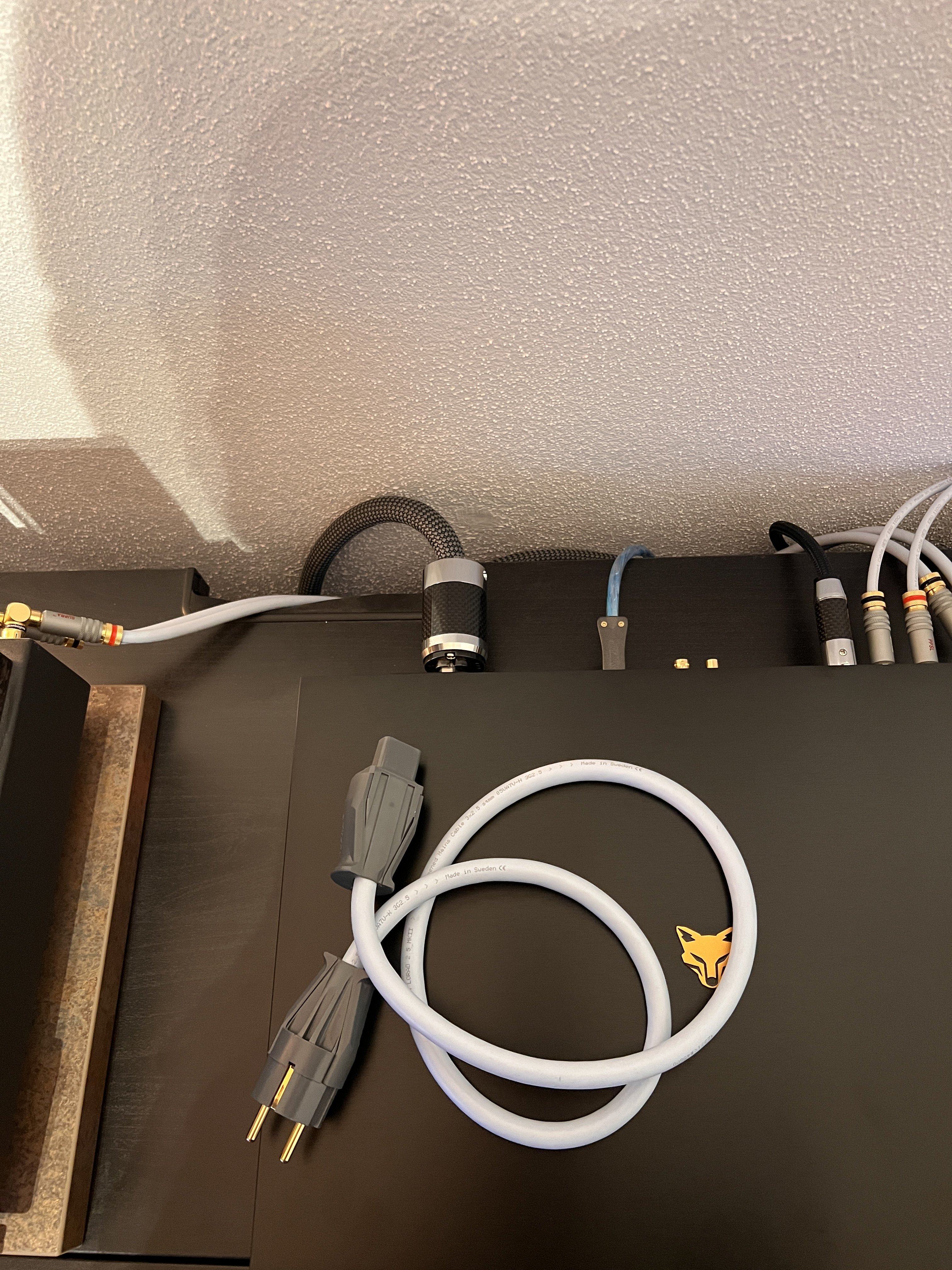

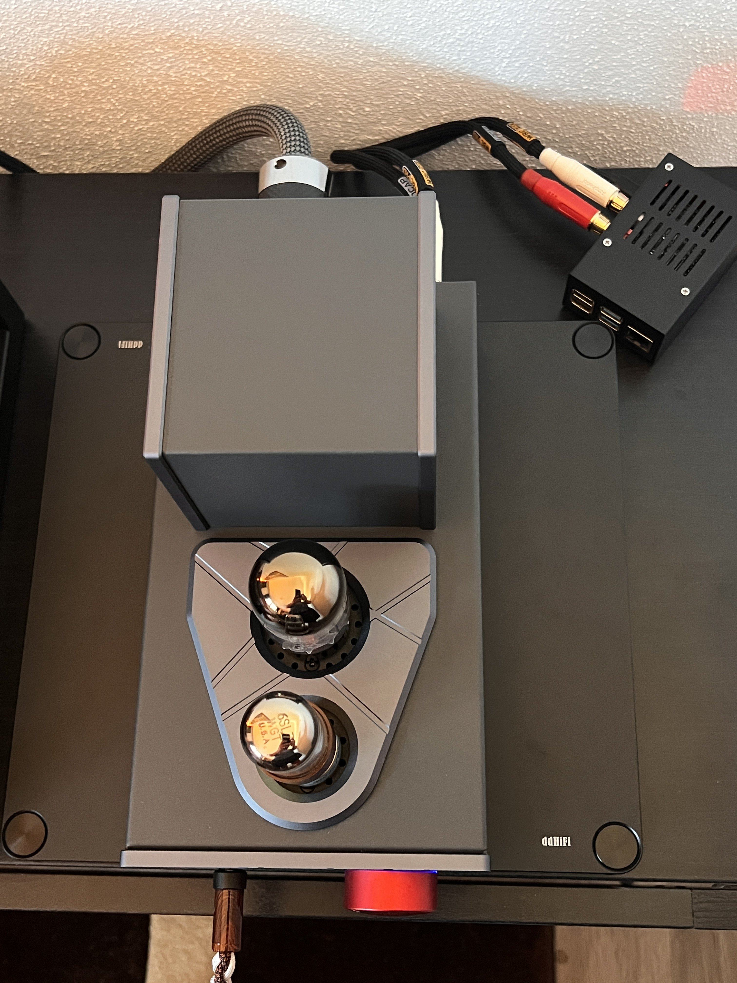

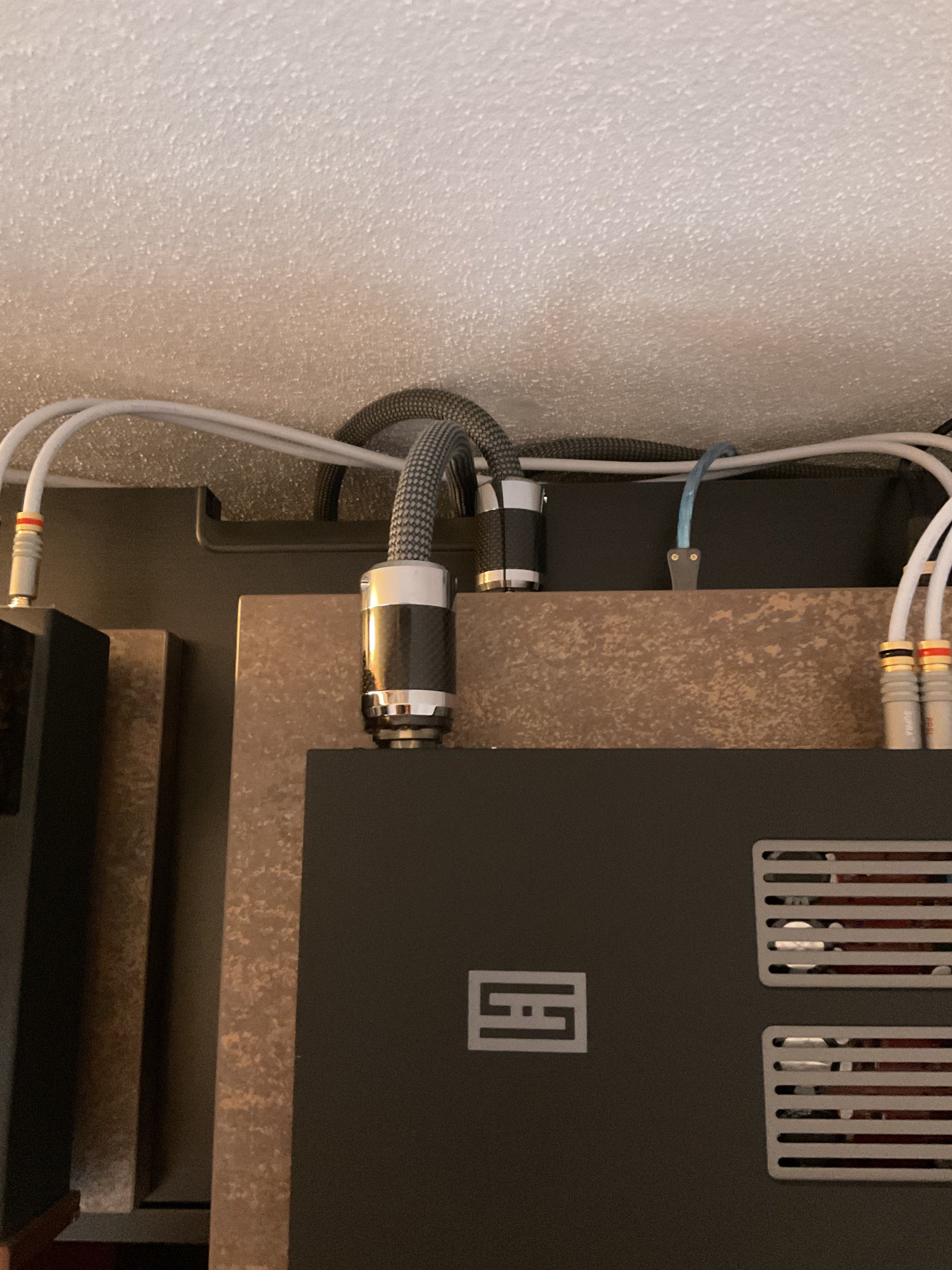

Mein TA-66 ärgert mich immer noch…😂
Hänge ich ihn separat an einen DAC, gibt es kein Brummen.
Schließe ich ihn an den Mjolnir 3 an, brummt er wieder.
Nutze ich einen RCA Switch, brummt er nicht, aber die Lautstärkenregelung am TA-66 ist unterirdisch - es geht nicht Stufenlos, somit ist es entweder zu leise, oder zu laut, weswegen ich die Lautstärke zwingend am DAC oder Preamp kontrollieren muss. 🤐
Ich glaube nicht an Kabelklang, aber an gut isolierte Kabel, weswegen ich mir jetzt eines mit Gotham Kabel habe konfektionieren lassen.
Weiterhin versuche ich es nochmal mit einem XLR auf RCA Kabel.
Das Brummen kommt leider zu 100% vom MJ3, denn wenn ich die RCA Stecker abziehe, ist Ruhe.
Wenn das auch nicht funktioniert, muss ein DAC her, mal sehen welcher.

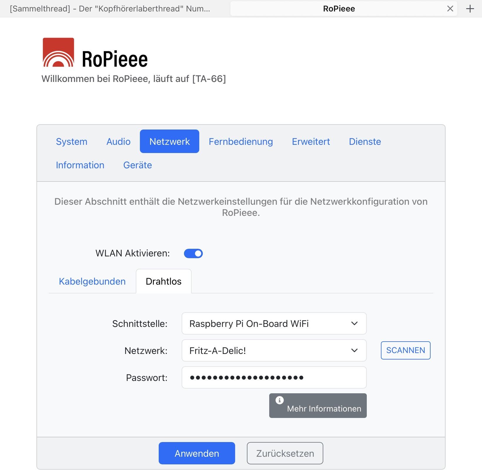

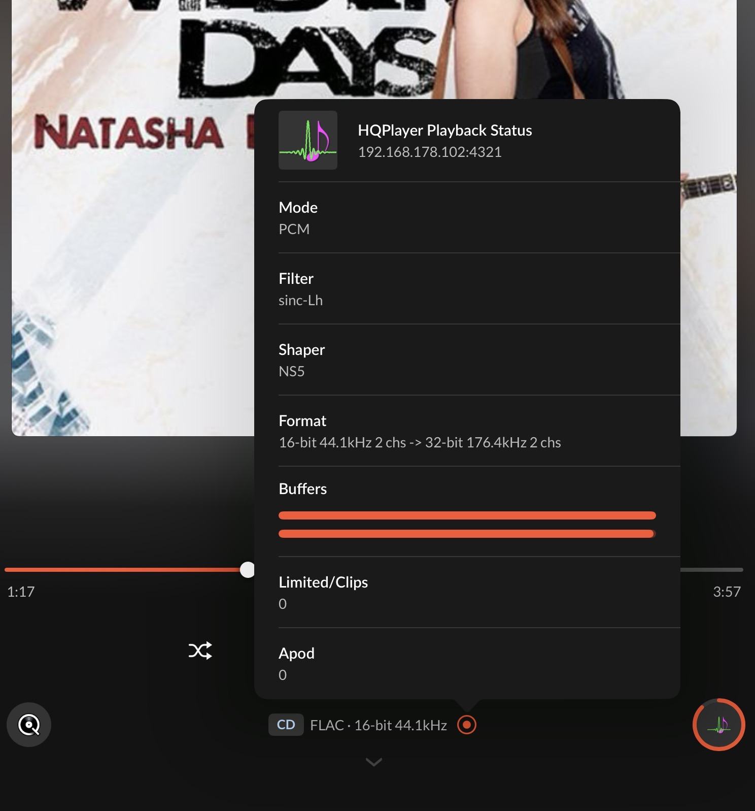

Aktuelle Lösung, die wirklich Top klingt:
RPi4 mit DAC Modul, das ganze per WLAN, verbunden mit JPLAY, womit ich auch die Lautstärke regele.
Sogar HQPlayer läuft einwandfrei, unglaublich, soviel Sound für so wenig Geld.
Kein Brummen, kein Rauschen 👌👍✌️

Wenn ich den Aegis an den MJ3 hänge, ist totenstille!
Es kommt noch ein besserer OTL, in jedem Fall, nämlich der kommende ZMF Airmid.
Mogami Kabel habe ich, bringt nicht.
Was erstaunlicherweise das Transformatorbrummen des TA-66 beseitigt hat, war ein Stromkabel, welches ich vor langem bei Amazon gekauft habe - das hat mich so überrascht, dass ich auch gleich das Kabel am Spring 3 getauscht habe. 😆👍
Ich bin aktuell SEHR zufrieden, RPi4 mit Ropieee und HQPlayer im WLAN sind super!
Der TA-66 ist zwar wirklich extrem Budget, aber der Sound ist einfach nur Wow!
Muss nicht immer teuer sein, dass man einfach happy ist
Jetzt hab ich auch noch am MJ3 das Stromkabel gewechselt - und es ist Ruhe eingekehrt 🙂
Toll, somit brauche ich kein Geld für einen extra DAC ausgeben.
Falls mal jemand ein Problem mit Brummen hat:
Tertullus HiFi High End Netzkabel C7 Stromkabel HiFi Audio kaltgerätekabel Mit Schukostecker & Kaltgerätestecker (E860- (Europastecker/C7), 1m) https://amzn.eu/d/03dgtyiA
Habe ich seinerzeit rein der Optik wegen gekauft, aber die Isolation der Kabel ist Top.
Einziger Wehrmutstropfen:
Doppelt so dick wie Supra Kabel, und sehr schwer zu verlegen.
