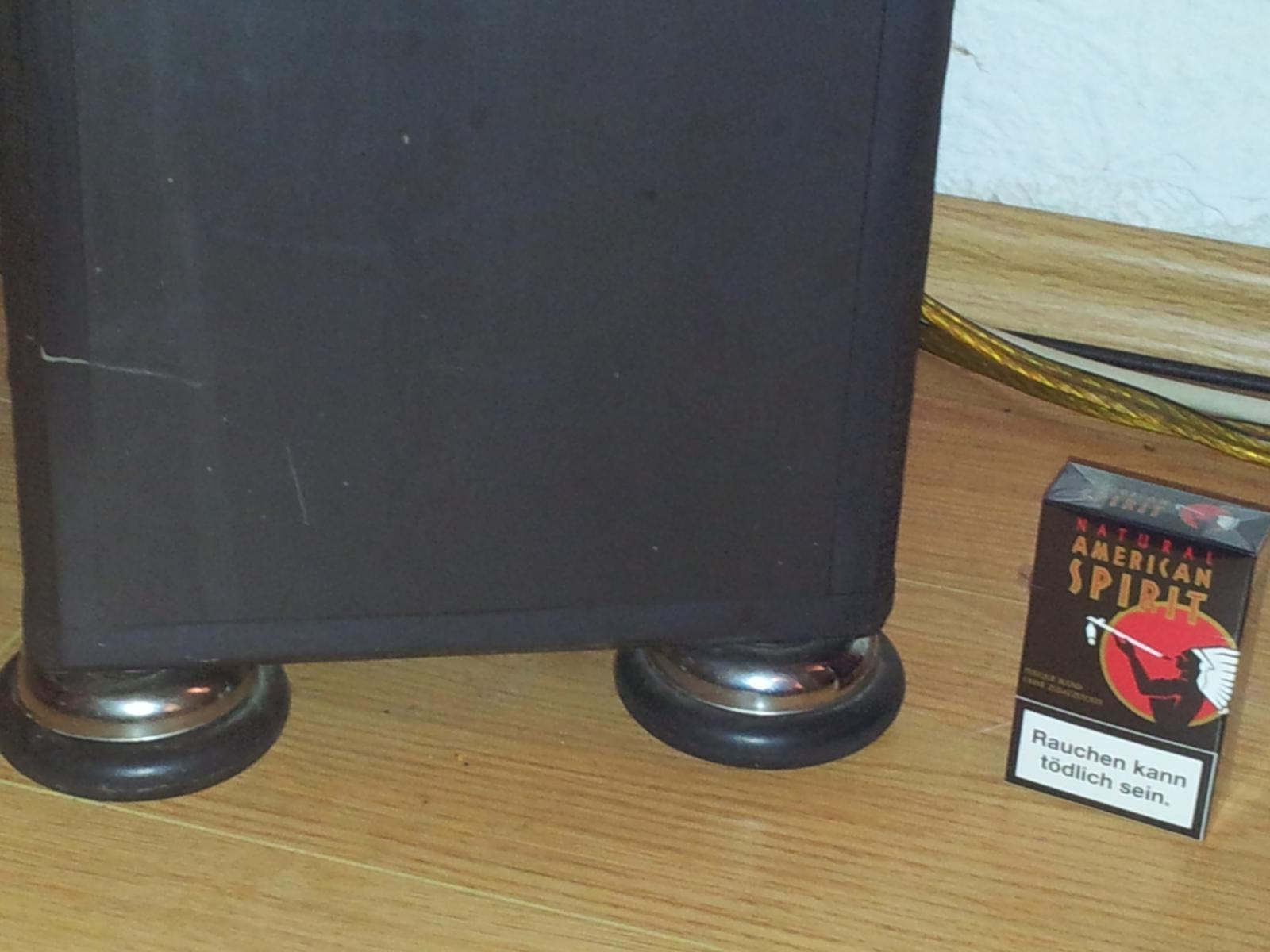

Nach meinem Umzug nach Köln habe ich sehr starke Vibrations-Probleme mit meinen 60 kg/Box schweren Standlautsprechern, die vorher auf Parkett- und jetzt auf Laminatboden auf den Gummifüssen stehen (siehe Abbildung). Ab einer Ausgangsleitung von 5 Watt vibriert bei den Bässen sowohl der Fußboden, der Türrahmen, die Tür ... eigentlich das ganze Wohnzimmer, in meiner vorherigen Wohnung konnte ich, wenn ich Allein im Haus war, die Anlage problemlos bis 300 Watt aufdrehen. Ich kann mir allerdings nicht vorstellen, dass sich das Problem lösen lässt, ohne einen neuen Boden zu verlegen - vielleicht hast Du ja eine gute Idee bzw. einen praktikablen Lösungsvorschlag ?

Heidiwitzka! 60kg pro Box? Ich musste gerade erst ein zweites Mal lesen und dann Google bemühen. Ist das ein Stein(Schiefer)gehäuse bei den Boxen? Das ist ja schon die Härte. Viele kaufbare Spikes/Absorber sind für so eine Belastung ja gar nicht ausgelegt. Da kannst ja direkt mal noch mehr als 4 zur Sicherheit verwenden und Montage alleine ist auch sicherlich nicht möglich. Die Vorstellung allein. Dein Fussboden schwingt also generell gerne mit bzw. nach? Dann kommst du ja um eine gescheite Lösung mit Spikes (Spitze nicht in Richtung Boden sondern in Richtung Box!) um die Ableitung der Energie zu verhindern oder besser dimensionierte Absorber/Gummidämpfer nicht herum. Ich habe wirklich das Glück hier einen absolut harten Boden zu haben, da war das mit den Spikes zur Ankopplung relativ eindeutig. Vielleicht musst du sogar bei den Schätzchen, wenn du mit Dämpfung oder Entkopplung nicht weiterkommst, wirklich eine Kombination wählen und dir eine Konstruktion mit Platte und z.B. Waschmaschinenmatte bauen. Will aber nicht wissen, wie laut du hörst, wenn du deine angeblich 300 Watt drauf jagst ;) Himmel hilf!

Ich hätt jetzt so direkt nicht das Problem, da reinzubohren. Die aktuellen Standfüsse sind auch sehr massiv verschraubt, ein Loch wäre also schon vorhanden. Wichtig wäre mir, dass ich den Stand einfach optimieren kann. Auf dem Fliesenboden wackelts manchmal leicht. Was genau hindert dich am bohren? Willst du den Originalzustand erhalten?
Was auch möglich wäre, wären Granitplatten. Die kann man dann mit Unterlage gut vom Boden entkoppeln und darauf die LS ankoppeln.
Klingt vielleicht komisch, aber irgendwie will ich derzeit einfach nicht in meine Lautsprecher bohren. Da fühle ich mich gedanklich unwohl dabei. :d Originalzustand hin oder her, bei mir sind die eh schon stellenweise gut angeschlagen vom Vorbesitzer leider. Vielleicht ist das auch nur eine Frage der Zeit bis ich das tun werde oder vorher versagen die Dynavox Spikes vielleicht. Mal schauen, was eher eintrifft. Wie verschraubt man die eigentlich gescheit? Machst du da dann noch ein vernünftiges Innengewinde mit rein oder einfach stumpf rein ins Holz?

Ich habe bereits Innengewinde durch die massiven Schrauben. Kann dir nachher mal ein Foto davon machen ;)
Von den verschraubten/gesteckten erwarte ich mir wesentlich mehr Stabilität. Aber wie gesagt, selbst hab ich wirklich keine Erfahrung mit Spikes. Ich persönlich würde aber dann ein passendes Loch einbohren und gut. Die Spikes haben schließlich auch kein Gewinde.
Gibt ja auch Spikes zum Draufkleben... bei ebay zu Hauf sehr günstig... machen auch nichts anderes als die teuren.
Hast da ne Empfehlung? Ich bin schon länger auf der Suche nach was passendem. Der Vorteil beim Händler ist ja dass ich sie zurück schicken kann wenn sie nichts bringen. Nubert will aber arg viel für seine Spikes, vor allem bräucht ich ja 8 für die Standboxen und 4 für den Woofer.
Empfehlungen? Nö... nimm einfach das Günstigste... Man hört keinen Unterschied zwischen 5 Euro Dynavox Spikes und >100 Euro Viablue...

Bringen wird dir das Zeug sowieso nur am Subwoofer was... und da hört man mitunter einen gewaltigen Unterschied. An den Standboxen, wenn du die auf Large einzeln ohne Sub laufen lässt, könnte es geringfügig was verbessern, obwohl ich das bei deinen Nuberts eher bezweifle... läuft sowieso die ganze Zeit der Sub mit, kannst du dir die Spikes unter den FrontLS getrost sparen.

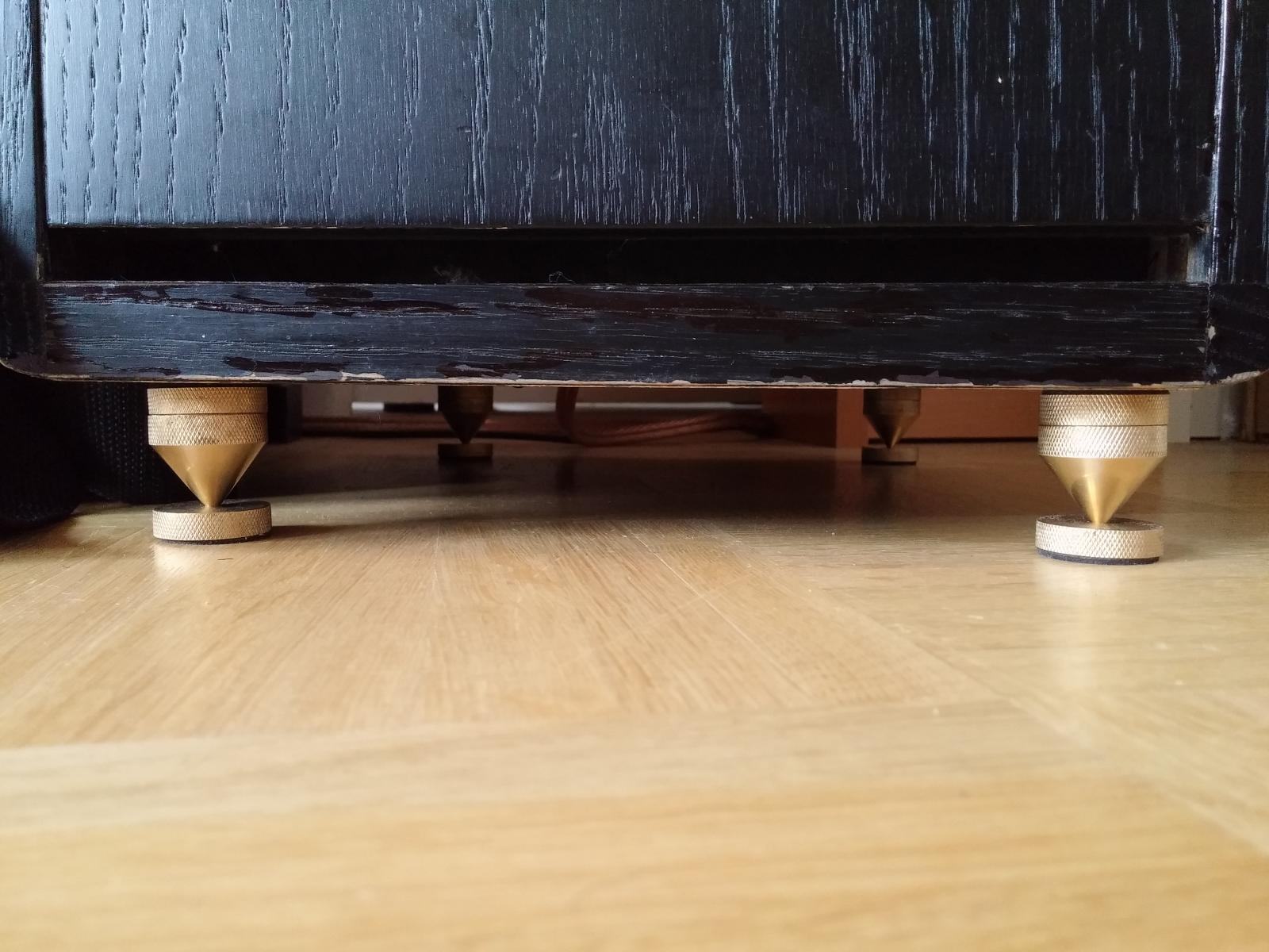

ich zitiere mal meinen eigenen Post von Seite 1063 mit angehängtem Bild. Sind die Spikes hier:
Boxen Lautsprecher Spikes Sub Absorber 8 Stk Boxenspikes NEU Spike messing Hifi | eBay
Um den Kinderkram hier einmal aufzulockern. Ich hatte mich letzte Woche ein wenig im Internet rumgetrieben um vernünftige (Preis/Leistungsverhältnis) Spikes für meine 4180er zu besorgen. Natürlich erstmal nach dem ich überlegt hatte, welches Ziel ich eigentlich verfolge und ob ich vielleicht dann irgendwann auch so eine Hifi-esotierische 50kg Granitplattenkonstruktion anstrebe ;) Habe mich dann jetzt für 8 Spikes auf meinem trockenen Parkett (bezogen auf die "Haken-Resonanz" ;) ) entschieden. Kostenpunkt um die 25€ für die Massiv-Messing Dynavox-Teile. Die Klebepads sind eher so mäßig, mal schauen wie lange die halten. Aber sonst machen die nach der Installation einen guten Eindruck. Würde sie aber nicht zur Höhenregulierung einsetzen, dann werden sie schnell wackelig. Ich habe ein Bild angehängt. Sehr positiv war ich von der akustischen Wirkung der Ankopplung überrascht. Mich hatte die Wiedergabe im Tieftonbereich schon seit längerem nicht so überzeugt bzw. wirklich gestört, aber dass die Verbesserung dann doch so drastisch ausfallen würde, war mir nicht klar. Habe gestern erst eine Box umgebaut und dann einen kurzen Vorher/Nachher-Vergleich gefahren mit verschiedenen Stücken, gerade Billy Talent II wegen des Bassisten oder Musik mit elektronischen Kicks und Metal mit Doublebass haben die Verbesserung sehr sehr deutlich werden lassen, was die neue Genauigkeit und verbesserte Transientenwiedergabe angeht. Sehr zu empfehlen muss ich sagen. Wäre ich mal nicht so faul und beschäftigt gewesen mich um diese Kleinigkeit zu kümmern, hätte ich das schon seit Monaten genießen können ;)
Ja, die Lautsprecher sind aus Naturschiefer - auf einem harten, festen Untergrund hatte ich mit den abgebildeten Standfüssen seit 20 Jahren keine Vibrations-Probleme. Die 300 Watt sind auch nicht meine default Lautstärke, sondern nur ein Erfahrungswert, mit dem ich diese Lautsprecher bereits problemlos betrieben habe. Allerdings steigt die Lautstärke nicht linear an, obwohl auch peaks, die deutlich über diesem Wert liegen, auftreten können - ohne das Verzerrungen auftreten. Aber, wie gesagt, bei diesem Laminat-Boden macht das Musikhören bereits ab 3 Watt keine Freude mehr. Mit den Spikes mit der Spitze in Richtung Box würde selbige wahrscheinlich ruinieren, die Waschmachinenmatte wäre mir schon sympatischer - welche Ausmaße und Dicke sollte sie denn haben bzw. aus welchem Material sollte sie bestehen ?
