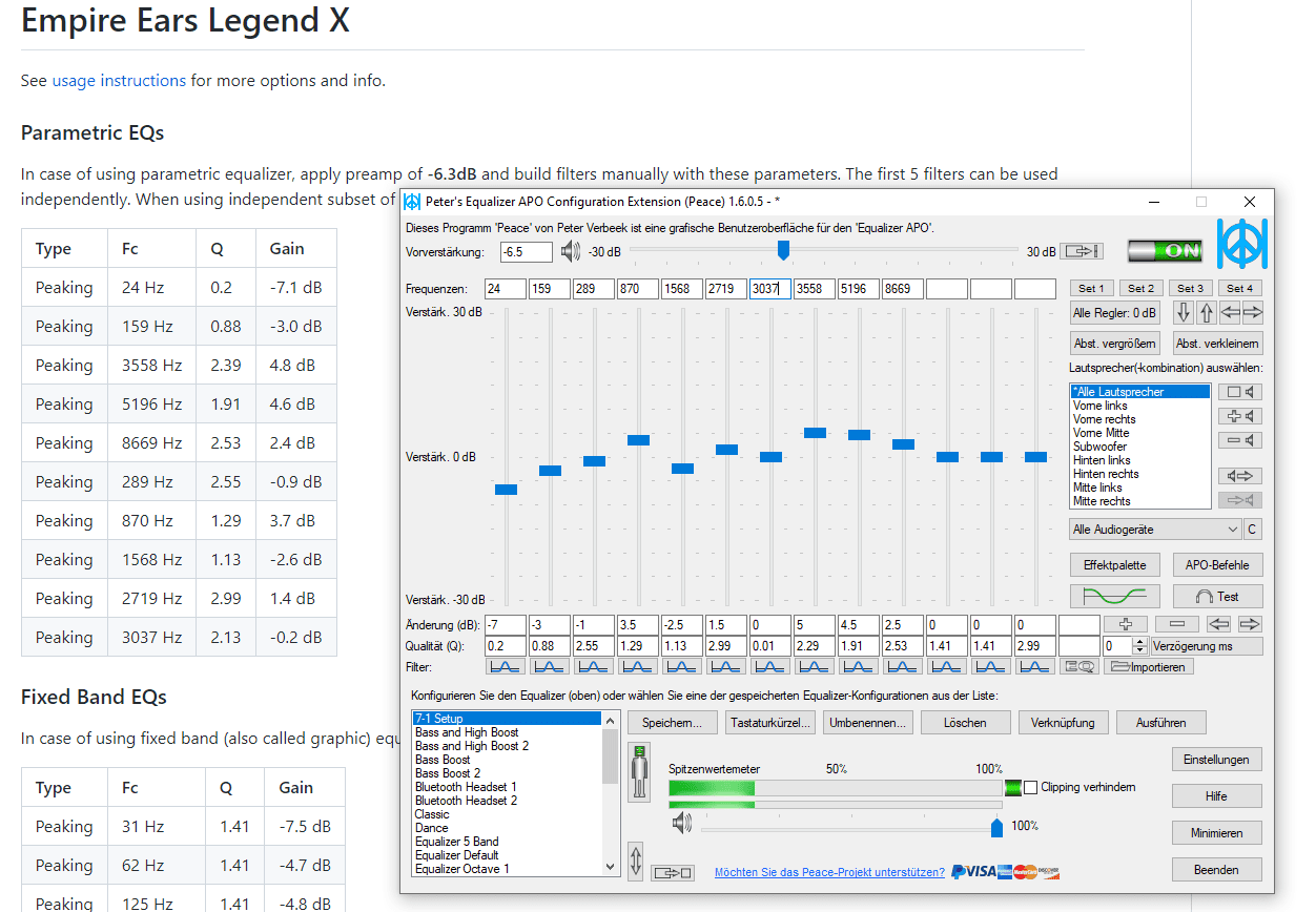

Ich würde erstmal Peace benutzen zur config.
Aber Peace ist doch voll der Müll, oder? Das Ding kann ja nicht einmal Kommazahlen bei der Verstärkung.
Und ja, das ich da einen . anstatt , nehmen muss weiß ich ^^
Habs mit Peace mal so eingestellt. Man hört nun definitiv einen riesen Unterschied. Aber ist halt nicht genau wie es auf Crinangle steht.
Google mal danach. Man kann die Schrittweite konfigurieren irgendwo. Dann kannst mit Peace alles machen
Habs gefunden gehabt. In den Settings kann man die Dezimalstellen einstellen die erlaubt sind. Nun funzt es wie ichs will.
EQ funktioniert soweit. Klingt echt gut mit dem Legend X. Er klingt deutlich ausgeglichener und die Qualität im Bass und kommt so deutlich besser zum Vorschein. Denn @stock überschattet die pure Bassgewalt (vor allem quantitativ) einfach nahezu alles.

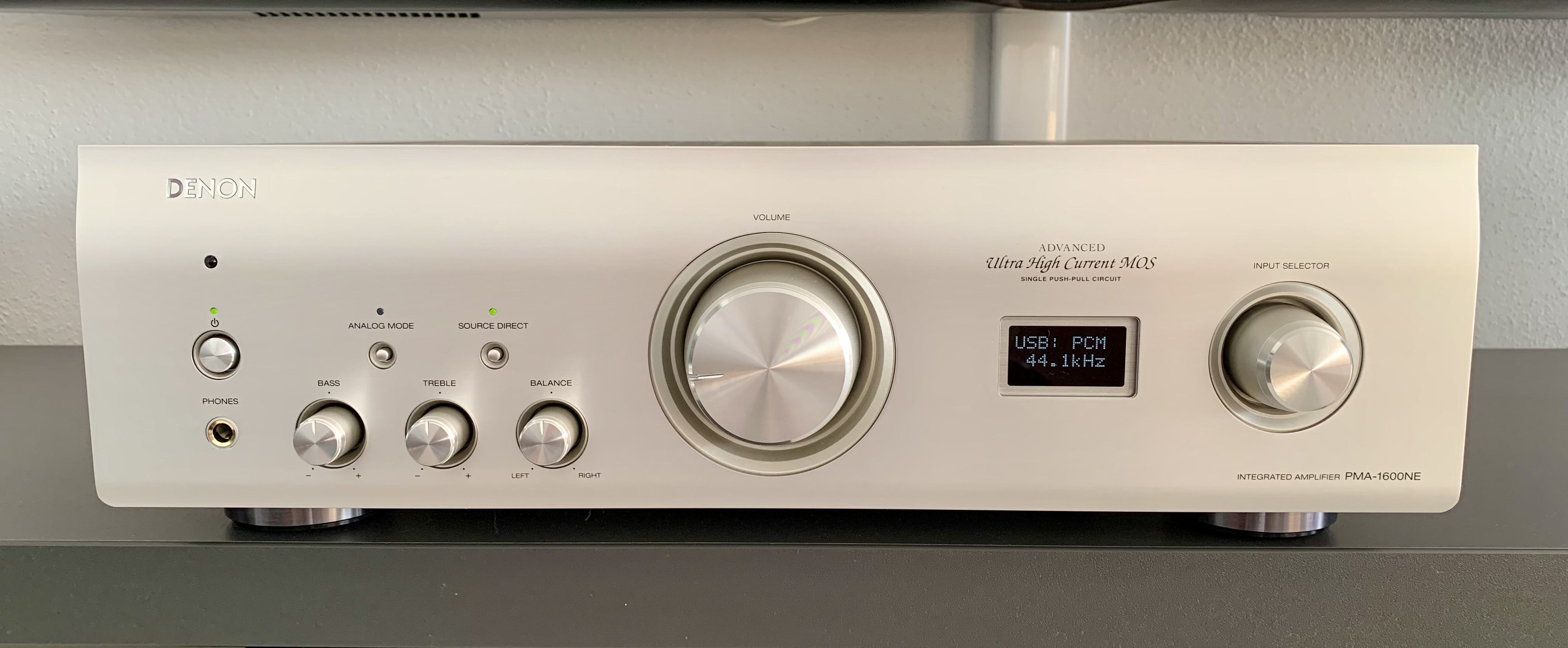

Den Denon werde ich kaufen, allerdings in schwarz, zum testen habe ich ein silbernes Gerät bekommen, die KEFs gehen zurück, da werde ich mir als nächste die B&W 705 s2 ordern, mal sehen, wie die sich so im Vergleich zu den JBL anhören - die sind mir einfach zu wuchtig, und passen nicht mehr ins Wohnzimmer.
Denon PMA 1600NE:

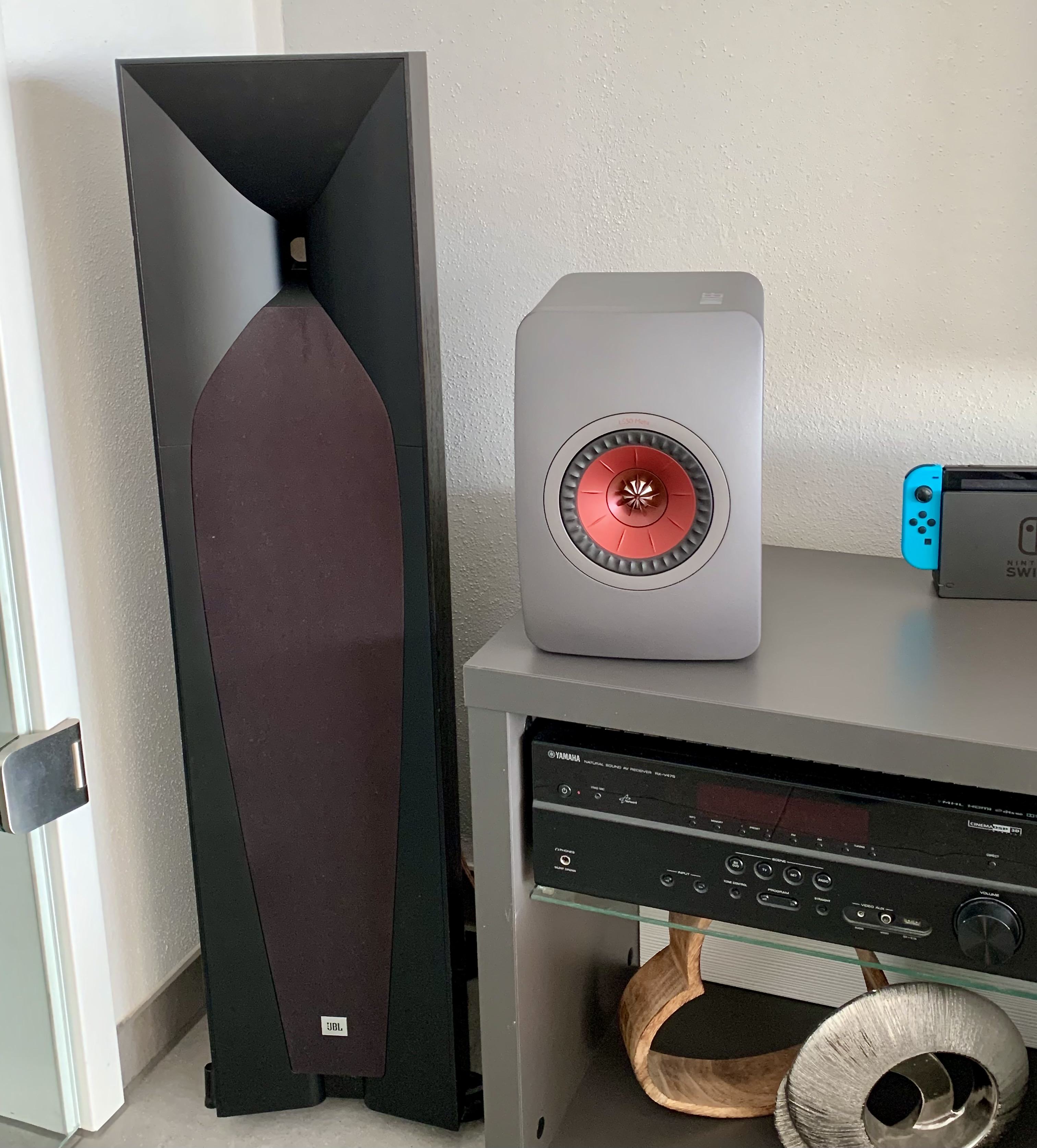

JBL Studio und KEF, sowie mein alter Yamaha AVR:

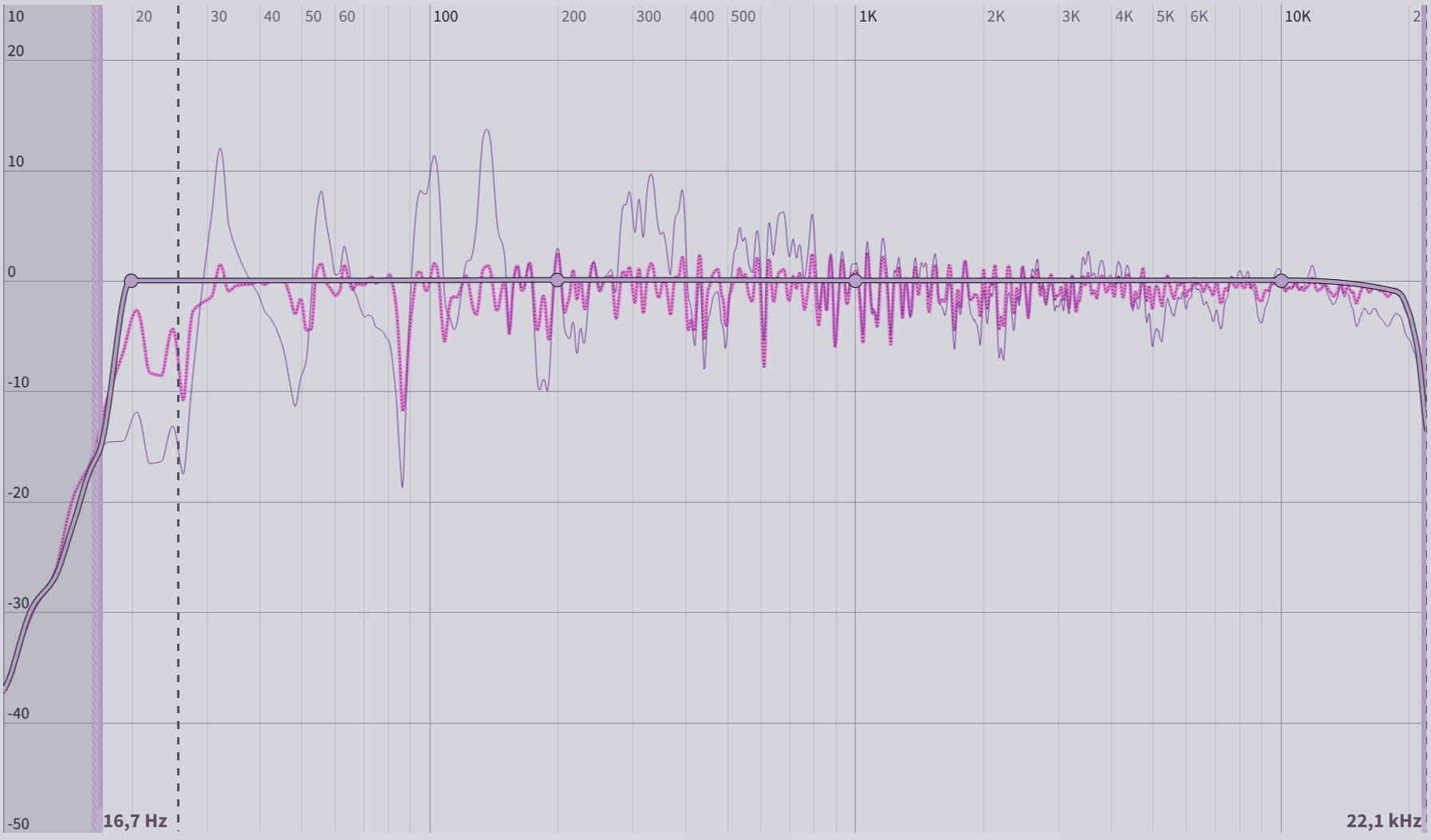

Dirac Live ist im Prinzip arbeitet im Prinzip wie die meisten anderen Raumkorrekturprogramme in AV-Receivern (Audyssey, YPAO, MCACC etc.).
Einfach ausgedrückt: Es wird des Frequenzspektrum des Lautsprechers an der Abhörposition gemessen und mit dem einem Referenzspektrum verglichen. Das Programm versucht dann durch Eingriffe in den Frequenzgang diese Abweichungen auszugleichen. "Rudimentäre" Raumkorrekturprogramme erledigen dies durch die Anpassung des Lautstärkepegels für die einzelnen Frequenzen. Liegt beispielsweise bei 50 Hz eine ÜBerhöhung von 9 db vor, dann senkt das Programm den Pegen für diese Frequenz um 9 db ab, sodass im Idealfall dadurch die Überhöhung ausgebügelt wird.
Mit Room EQ Wizard (REW) und APO Equalizer lässt sich so schon mithilfe eines Messmikrofons sehr konstengünstig eine einfache Raumkorrektur vornehmen. Das beweirkt im Bassbereich bis 200 Hz schon deutliche Verbesserungen - das Dröhnen im Bassbereich lässt sich so bereits ziemlich effektiv bekämpfen.
Dirac Live geht hier noch zwei Schritte weiter:
Neben dem Lautstärkepegel werden auch die Phase und der Impuls korrigiert. Insbesondere im höheren Freqeuenzspektrum können so "Probleme" angegegangen werden, welche man mit einer einfachen Korrektur des Pegels im Frequenzgang nicht beheben kann.
Ich empfinde die Vorteile von Dirac wie folgt: Das Klangbild wird aufgeräumter und differenzierter. Der Hochtonbereich wirkt feiner aufgelöst (als würde man einen Vorhang vor den Lautsprechern zur Seite ziehen). Der Stereobild (Räumlichkeit zwischen den Lautsprechern und seitlich über die Lautsprecher hinaus) erweitert sich. Der Bassbereich wirkt sauber und knackig, nicht dröhnend und matschig.
Ich war bereits mit REW und APO Equalizer schon ziemlich zufrieden, doch Dirac Live hat für mich nochmal eine deutliche Schippe drauf gelegt. Sicherlich gibt es aber auch noch andere Raumkorrekturprogramme, die ähnlich gut arbeiten. Den Zugewinn durch eine Raumkorrektur halte ich daher als deutlich gewinnbringender als beispielweise den Wechsel auf hochwertigere Lautsprecher. Selbst im Nahfeld, in welchem der Raum eigentlich deutlich geringere Einflüsse haben sollte, sehe ich eine Raumkorrektur als sehr gewinnbringend.
Mein Tipp: Dirac Live kann man für 14 Tage kostenlos testen. Wenn du sowieso schon vorhast, ein Messmikrofon anzuschaffen, dann kannst du sowohl REW + APO Equalizer als auch Dirac Live testen. Dann kannst du für dich selbst entscheiden, ob es dir die Kosten Wert ist.
Im Anhang siehst du mal ein Frequenzspektrum ohne Korrektur (gau-blau) und mit Korrektur (pink). Eine Nachmessung mit REW zeigt, dass der berechnete Frequenzgang tatsächlich ziemlich gut mit dem anschließend ausgebenen Frequenzgang übereinstimmt.
Magste mal die REW Messungen vorher nachher hochladen? Würde mich interessieren (y)
