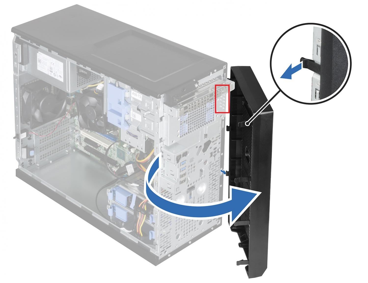

Die Schrauben sind doch unter dem FRontcover für die M2 schon ab Werk dabei
Wow, danke fuer den Hinweis. Meine M2 SSD hing seit einem Jahr einfach nur so im Slot drin.
Haette mal einen genaueren Blick auf die Anleitung werfen sollen die sogar auf dem Seitenteil des Cases ist .. :)

? Die Schraube ist dabei? :wall: Oha... ich habe 2 DVD-Laufwerke und einen alten Laptop komplett auseinander genommen um eine Schraube zu finden die wenigstens HALBWEGS passt...
Das werde ich nacher nach Feierabend gleich mal überprüfen...
Ich glaube nicht das dort eine Dabei ist aber ich lasse mich gerne mit einem Bild eines besseren belehren ;)
Unglaublich aber wahr - nimmt man das Frontcover ab verbergen sich darunter tatsächlich die benötigten Schrauben in einer Art "Magazin" dort hat es einen Vorrat an Schrauben welche man aus dem Gehäuse herausdrehen kann.
Ich bin immer noch geflasht von diesem Einfallsreichtum und Dankbar für diesen genialen Tipp!
- - - Updated - - -
Anbei noch das Bild wie von dir gewünscht.
Im rot markierten Bereich befindet sich das "Magazin"
Mir geht es nicht darum das es dort Schrauben für die Montage von 2,5" Laufwerken oder einem Slim DVD gibt. Die gab es ja schon beim T20 dort, sondern das jetzt auch eine M2 Schraube für den M.2 dort ist.
An dem Bild hat sich ja seit dem T20 nichts geändert. Die Schrauben sind immer noch da wo sie auch vorher waren. Ist ja auch immer noch das gleiche Gehäuse. Das ist aber wie ich schon sagte nichts neues. Wenn da nun eine M2 Schraube dabei ist sollte das Ganze schon etwas anders aussehen als beim T20 hier und das würde ich gerne sehen. :)
Einen T20 habe ich nie besessen. Ich hatte vor dem T30 nur Rackserver im Haus. (Nach der Hochzeit musste was Stromsparendes her - mit einer Frau im Haushalt steigen die Stromkosten enorm :bigok: )
Auf jeden Fall: Die M2 Schraube ist definitiv im "Magazin" enthalten.

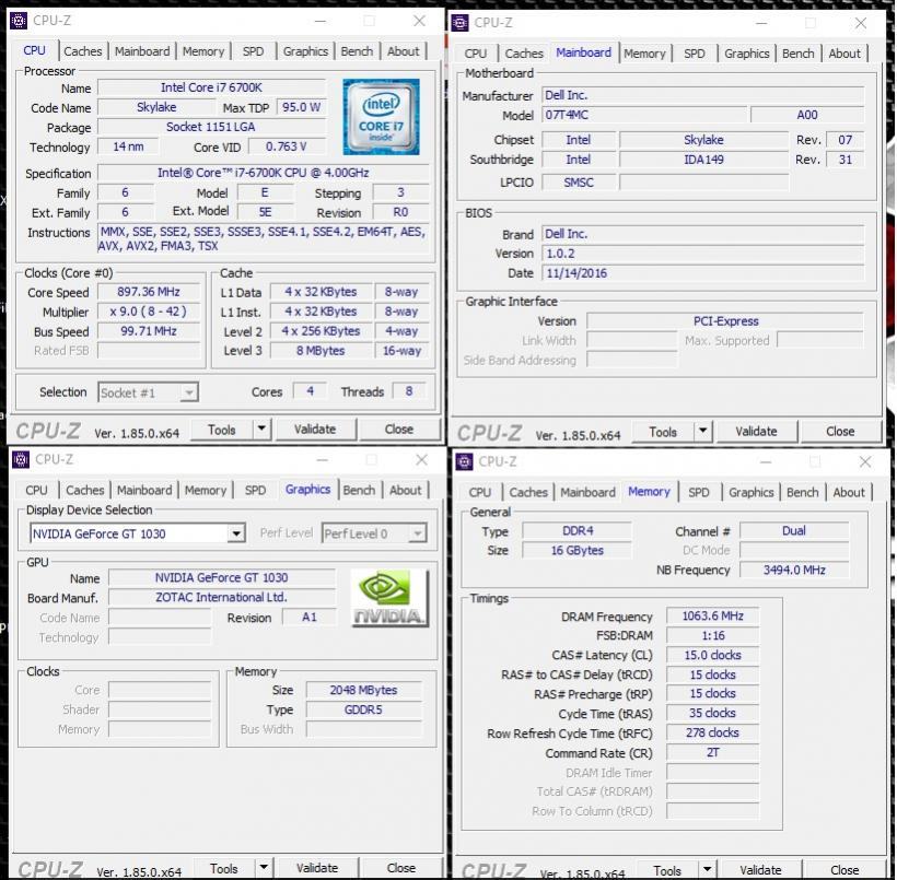

moin leute,
es macht immer wieder spaß hier bei euch zu lesen...
nun mal zu meinem kleinen T30 projekt:
Standart Dell PE t30 mit Xenon 1225 V3 war mal ;)
Jetzt läuft hier ein i7-6700k auf dem board und schnurrt wie ein Kätzchen
leider z.zt. nur 16gb RAM
1 * Samsung Evo 960 250gb
1 * 10tb 3,5" IronWolf
3 * 4tb 3,5" IronWolf
1 * 240gb SSH 2,5" Sandisk
1 * 500gb HDD 2,5" Seagat Laptop hdd
und zu guter letzt ne 1030 mit 2GB DDR5

@T30Fee: Mit dem i7 hast Du leider mit Zitronen gehandelt; durch diese CPU ist nichts mehr mit ECC-Ram. Wenn, dann hätte ich einen E3-1245v5 verbaut.
wenn ich mal einen gefunden hätte der den chip dadrin zum laufen gebracht hätte auch nie idee.
nur beim i7-6700k weiß ich von dell das der Läuft
und naja es gibt dinge die ich zuhause für meine media schleuder verschmerzen kann so wie EEC ram
- - - Updated - - -
da fragst du mich gerade was mit dem ram....
ich hatte den hier noch rum liegen und darum den original riegel eh raus geschmissen
Ballistix Sport LT BLS2C8G4D240FSB 16GB Speicher Kit: Amazon.de: Computer Zubehör
Warum sollte der 1245v5 nicht laufen? Ich würde erwarten, dass im T30 alle Skylake-CPUs laufen. Im T20 kannste ja auch jeden Haswell packen.
Der v6 (also Kaby Lake) läuft dagegen meines Wissens nicht.
