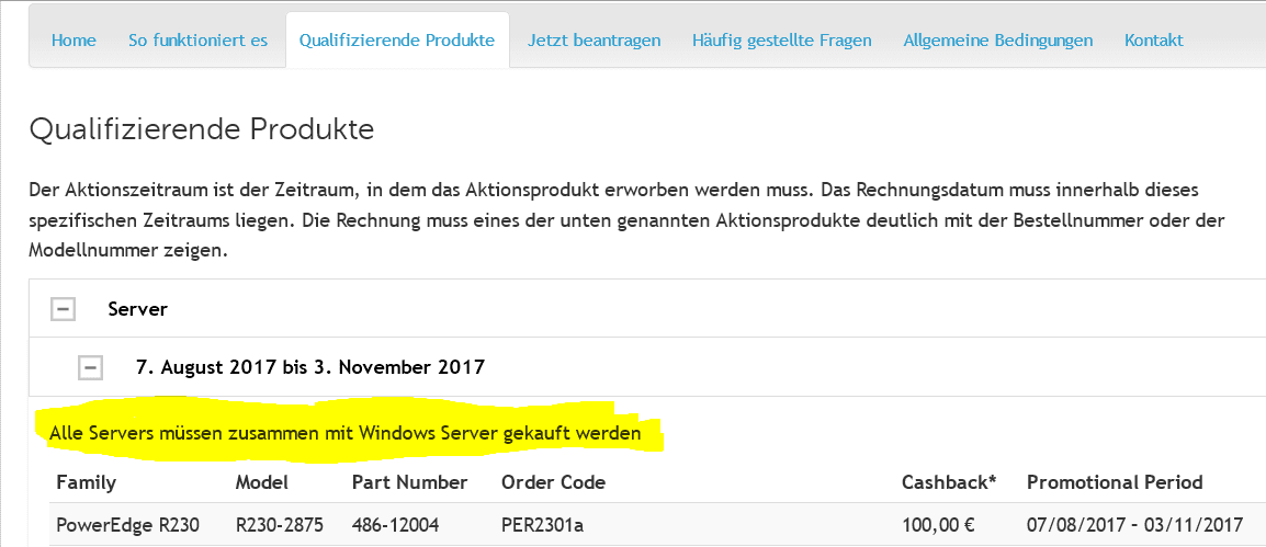

JFYI, Dell hat die Cashback-Webseite angepasst: Cashback nur bei Kauf mit Windows Server OS.
Wo bitte steht das?
Ich glaube eigentlich, dass ich alle Seiten und Bedingungen durchgelesen habe, und ich habe keine solche Aussage finden können.
Das Modell "PowerEdge T30 30-0265 203-93798 PET3002" steht in der Liste der Aktionsgeräte, und das hat kein OS, soweit ich sehen konnte.
Ich lasse mich gern eines besseren belehren, denn ich habe den Server gestern bestellt und könnte ihn noch zurückgeben, aber im Moment sehe ich nicht, mit welcher Begründung Dell ein Cashback ablehnen könnte.
Wo bitte steht das?

Dell prüft das sehr genau! Wenn Rechnungsdatum bis 18.08.2017 ist könnte Cashback noch durchgehen, alles was danach gekauft wurde zurück schicken!

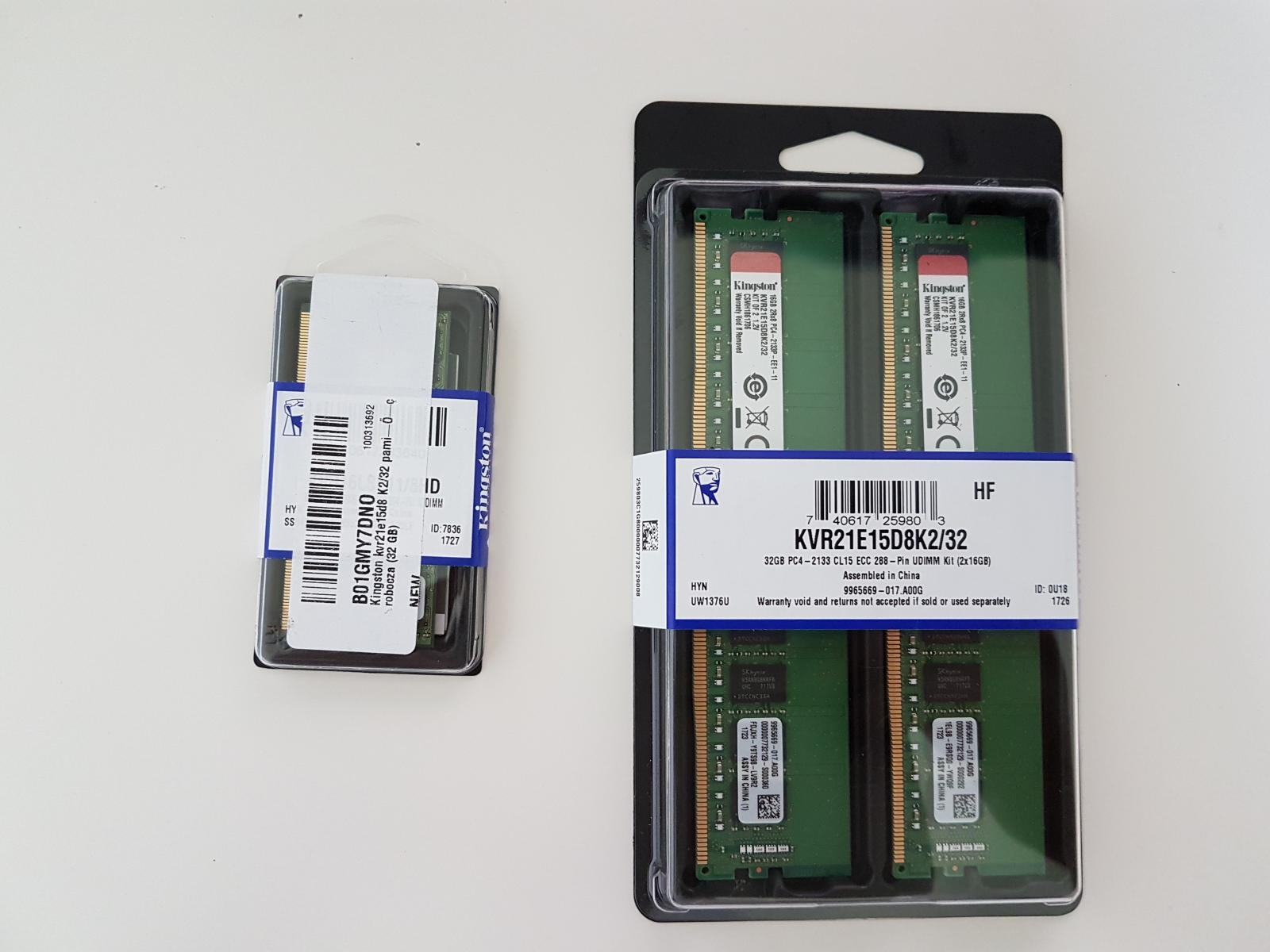

Heute habe die Dinge endlich bekommen. Ein war richtig, der andere war der absolute B E T R U G. Ein KVR16LSE11/8 8Go 1600MHz DDR3 wo drauf einen KVR21E15D8K2/32 Aufkleber geklebt wurde :D
Immerhin! Bin total froh dass mindestens ein Richtig war. 32Gb DDR4 ECC für 97€!!! Deal des Jahres :banana: :D
