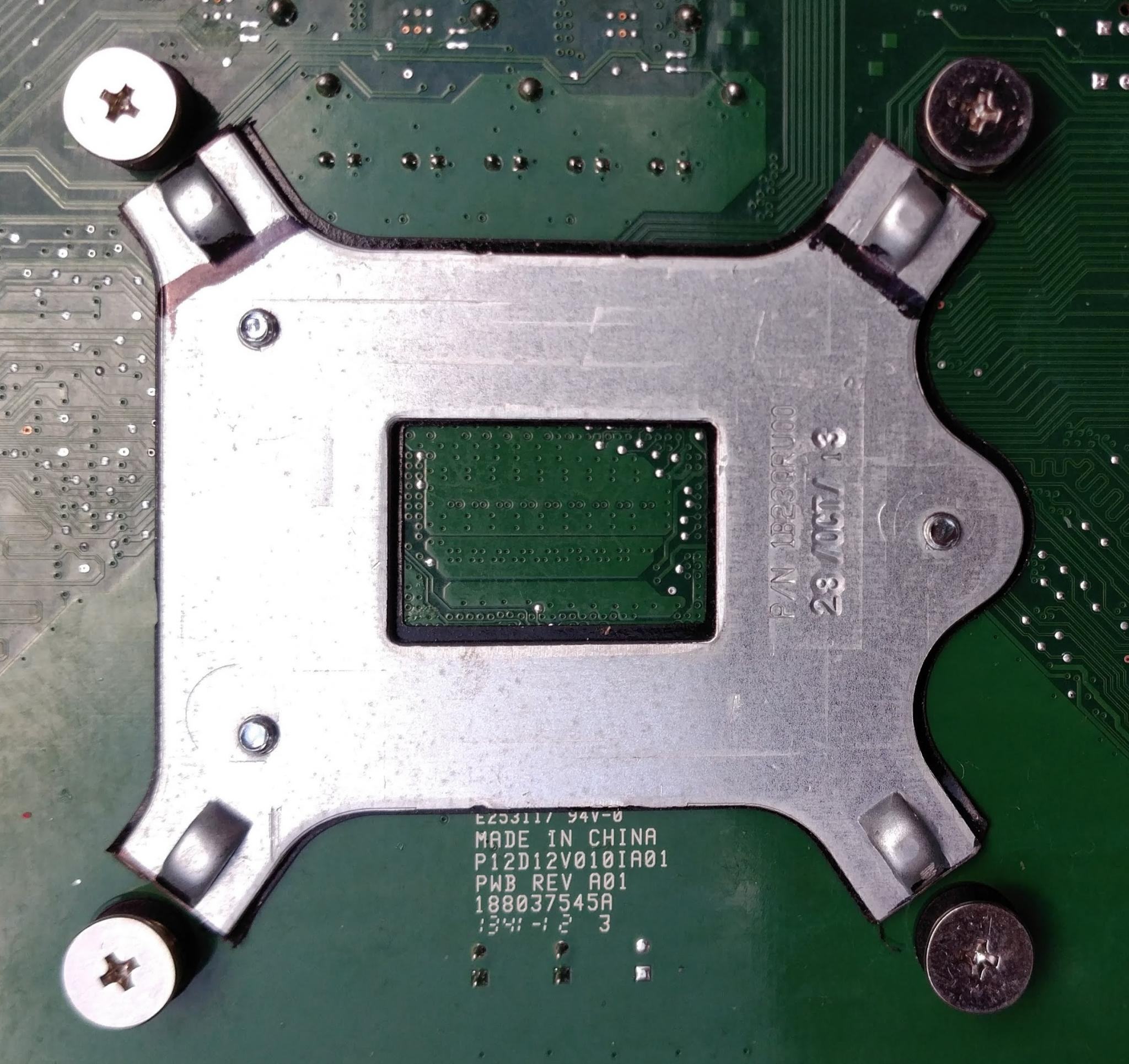

Erster Schritt: Austausch des Standard CPU Kühler durch einen größeren rein passiven Arctic Alpine 11 passive.

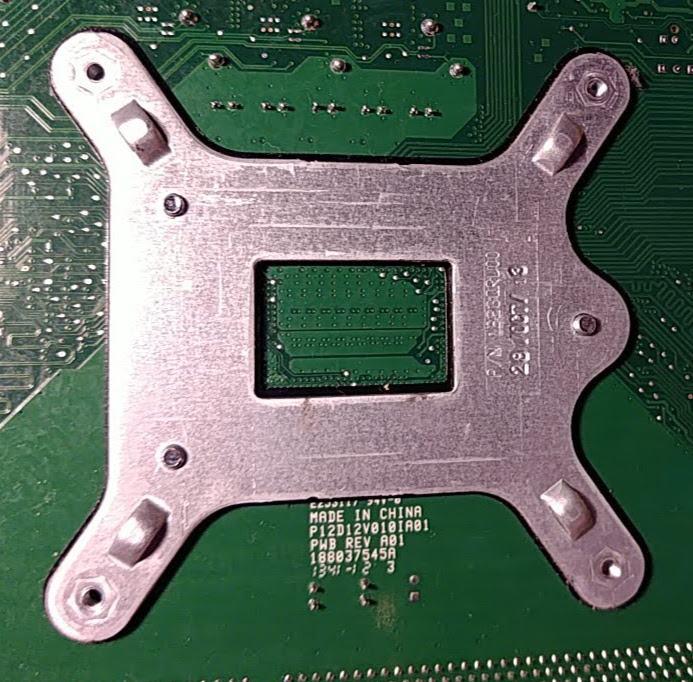

Problem dabei ist die Standard T20 Backplate bei der Retention Module und CPU Kühler Befestigung in einem sind.
Die Montage des Alpine 11 ist so gar nicht möglich.
Also die "Ärmchen" der Backplate mit dem Dremel soweit gekürzt das sie nicht mehr stören.

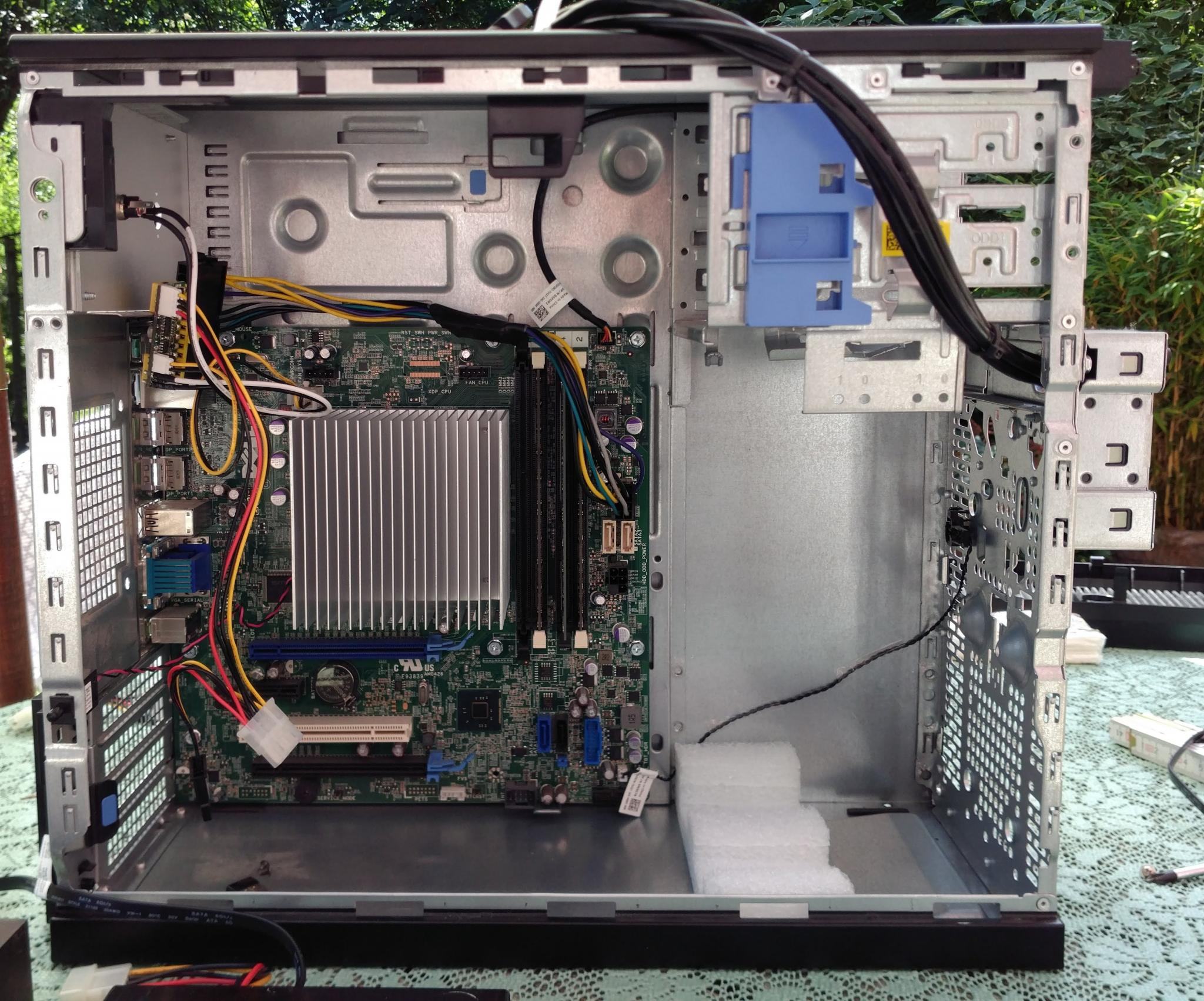

Apline 11 montiert auf dem Board.

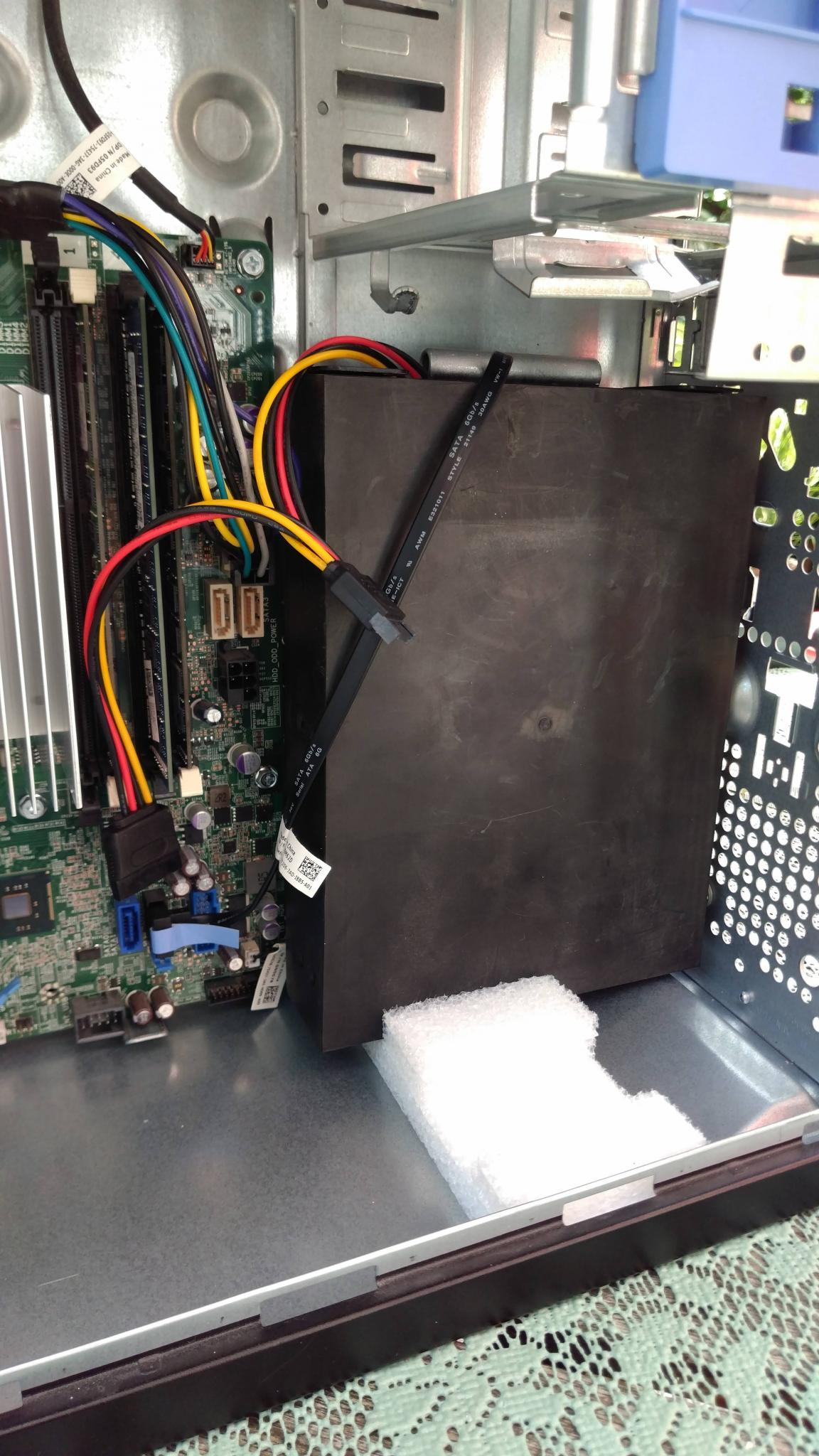

Idealerweise hätte ich gerne SSDs verwendet. Bei einer geforderten Speicherkapazität von 4 TB im Raid1 war das aber zu teuer.
Also doch HDDs und zwei alte 3,5" Dämmgehäuse müssen das schlimmste an Lärm verhindern.

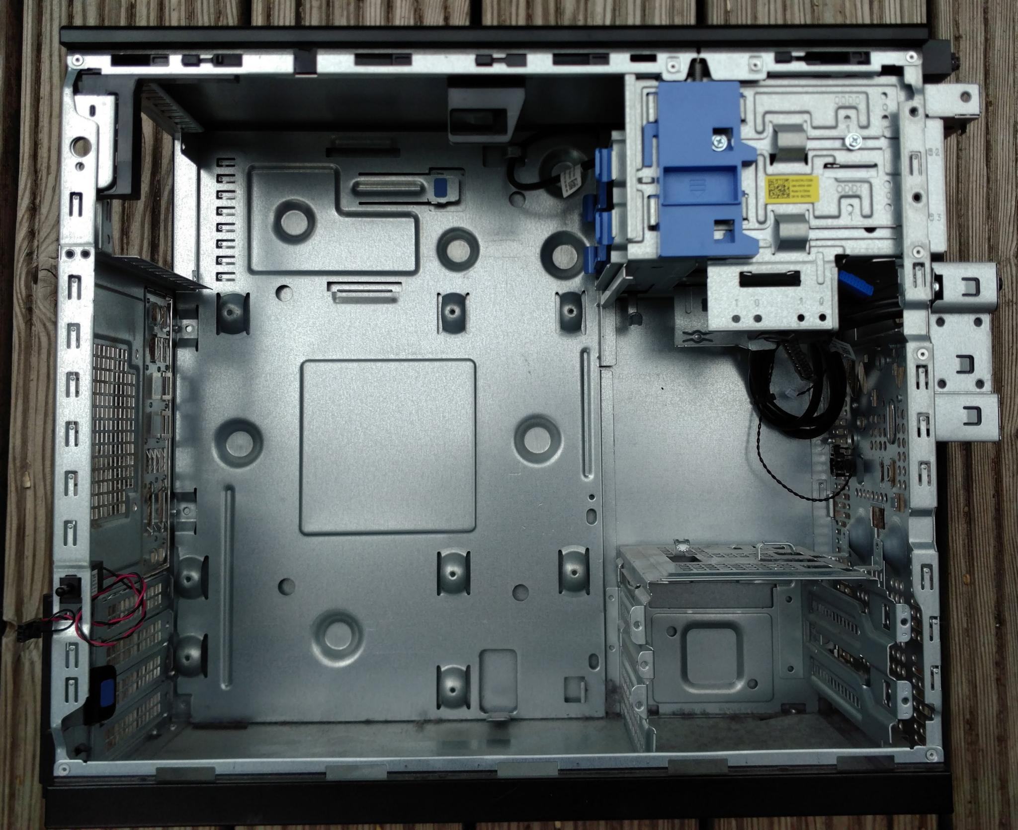

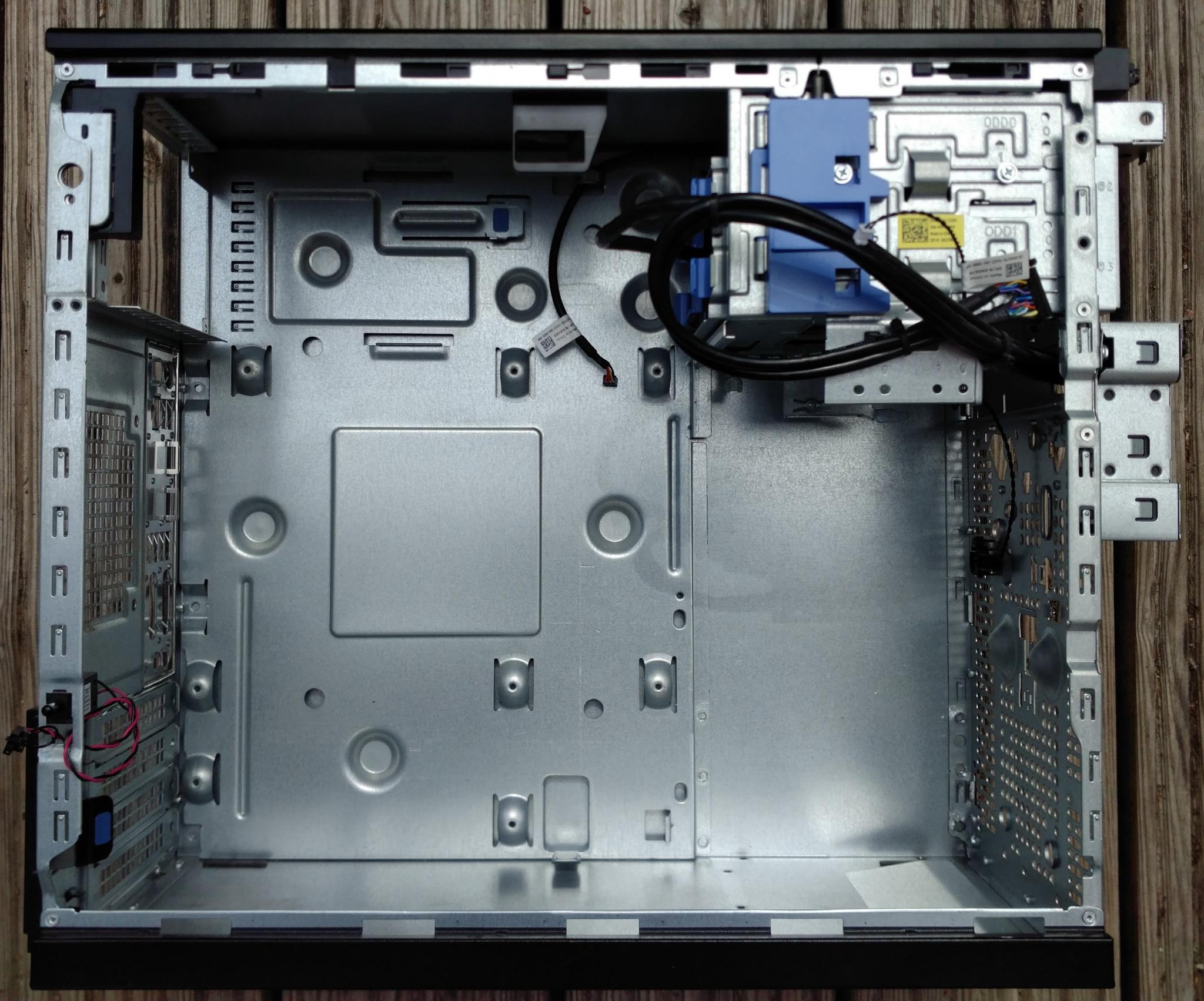

Im T20 Gehäuse ist wenig Platz also muss der untere HDD Käfig weg.
Leider ist dieser mit diversen Nieten befestigt. Einige auch an schwer zugänglichen Stellen. Am Ende hab ich doch gewonnen :-)
Das Netzteil wurde dann auch durch ein PicoPSU mit externem Leike 60 Watt Netzteil ersetzt

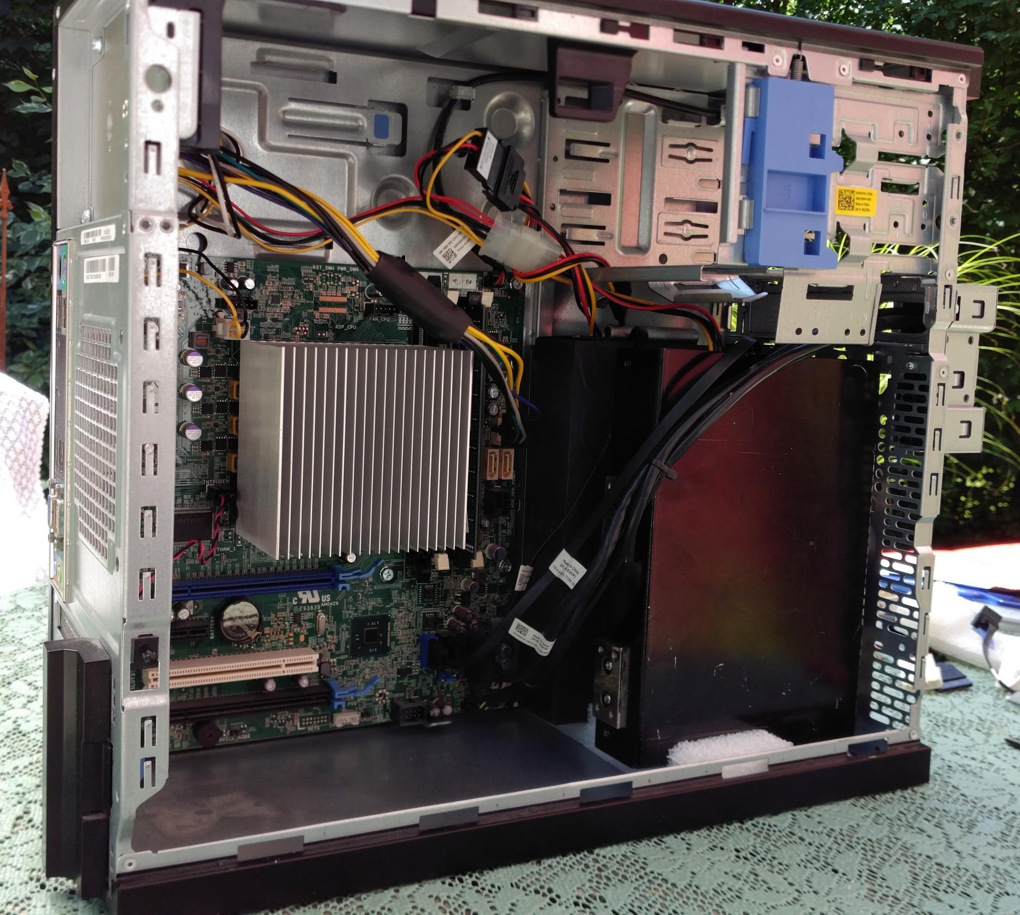

Mit einem Stück Hartschaum werden die 3,5" Dämmgehäuse aufrecht fixiert und mit nur jeweilt einer Schraube vorne am Gehäuse fixiert. Da passen glücklicherweise die Ausbuchtungen die vorher den unteren HDD Käfig gehalten haben perfekt.
Erstes Dämmgehäuse eingesetzt
Zweites Dämmgehäuse eingesetzt

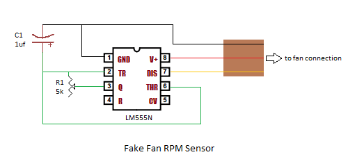

Im Bios gibt es keine Möglichkeit die Lüfterwarnung zu deaktivieren. Das heißt ohne manuellen Eingriff F1 bleibt der Server bei einem Neustart hängen.
Da habe ich mir schon die Teile für Fake Lüftersignale bestellt.

Hm. Die Teile sind heute gekommen. Ich will nicht meckern aber als Elektronik-Laie hatte ich gerade gefragt um sowas zu vermeiden:
Potentiometer: Beine passen nicht in die Lochrasterplatine, sind zu dick
Lochrasterplatine selber: Die einzelnen Punkte sind nicht einzeln sondern in Linien verbunden....
Gruß W
Wieviel zu dick sind denn die Beine? Stramm reingehen ist nicht unnormal und ggf. kannst du auch noch etwas aufbohren.
Lochplatine mit Bahnen ist kein Problem, die werden sogar sehr häufig verwendet. Störende Bahnen kannst du einfach durchtrennen.
Fragen zu dem Schaltplan:
Potentiometer: Wird das nur mit zwei der drei Beinchen angeschlossen? Welches Bein ist welches in dem Schaltplan?
Kondensator: Wie identifiziere ich dort Plus/Minus? Eine Seite ist weis, die andere Rot bedruckt (Rot = Minus?)
Tja dann antworte ich mir eben selber:
Kondensator: das lange Bein ist +
Potentiometer: Es werden nur zwei Beine angeschlossen.
Und ja das Teil funktioniert. :-) Hab aber erst eins fertig.
