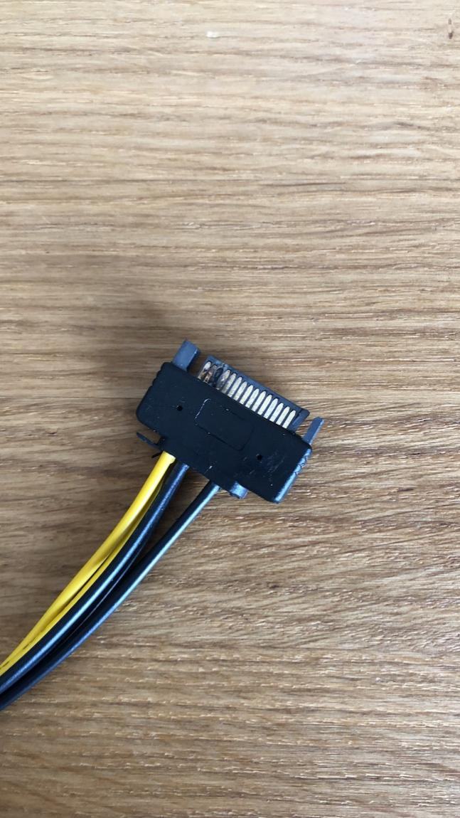

Bin jetzt endlich zu einer Lösung gekommen.
Der Übeltäter:
Aiaiai... nochmal gut gegangen.
Konnte das BIOS auch endlich auf A05 downgraden. Hat nur über F12 → BIOS Upgrade geklappt.
Hab nur kurz zu Testzwecken einen anderen Adapter (SATA Strom an PCI-E) dran gemacht. Läuft alles wie gehabt.
Ein entsprechendes neues Netzteil ist unterwegs (welches auch 1xPCI-E 6+2 nativ besitzt). Ist mir dann doch etwas lieber ..
Danke euch für die Unterstützung!
Das sieht ja echt übel aus o_O. Wer hätte das gedacht? Schön, dass trotzdem nochmal alles gut gegangen ist und Danke für die Rückmeldung. Wenn wir nochmal einen kuriosen Fall sehen, haben wir jetzt eine Möglichkeit mehr, die wir im Hinterkopf haben müssen.
Eben den Thermaltake Munich 430W eingebaut.
Passt perfekt rein - die Schiene / Verschluss der Tür haben überhaupt nicht gestört. Als ob das Netzteil für den T20 konzipiert wurde.
Benötigt wird natürlich der 24pin auf 8pin Adapter.

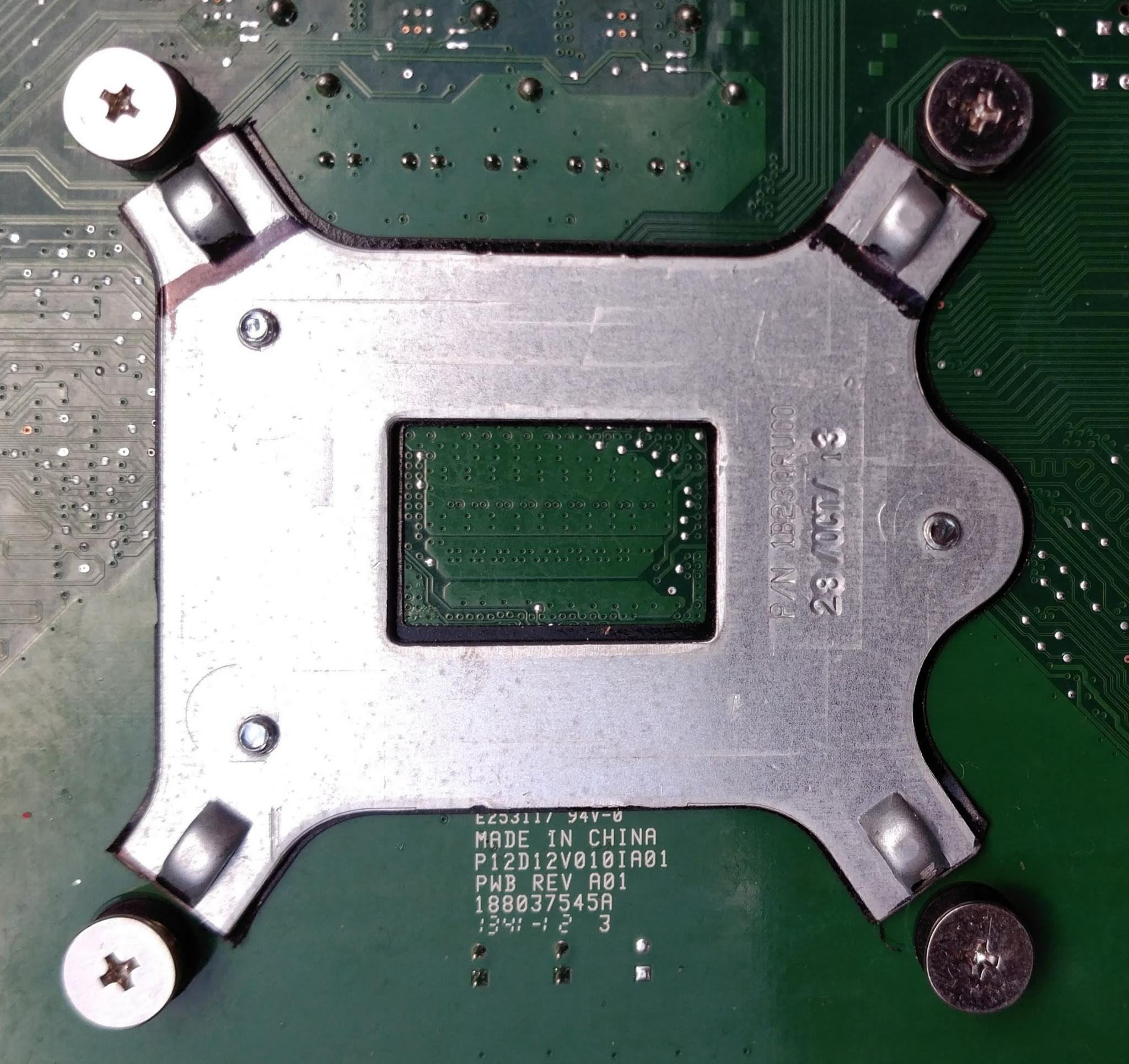

Ich würde gerne einen Dell T20 G3220 mit einem passiven CPU Kühler versehen.
Dazu habe ich mir "blind" den Artic Apline 11 Passive gekauft und mußte nach dem ausbauen des Boards feststellen das die CPU Backplate was Dell eigenes ist mit dem sich dieser Kühler "natürlich" nicht montieren läßt.
Beim rumkramen ist mir dann auch noch ein alter Scythe NCU-2000 (für Intel Socket 478 und amd Socket 754) in die Hände gefallen. Den würde ich noch lieber als den Alpine montieren.
Jemand eine Idee wie ich das hinbekomme? Gibt es irgendwo "Adapterplatten" um z. B. den NCU-2000 auf den Dell T20 Sockel 1150 zu bekommen? Oder gibt es einen anderen preiswerten Passiv Kühler der zur Dell Backplate passt?
Über simple Drop-In CPU-Kühler habe ich bisher nicht gelesen; häufig ist es mit viel Aufwand und Risiko verbunden. Ein paar relevante Posts habe ich rausgesucht:

Demnach können wir zusammenfassend sagen: die Lochabstände scheinen Standardkonform zu sein, die Backplate allerdings nicht. Diese sorgt für Inkompatibilitäten. Von der Backplate habe ich bisher keinerlei Bilder gesehen, wäre nett - wenn sich bei dir die Gelegenheit dazu bietet - mit uns ein paar Bilder zu teilen. Dann könnten wir beurteilen, ob man evtl. das ganze Vorhaben "sauber" lösen kann, indem man z.B. so etwas besorgt bzw. von einem defekten Board ausschlachtet: Foxconn CPU Holder Intel Socket Sockel 1150 1151 1155: Amazon.de: Elektronik. Leider ist der von mir verlinkte Artikel ausverkauft, aber was ich meine sollte klar sein. Evtl. passen auch Backplates von anderen 115X Sockeln, sodass man einfach nach defekten Boards Ausschau halten kann.

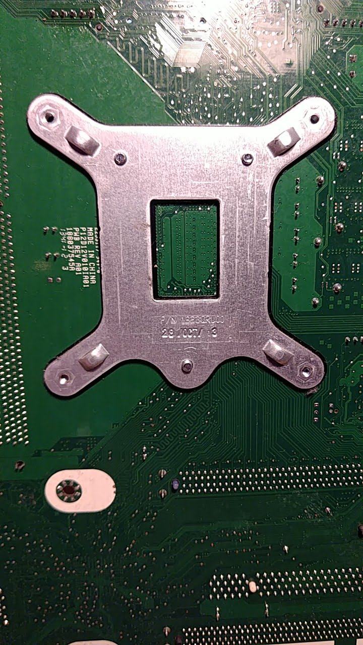

Die Backplate beim Dell T20 ist ein Stück. Also das Gegenstück für die CPU Halterung die mit 3 Schrauben befestigt wird und für den CPU Kühler mit 4 Schrauben. Ich bräuchte so ein kleineres Teil das nur das Gegenstück für den CPU Halter darstellt.
Davon findet man auch jede Menge Bilder auf anderen Mainboard aber einzeln zu kaufen scheint es das nicht zu geben....
Eine Möglichkeit wäre natürlich die Backplate abzumontieren und dann die 4 "Arme" abzuflexen. Ich würde mir aber gerne die Möglichkeit offenhalten den Originalkühler bei Bedarf wieder montieren zu können daher schrecke ich davor zurück.
Was ich brauche ist einfach sowas:
Ich habe jetzt eine Backplate von einem gefekten T20 Board gekauft und bevor diese ankommt schon mal die originale so modifiziert das ich endlich den passiven CPU Kühler Arctic Alpine 11 passiv montieren konnte.
Ich habe einfach mit nem Dremel die "Beinchen" der Backplate soviel gekürzt das die Löcher für die CPU Kühlermontage frei genug waren.
Dann schau doch nach defekten Boards, wie tolga schon sagte. Vielleicht gibt es das ein oder andere auch geschenkt.

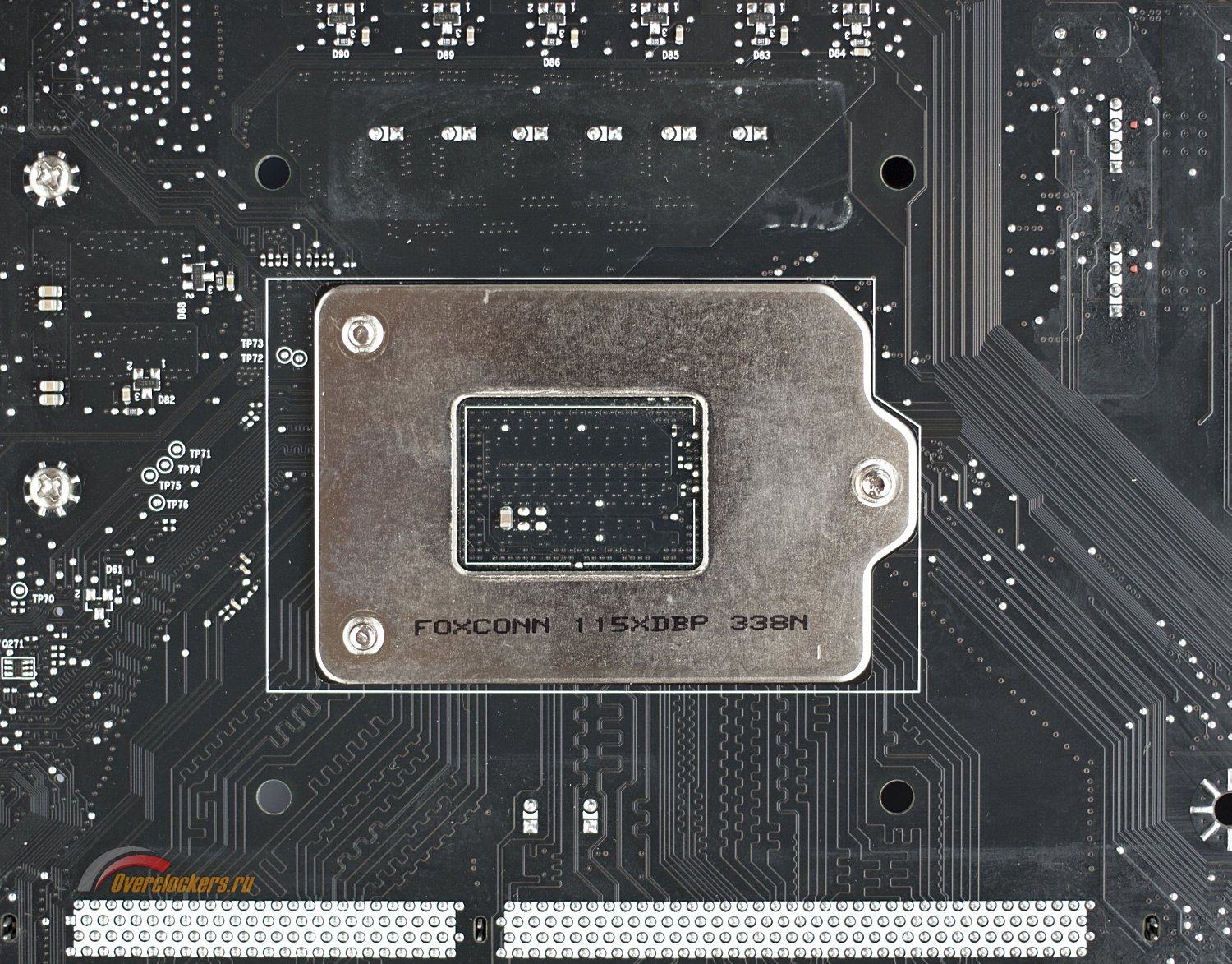

Danke dir für die Bilder! Ich sehe keine zusätzlichen ICs oder ähnliche Komponenten, die solch ein Vorhaben behindern könnten. Einen Versuch ist es wert. Was ich bisher in Erfahrung bringen konnte: schaut so aus, als wäre die Halterung tatsächlich kompatibel zwischen den 115X Sockeln. Rein theoretisch sollte alles zurück bis einschließlich Lynnfield (2009) von der Halterung her kompatibel sein.
Bei meinem Exemplar sieht es außerdem nach einem Foxconn Modell aus (bei Lotes steht meistens der Name drauf).
Ich würde zunächst nach günstigen, defekten 1150 Boards mit Foxconn Sockeln schauen. Da darf gerne alles kaputt sein, bis auf die Backplate. Da es einige, neue (!) H81 Boards für knapp ~35€ gibt, bin ich mir sehr sicher, dass die defekt deutlich billiger geben sollte. Falls es die nicht im richtigen Budget gibt, dann auch nach anderen 115X Boards, Notfalls sogar mit Lotes Sockel suchen. Mit etwas Glück und bei ausreichendem Schaden, kannste es vielleicht sogar für nen Euro bei eBay schießen. Viel Glück!
Achja: falls du richtig auf Abenteuer aus bist, kannst du natürlich den Kühler auch ohne die T20 Backplate verbauen. Dann sorgt der Kühler dafür, dass die CPU in den Sockel gedrückt wird. Das wird z.B. bei den iMacs von Apple (und auch von manchen anderen Herstellern) so gemacht, um ein paar Cent zu sparen. Da spielt dann der Anpressdruck des Kühlers usw. eine große Rolle und es ist dann auch nicht mehr "Idiotensicher". Möglich ist es aber. Beim Ein- und Ausbau des Kühlers muss man dann immer sehr vorsichtig vorgehen. Wenn du das nicht täglich machen willst, sicherlich nicht so schlimm.
