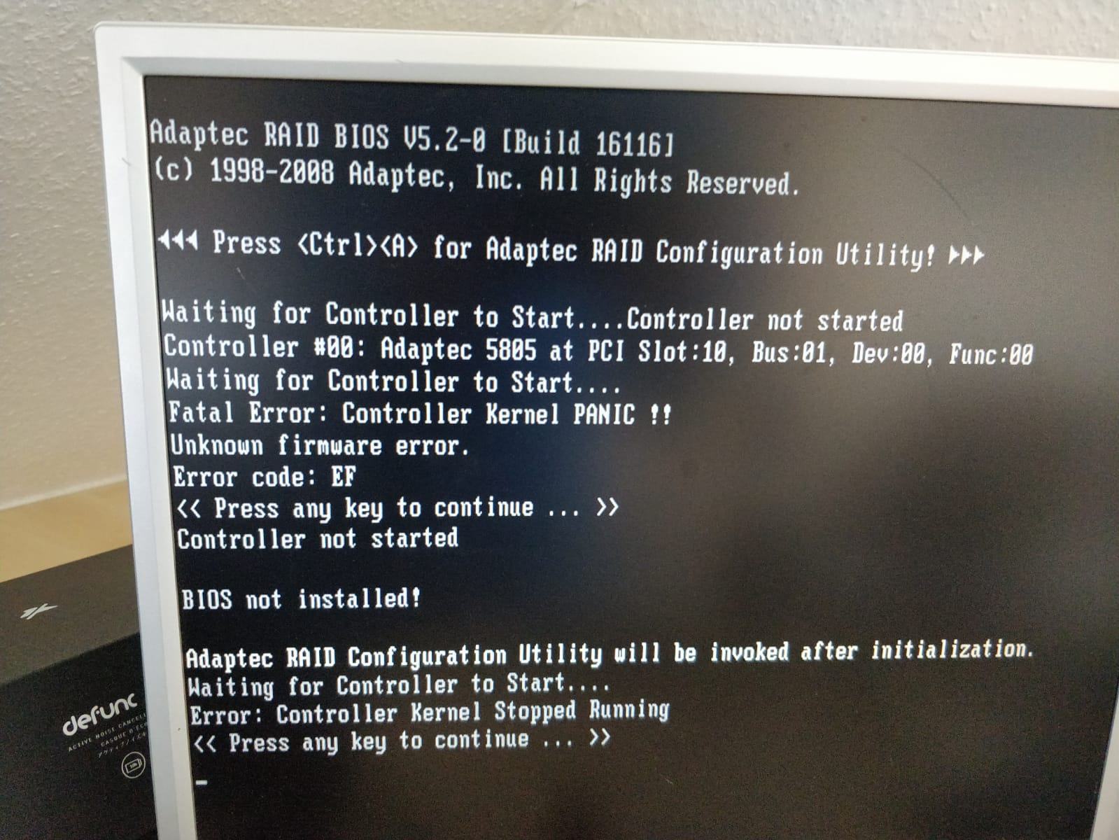

So habe jetzt alles angebaut und habe ein Problem mit dem Adaptek Controller.
Ich bekomme folgende Meldung:
Komischerweise taucht diese Meldung nur ab und zu auf. Taucht sie aber nicht auf, dann crasht das OS bevor ich reinbooten kann mit einem Bluescreen (Windows).
Das passiert allerdings nur, wenn ich den oberen PCIe Slot verwende (blauer) .
Beim unteren (schwarz) passiert es nicht. Allerdings passt da der Lüfter nicht noch auf den Controller ...
BIOS-Version ist die neuste installiert.
Hängt das damit zusammen, dass der obere Slot Pcie 3.0 ist und die Karte wohl Pcie 1.0 ?
Besteht das Problem auch mit einer Pcie 2.0 Karte?
So mit der neuen Firmwareversion des Controllers crasht das Ding viel seltener beim Start. Allerdings bekomme ich immer eine machine check exception wenn ich windows starte (auch wenn ichs vom USB-Stick installieren möchte).
Ich werde den Adapter wohl zurückschicken und einen gebrauchten 6405er holen und hoffen, dass das Problem dann gelöst ist.
Sollte das nicht gelöst sein, werde ich auf einen defekten Slot am Mainboard schließen und hoffen, dass ich noch Gewährleistung habe...
