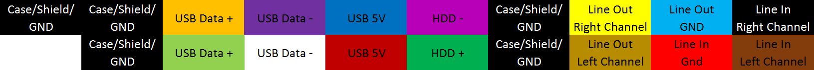

kennt jemand die PIN Belegung der Buche für das Frontpanel? Bzw. ist die überhaupt bekannt?
Gruß
m0nKeY
Ich hab mir mal selber geholfen, anbei ein Bild über die PIN-Belegung des T20 Frontpanels.

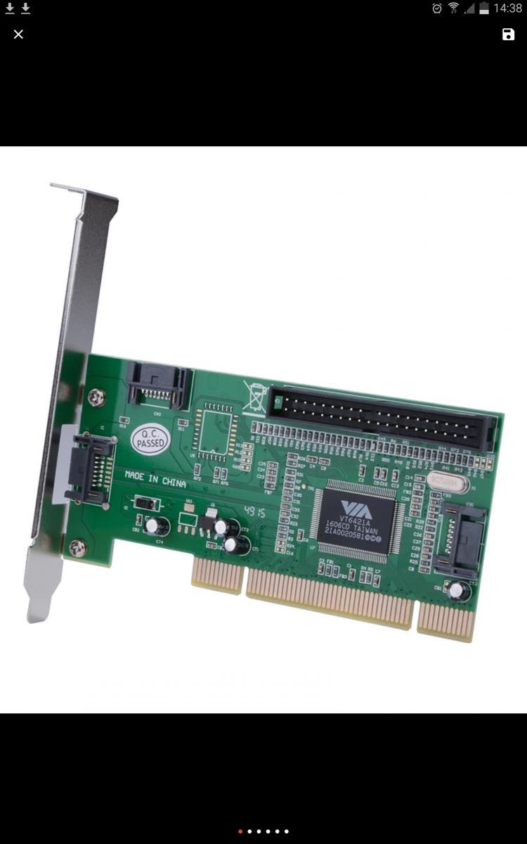

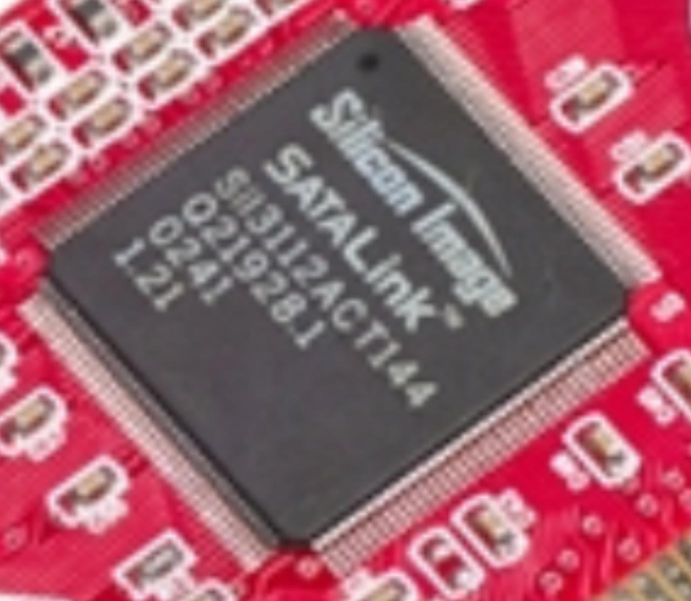

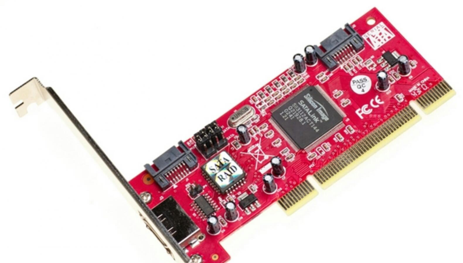

Gibt es einen SATA Controller der mit dem PCI-Slot (nicht PCIe) vom T20 kompatibel ist (mit Win10)?
Die PCI Express Ports sind bei mir belegt bzw. durch die Grafikkarte bedeckt.
z. B. dieser:
Oder dieser:
Welche wäre dann besser?
P.S. benötige kein RAID

Du denkst daran, dass der PCI-Bus bei weitem nicht mehr mit dem sequentiellen Durchsatz selbst langsamer 5400er HDDs mithalten kann?
