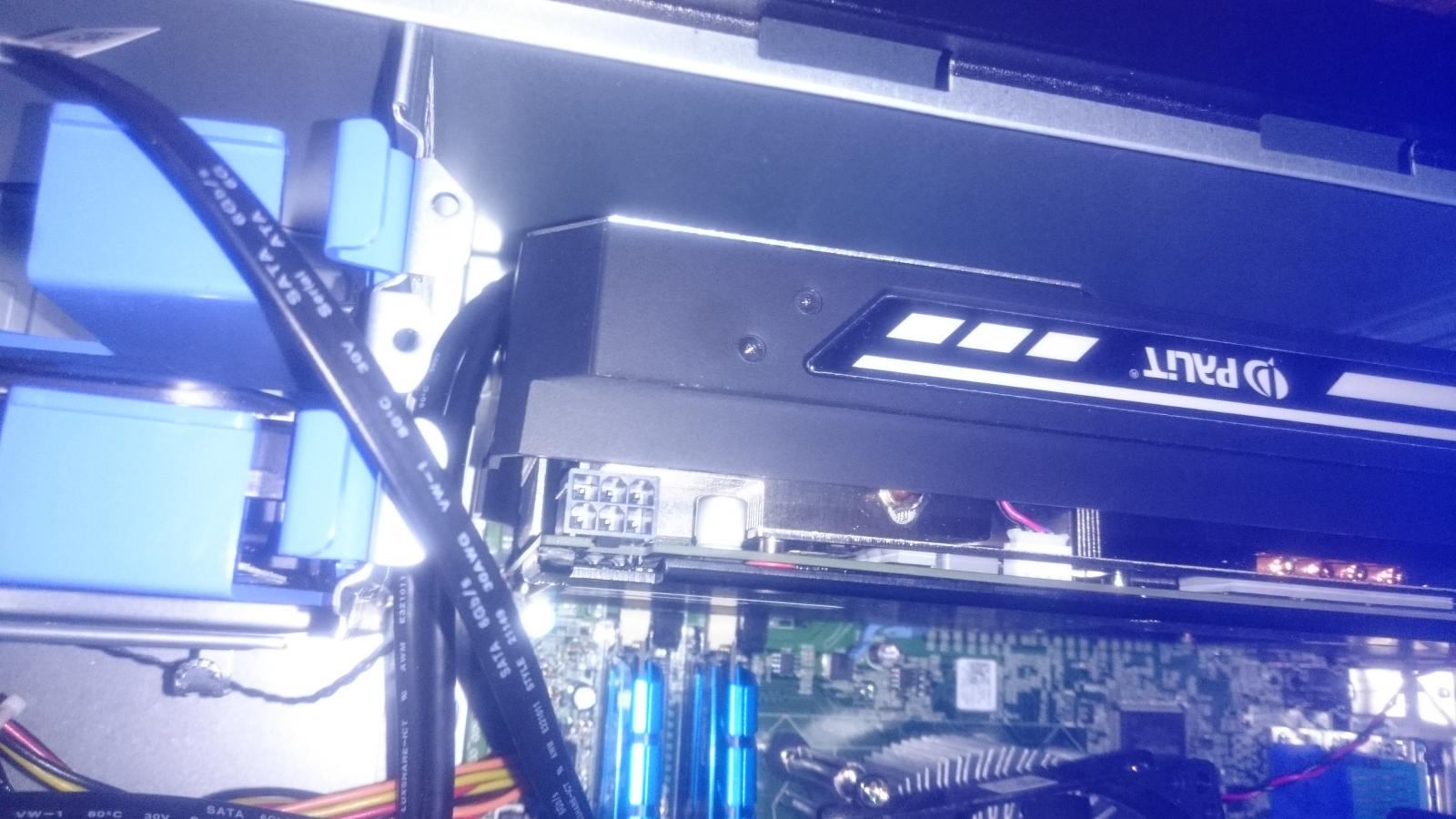

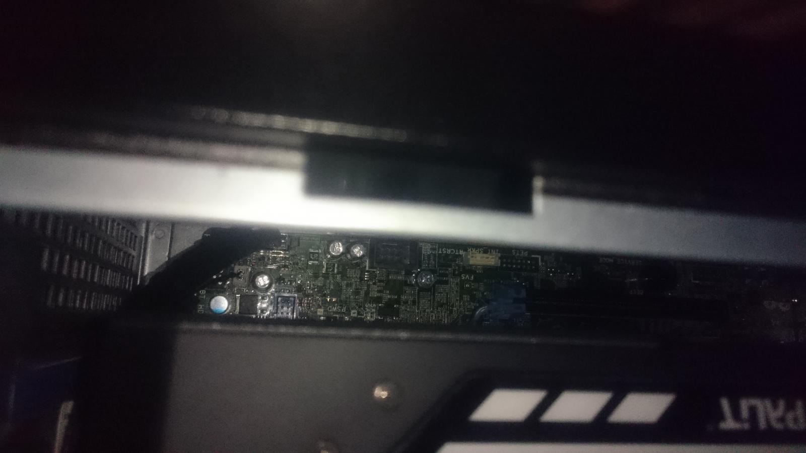

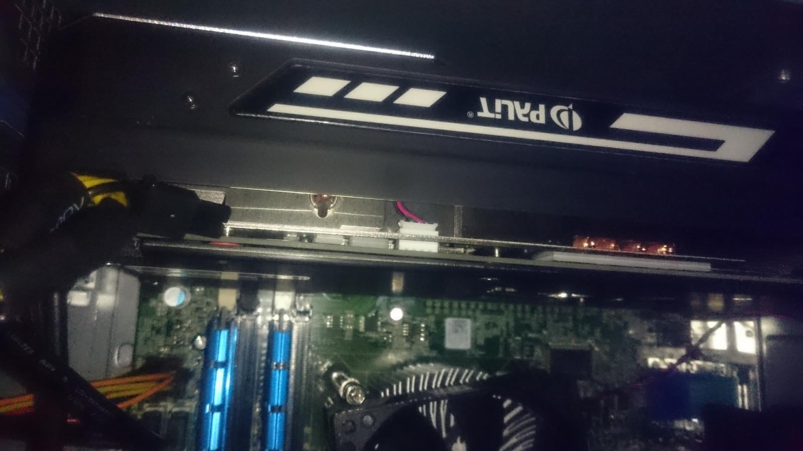

Ich hoffe man erkennt genug. Das zweite Bild zeigt wie die Sata und der USB 3.0 Anschluss verdeckt werden. Das erste und dritte Bild zeigt wie sehr nah die Karte an den Clips der RAM Bänke ist. Es ist aber keine druckspannung drauf, beides liegt nur einfach sehr nah beieinander.
Grüße
Genau das selbe problem hatte ich auch mit meiner 760
Gesendet von meinem ONE A2003 mit Tapatalk
