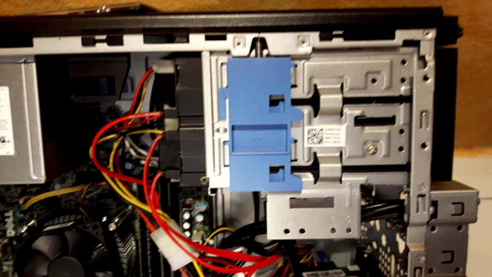

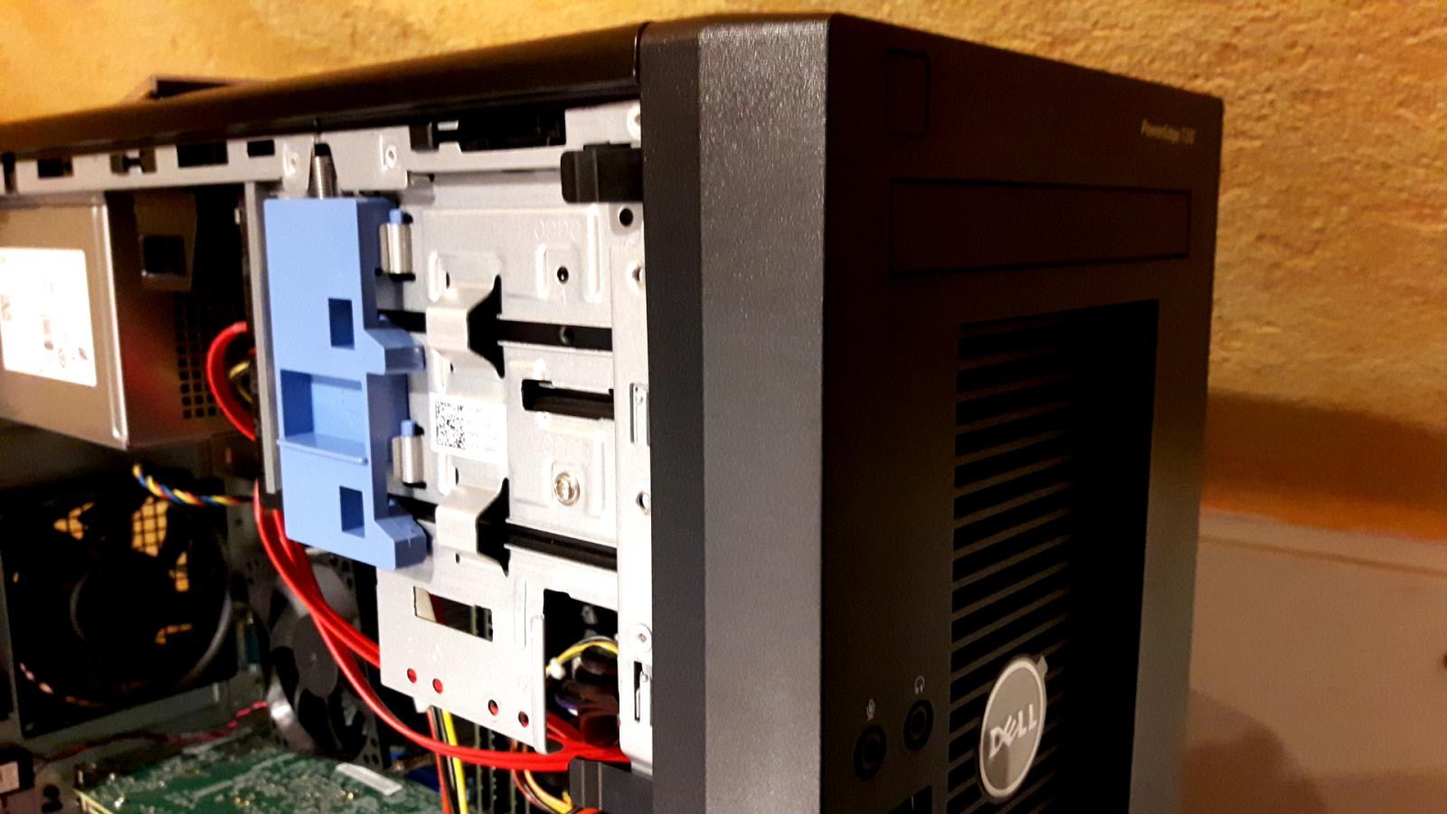

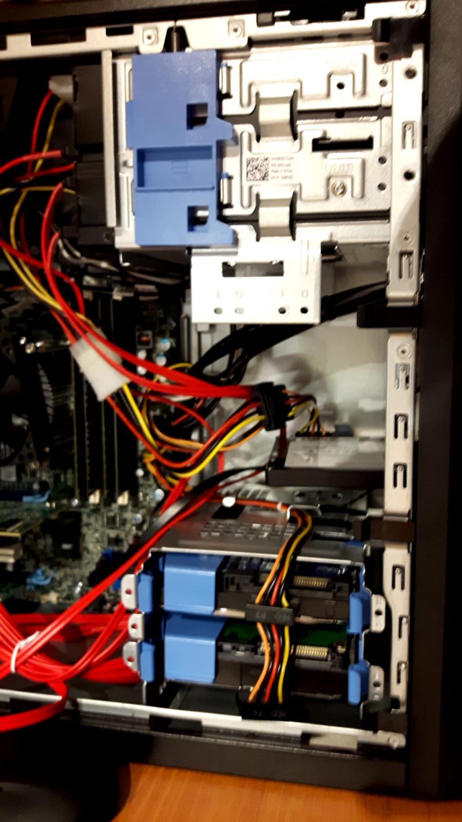

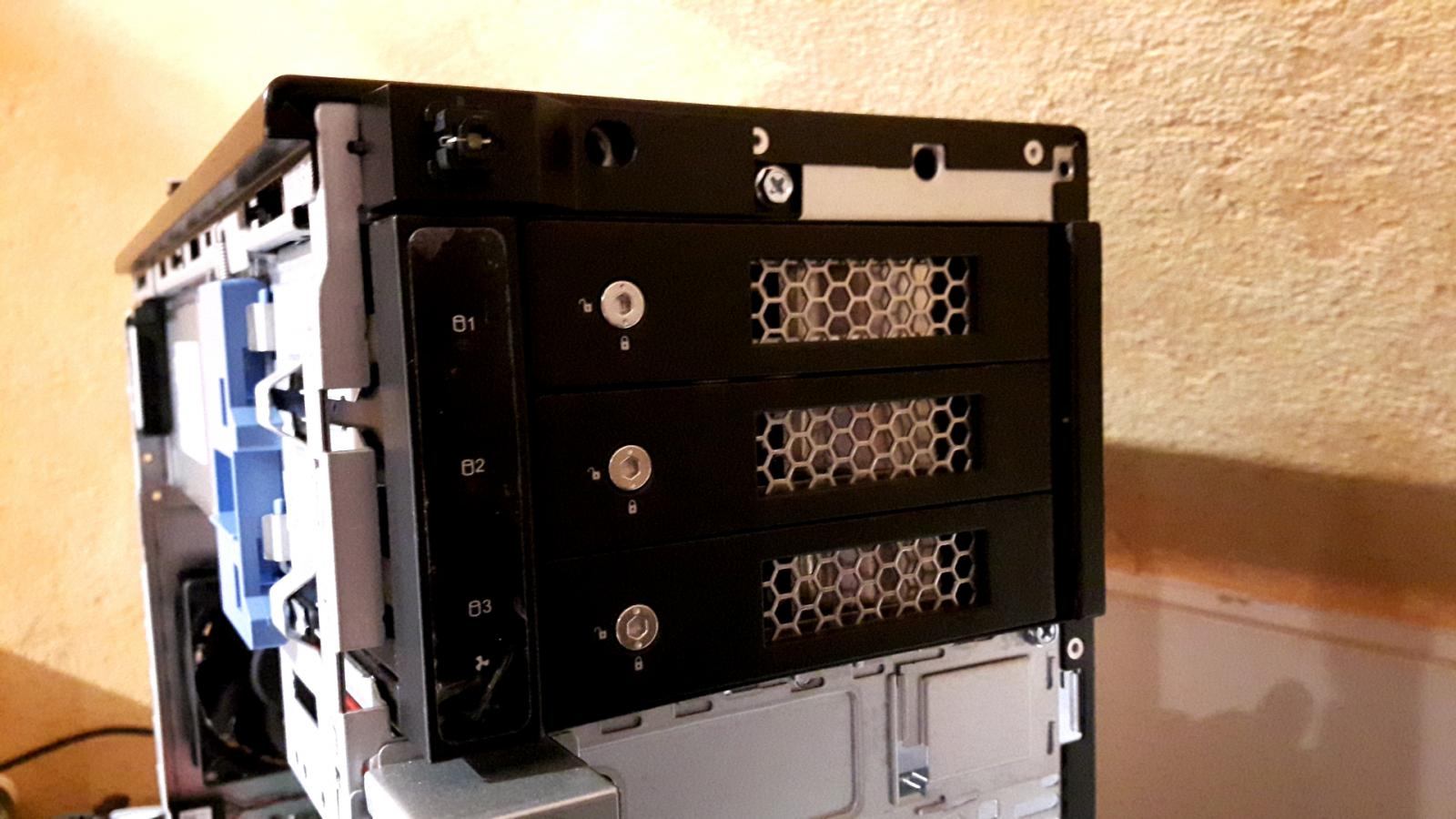

Hallo T20 Fan´s,
nachdem der erste T20 als Spielgerät mit einer GTX960 läuft (neues Netzteil mit Adapter), musste nun ein 2ter als neue Servergrundlage her.
Momentan läuft dort ESIX 6.0. Hier wird die einzelne Netzwerkkarte des Dell durch einen DELL PRO/1000 PT Dual Port Gigabit Server Adapter ergänzt (läuft prima, wird sofort erkannt und lässt sich in ESIX konfigurieren - noch nicht im Startpost!). Daneben habe ich einen IBM ServeRAID MR10i Adapter RAID Controller 3G SAS / SATA - BBU, PCI-E - 43W4297 / 43W4342 im Einsatz (nicht in Liste auf Seite 1). Auch dieser wird ohne Probleme erkannt. Leider unterstützt der Controller nur max. 2TB Festplatten (größere auch nur mit 2TB nutzbar), da der verwendete Chip ein 1078er ist.
Da ich die 2,5 er SDD einfach von innen an das "Lochblech" der Front montiert habe, hatte ich den oberen Käfig frei.
Nach Entnahme des Käfigs passt dort gerade eine ICY Box IB-543SSK hinein, die mit eingebautem Lüfter platz für 3 3,5 Zoll HDD´s bietet. Da dieser nur 4pol Molex Stromanschlüsse verwendet, benötigt man noch einen Adapter der SATA-Stromanschlüsse auf Molex (von den 2 Anschlüssen der Backplane reicht die Verwendung eines Anschlusses, um den Festplattenkäfig mit Strom zu versorgen). Dann einfach die schwarzen Anschlüsse mit den SATA Kabeln vom Controller oder von dem Mainboard verbinden und los geht's. Die Festplatten benötigen hier kein Caddy, sondern können schraubenlos getauscht werden (im lfd. Betrieb noch nicht getestet, wird aber vom Käfig unterstützt). Der Rahmen besteht aus Metall und ist bei mir 2x seit ca. 4 Jahren in verschiedenen Gehäusen ohne Probleme im (leisen!) Einsatz.
Er passt sogar unter die Frontabdeckung!

Nach Entnahme des Käfigs passt dort gerade eine ICY Box IB-543SSK hinein (...)
Coolio, auf die Idee, dass das einfach 2 stinknormale 5,25"-Einschübe sind, bin ich irgendwie noch gar nicht gekommen... :d
Ganz neue Möglichkeiten!
;) PRO/1000 PT ak. intel PRO/1000 PT ak. HP 360 ...
das der Käfig unter die Abdeckung passt ist mal schick :) endlich mal jemand der auch was 5,25" mäßiges einbaut :d
