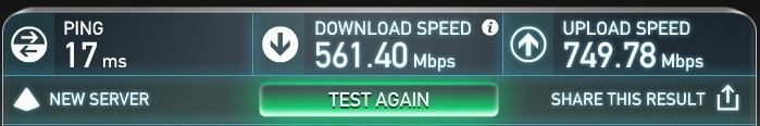

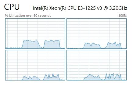

Nutze 2016 HyperV und PFSense als VM und erreiche bei einer 1GBIT (Vollduplex) Anbindung nur ~500Mbit/s im Download und ~700Mbit/s im Upload.
Als Netzwerkkarte werkelt eine INTEL PRO/1000 PT QUAD PORT PCI EXPRESS x4 verbaut im PCIe x4 Slot. Laut Spezifikation von PCIe 2.0 x4 mit 2000 MB/s ja eigentlich auch ausreichend.
Ach und CPU langweilt sich auch... Jemand ne Idee?
Wie sieht denn bei dir die Auslastung der CPU aus? (Vielleicht noch, ob du die Standart-CPU hast?)
Man sieht jeweils den Download und anschließend den Upload. Entspannt, oder? ;)
CPU siehst du im Screenshot.
sehr entspannt, danke!
