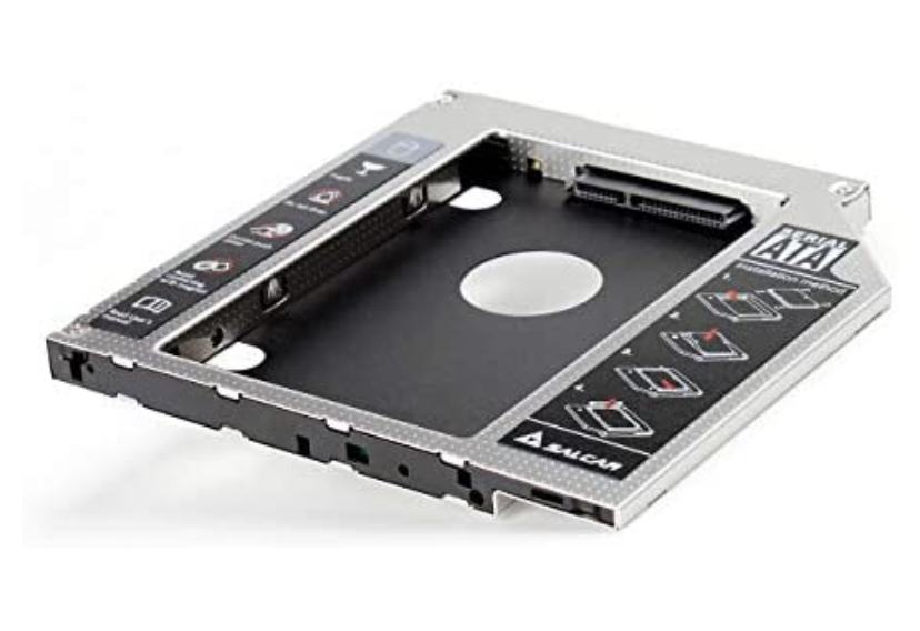

Hast du denn 3 HDDs drin? Oder sind von den anderen 3 auch 1-3 SSDs?Hat jemand eine passable Lösung, wie man die 4. (SSD) dann dort oben fixiert?
