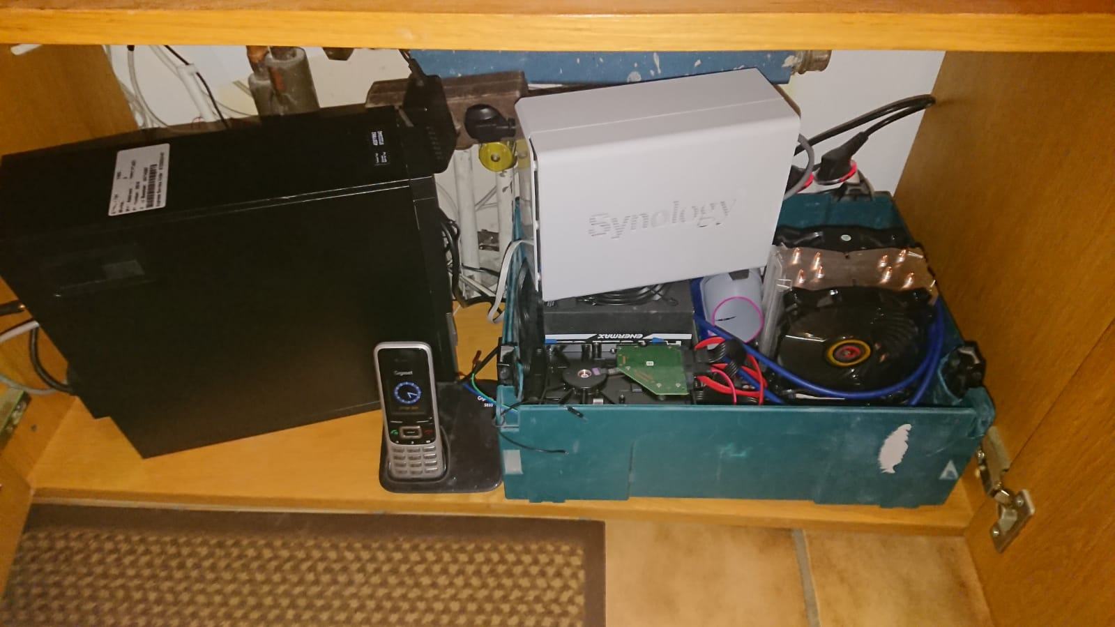

dann mal zurück zum Thema, dann kann über meine Ausführung diskutiert werden:
Proxmox Host auf einem Dell Optiplex 7020
I5 4590
32gb RAM
250GB SSD für OS + VM´s Tagesbackups
500gb NVME für VM`s
2x4 TB als SMB Freigabe.
LXC:
IoBroker
Grafana / Influxdb
Plex
Debian10 für SMB Freigaben
VM:
Xpenology für Moments
dann ne DS216J mit 8TB als Backupziel.
und zu guter Letzt aus Resten nen Proxmox Backup Server aufgesetzt zum Austesten.
Phenom2 X4 955BE
16GB Ram
120gb SSD fürs OS
4 TB Platte als Storage
