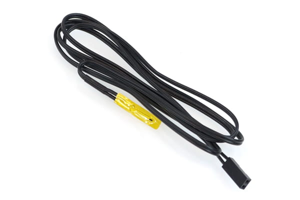

Keine Ahnung ob es da Unterschiede gibt, aber die anderen Sensoren von Alphacool (z.B. Eiszapfen) sind mit -40°C bis +125°C angegeben.

.. k.A. der hier hat -50 +90
hat jemand irgendwo mal eine info gesehen, welchen temperaturbereich die abkönnen...?
Die gehen wohl alle so bis +125°C, wenn du mehr brauchst gibts dann Platin oder Thermoelement-Sensoren.

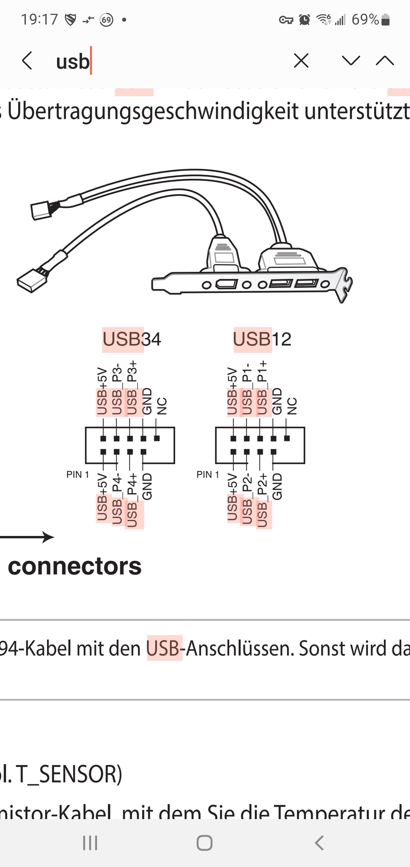

Nabend,
DIe AC Produkte,HFN, LS Quadro usw werden ja auf dem MB Usb Anschluss angeschlossen.
Wenn ich 2 dieser Geräte an einem Anschluss anstecke, funktioniert das unten (4Pin)
Eingesteckte Geräte nicht.
Im Bios ist alles aktiviert.
Laut Anleitung soll 5 wie auch 4 Pin möglich sein.
Übersehe ich hier was bzw gehört das so?
meinst du den internen usb-header? ich bin der meinung, dass die unteren vier pins anders belegt sind, als die oberen vier.
Ja,genau
Müsste ich dann noch mal im Handbuch nachsehen,hatte nur in der Anleitung oben geschaut.
Edit:
Ist gleich
du hast recht, sollten eigentlich beide gehen.
Der fünfte Pin ist ein gemeinsamer Massepin, auf dem das Schirmungsgeflecht des Kabels liegt... Ich habe ganz, ganz dunkel im Hinterkopf dass manche AC Geräte den benötigen.
Im Zweifelsfall könnte man den Pin auf den zweiten Stecker brücken...
Ok,dann also doch noch ein Doppeladapter von Amazon oder gleich n Hubby.
Wie ich das hasse, wenn gerade was geliefert wurde und man braucht dann noch was:grrr:
wenn das wirklich so genutz würde, dann müsste bei allen Geräten, die an einen internen USB2.0 Pfostenstecker angeschlossen werden und nur einen 1x5pin Stecker verwenden, den Hinweis irgendwo stehen haben, dass man immer die oberen Pfosten mit 5pins statt der unteren Pfosten mit 4pins nehmen muss. So ein Hinweis ist mir aber noch nie unter gekommen. Ich habe schon oft 2 Geräte mit 1x5pin Stecker zusammen auf einen USB2.0 Anschluss am Mainboard gesteckt, sprich ein Gerät bekommt nur 4pins.
Mittlerweile nutze ich auch Dupont 2x5 Pfosten um 2 Kabel gleichzeitig einstecken zu können. Habe ich u.a. mit OCTO, Farbwerk und Leakshield bei Aquacomputer Geräten gemacht. Darum glaube ich nicht, dass in der Praxis ein USB2.0 Gerät wirklich den 5. Pin nutzt. Oder ich hatte bislang einfach nur Glück :ROFLMAO:
Das ist einfach Masse. Hab ich noch nie gebraucht bzw. ein Thema mit gehabt.
Manchmal hilft denken mehr als jammern.
3 Hübe Kontaktspray inc.ausbürsten und es funktioniert oben wie unten.

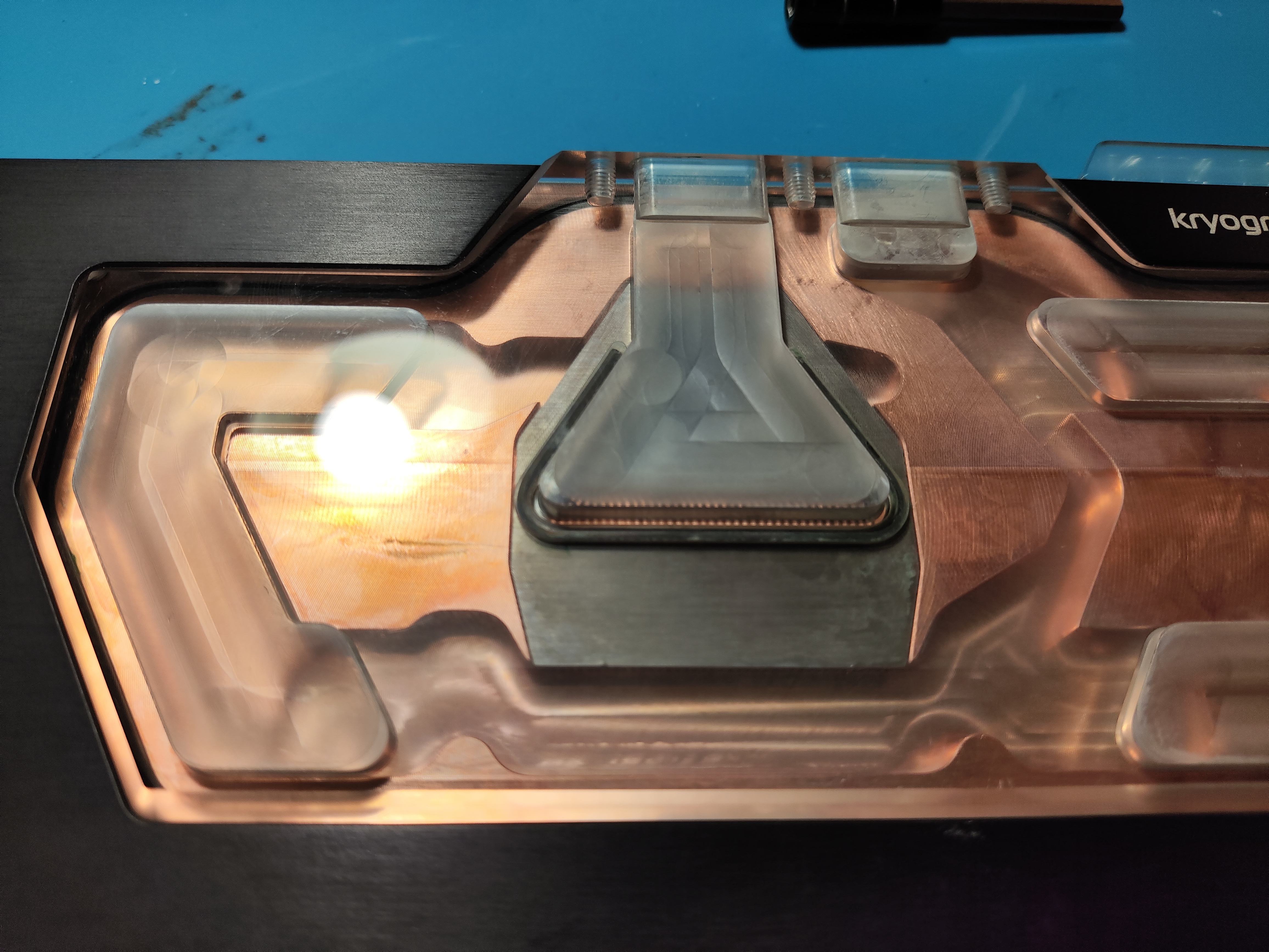

Kühler ist nun gereinigt und mit neuen O-Ringen - jedoch sitzt das kleine Plättchen nicht fest drinnen, sondern kann etwas hin und herrutschen. Das sollte nicht sein nehme ich an? Die O-Ringe habe ich direkt vom Hersteller bekommen...
Edit: Hab jetz die alte Dichtung reingesetzt, gleiches Ergebnis. Die alte Dichtung ist quadratisch, die neue ringförmig. Muss/soll es an der Stelle zu 100% abdichten oder soll da etwas vorbeirinnen können?
Das kann dir an besten der Hersteller beantworten. Aber nach meiner Erfahrung muss das kleine Plättchen - die Jetplate - nicht festsitzen und da darf auch Wasser nebenher gehen. Glaub bei meinen Kühlern ist der O-Ring auch nie zur vollständigen Abdichtung geplant.
