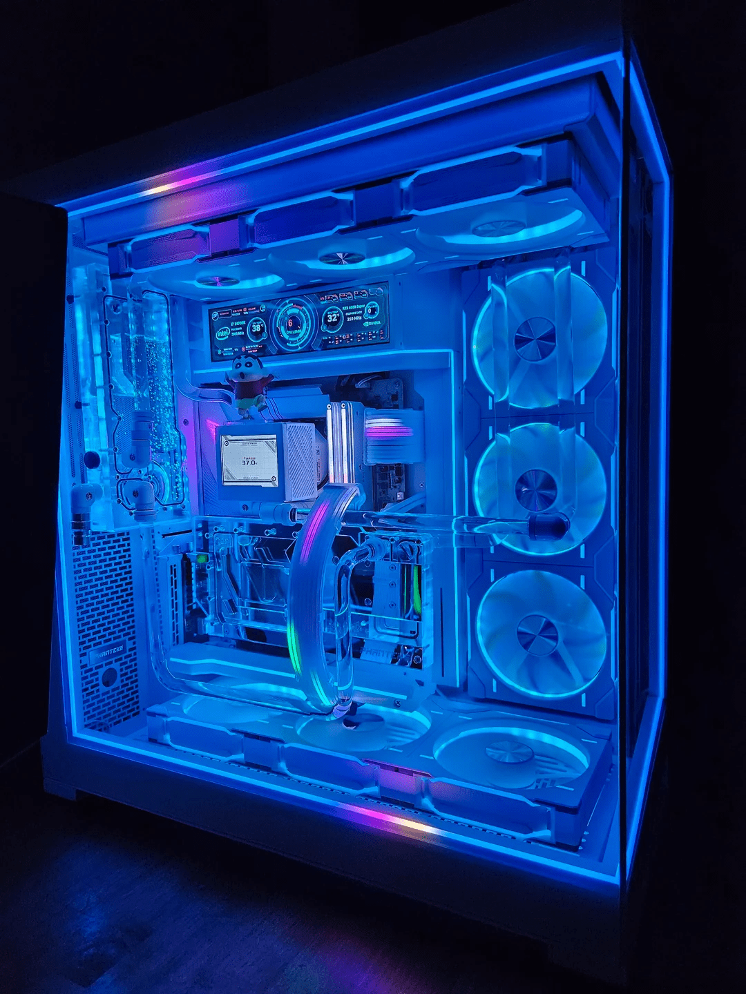

Hi, ich möchte ein Whitebuild bauen und dafür auch alles weiß kaufen. Meine D5 Next Pumpe mag ich sehr, Aquasuite gefällt mir. Auch der Heatkiller AGB ist toll verarbeitet aber nach fast 7 Jahren(?) würde ich gern den auch auswechseln da es den nicht in weiß gibt.
Ich schiele momentan auf eine Distroplate mit integrierter D5 Pumpe um es wenigstens transparent zu halten. Idealerweise kann ich da die D5 Next einbauen und müsste die nicht wirklich sehen. Bin aber wegen den Abmessungen nicht sicher, da ich die Distroplate an eine Stelle im Gehäuse (Phanteks NV9) verbauen würde, die nicht sehr tief ist. Da der D5 Next ein wenig höher ist als eine normale D5 muss ich das erst testen, eine normale D5 soll wohl da grad so reinpassen. (Das Gehäuse hat eine Tür hinten, so dass die Einbautiefe relevant ist).
Hier mal ein Beispielbild von der Distroplate mit D5:

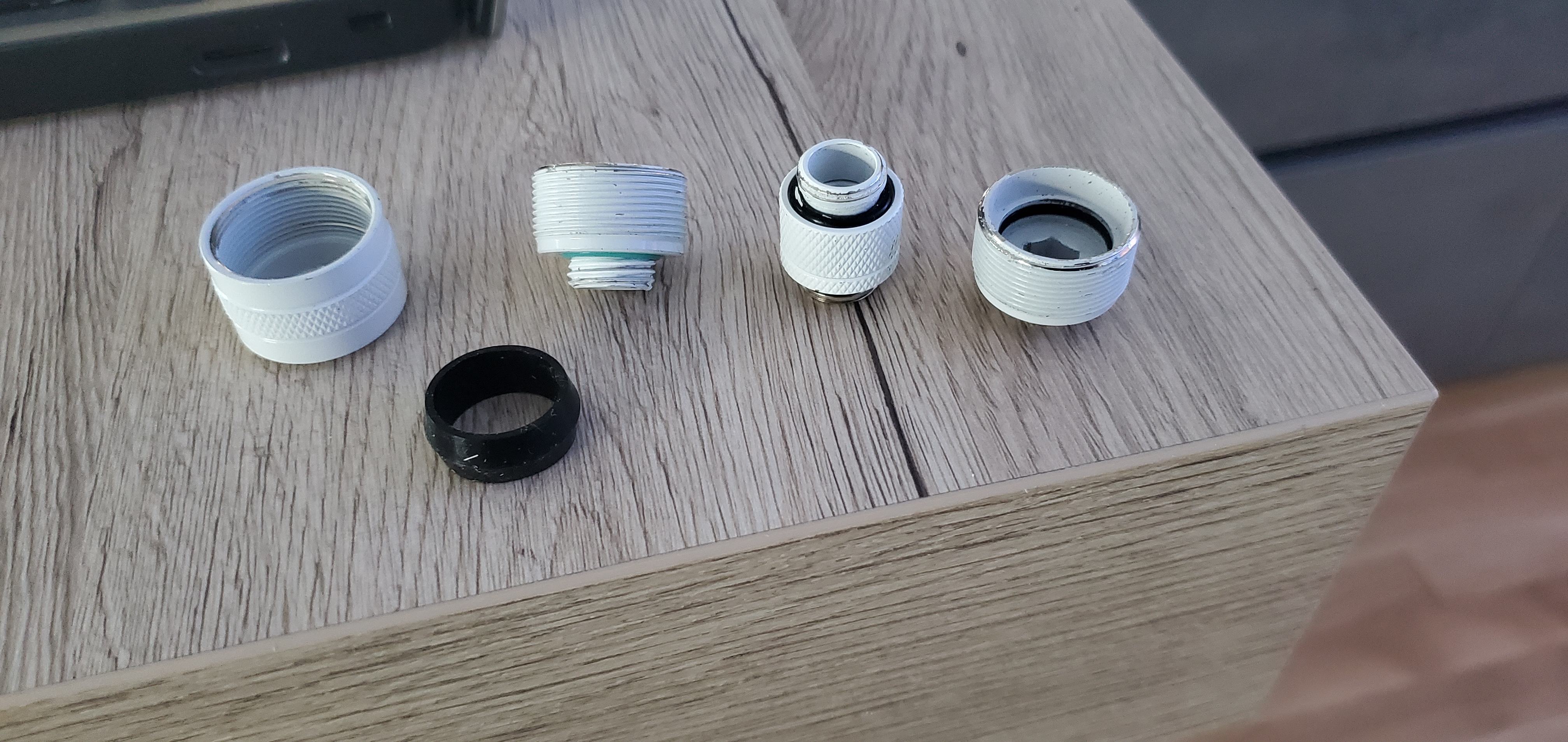

Moin,
ich habe im Prinzip seit Anfang an meines Builds Probleme mit Farbstückchen die im System rumschwimmen und in Cpu/Gpu hängen bleiben.Teilweise auch an den Wänden des AGB.
Die Ursache hab ich gefunden,es sind diverse Fittinge und Verbindungsstücke.
Nach den X'ten mal spülen und sauber machen, würd ich gern einen Filter fest verbauen.
Gibt es, außer dem von AC(der ist leider zu groß), eine mit Absperrhähnen oder einen mit ähnlichen System,so das man zum sauber machen, nicht jedes mal das Wasser ablassen muss.
Ich hab da nichts gefunden...
Das eigentliche Problem ist ja nicht das Entfernen der Farbreste, sondern das die Farbreste überhaupt erst entstehen.
Warum nicht die Ursache selbst beheben und andere Fittinge nehmen? Farbreste von Fittings hört sich nach Barrow an (?)
:unsure:
Ich würde aber auch die Ursache angehen, statt mit Workarounds zu arbeiten.
:unsure:
Das hab ich für mich jetzt auch schon entdeckt und das was drin ist als Lehrgeld abgeschrieben.
Vor dem nächten Build werde ich das vorher testen und ggf was anderes kaufen oder entlacken.

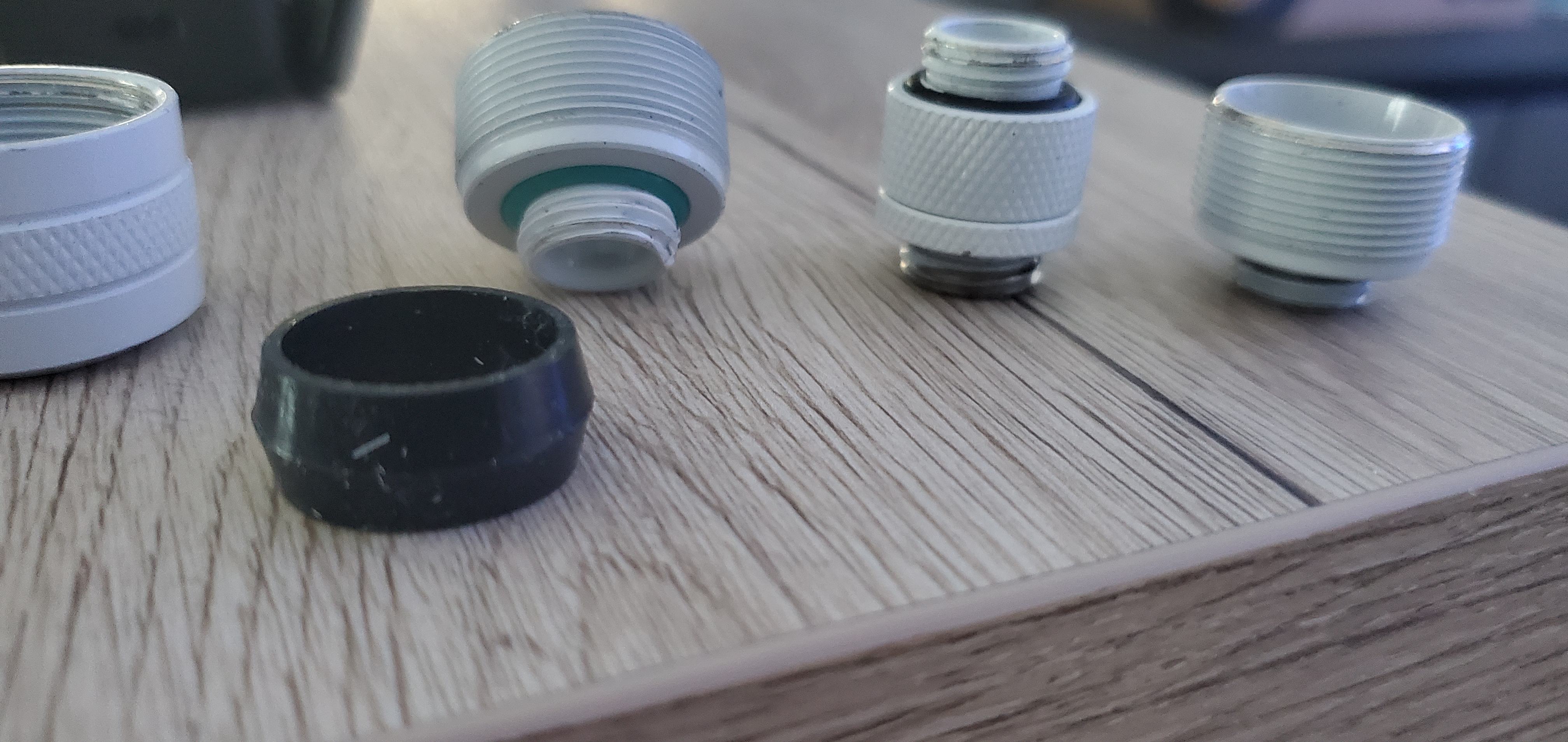

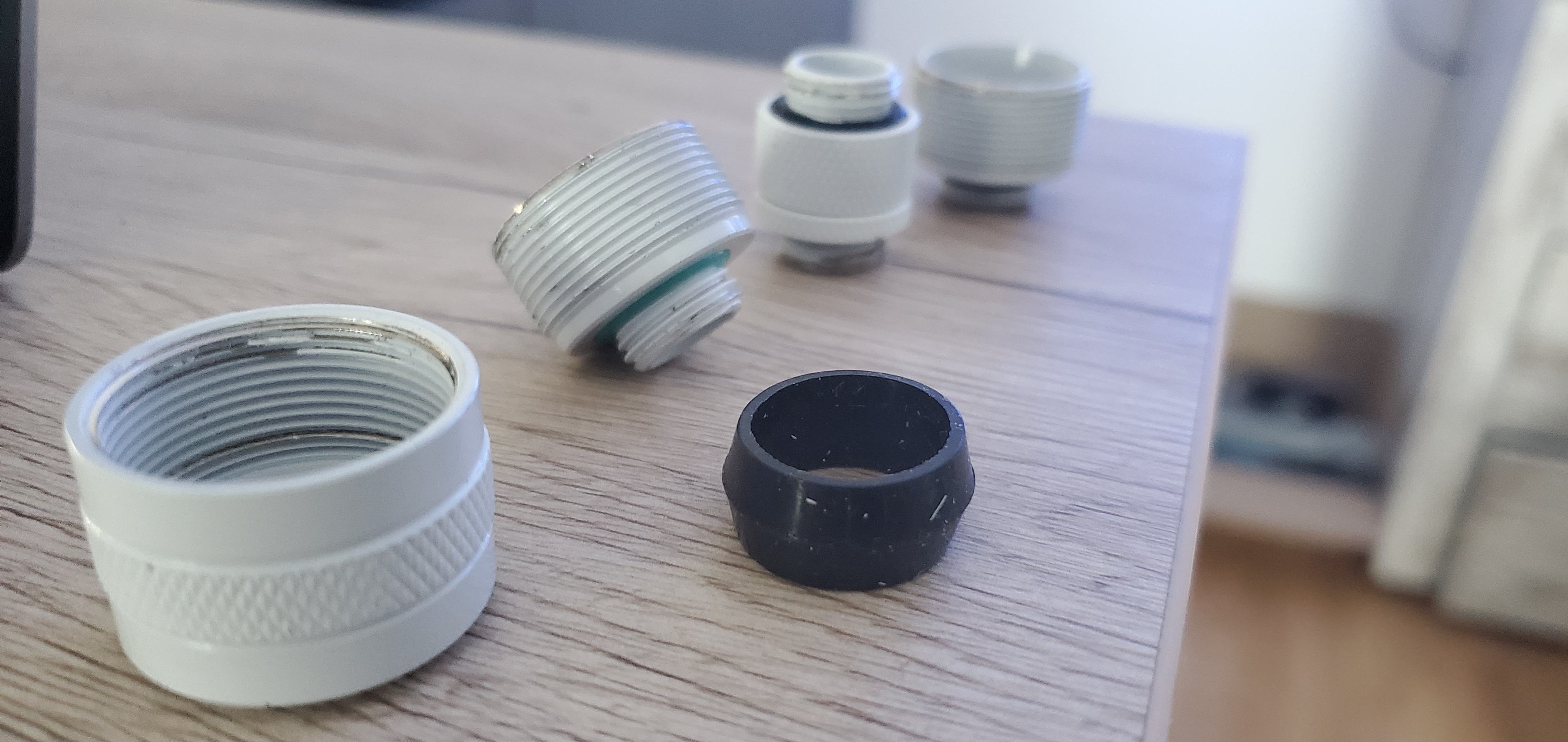

Bilder sagen manchmal mehr als Text.
Am dem Gummiring sieht man es recht gut.Auch geht bei L-Verbinder innen teilw. der Lack ab.
Der Filter ist sicher nicht die beste Lösung aber ich mag erst mal nicht mehr putzen und schrauben.
Bevor ich 16 Fittiche/Winkel wechsel bis ich denn einen erwische der Ärger (bei coolbeer ist es immer der Letzte) macht, suche ich nach Alternativen.
Gits es Empfehlenswerte? Hab mal gelesen das wäre alles "Edelschrott" :-)
Absperrhähne sind nicht schlecht, man sollte nur beachten das die AG/IG länger sind wie bei den normalen Wasserkühlhähnen, manche haben sich auch schon beschwert das sie schwer auf und zu gehen aber sie sind dicht.
ich habe mir Filter geholt und Edelstahlfiltermatten(Mesh 200) die Standartmatten waren mir auch zu grob, aber Du kannst ja mit grob anfangen und wenn der Durchfluss nicht mehr absackt mit feineren weitermachen.
Danke,der Koolance sieht ganz Interessant aus aber der Preis ist schon happig.
Ich schaue mir die Inline Filter mal an.Die Rückleitung zum AGB kommt bei mir von der Rückseite des Gehäuses,evt bekomme ich so einen Filter rein.Dann kann das Wasser drin bleiben und es ensteht nur eine Luftblase kurz vor dem AGB.
