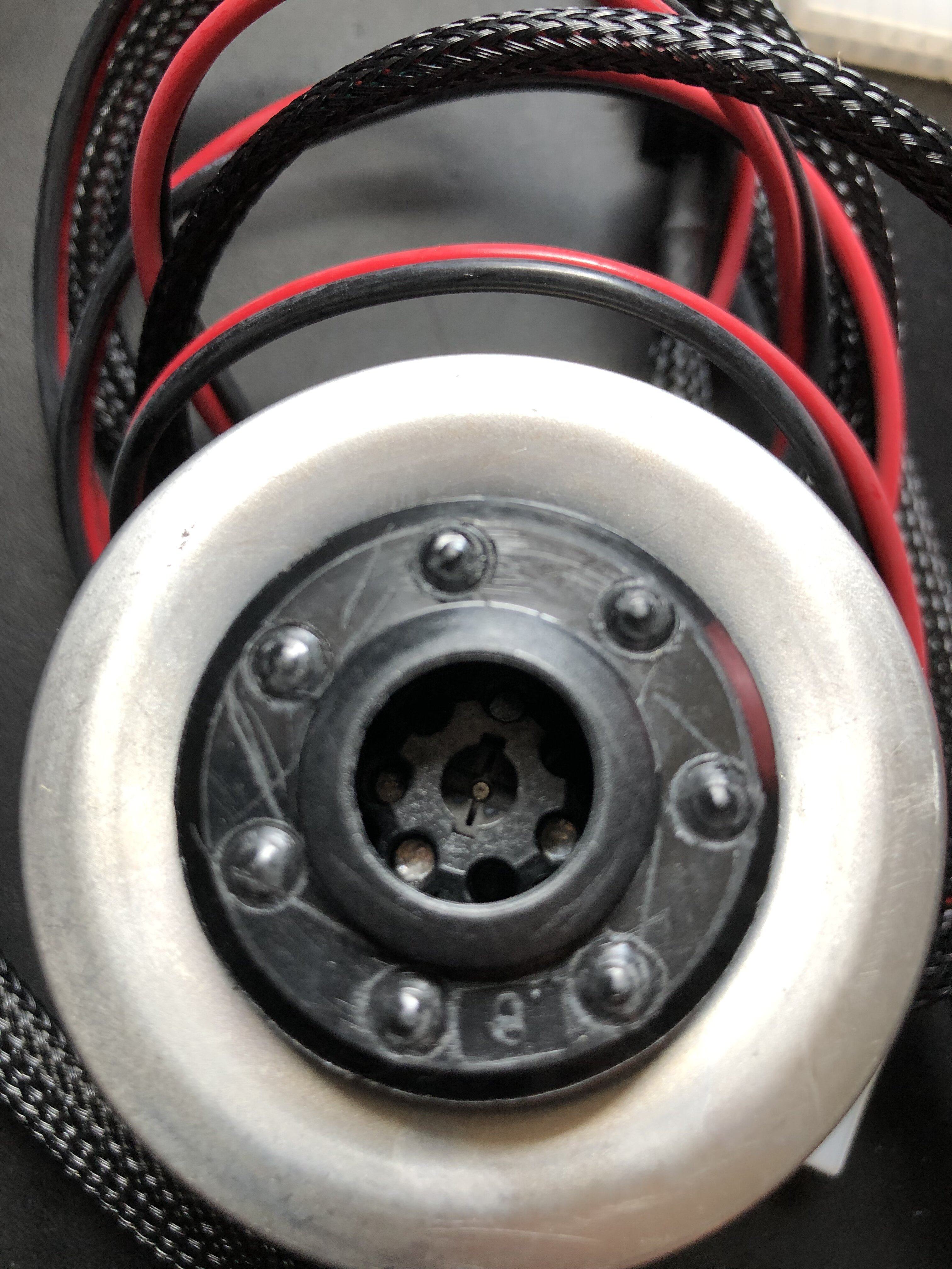

Wurde von Caseking geliefert…sieht irgendwie nicht neu aus.
Was meint ihr?

@Tingeltangel-Bob
Die Pumpenteile werden getestet. Dabei entstehen Felcken, Markierungen und Kratzer. Ich gehe davon aus, dass die Pumpe "neu" ist. Mach dir keinen Kopf und bau das Teil ein. Es wird jahrelang problemlos funktionieren. Meine DDC ist von 2006 und läuft immer noch ohne Probleme. So ein Magnetrotor funktioniert oder halt nicht.
Dass die Pumpen nicht neu aussehen hatten wir hier schon öfter, hab dazu dementsprechend auch schon die Aussage gelesen dass die Teile beim Hersteller getestet werden.
@Tingeltangel-Bob
Die Pumpen, die ich aktuell in Betrieb genommen habe, waren beide innen noch mit mehreren Tropfen versehen. Ich muss sagen, dass es mich auch wundern würde, wenn es keine Qualitätskontrolle geben würde, die die Pumpen prüft. Da die Kreiselpumpen sich alle über das Wasser kühlen, beziehungsweise sich schmieren, fände ich es komisch, eine Pumpe geliefert zu kriegen, die keine Spuren von Flüssigkeit an sich hat.
@Tingeltangel-Bob: Täuscht das, bzw. was sind diese Streifen auf dem Schwarz des Rotors? Sind das Wasserspuren oder noch etwas anderes?
Ich kann nichts dazu sagen, meine D5 hab ich vormontiert am Ultitube geliefert bekommen und dann auch so gelassen.
Das wüsste ich auch gerne. Das Bild habe ich gleich nach dem Auspacken gemacht.
Vormontiert und nicht mal "damit gespielt"? :fresse:
Ich habe hier nur DDCs, insgesamt vier aus unterschiedlichsten Jahrgängen, die beiden neuen sind Xylems, mit schwarzem Rotor, da habe ich solche Spuren nicht gesehen.
Für mich sehen die Spuren sehr regelmässig aus, entweder Spuren eines Kühlmittels entsprechend der Zentrilfugalkraft, oder direkt Werkzeugspuren bei der Fertigung des Rotors.
Hm, soll ich das reklamieren?
Für mich sieht das eigentlich im Rahmen des Normalen aus. Wenn die Pumpe entsprechend ruhig läuft und ihre Förderleistung bringt, würde ich damit leben. Sieht man ja eh nicht wirklich.
@Tingeltangel-Bob: Das ist normal; kannst du bedenkenlos nutzen. Du willst ja einen ordentlich funktionierenden Kreislauf haben, also bau sie ein. ;)
die Kratzer entstehen nicht durchs testen, sondern sind das Ergebnis einer Gussform wenn sie aus der Form gepresst werden, mal mehr mal weniger. Ich wundere mich mehr über das Lagerungsblech worin der Rotor läuft und das Lager sitzt. Das sieht meiner Meinung nach nicht aus, als wäre das Blech oder was es auch immer sein soll, von einer neuen Rolle kommt. Vielleicht hat die Pumpe auch schon 10000 Stunden runter :oops:. Ist aber kein Verschleißteil macht also nix, einbauen feddich. Man kann sowieso erst eine Pumpe nach 3 Jahre Dauerbetrieb einschätzen ob sie was taugt:unsure:

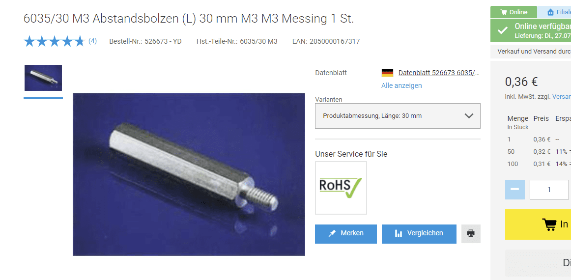

Die 3cm Abstand sollte ich am Besten über solche Abstandshalter hier hinbekommen, oder?
Alternativ wollte ich gerne schauen, ob ich nicht sogar doch die gleiche Performance erreiche, wenn ich die Lüfter umdrehe (also auf PULL) und mit vielleicht nur so 10mm Abstand zur Tischplatte die Luft "ansauge". Tendenziell sollte sowas genauso gut funktionieren, oder?
Ich habe 2 Novas und beide Varianten, allerdings jeweils 3 cm Platz zwischen Nova respektive Lüfter und Platte. Funktioniert beides gut, habe aber keinen direkten Vergleich weil ich die nicht getrennt voneinander anschließen kann.
Wenn du ebenfalls 200er Lüfter nimmst funktioniert auch die Variante mit den Lüftern oben mit Abstandsbolzen - einfach statt der Schrauben zur Befestigung der Lüfterblende die Bolzen nehmen. Dann allerdings in der passenden Länge, ich hatte da 6cm genommen.
