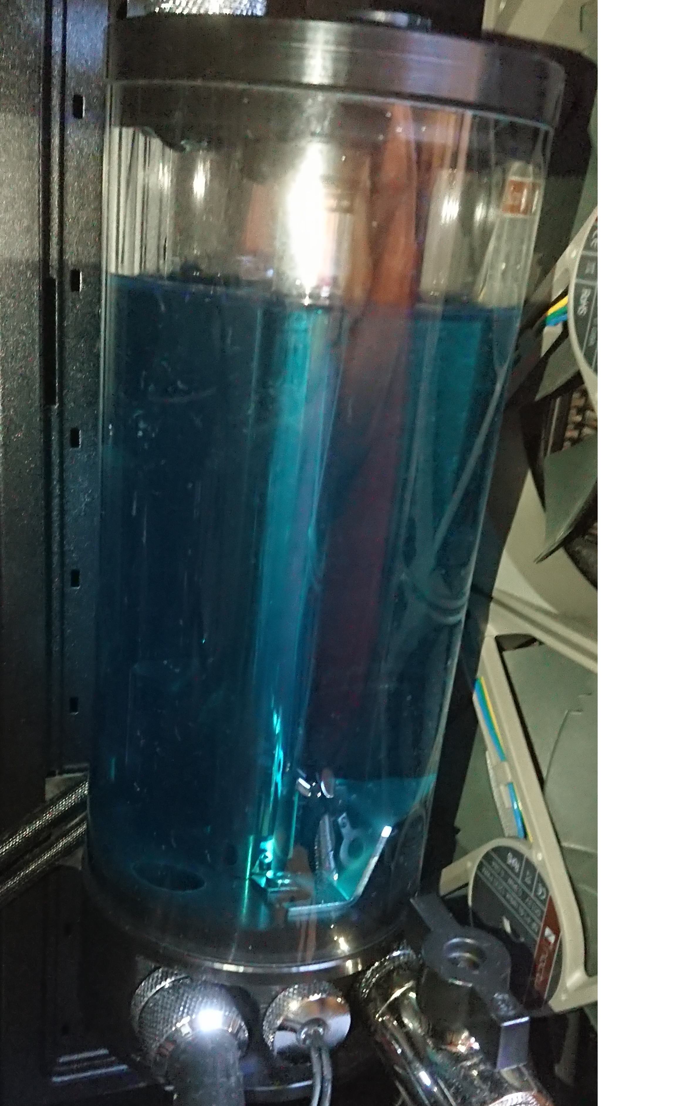

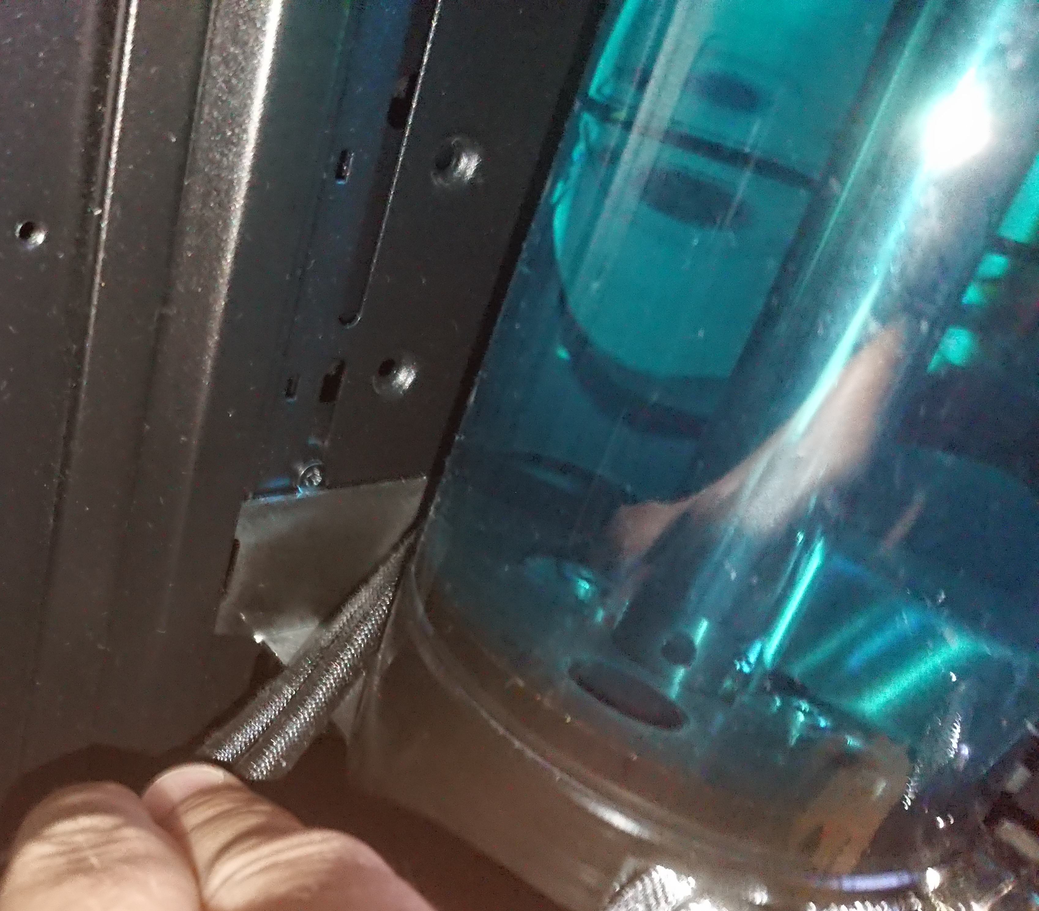

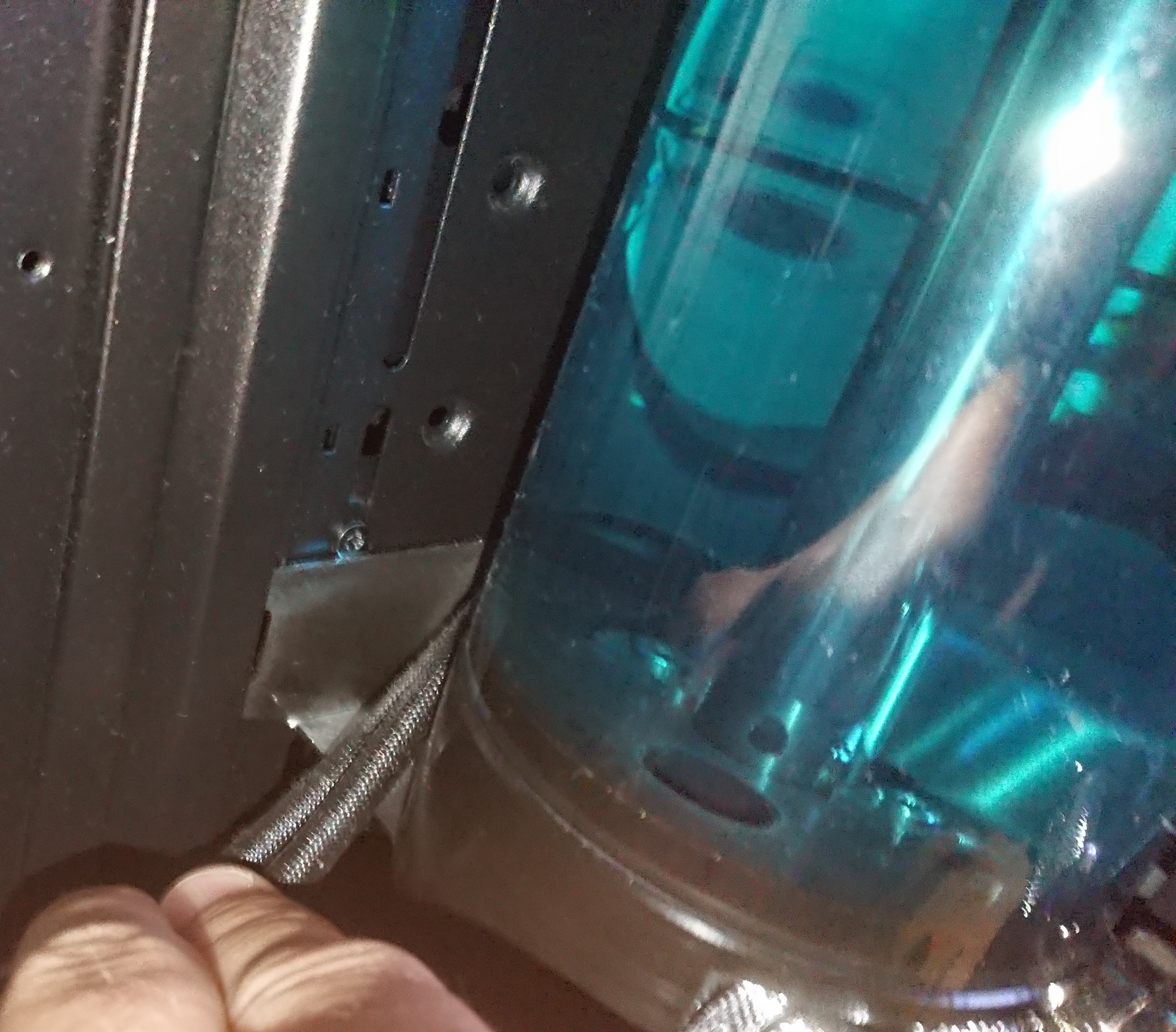

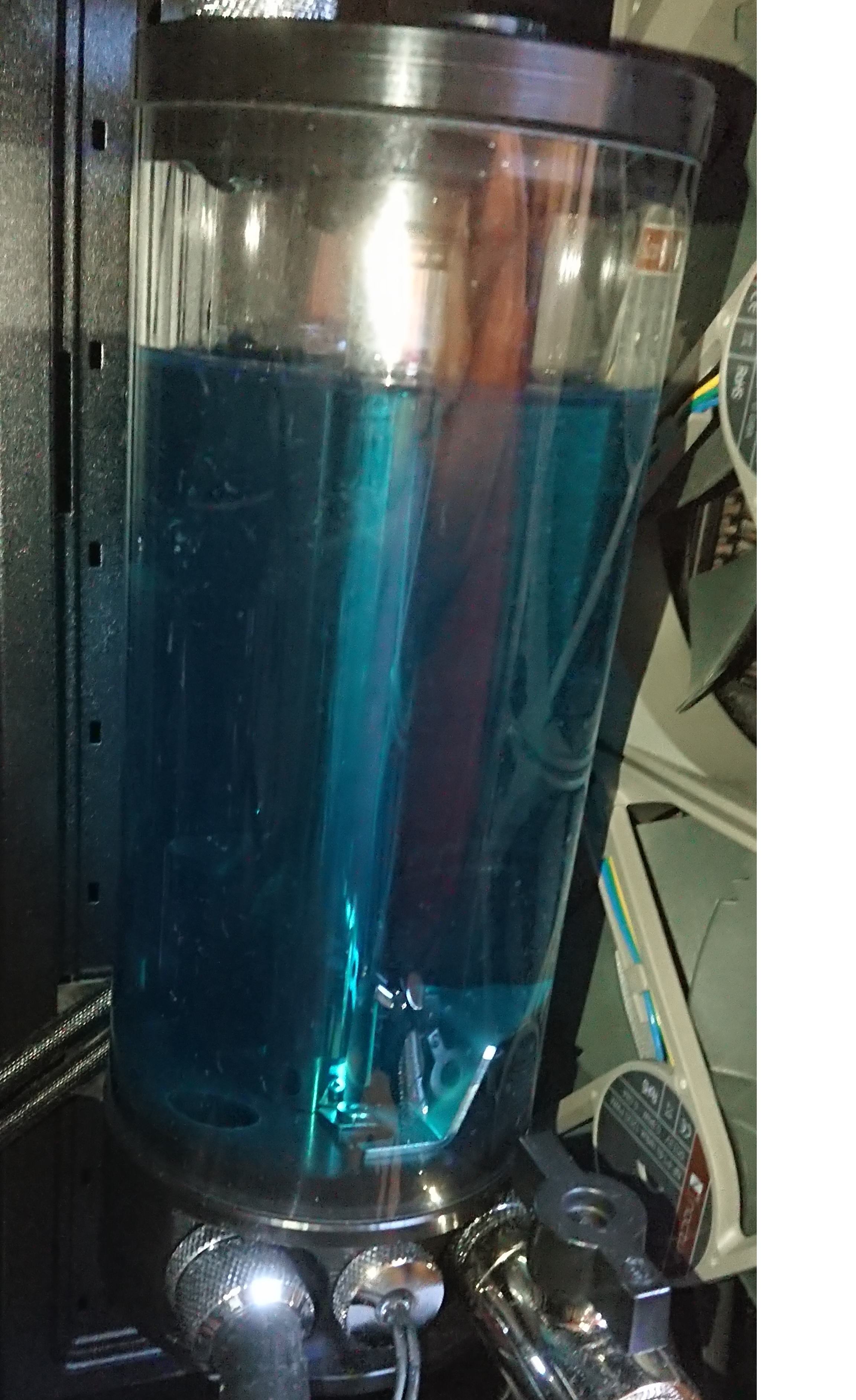

Ich finde es auch immer nervig den AGB (intern) zu mounten. Die Halterung vom großen Aqualis z.B. passte bei mir in kein Gehäuse ohne das ich bohren musste.
Ich hab auch das 7 XL, aber der Aqualis ist dort auch ohne bohren mit dem L-Stück montierbar:
Ist zugegebenermaßen nicht so vorgesehen, passt aber perfekt. Die eine Seite ist sozusagen in die Festplattenhalterung eingeschoben, dann passt es mit der anderen Seite im vorgesehenen Bohrloch. Und dank Langloch kann man den so auch perfekt gerade montieren. Auch wenn meine fiese Handykamera das anders anssehen lässt :fresse2:
Anhang anzeigen 526393Anhang anzeigen 526394
Cool! D.h. er hängt / klemmt an einer Seite, an der anderen ist er geschraubt? Aber wie es aussieht ist das nicht der 880er oder? Ich hatte nur direkt die Löcher verglichen und nix gefunden. Davon ab fand ich nur 2 Schrauben und hängend bei nem dreiviertel Liter + Gewicht vom Glas usw. an dem dünnen Blech auch nicht so überzeugend. Und natürlich wollte ich dieses Teil da glatt haben, also mit der Plastikverblendung (weil eh keine Laufwerke drin)... Da war das dann nicht so eine Option.
Und in Maexis Bildern ist es ja ein anderes Case (ein Be quiet) und ein anderer AGB, der vielleicht Standardmaße von Laufwerken für die Halterung hat. Das kann ich nicht beurteilen. Beim 7XL hatte ich gehofft, eine der Multiadapterplatten verwenden zu können. Hat aber leider weder beim AGB noch bei meiner Pumpenversion gepasst. Tel Aviv, wie der Franzose sagt ;)
Genau, eine Seite klemmt, die andere ist verschraubt. Und es ist tatsächlich nur der 450er.
Hatte mir im Vorfeld auch Sorgen wegen des Gewichts gemacht, allerdings finde ich den Edelstahlwinkel überraschend stabil. Hab mal versucht mir moderate Kraft zu verbiegen, das ging aber nicht. Dann tut das bisschen Gewicht auch nicht weh.
Und ja, mit der Plastikabdeckung ist es natürlich keine Option. Da mein Gehäuse aber sowieso immer geschlossen und ohne Scheibe ist ging es mir ausschließlich um Funktion.
