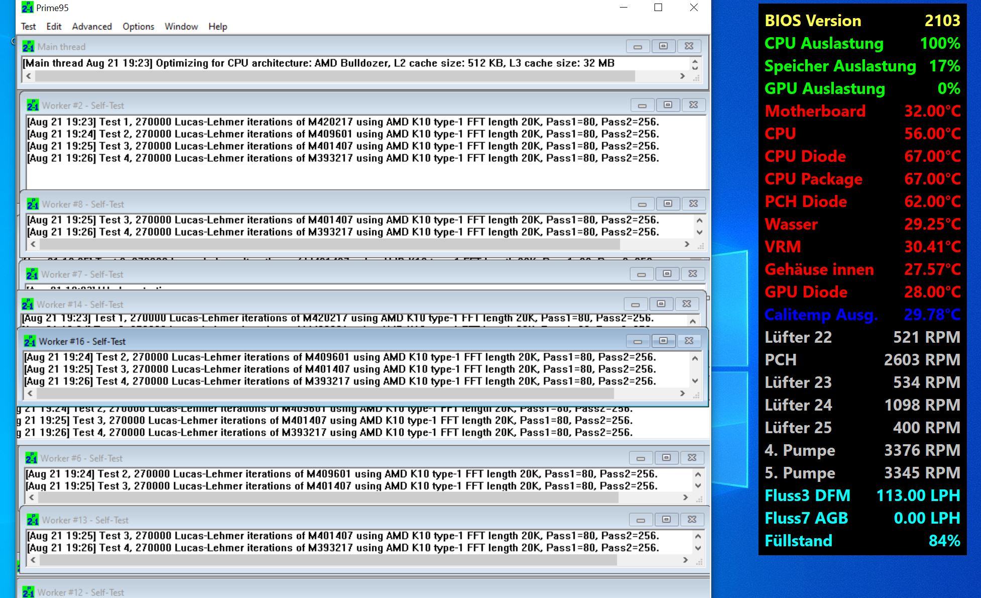

4 X 200 Noctua, 29°C Raumtemperatur!
Ich komme damit klar.

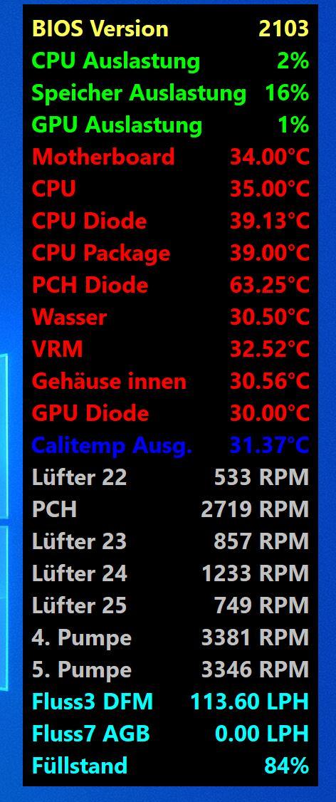

Joa habe nach paar Runden Bodenkrieg bei COD derzeit 35-36°C Wassertemp .
ca. 9-10° Delta bei 400 U/min A20 und Pumpe leistet dann so 130 l/h.
Normalerweise habe ich 20°C Raumtemp über das Jahr gesehen und dann 106 l/h
Wärme macht nochmal was am Durchfluss.
Also Raumtemp 25-26°C . Gut unter dem Tisch staut sich dann etwas die Hitze.
Im Idle so oder surfen 1,5-2,5°C über Raumtemp
1,5-2,5 sind doch mehr als gut für schlechte Lüfter. Ich zocke im Moment nicht viel, deshalb kann ich wenig oder nix zu den Temperaturen sagen. Habe mal den Ofen (Prime95) kurz angemacht, auch damit komme ich gut zurecht. Dafür das 200er nicht so das Gelbe......sind, laufen die nicht schlecht und ich bin zufrieden.

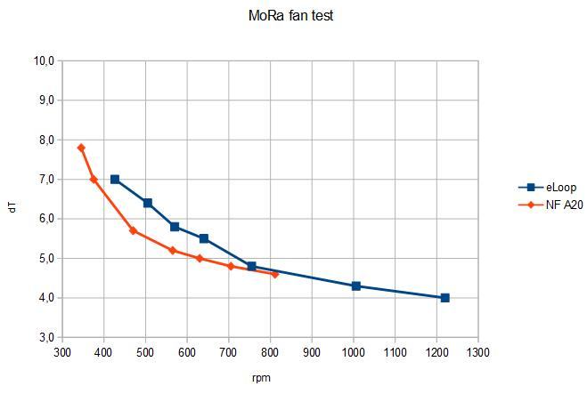

Hat schon jemand aus unserem Forum hier gemessen, habe leider nur noch das Bild, weiß nicht mehr wer es hier aus dem Forum probiert hatte:
"Sweetpot" bei den 200mm Lüftern mMn auf dem MO-RA3 bei etwa 350-450 rpm was für mich auch noch eine angenehme Lautstärke bedeutet.
Danke dafür, wobei hier aber nur die rpm betrachtet wurde und nicht die tatsächliche Lautstärke - und natürlich sind die 200er Lüfter bei 400 rpm um einiges lauter als die 140er.
Ist ja auch klar, bei guten Lagern hört man nur noch Luftgeräusche, und die dürften bei gleicher Drehzahl bei einem wesentlich größeren Lüfter immer lauter sein, egal wie da am Lüfterdesign optimiert wurde.
Die Frage ist ja vielmehr, ob bei gleicher Lautstärke - sprich bei entsprechend jeweils angepasster Drehzahl - die 200er tatsächlich besser performen als die 140er.
In dem Beispiel der Tabelle wären die 380 rpm der 200er ungefähr gleichauf mit den rund 420 rpm der 140er. Ob nun aber 9 140er mit 420 rpm lauter oder leiser sind als 4 200er mit 380 rpm ist die spannende Frage. Beziehungsweise welche der beiden Varianten bei gleicher Performance früher wahrnehmbar ist.
Dass beides gut funktioniert ist klar, auch dass man mit beiden zufrieden sein kann - was nun aber tatsächlich nachweislich minimal besser ist konnte ich bisher noch nicht direkt verglichen finden. Wundert mich weil hier im luxx sonst eigentlich alles ziemlich tief ergründet ist 😁
Hab den Original Beitrag gefunden: https://www.hardwareluxx.de/communi...ra3-sammelthread.758692/page-23#post-25591584
Korrekte Messung war dann hier: https://www.hardwareluxx.de/communi...ra3-sammelthread.758692/page-23#post-25592822
Da wird auch gesagt bei gleicher Drehzahl sind die 200mm Lüfter auf dem MO-RA3 leiser als die 140mm Lüfter sind und kühlen dabei noch etwas besser. Durch die Blende die wie ein Shroud für die 200mm Lüfter wirkt, kann ich das auch bestätigen.
