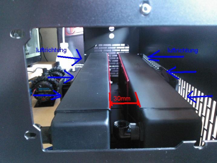

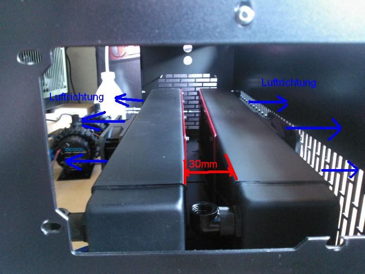

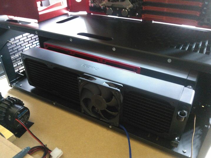

Habe das gleiche Gehäuse, wie dieser Mann ihr.
Er hat da 2 XSPC RX480 Radiatoren drin.
1: Reicht der Platz zwischen den beiden Radiatoren aus, um Luft zu bekommen?
2: Welche Richtung kommt die Luft besser durch, rein oder raus?
Bin an überlegen ob ich auch da 2 XSPC RX480 reinbaue in mein Gehäuse.
Wenn man die Lüfter zwischen 600 bis 1200U/min drehen läßt.

Hi,
kommt ein wenig auf die Lüfter an, aber meist ist "rein/Push" besser. Ich würde da einen Mix fahren. Bei einem 4x Push, in der Mitte beim zweiten auch Push. Dadurch hat der erste einen kleinen Pull-Effekt und arbeitet minimal effizienter.
Auf keinen Fall gegensätzlich arbeiten, besser für einen sauberen Luftstrom sorgen.
@ Lazarus Einfach mal mit einbinden und schauen was er da an Temps gut macht :-)
Ich würde auch alle auf Rein legen und ist immer die Frage was für Lüfter man benutzt
Es kommen diese Lüfter von NB-Multiframe M12-S3HS rein.
Zwischen den Lüfter Radiator kommt eine ALU-Platte rein, so das die Lüfter gut auflegen.
Bring das auch was?
Lüfter rein - Radiator - Lüfter durch - Radiator
Die Multiframe sind gut - aber zu teuer und wenig sinnig für Deinen Anwendungsfall, ich würde die Arbeit mit der Alu-Platte sparen und entweder die steilen GentleTyphoons einsetzen (!!) oder die Noiseblocker Blacksilentpro.
Und dann so wie Du es beschrieben hast L-R / L-R. Auf der einen Seite "rein" blasend, dann "in der Mitte" blasend auf den zweiten Radi - dann automatisch "raus".
So hast Du einen guten Luftstrom und die "kühlste" Variante".
Und wenns geht ne dritte Reihe Lüfter dahinter, das erhöht die Kühlleistung bei solchen Radi-Sandwiches teilweise deutlich
Yepp mit ner 3 reihe Lüfter und die beiden Radiatoren mit Zb. ner Plexiglassplatte und durchsichtige Moosgummi abdichten haste zwischen beiden Radis eine Luftbeschleunigung weil Schub von vorne und sog von hinten.
Habe ich das so richtig verstanden!
Lüfter rein - Radiator - Lüfter durch - Radiator - Lüfter raus
