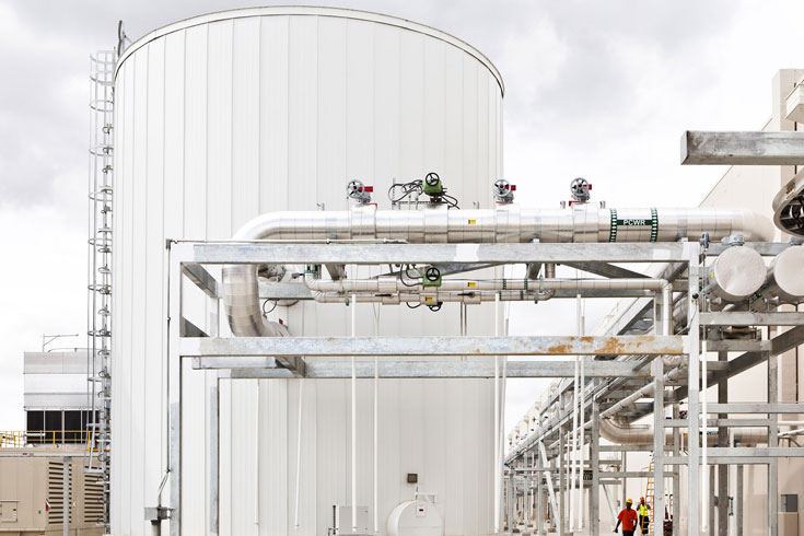

AGB mal etwas anders und ein bisserl größer als normal ^^
Google gewährt Einblick in Datenzentrum: Im bunten Herzen der Suchmaschine - S.11 - Digital | STERN.DE
