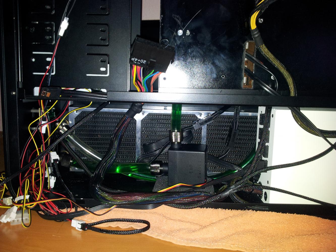

hier das bild von hinten. das kabel von oben kommt vom agb. das kabel vom unterem anschluss am radi geht zur grakka. und vorderseite ist: von grakka zu cpu zu agb.

ich habe keinen plan wie ich das wasser jetzt da rausbekomme bzw. die pumpe drehe..
Also so wird das nix, du musst die Pumpe drehen...
Ein- und Ausgang sind quasi vertauscht...
stell unter die Pumpe eine kleine Schale (diese sollte aber wenigstens so groß sein, dass sie das Wasser aus deinem Kreislauf aufnehmen kann), dreh links den Schlauch ab und dann den oberen.
Aufpassen, das nix in die pumpe (also das Gehäuse) läuft.
Und gleich ne Ladung Küchenrolle abwickeln, für den Fall der Fälle...
Die Flüssigkeit kannst dann weiter verwenden.
btw: befor du dann wieder befüllst, mach mal noch ein Bild von der anderen Seite, also von vorne sozusagen...
Wobei ich immer wieder predige, dass es im Grunde egal ist, wo der Agb ist.
Ist das System einmal befüllt, macht es keinen Unterschied und die 0,x Bar von einer Pumpe hält so ein Agb auch aus. Nur nicht im Betrieb aufmachen ;)
Das ist doch das, was ich meine.
Wenn ich sage, dass es egal ist, wo der Agb hängt, dann kann er auch direkt nach dem Pumpenausgang kommen.
Also so, wie hier geschehen.
Im Agb wird lediglich ein kleiner Druck aufgebaut, der dem Widerstand der Kühlkörper und Schläuche entspricht.
Das Steigrohr ist da auch nicht so schlimm, der Agb ist ja oben zu.
Dann muss aber die Pumpe das Wasser durch System "saugen" anstatt "durch zu drücken", ob das so gut funktioniert?!
Nein, die Pumpe drückt immernoch, die Saugleistung einer solchen Pumpe ist minimal bis unzureichend.
Das mein ich ja, das funktioniert aber nur, wenn der Radi zu ist, zum befüllen und Entlüften ist das mMn nicht so gut geeignet, aber gut, jeder wie er es für richtig hält, ich bleib weiterhin bei meinem "altbewährten System" (AGB-Pumpe-Rest-AGB) ;)
