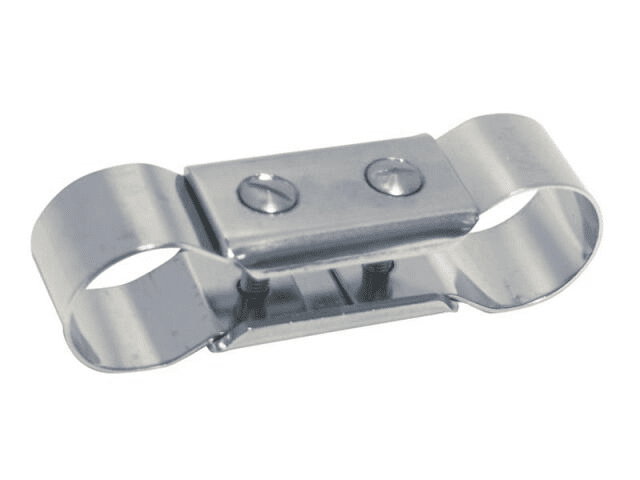

Hat jemand eine Idee wie man 16mm Schlauch sauber an der Schreibtischplatte fixieren kann?
Würde gern den Zug der aktuell an der Slotblende ist reduzieren, vor allem wenn der Tisch hoch und runter fährt 1-2x pro Tag.
Schlauchschellen bieten sich an, hab gesehen gibt auch so Doppelschlauchschellen aber hält das den EPDM Schlauch vernünftig ohne dass der Durchfluss sonderlich leidet?
Sowas in der Art, vielleicht hat ja jemand Erfahrungen gemacht.
Man muss halt die passende Größe nehmen ;) Und solche geriffelten Schellen halten vmtl. den Schlauch auch besser: https://www.esska.de/shop/Doppelrohrschelle-mit-Anschweiss-und-Deckplatte-Baugroesse-1-bis-5-Rohr-Ø-6-bis-42-mm-Preis-per-Stueck--GRXD1523xxxx-15650. Aber es wirken ja keine so großen Kräfte und im Zweifelsfall nimmt man eine Schelle mehr oder legt noch EPDM-Band dazwischen.

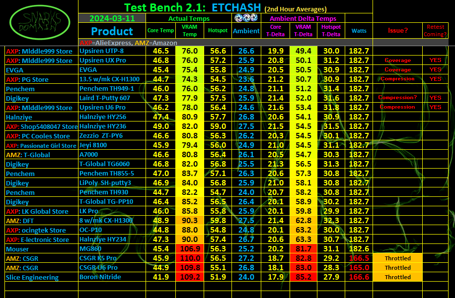

Hier mal ein paar Puttys (GDDR6X Temperaturen 3070 TI)
Die Karte mit der K5 Pro Knete hat sogar drosseln müssen :ROFLMAO:

Kauft euch lieber ein ordentliches Putty.
Augen auf, beim Putty-Kauf.

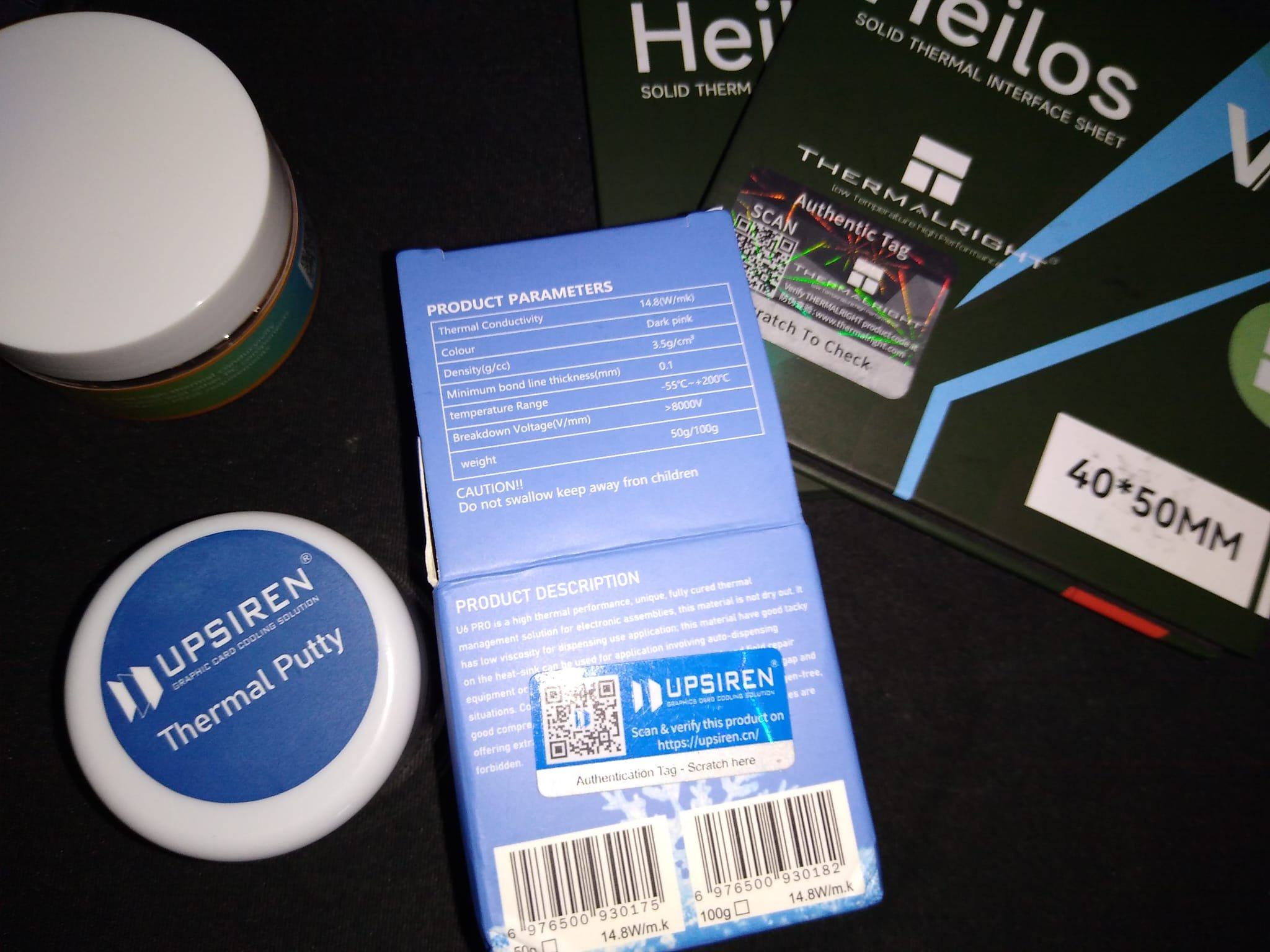

Ich habe mir das gute Upsiren UTP-8 besorgt.
Da gibt es auch authentication tag zum freirubbeln, welchen man dann auf der Herstellerseite prüfen kann.

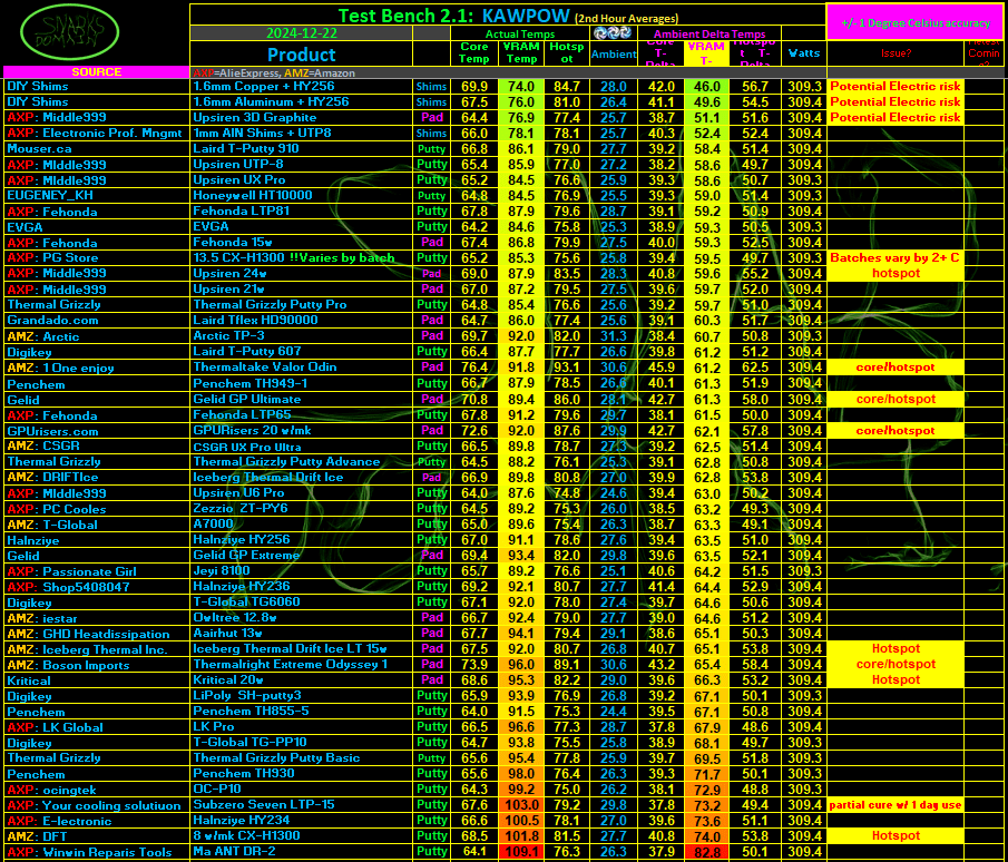

Es gibt viele gute Putty, hier noch mal eine aktuelle Übersicht von einigen.
Ich halte das mal für ein Gerücht, dass TH Putty Pro so schlecht ist wie in der Tabelle.
Da vertraue ich eher an Test von Igor!
"So schlecht" ? Das sind 1,3 Grad Celsius, zum besten dort gemessenen Putty.
Das ist alles andere als "so schlecht".
