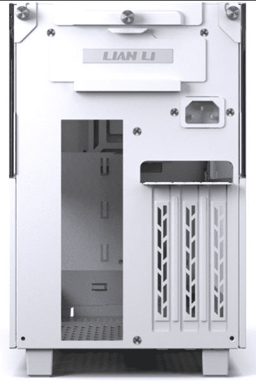

Kennt hier zufällig jemand eine gute Firma um sich eine kleine Alu-Blende lasern zu lassen?
Am besten soll diese danach auch noch weiß beschichtet werden.
Ist fürs LianLi Q58 für Schlauchdurchführung + Strom fürn Mora als Ersatz für die vorhandene Magnet-Blende.
Vielleicht denk ich aber auch zu kompliziert und ich verschraube einfach die vorhandene Blende die aktuell nur mit Magnet befestigt ist und bohr die Löcher selbst..?

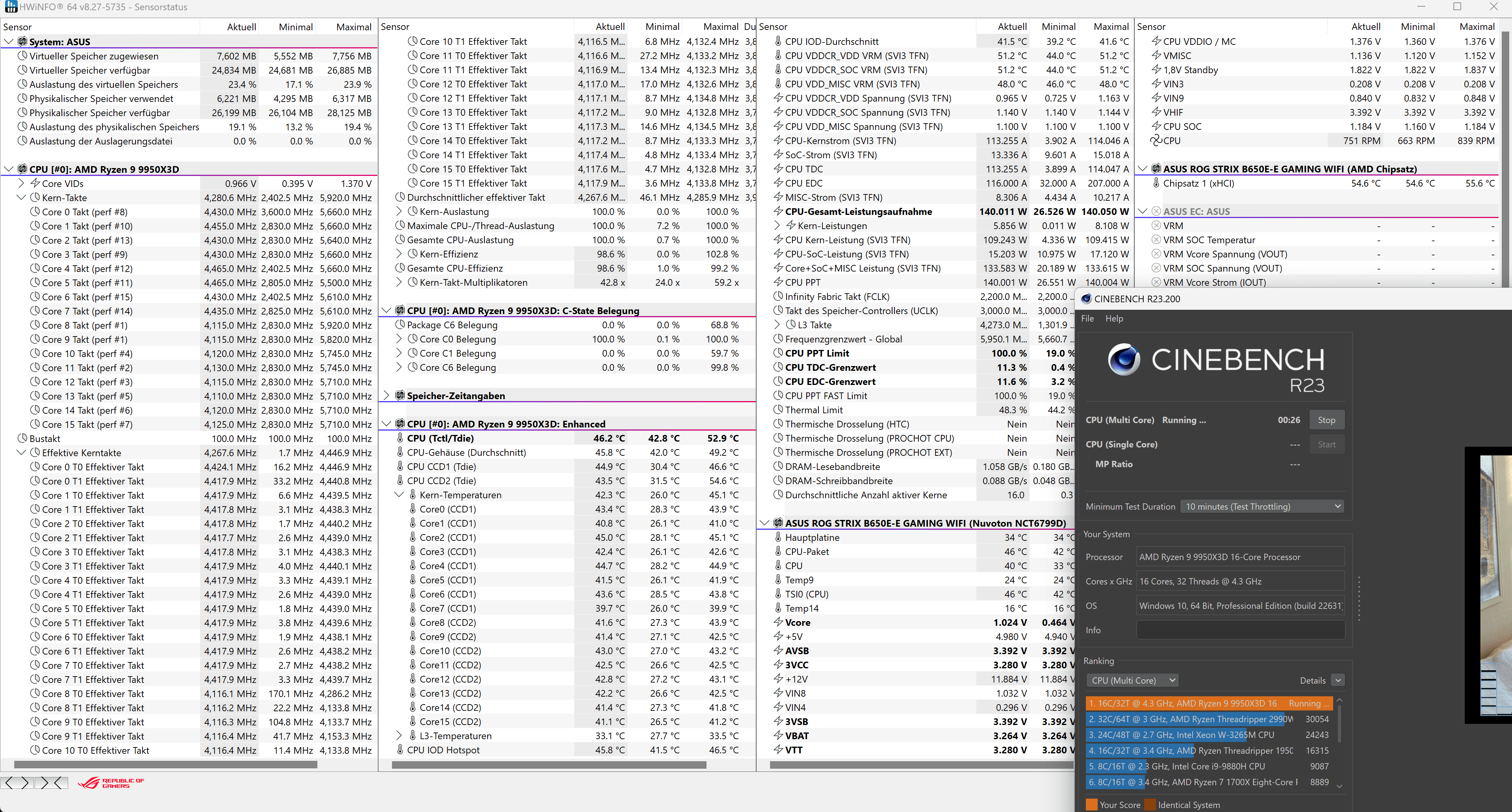

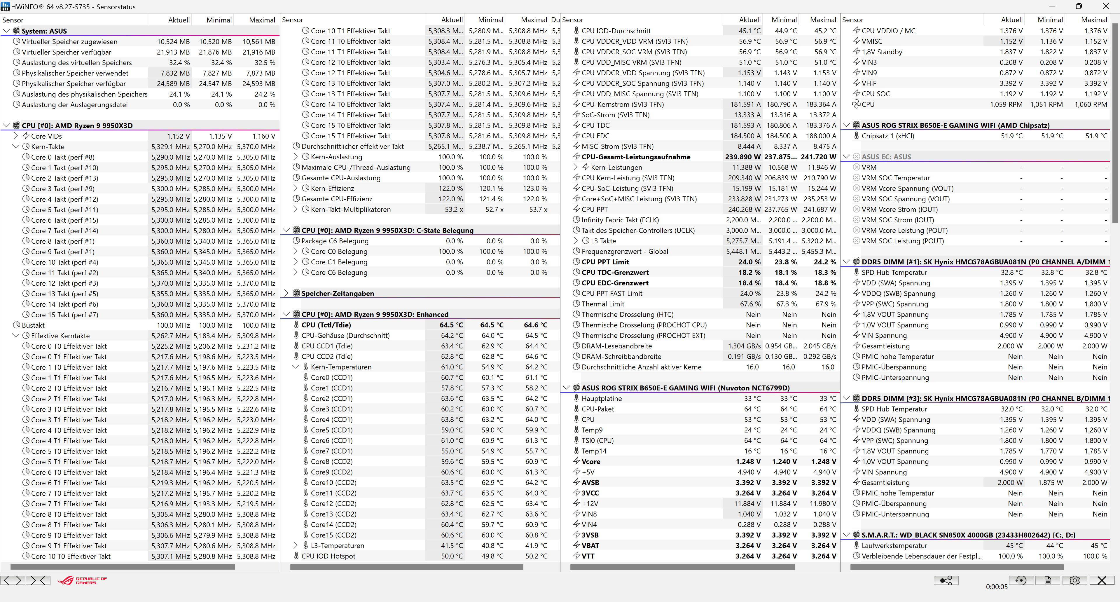

Hab gestern meinen 9950X3D "geköpft" und auf "Thermal Grizzly - Mycro Direct-Die Pro" umgebaut...
Die Kühlleistung (bei konstant 240W) hat meine Erwartung übertroffen. Ca 20°C weniger, als zuvor (~80°C vs ~60°C)
80°C klingen jetzt nicht dramatisch und setzen keinen DD-Block voraus. Aber für meine "Experimente" (300W und mehr) gerade richtig
Mit dem alten Block lief ich schnell Richtung 95°C (und mehr)...
konstant 240W und konstant 140W

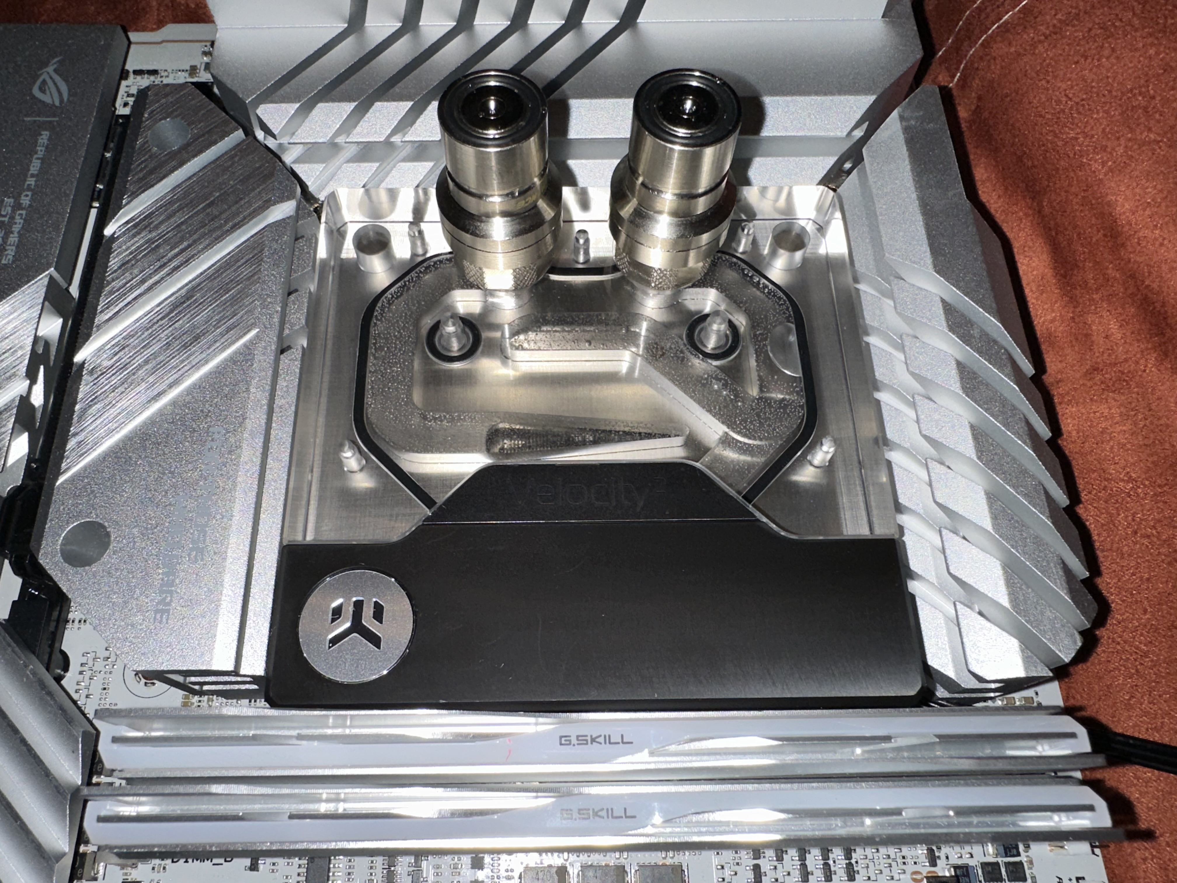

Mit dem völlig überteuerten "EK-Quantum Velocity²" (auch DD, aber für 13900K) hatte ich dagegen massive Probleme (der richtige Anpressdruck)
Für die Montage muss das MB raus...!!! Und wenn man das 2-3 mal ausbauen musste, weil PC nicht lief oder die Temp Käse sind,
kommt man irgendwann an seine "persönliche Kotzgrenze" (was für ein Drecks-Block) :-[

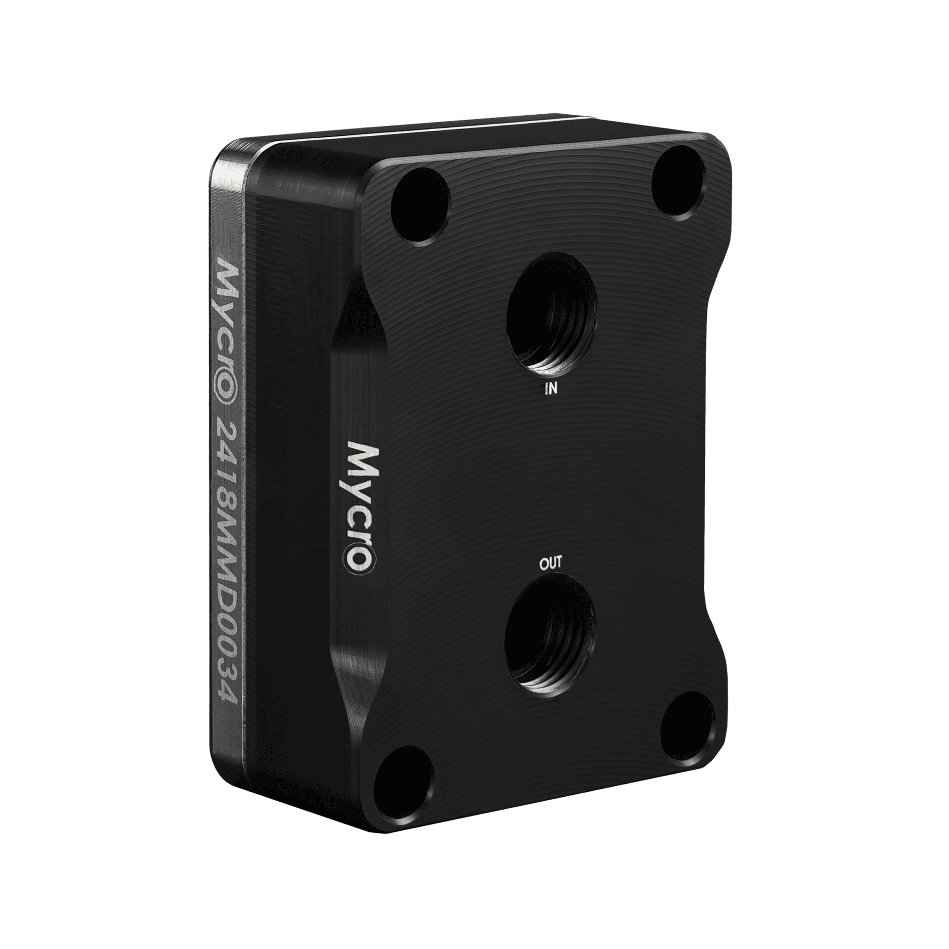

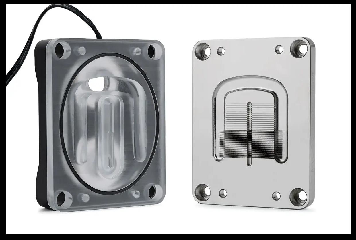

Zum „Mycro“…
Ich hätte den gerne ohne RGB genommen. Aber POM ist kein eloxiertes Alu, wie beim Pro :fresse:
Da wäre dann auch nichts, was herausbrechen könnte (Gewindebuchsen sind ja aus milchigem Acrylglas). Aber innen ist der Non-Pro anders aufgebaut. Einen Vergleich zwischen Non-Pro und Pro hab ich noch nicht gefunden

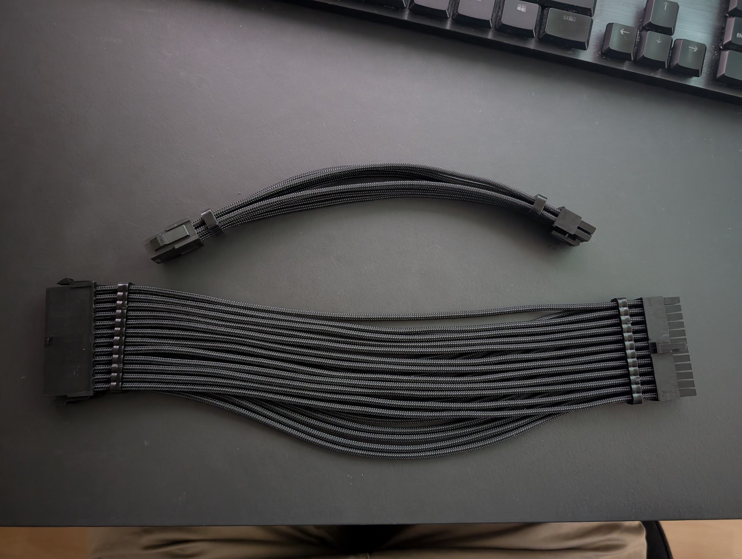

mal ne blöde frage. sollten die unteren und obere kabel nicht gleichlang sein?
das sind verlängerungen von formulamod. der großteil der kabel verschwindet ja auf der nicht sichtbaren seite vom case, aber da hätte ich mir irgendwie mehr qualität gewünscht.
Edit: also eigentlich hätte ich mir mehr Schlauigkeit von mir selber erwartet.
Ist das ggf gewollt, damit man die Kabel im Bogen von vorne nach hinten legen kann?
Das "kurveninnere" Kabel ist dann ja idealerweise etwas kürzer, wie bei deinem Kabel.
Hätte jetzt auch getippt, dass dafür da ist, damit man schön nen Bogen machen kann und die Äußere Seite ist entsprechend länger.
Ist schon sehr wertig, aber 400€…?
(Preis im YT-Thumb stimmt ja nicht)

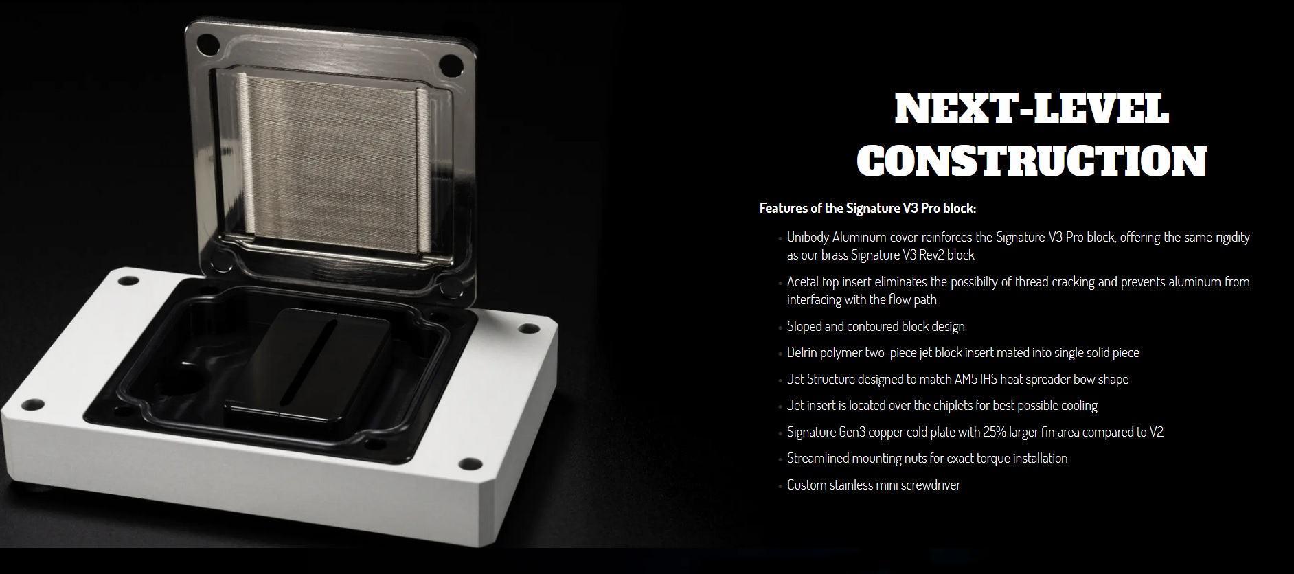

Gibt es auch für 200€ und der Kühler lässt sich wieder sowohl direct-die als auch auf einem IHS montieren.
Kannst also beide miteinander vergleichen und berichten.
Ich überlasse den Vergleich einem Anderen :)
Wundert mich gerade etwas, weil die Verfügbaren ein gutes Stück mehr kosten. Sind diese 200€ evtl nur ein "Lückenfüller"?
Nein, beim Optimus AM5 Pro ist der Deckel aus Alu statt Messing und um den Kühlmittelkontakt zu vermeiden, gibt es einen Acetal Einsatz. Der Zusatz "Pro" ist hier irreführend, weil man zum Signature ein "günstigeres" Modell anbieten möchte. Der Kühlerboden mit der geringen Steg- und Schlitzbreite wird vom Signature übernommen:

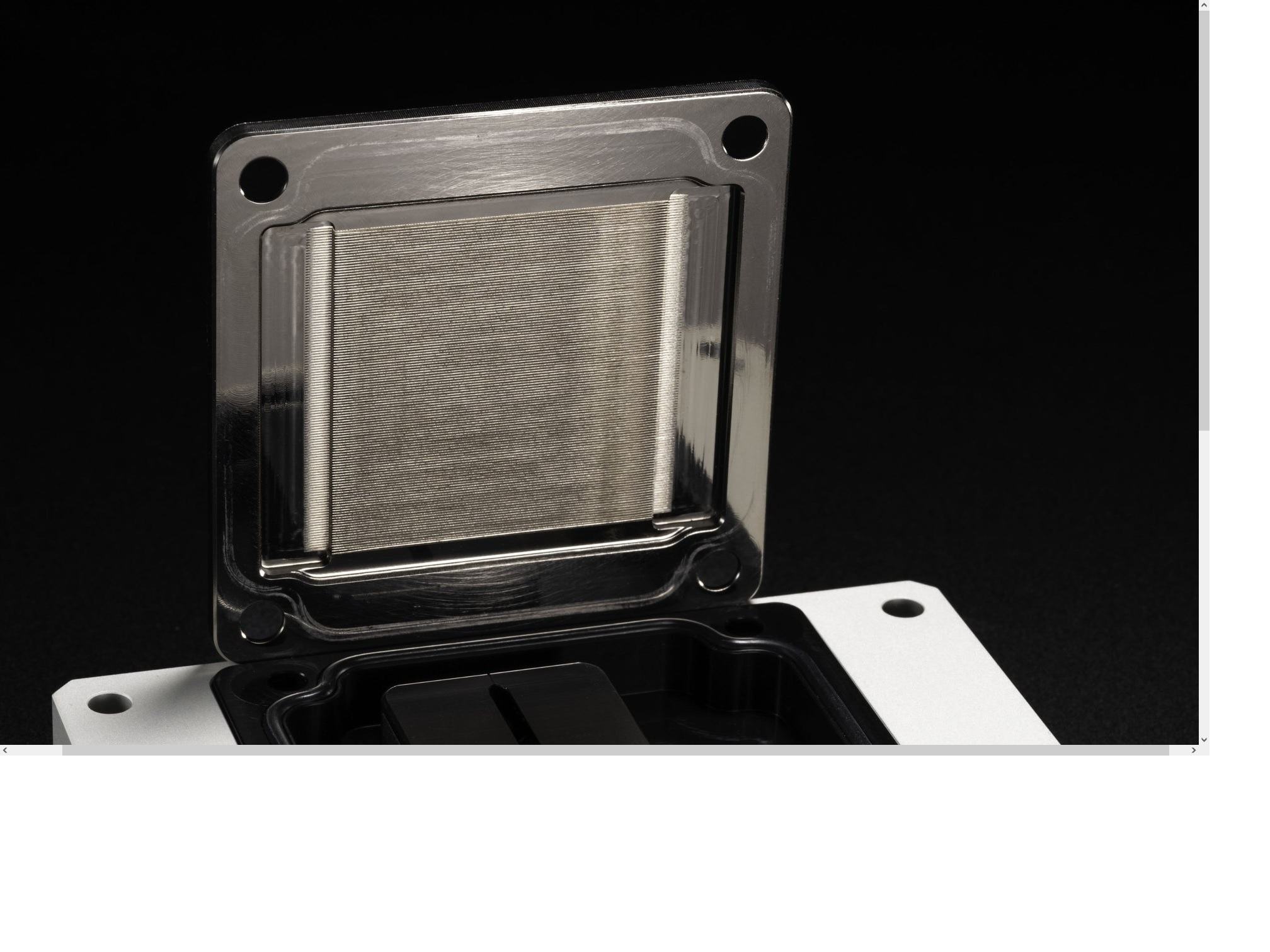

Grizzly AM5 Pro und Optimus AM5 Pro:
Achso, der „Billige“ heißt garnicht „Signature“. Wusste ich nicht… :)
Diese extrem feinen Finnen sind schon geil. Und das Beste, was es mom gibt. Aber…
Die Fläche ist riesig. Eine punktuelle Kühlung (angepasst an die Chiplets) wäre noch besser
Kennst Du Nietmuttern ? Die kannst Du ins Gehäuse nieten, dann entfällt die Fummelei mit der Gegenmutter.
Ja ist ne gute Idee danke! Wirkt schon professioneller so.
Hab grad nochmal geschaut, die aktuelle Blende steht nicht genug über an den Seiten um die vernünftig zu befestigen, dann wirds wohl doch ein Extra-Teil, aber die Nieten gehen ja trotzdem.
Nicht ganz billig, dafür kann man sich das Teil online "zusammenklicken":
https://www.cutworks.com/de/
https://www.schaeffer-ag.de
Ist zwar primär für Frontplatten gedacht, geht für den Zweck natürlich auch. Die Software ist auch gut und man kann direkt daraus bestellen. Ich habe da schon oft Frontplatten bestellt und war immer zufrieden.
Danke für die Ideen, ich probier mich mal mit den Tools - mit CAD oder ähnlichem müsste ich mich wohl erst länger einlesen bis da was vernünftiges rauskommt.
Als Stecker bin ich momentan eher beim ATX 10-pin wie WC ihn auch mit deren neuen Tool verwendet.
Ist für das SFF Case vertragbarer da mir dann das fette Neutrik-Housing erspart bleibt und auch die einzelnen Kabel lassen sich einfach crimpen und einsetzen statt fest zu verlöten.
Würde mit den Extra-Pins auch so Späße erlauben wie die Gehäuse-Lüfter über das lange Kabel an die Quadro am Mora zu führen damit ich die damit steuern kann :fresse2:
An der Mora Blende den Cutout vernünftig hinzukriegen ist wohl eher die Challenge.
Oder ich schick einfach die Mora Blende zum Lasern und fertig..

Hat das performance-mäßig was gebracht? Hab auch bei meinem schon drüber nachgedacht weil ich mit regulär PBO + paar Settings auch die 5.3Ghz knacken kann aber halt mit 90 Grad+.
Aktuell mit PBO auf 80 Grad limitiert ~5Ghz all core im Cinebench @200W.
Ich würde sagen, dass es außer zum Benchen sich nicht lohnt...
Bin nur wieder mal meinem Basteldrang nachgegangen. Würde ich nicht benchen, wäre DD-Cooling sinnfrei
Wenn du "mehr Luft" (niedrigere CPU-Temp) willst - mach´s einfach... :)
Wieviel Watt zog die CPU bei 5,3GHz?
Ich kann später mal nen Test mit deinen 200W machen...
Und dann noch allcore - ist für R23 (Multi) das Beste Setting
Für Single-Thread ist PBO am Besten
Wenn du viel mit Multithreading rummachst, kommst du an allcore-OC nicht vorbei
Ich schau bei Gelegenheit auch mal, wieviel Takt ich nun allcore in R23 fahren kann
Vorher waren es 5.400MHz allcore
