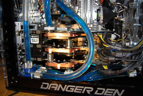

ich benutze als Case einen Mini Benchtable von Danger Den aus dunkelgrauem/schwarzem Arcylglas.
So sieht das Case aus: http://rwlabs.com/images/articles/dangerden/torture_rack_2/005.jpg
So wirkt es in etwa bei meiner farblichen Wahl (mit echt saftigem Aufpreis -.-): http://dangerden.smugmug.com/Cases/...orture/Darkstorm5-small/789117711_759di-L.jpg
Allerdings habe ich keine Frontplatte. Bei mir ist das Netzteil rechts hinten verbaut, im unterem Fach, vor dem Netzteil dann die 2 Alphacool Minipumpen, welche Montag eintreffen müssten, zusammen mit dem anderen Krempel (das Paket wiegt über 6kg OHNE Radis) :fresse:
Links neben den Pumpen dann der Phobya Balancer 150, waagerecht, damit die kühlflüssigkeit schön zu sehen ist. Vom AGb geht nach hinten in eine Netzteilabdeckung, welche ich mir noch anfertigen lassen muss, ein Schlauch zum Schott, woran ich meine Koolance VL3N dran habe und von dort aus zum Radi usw. usf.
Ich muss noch schauen, ob ich die 2 Minipumpen auch ohne Wasserkühler an der Aquaero 5LT betreiben kann, oder ein Passivkühler nötig sein wird. Angeschlossen werden dann lediglich 4 Lüfter für den Mora, habe die 4x180mm Version. Wie Du in meiner Signatur sehen kannst, bin ich noch auf der Suche nach einem voll modularem Netzteil, da ich der Größes des Benchtables natürlich, leider sämtliche Kabel werde kürzen müssen, da es sonst fürchterlich aussehen würde und sleeven muss ich auch noch.
Also dunkelgraues/schwarzes Acrylbenchtable, schwarz rotes Asus Board, sämtliche Kühler, Anschlüsse und Verbindungen in Nickel/Plexioptik, auch Board&Ramkühler und weiß/roter Sleeve :d
Ich hoffe nur noch, dass das Mayhems Aurorazeugs was taugt, da ich mir insgesamt 3L gekauft habe, wehe das verliert seine Wirkung nach ein paar tagen/Monaten oder bereitet mir Probleme, dann drehe ich durch, teuer der Kram :fresse:
