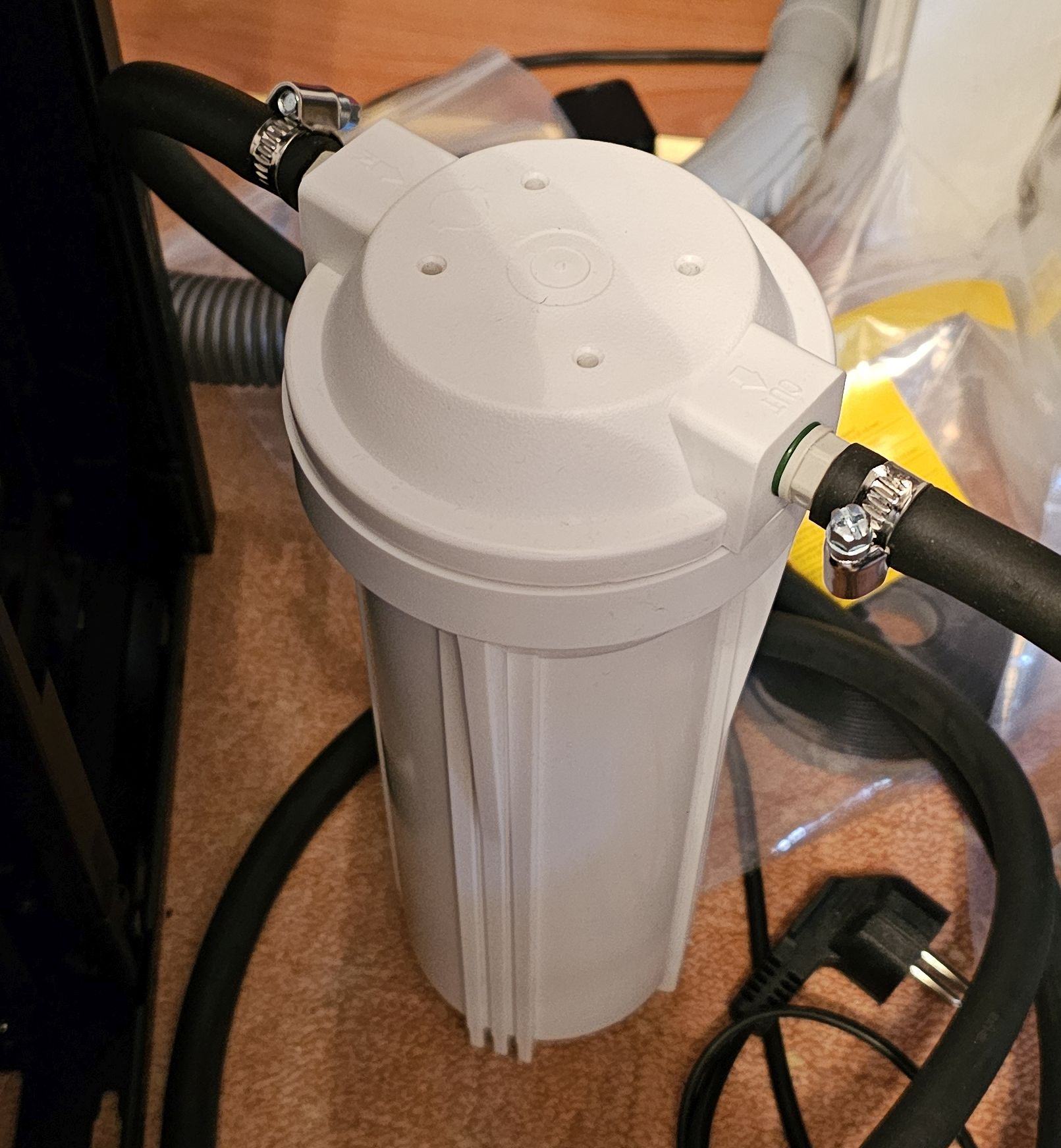

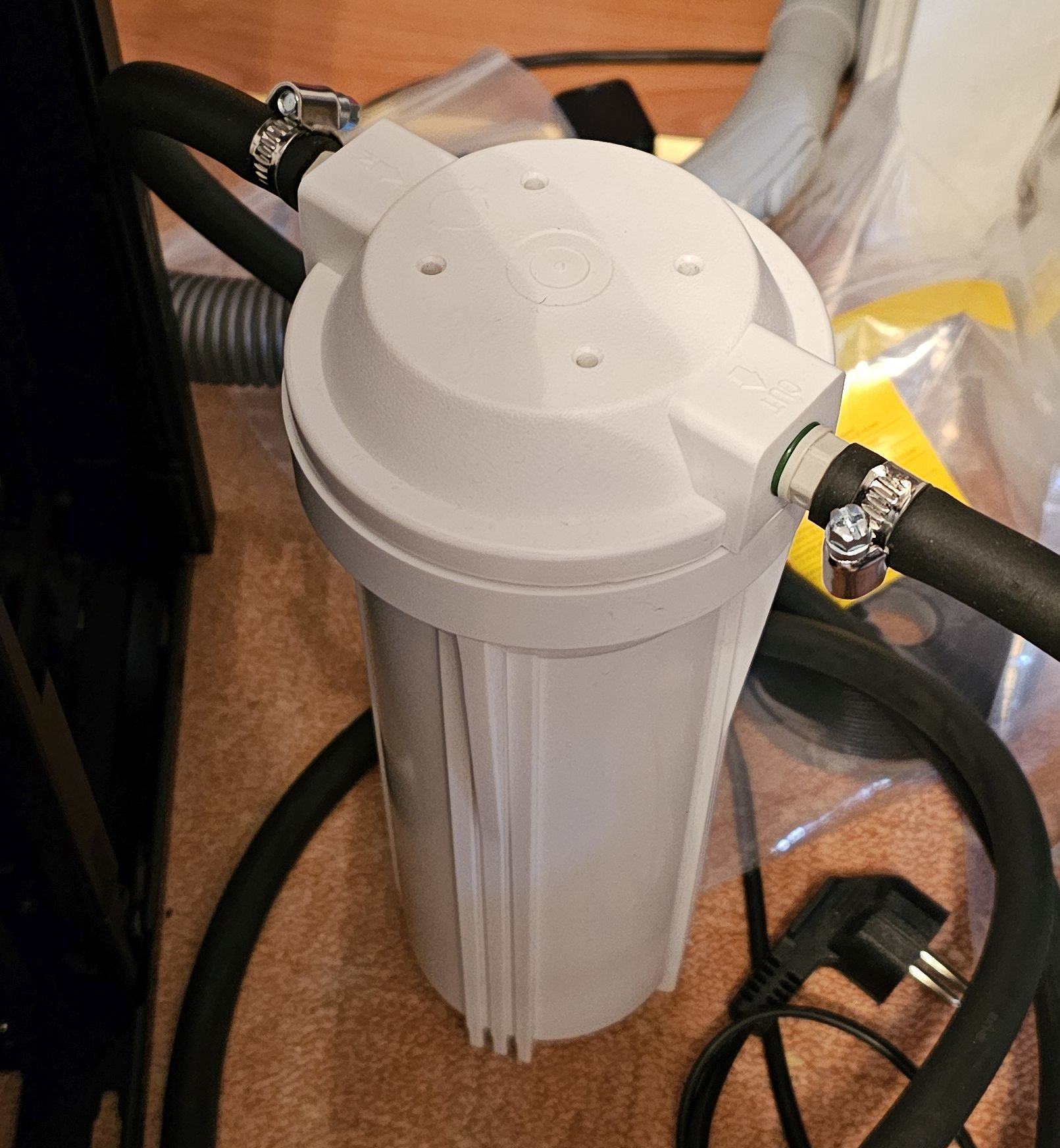

Da ich doch immer wieder kleinere Verschmutzungen im Kreislauf hatte und die Ultitube mit ihrem Sieb, das auch was aufgehalten hat (schwamm dann im AGB rum), rausgeflogen ist, sollte ein Filter her. Die Wasserkühlungsfilter sind aber eher mickrig und filtern auch nicht so kleine Teilchen heraus: Innovatek 150 µm, Alphacool keine Angabe , Aquacomputer keine Angabe. Ich habe ich mir jetzt sowas gekauft:
Das ist ein Trinkwasserfilter für 10"-Kartuschen. Der wird nach Umbauten und Neubefüllung eine Zeitlang mit Schnellverschlüssen in den Kreislauf gehängt und filtert hoffentlich alles raus. Ich habe diesen Filter hier verwendet:
Kostet zusammen 13,50 € + Versand. Es gibt auch teurere Filtergehäuse, auch andere Gewindegrößen oder Zubehör wie Befestigungswinkel. Die Filterpatronen gibt es in verschiedenen Ausführungen. Ich habe Aktivkohle mit 5 µm genommen, es gibt auch noch Keramikfilter mit 0,5 µm, die bremsen dann aber auch mehr (max. 180 l/h anstatt 720 l/h). Das Filtergehäuse hat den Vorteil, 1/4"-Anschlüsse zu haben, leider braucht man Fittinge mit längerem Gewinde, da das Gewindeloch zumindest bei diesem Modell leicht versenkt ist. Die üblichen Wasserkühlungsfittinge passen also nicht. Ich habe noch diese bestellt: https://www.amazon.de/dp/B07Q3WYX57. Mit einer anderen Dichtung (dickerer O-Ring) ist das dann dicht, man kann aber vmtl. auch Teflonband verwenden.
Wenn man Schnellverschlüsse und EPDM-Schläuche verwendet, kann man den Filter auch befüllt lassen, dann muss man nicht die teure Kühlflüssigkeit wegschütten. Es passt ja doch einiges rein, ich schätze mal ca. 1 Liter. Das Filtergehäuse ist aus PP, da dürfte nichts passieren.
Warum lässt du ihn nicht dauerhaft drin?
Die Idee war, dass ja am ehesten bei Umbauten (Kreislauf offen, neue Teile) was reinkommt. Wenn durchgespült ist und die Partikel ausgefiltert sind, passiert nicht mehr viel. PVC-Schläuche habe ich ja nicht. Es kommt auch wieder DP-Ultra rein, aktuell ist es noch destilliertes Wasser.
Ich muss mal schauen, wieviel Durchfluss der Filter wegnimmt, wenn es wenig ist, bleibt er vielleicht auch einfach drin. Durch die große Filterfläche ist es vmtl. gar nicht so schlimm. Ich brauche dazu aber noch ein Pärchen Schnellverschlüsse, aktuell ist da wild mit verschiedenen Typen adaptiert und das bremst natürlich....
Der Gedanke stimmt, aber ein Problemchen gibt es dabei noch: EPDM-Schlauch. Da löst sich gerne mal Kleinkram von den Wänden ab, je nach Charge. Wenn der Filter nicht viel Durchfluss frisst, dann kannst du ihn wirklich einfach drin lassen. Meiner (ich habe auch einen großen drin, zusammen mit zwei kleineren) frisst kaum was. Ich konnte durch das ganze Konstrukt ohne so großen Widerstand durchpusten. Lass es vielleicht ein normaler Radiator sein. Das einzige Problem ist: Die Dinger sind richtig scheiße zu entlüften, weil kaum Strömungsgeschwindigkeit drin ist. Da hilft es wohl, wenn der Filter beweglich ist.
Ui Aktivkohle, nicht das der noch was vom Korrosionsschutz ausfiltert^^ Habe den von Innovatek.
Ich habe mal nachgeschaut, DP Ultra enthält 20-35% Ethylenglykol und <1% Benzotriazol. Es können natürlich weitere Bestandteile drin sein, die nicht im Sicherheitsdatenblatt aufgelistet werden müssen. Aktivkohle bindet keine Glykole. Das Benzotriazol (dient wohl als Korrosionsschutzmittel), das übrigens im Verdacht steht, das Hormonsystem zu schädigen bzw. krebserregend zu sein, wird aber gebunden.
Aktuell ist eh nur destilliertes Wasser drin. Wer DP Ultra verwendet, sollte vielleicht lieber einen Sediment- oder Keramikfilter verwenden.

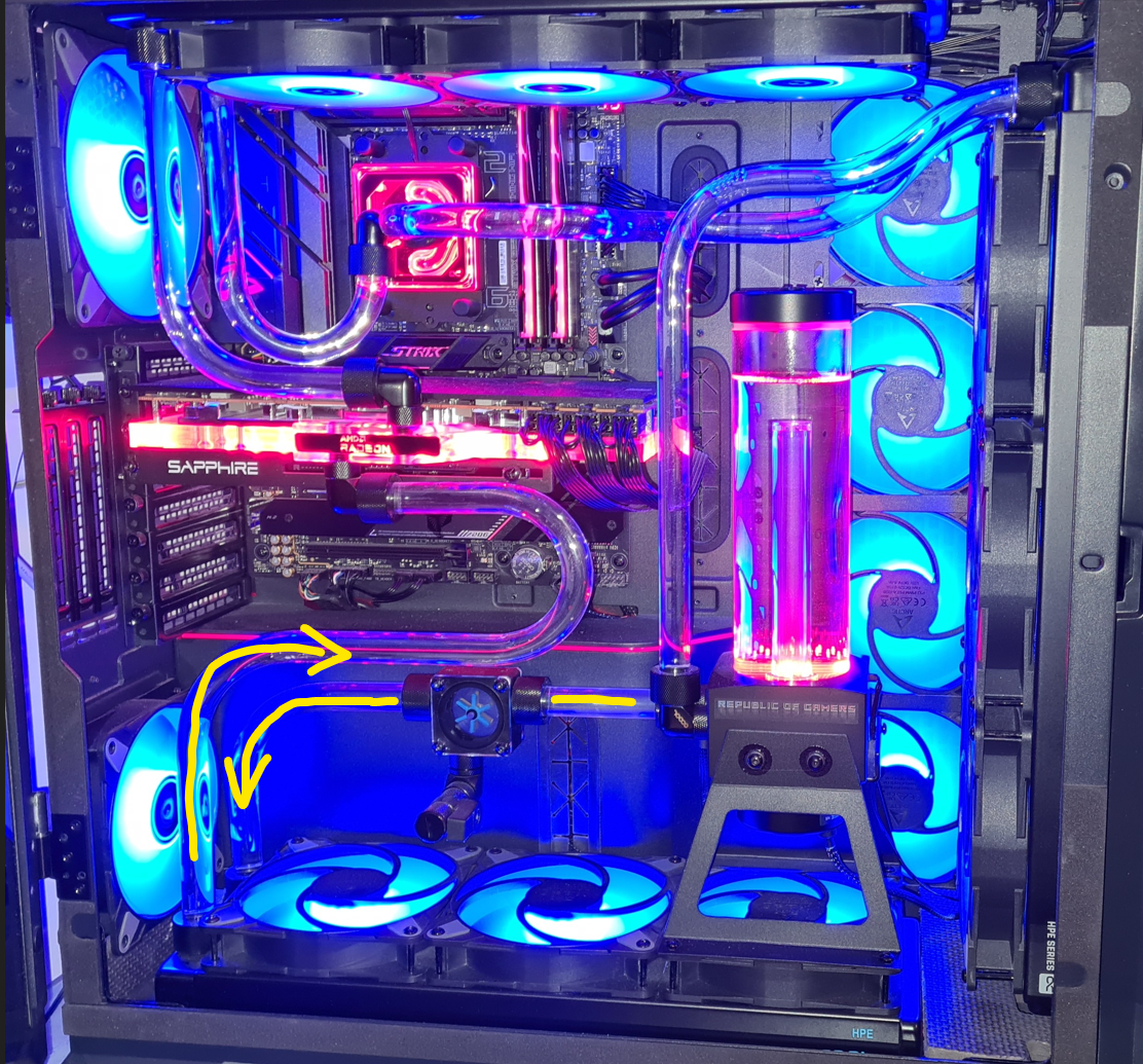

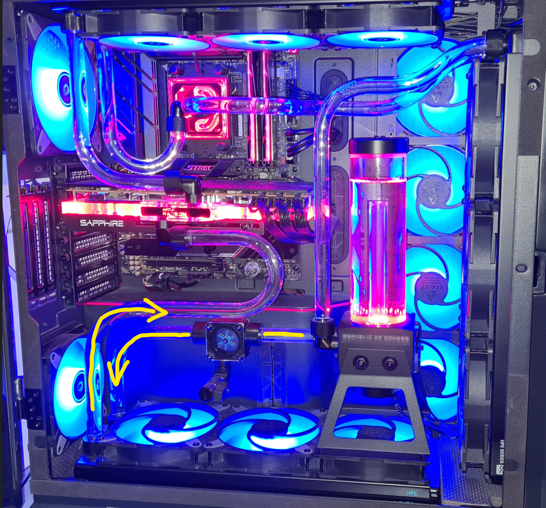

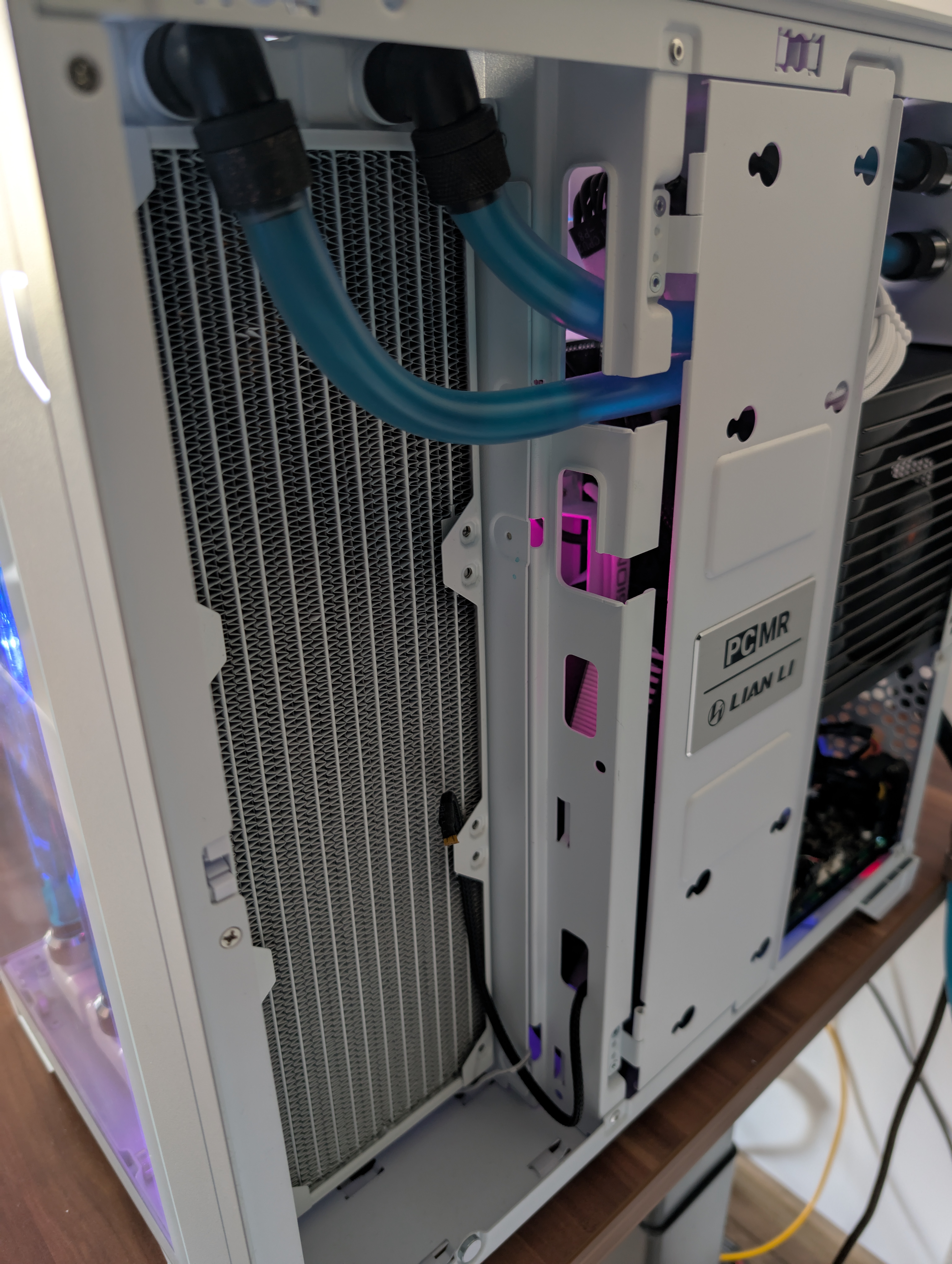

Hallo zusammen,
Ich habe nun mittlerweile meinen zweiten Custom-Loop PC seit einiger Zeit am laufen und bei beiden das gleiche Phänomen.
Der Grundsätzliche Loop der beiden PC´s ist komplett identsich (Gleiches Gehäuse und Rohrverlegung) nur die Komponenten sind unterschiedlich wie z.B. Pumpe, Kühler ect.
Das Problem(chen):
Nach einiger Zeit sammelt sich immer wieder ein bischen Luft oben im vorderen Radiator, die wenn ich leicht am Gehäuse wackel auch durchgeschoben wird in den AGB.
Ich habe schon mehrmals Das Gehäuse komplett geschwenkt und gedreht aber nun auch nach mehr als einem Jahr besteht das Problem immer noch.
Das System ist 100% dicht und ich kann auch beobachten dass der Füllstand im AGB auch immer leicht steigt wenn sich die Luft ansammelt hat und dann wieder sinkt wenn die Luft durchgeschoben wird.
Auch nachdem ich die Einlassschraube vom AGB oben leicht geöffnet habe (um Druckschwankungen durch Ausdehnung zu kompensieren)hat sich nichts geändert.
Hat einer eine Idee woran das liegen könnte dass sich immer Wieder Luft in den Loop "aufwirbelt" ?
Grüße und Danke

Hallo zusammen,
Das Problem(chen):
Grüße und Danke

Pump auf 100 % laufen lassen agb schaube komplett offen und das ganze vorsichtig hin und her bewegen
Das habe ich schon mehrmals versucht, leider steigt dennoch immer wieder Luft in die Radiator-Kammer

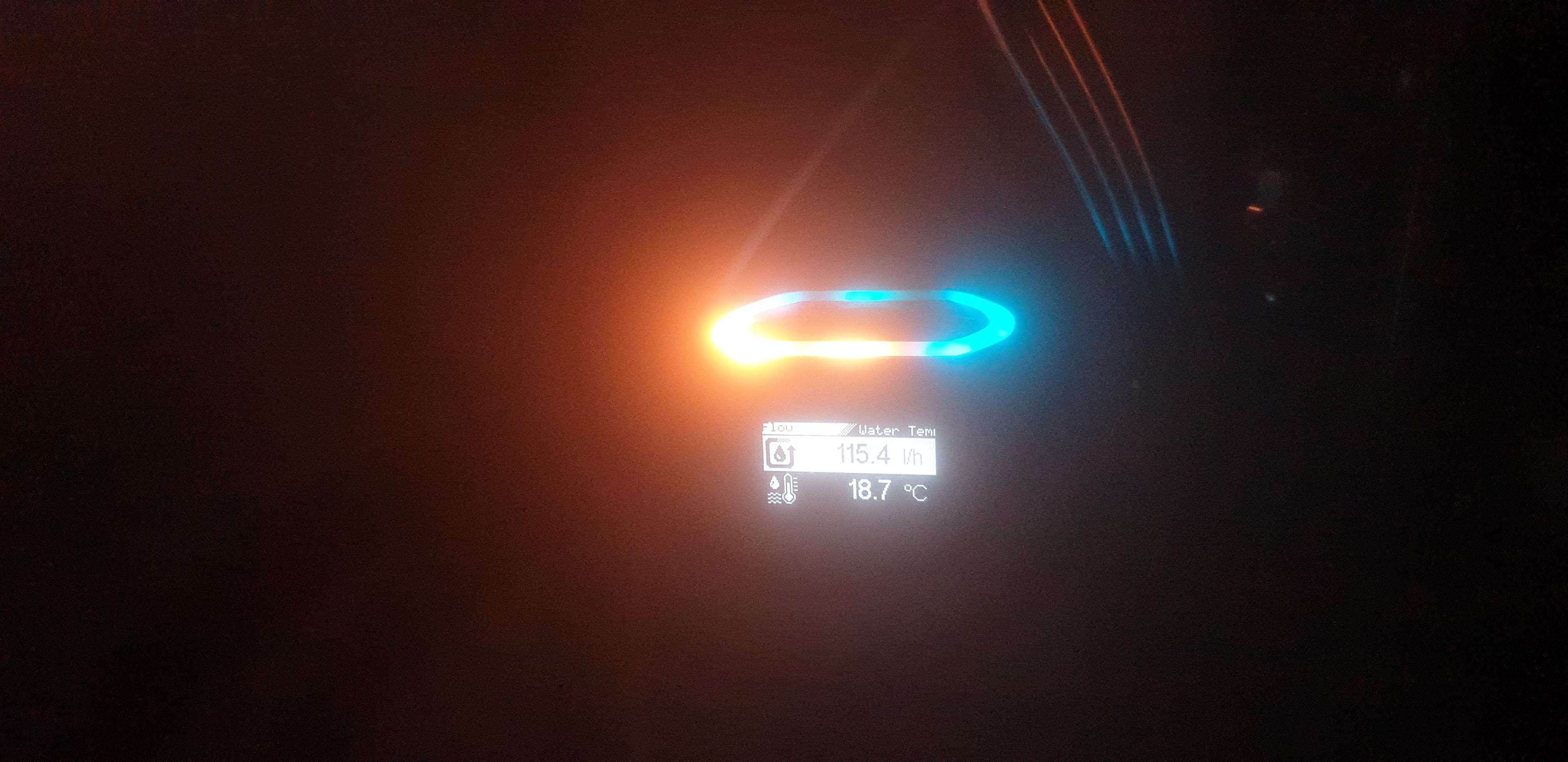

Bin nicht so ganz zufrieden mit meinem Durchfluss/ Und oder Lautstärke bei 100%. ( Pumpe 30% = 40l/h / Pumpe 100% = 100l/h) ..
Habe nen Heatkiller IV CPU Block, nen Alphacool Core Block, 2x 360er Radis intern und einen Mora3 420 an QD3 Schnellkupplungen.
Als Pumpe nutze ich eine D5 Next.
Nun war meine Idee noch eine Pumpe hinzuzufügen, um den Durchfluss und die Pumpen dann auch immer auf der niedrigsten Stufe laufen zu lassen.
In meinem Vision Compact hab ich hinter dem Radi eigentlich noch recht viel Platz.. würde dort dann gern eine montieren, bin aber nicht sicher welche ich da nehmen soll.
Es wäre cool, wenn ich eine direkt an den 120er Radi montieren kann und dann würde ich die Verschlauchung dort hinten noch anpassen und dann wäre es easy machbar. Gibts da irgendwas was hinpassen würde oder hat jemand noch andere Ideen?

@Zapp1 Den AGB als höchsten Punkt im Kreislauf zu verbauen, sollte das Problem theoretisch beseitigen.
Wenn eine D5 von vier angeschossen ist hab ich einen durchfluss von 115 bei 100 % und das ganze geht durch zwei mora mit zwei schnellverschluss von Alphacool watercool agb cpu und gpu.

@Zapp1 Wie hast du dein System überprüft, dass es 100% Dicht ist?
Ich habe vor der Befüllung unten an dem Ablasshahn ein Stück Rohr eingeschraubt und mit dem Mund einen Unterdruck angesaugt und dann den Sperrhahn geschlossen. Nach mehreren Minuten hab ich beim Öffnen immer noch das "Luft-Einström-Geräusch" gehabt. Und nach über zwei Jahren habe ich auch nirgends Wasserflecken an den Anschlüssen.
Ich frag nur, weil wasserdicht ist nicht gleich luftdicht. Ich habe zwei AGB`s im System bei mir dauer es auch eine Woche damit die Luft von einen in den Anderen wandert.
Nicht ganz.
Das beweist an sich noch wenig. Viel zu kurzfristig. Da würdest du nur was merken, wenn dein Kreislauf so undicht ist, dass du Wasserverlust hast.
Zieh sie trotzdem nochmal bisschen nach. Schaden wird es wohl kaum. Vor allem im betroffenen Bereich. Vom Aufbau her wäre eigentlich eher der obere Radiator prädestiniert für solche Probleme, wenn der Lufteintritt (mitunter bedingt durch einen leichten Unterdruck aufgrund des Aufbaus) durch undichte Anschlüsse weiter vorn im Kreislauf passiert.
