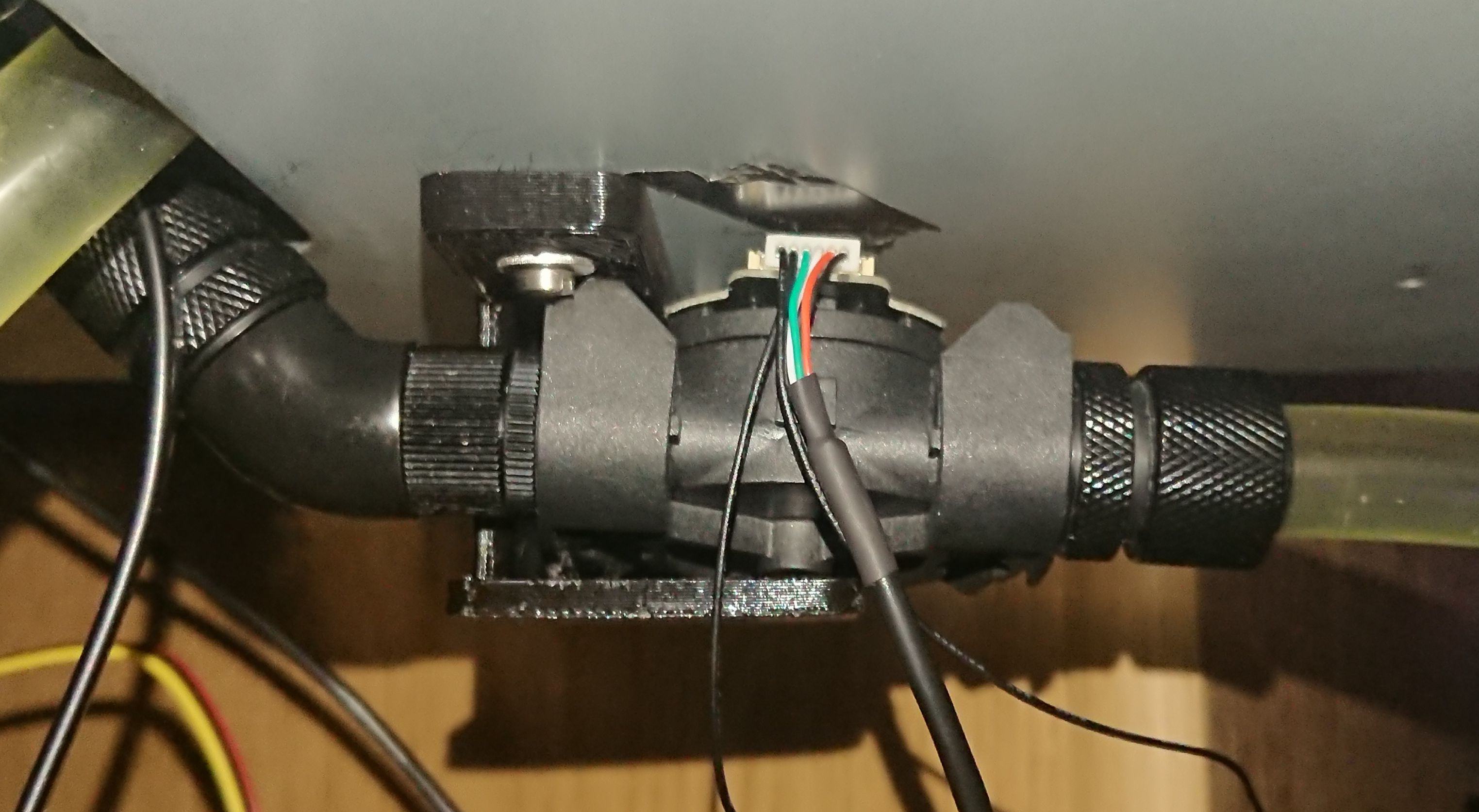

Gibt es eigentlich kleine Aquaero kompatible Duschflusssensoren?
Ich finde die offiziellen echt klobig und das Display vom Next brauche ich nicht.
(Unsichtbar verbauen ist nicht möglich)
der Aquacomputer High FLow LT ist nicht schlecht. Ich habe ihn bei mir unten am Zwischenboden befestigt
Halterung habe ich selbst gedruckt.
