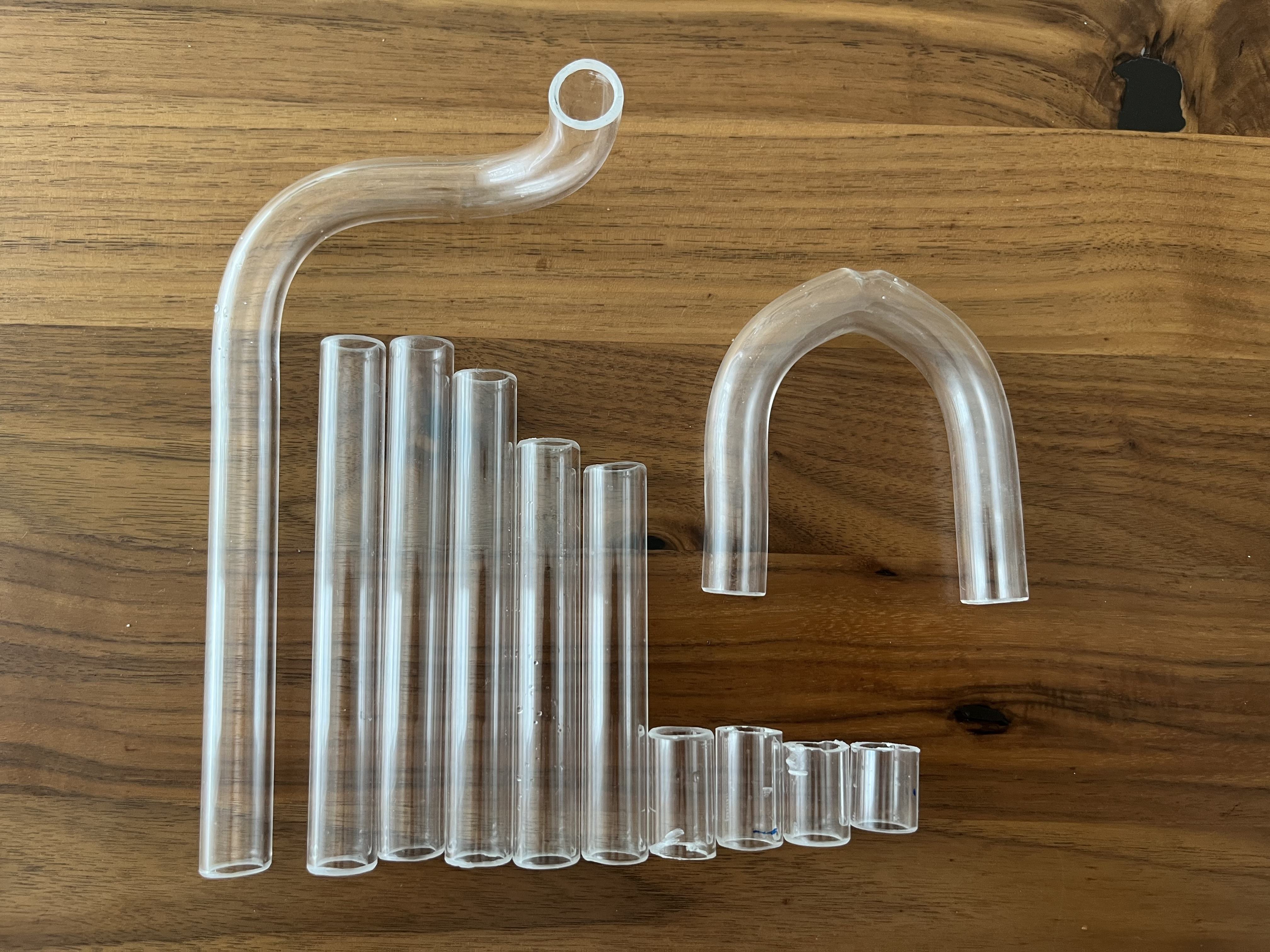

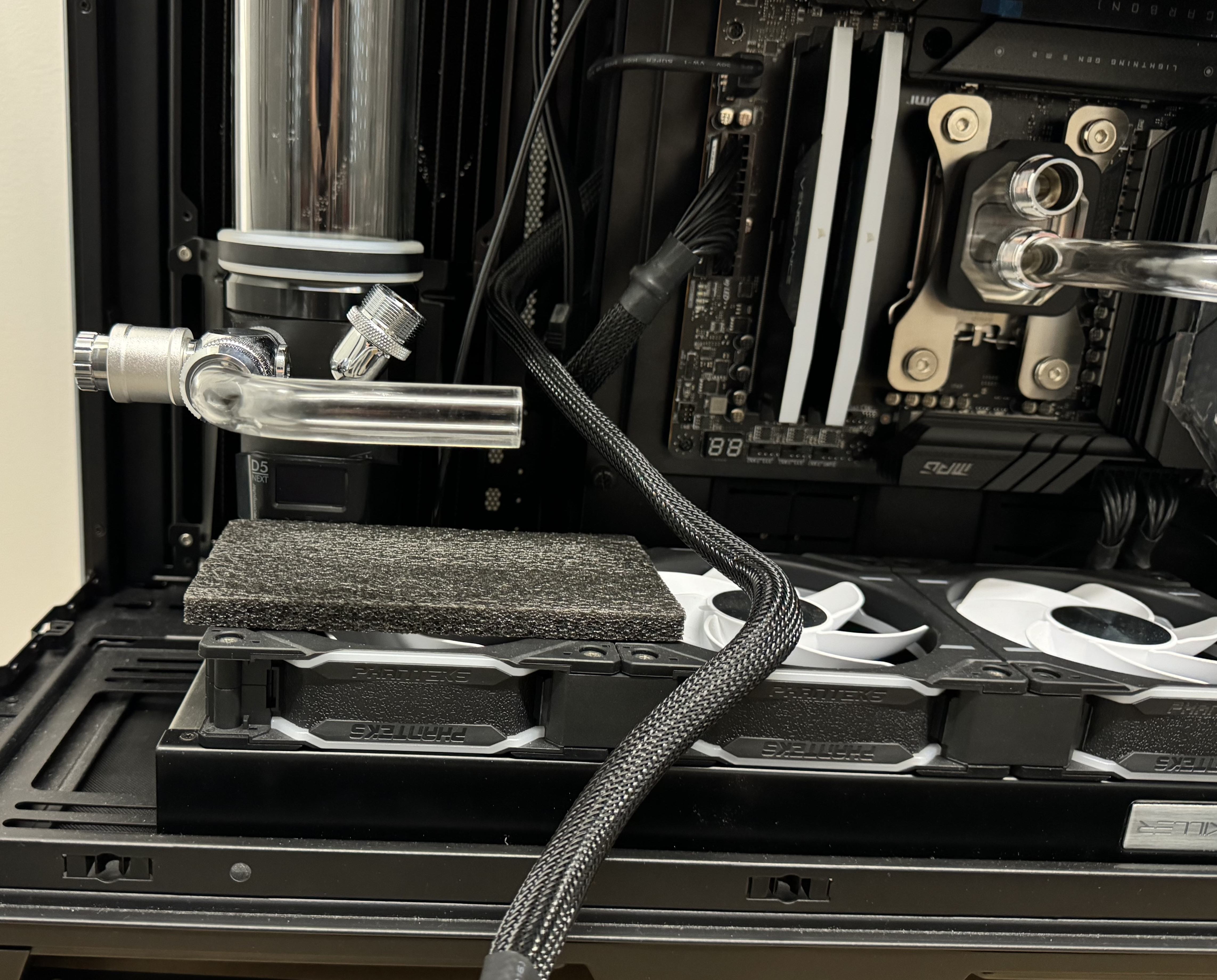

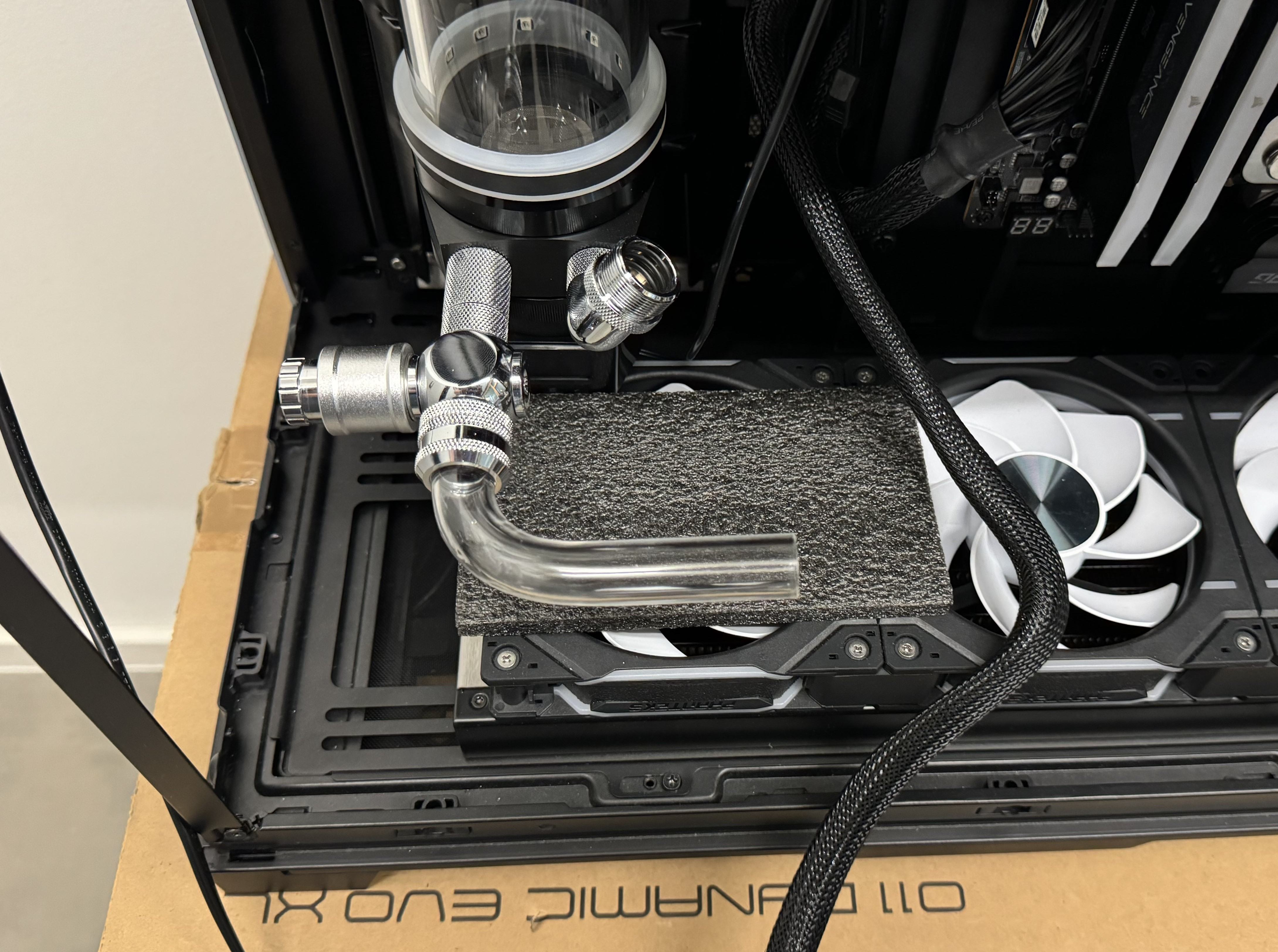

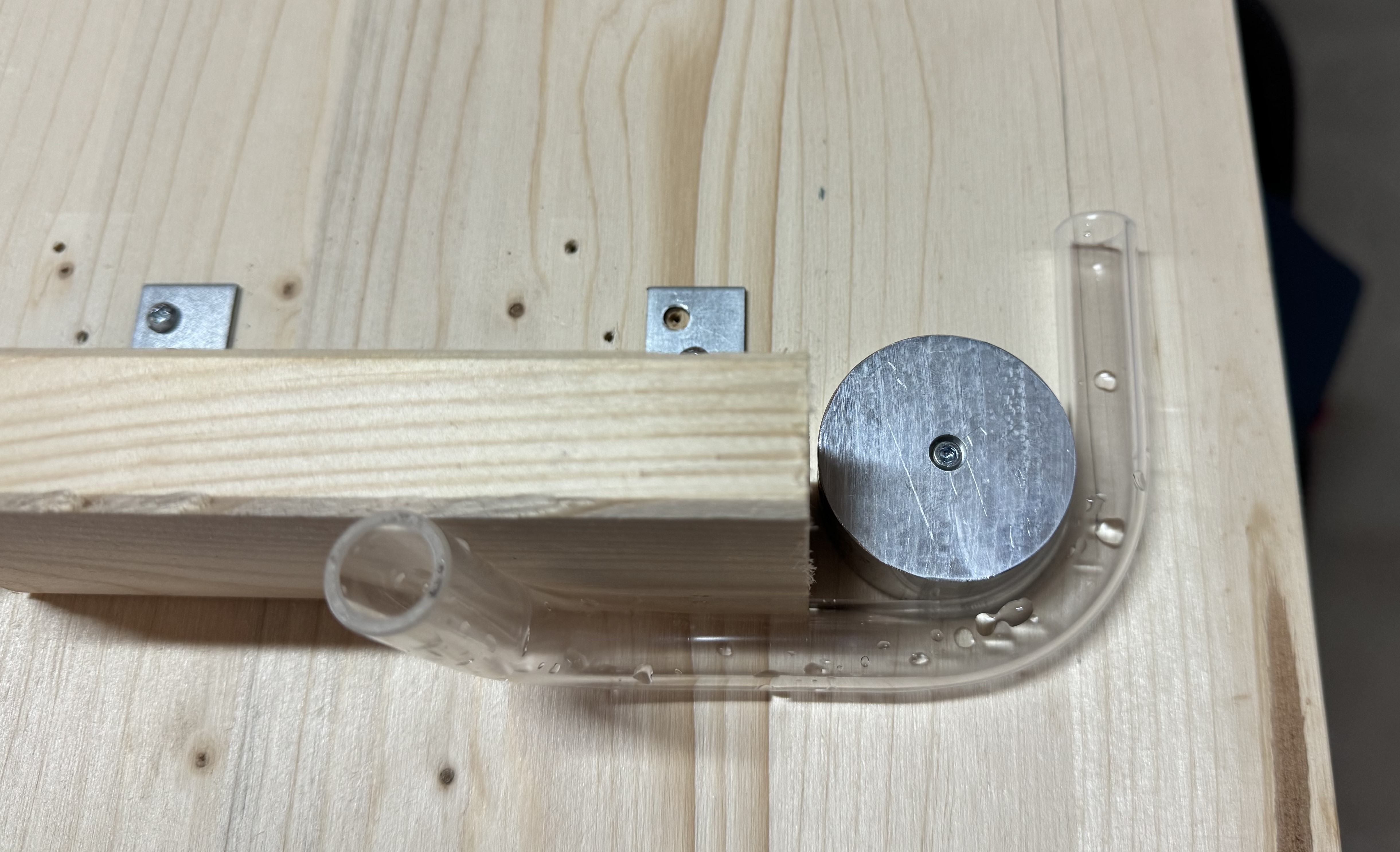

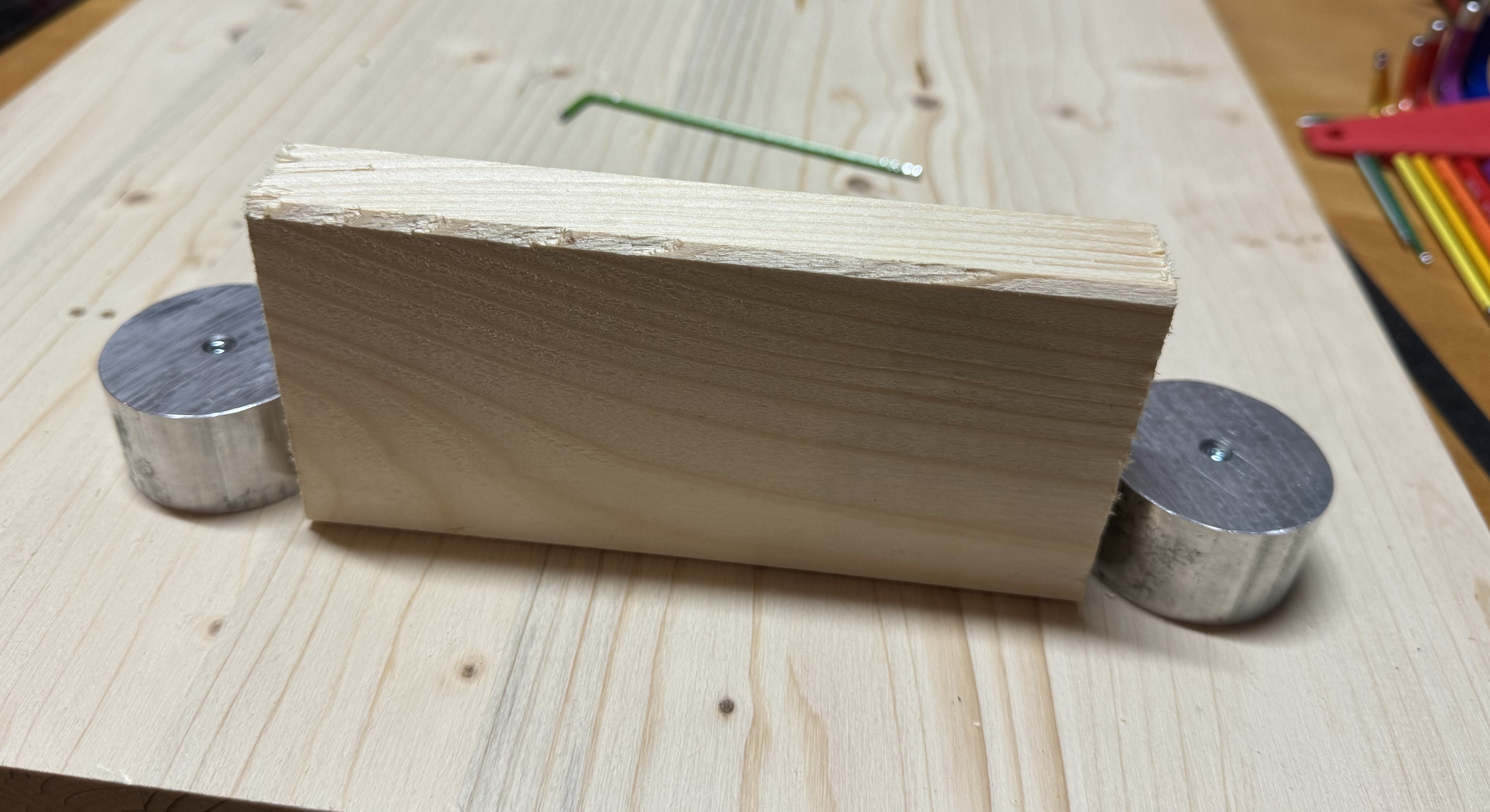

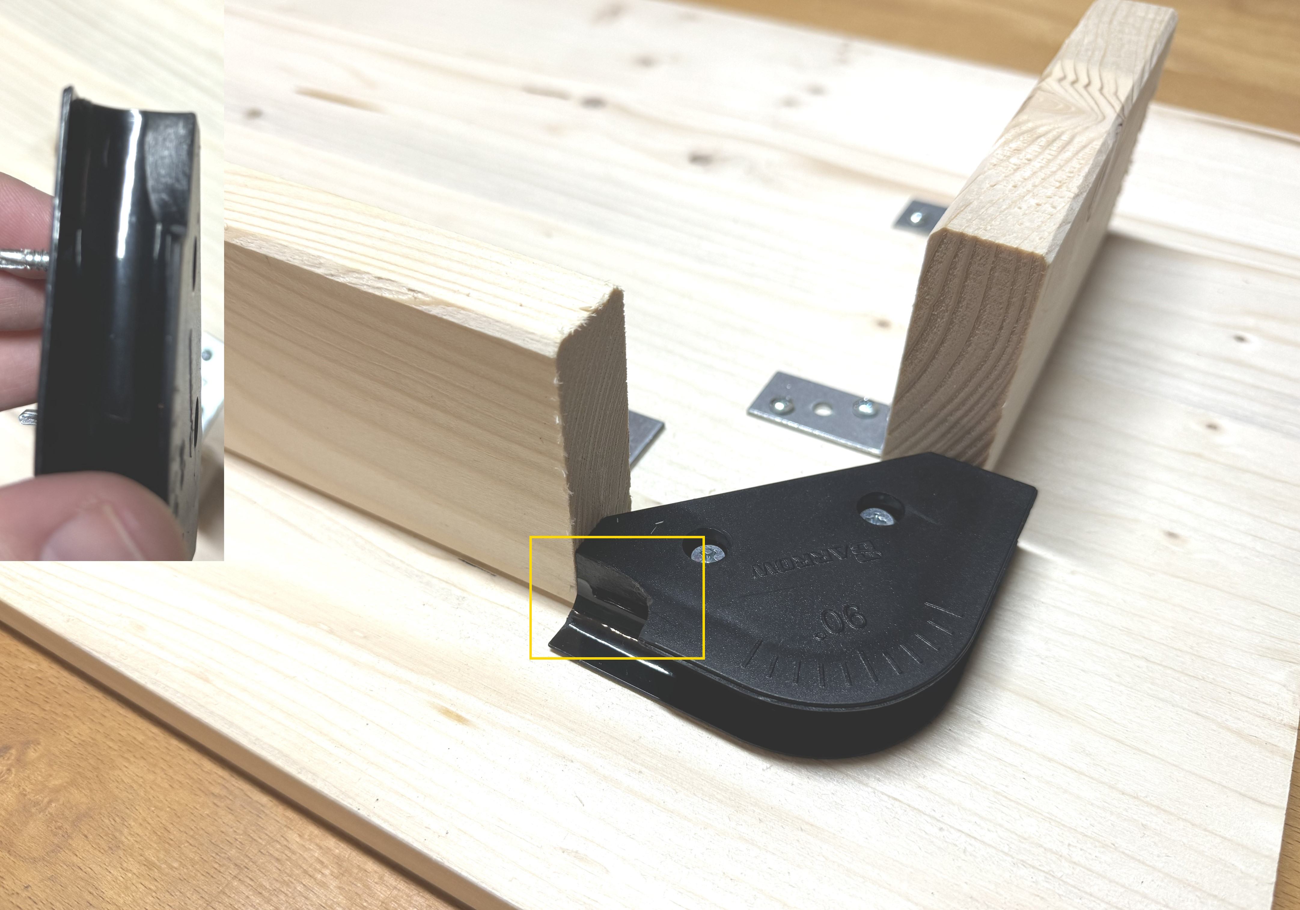

Für meinen zweiten Biegeversuch (siehe vorheriger Post), hatte ich meine Biegevorrichtung modifiziert:
Damit konnten dann die Biegungen für die Verbindung zwischen Radiator und CPU-Kühler nah genug beieinander liegen.
Auf genau 90° habe ich die Biegungen damit nicht bekommen, da das Rohr über den gebogenen Bereich hinaus anliegt:
Den Biege-Howto-Thread hatte ich mir vor Ewigkeiten mal etwas angeschaut bzw. den dortigen umfangreichen Startpost.
Dummerweise hab ich das Thema jetzt erst wieder angegangen nach der Abschaltung von abload. :(

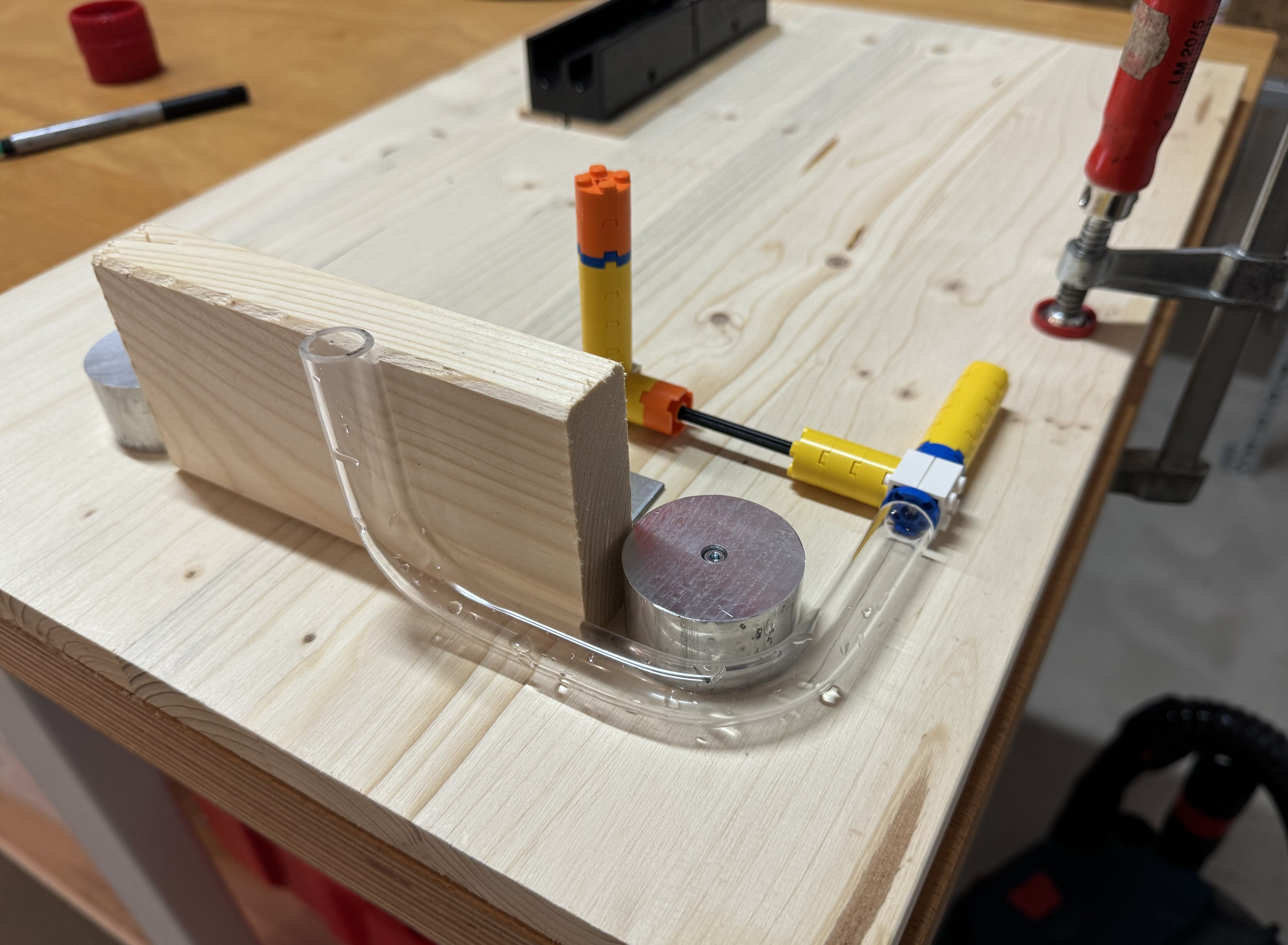

Die textuellen Ausführungen haben dann dazu geführt, das ich von Version 1.1 der Biegevorrichtung direkt auf Version 2.0 gegangen bin:
Das Rohr zum Erreichen von 90° zu überstrecken ist damit nun möglich gewesen.

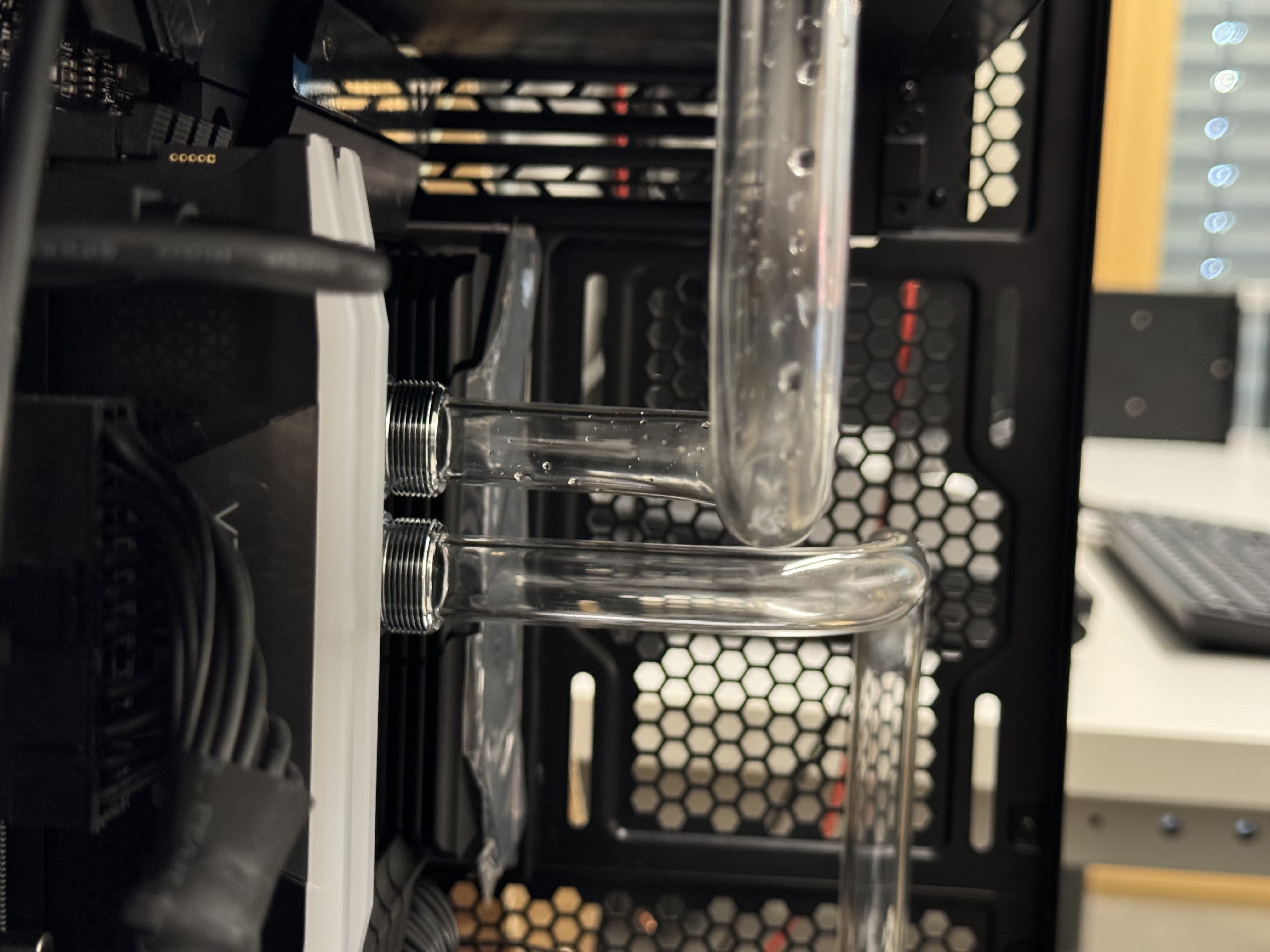

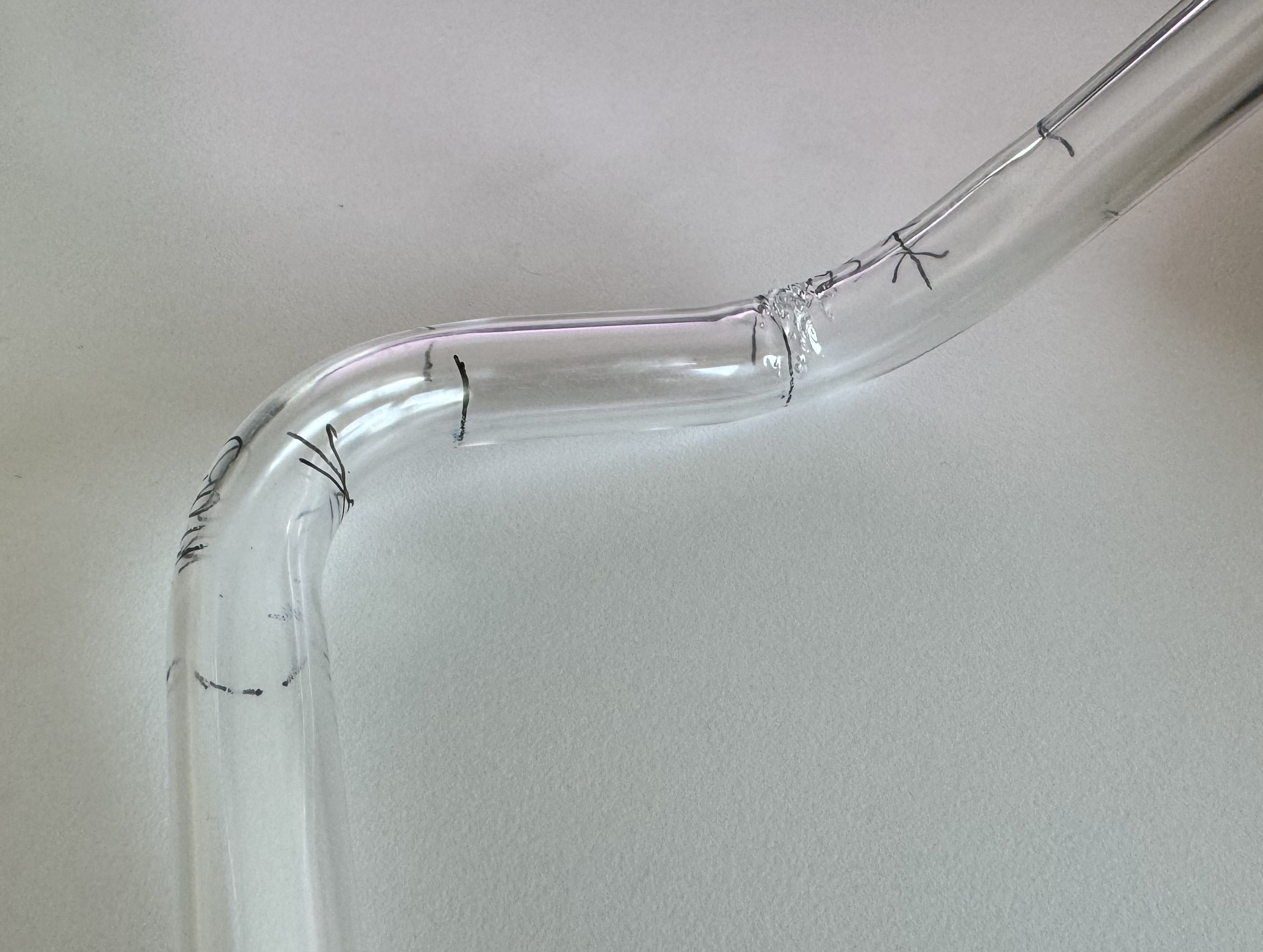

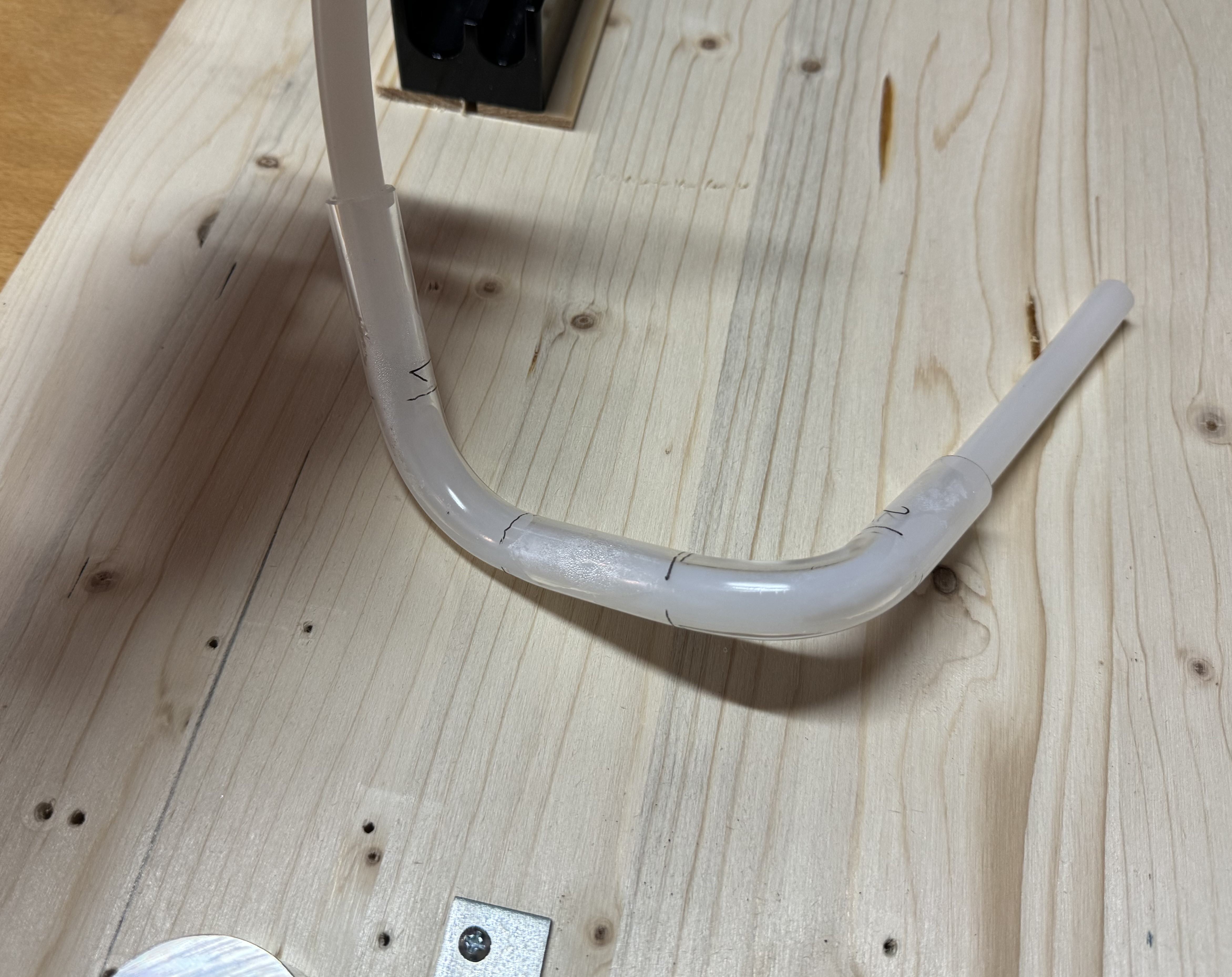

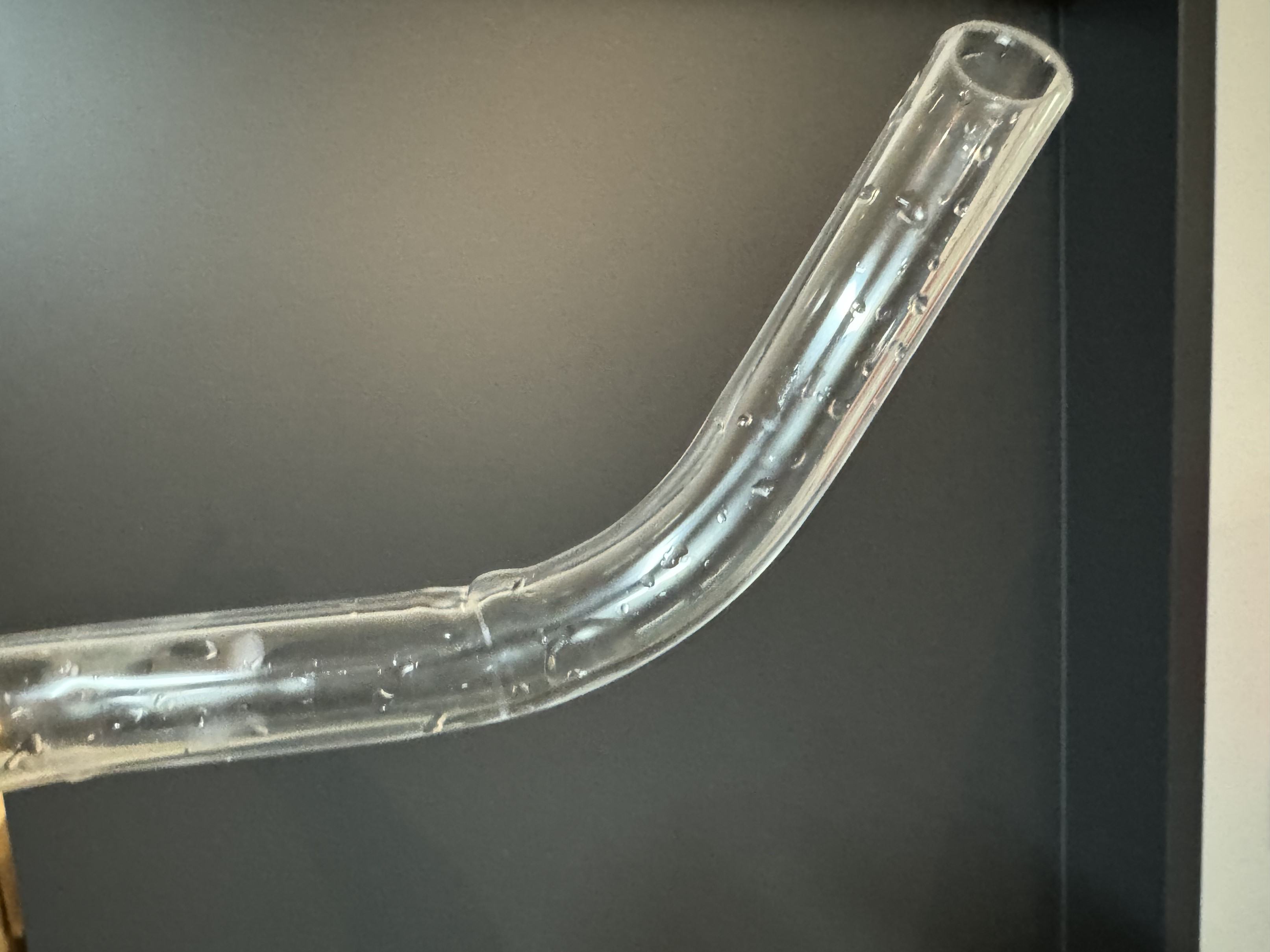

Leider schaut der Biegeversuch Nr. 3 (genau genommen Nr. 6, wenn man jede Biegung für sich zählt) imho eher so aus, als wäre es Versuch Nr. 1:
Ich hatte dann als ich gemerkt hab, das es eine Falte gibt nochmal erwärmt und dann neu angesetzt. Es wurde aber nicht mehr besser. Vielleicht ists auch vorbei, sobald man mal ne Falte hat?
Also entweder hätte ich Version 2.0 etwas anders bauen müssen, oder es braucht jetzt bei der ebenen Fläche mehr Gefühl/Übung als bei dem schwarzen Kunststoffteil.
Es scheint sich auch jetzt erst so richtig zu rächen, das ich nur Silikonschnüre da hab, die Spiel im Rohr haben. Ich bebomme die ohne Befeuchtung reingeschoben.
Vielleicht würde es mit einer auf Press sitzenden Schnur auch weniger einfallen.
Ich habs dann nochmal versucht. Die erste Biegung am folgenden Rohr finde ich ok (wenn auch wieder mit einer leichten Kannte).
Bei der zweiten habe ich mich zum Quatschen verleiten lassen und schon hats ein neues Fehlerbild gegeben, von dem ich mich schon fast gefragt hab, obs überhaupt jemals dazu kommt:
Dauert wohl doch noch etwas länger als nach Versuch1 und 2 gedacht.🤣
Aktuell tendiere ich zu einer Version 1.x und nicht zu einer Version 2.x
Einfach weil ich mir davon erhoffe, mit einer Modifikation des ersten Ansatzes weniger Skills aufbauen zu müssen, bis es gute Ergebnisse gibt.

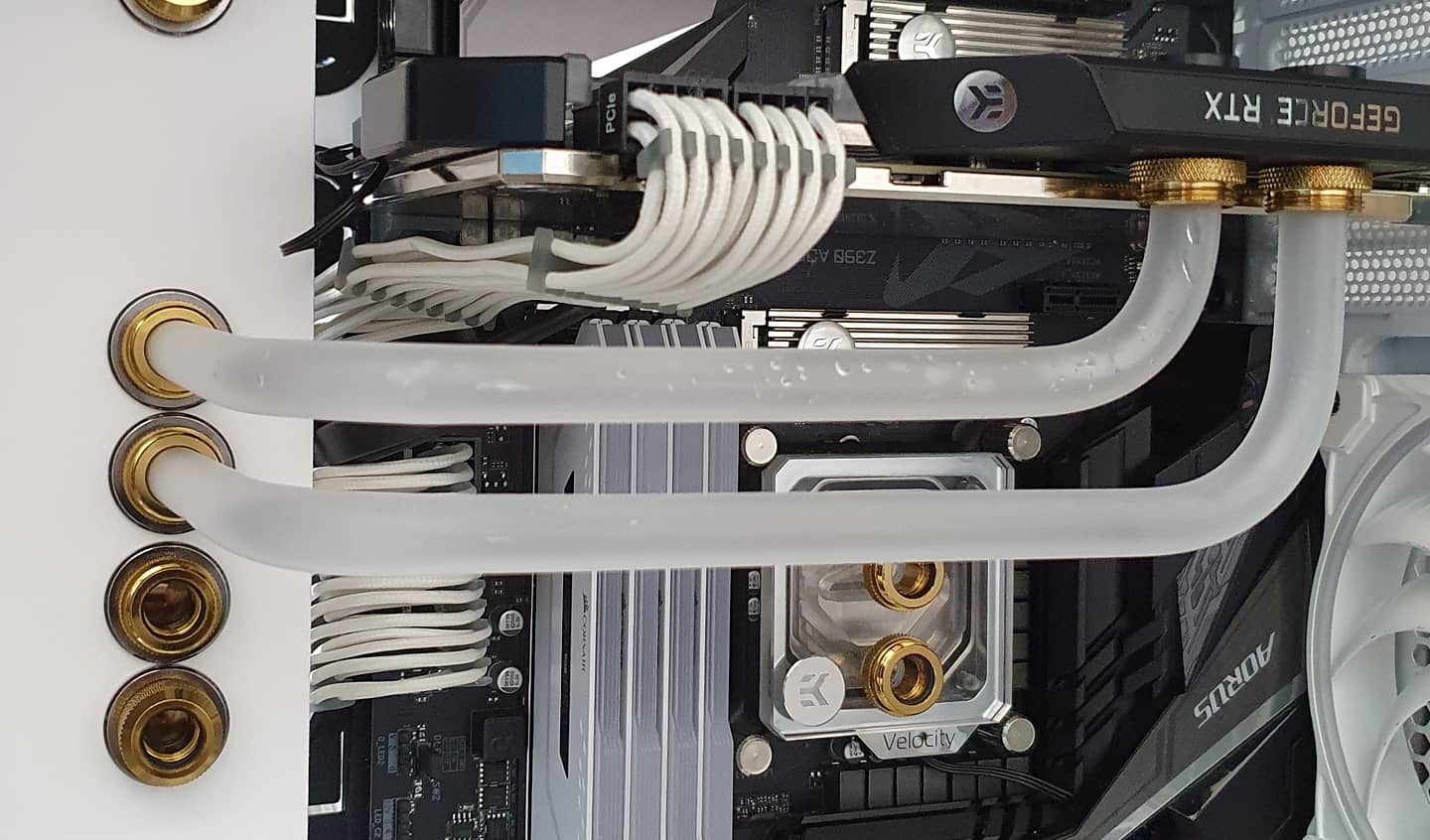

Bin mal gespannt, nächste Woche mach ich wohl mal meine ersten Versuche. Hab da auch so diverse Doppel-Biegungen im Programm, vor denen es mir nach Deinen Erfahrungen nun doch etwas graut. :)
Aus eigener Erfahrung: Die Falten entstehen, wenn die Hitze zu sehr in der Mitte der Biegung zentriert wird. Ruhig mehr Rohr erhitzen, dann kann sich die Streckung/Stauchung besser verteilen.
EDIT: Mit selbst gebauter Schablone konnte ich diese Formen beim ersten Versuch passend biegen:
Nach den eher schlechten Ergebnissen gestern habe ich etwas nachgedacht und daraus abgeleitet etwas modifiziert: Klick
Das Ergebnis, was sich dann heute eingestellt hat, ist für mich wieder auf einem Niveau, das ich mir vorstellen kann, das Rohr wie es ist zu verwenden:
Ja, im Bereich der Biegung hat sich das Rohr etwas "ovalisiert", es gibt aber keine harte Kante am Übergang zwischen geradem und gebogenem Stück.
Bei der ersten Biegung sind es auch gut passend 90° geworden. Bei der zweiten hat sich das Rohr nicht ganz so schön in die Biegung drücken lassen. Vielleicht hätte es etwas wärmer sein müssen.
Nichtsdestotrotz hat es sich montieren lassen.
Die Temperatur scheint nun wieder besser zu passen, da sich die Markierungen (wasserlöslicher Stift) nicht eingebrannt haben.

@Dampfkanes
Das sieht schon richtig gut aus. Die undankbareste Aufgabe fand ich, die Schablone so genau anzupassen, dass die Rohre alle parallel werden. Die geschraubten Anschläge und Biegehilfen kann man halt schlecht um wenige Millimeter verschieben, wenn ein mittlerer Winkel plötzlich nur 88 Grad hat. 😢 Es kann auch helfen, die Rohrenden ein bisschen länger lassen und erst, wenn wirklich alle Winkel passen, einkürzen.
Nutzt Du PETG oder PMMA Rohre?
Eine gute Hilfe waren mir auch die Videos des Meisters der parallelen Rohrführung Mark Acosta von Declassified Systems: Youtube

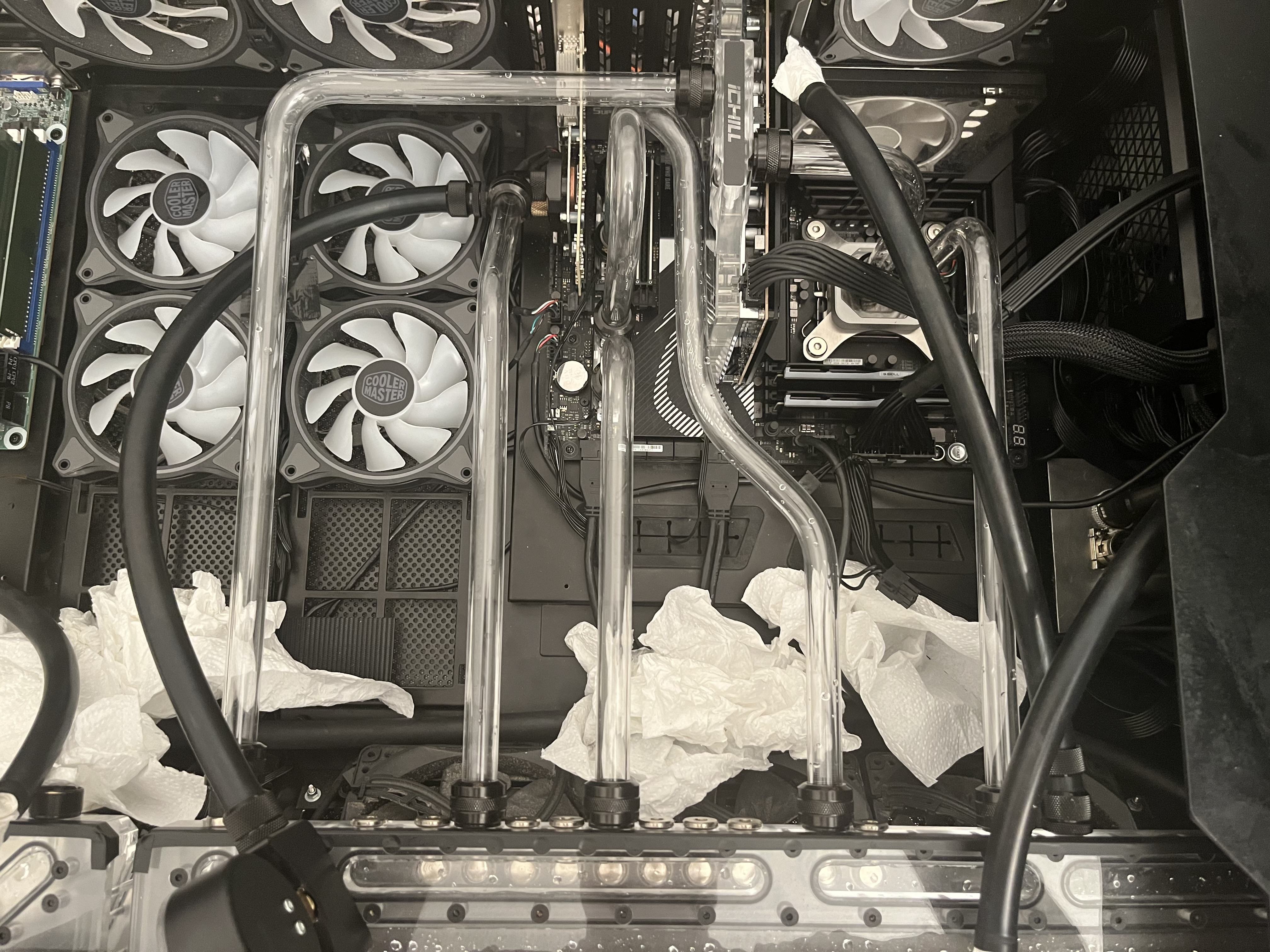

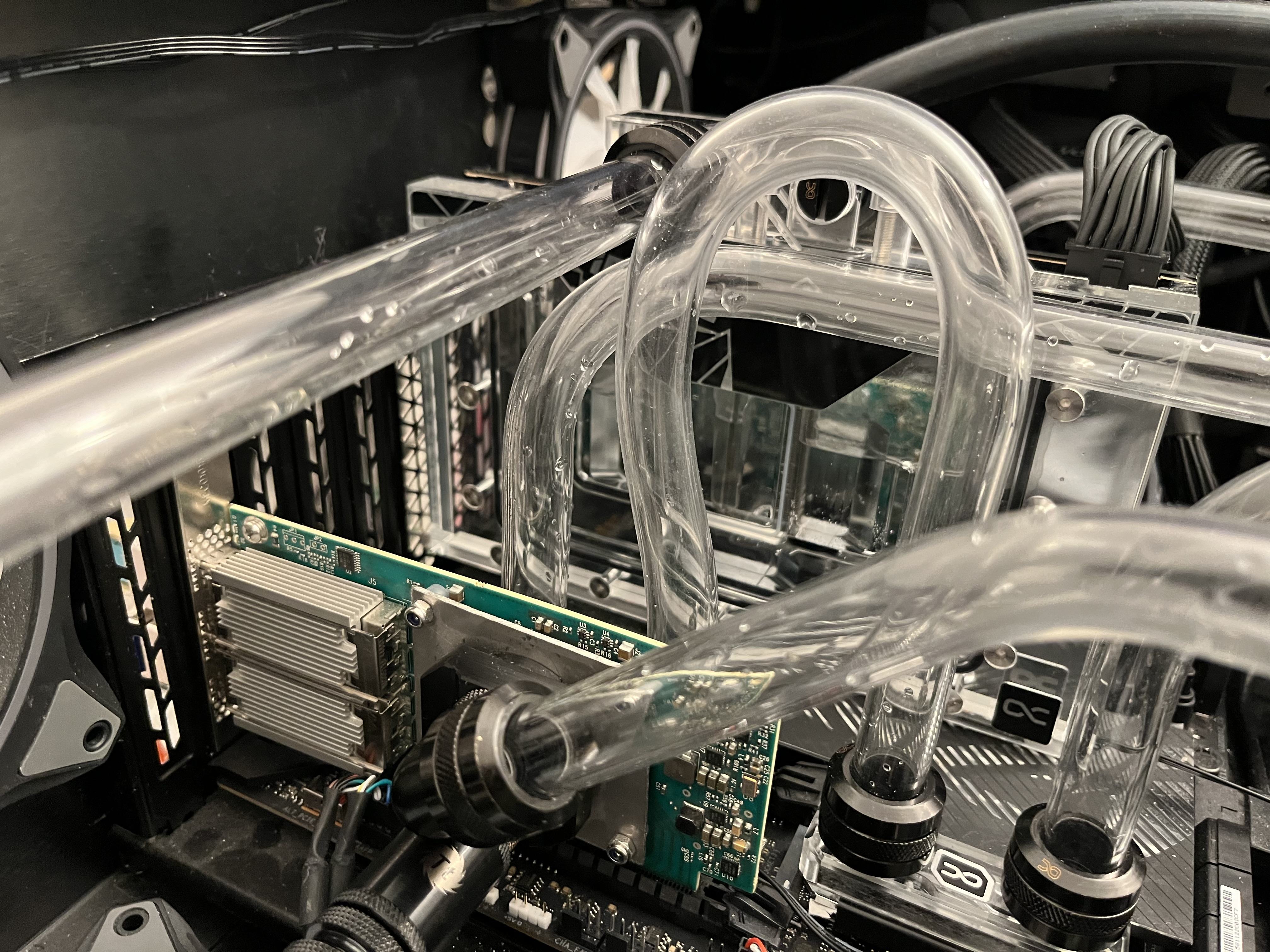

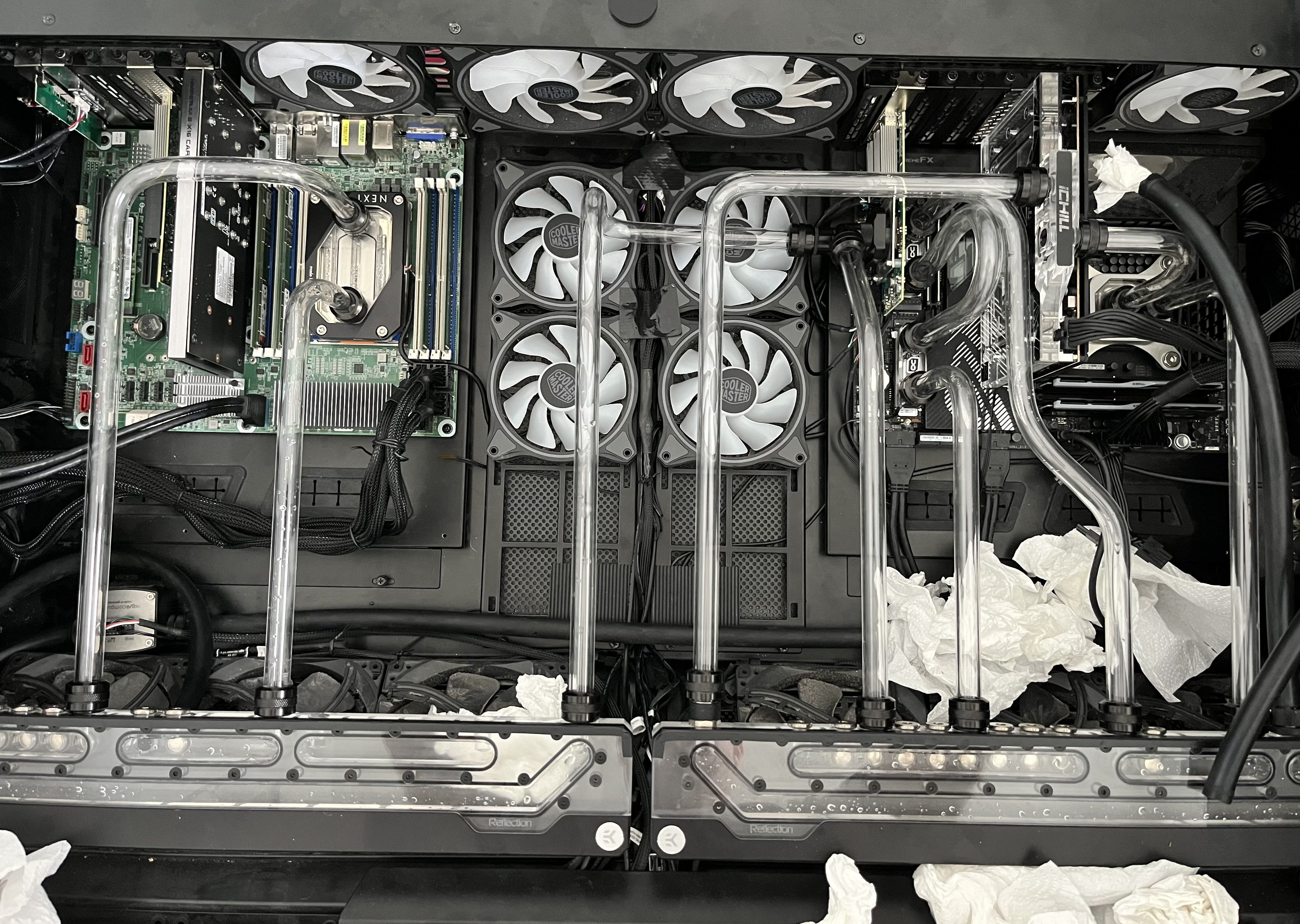

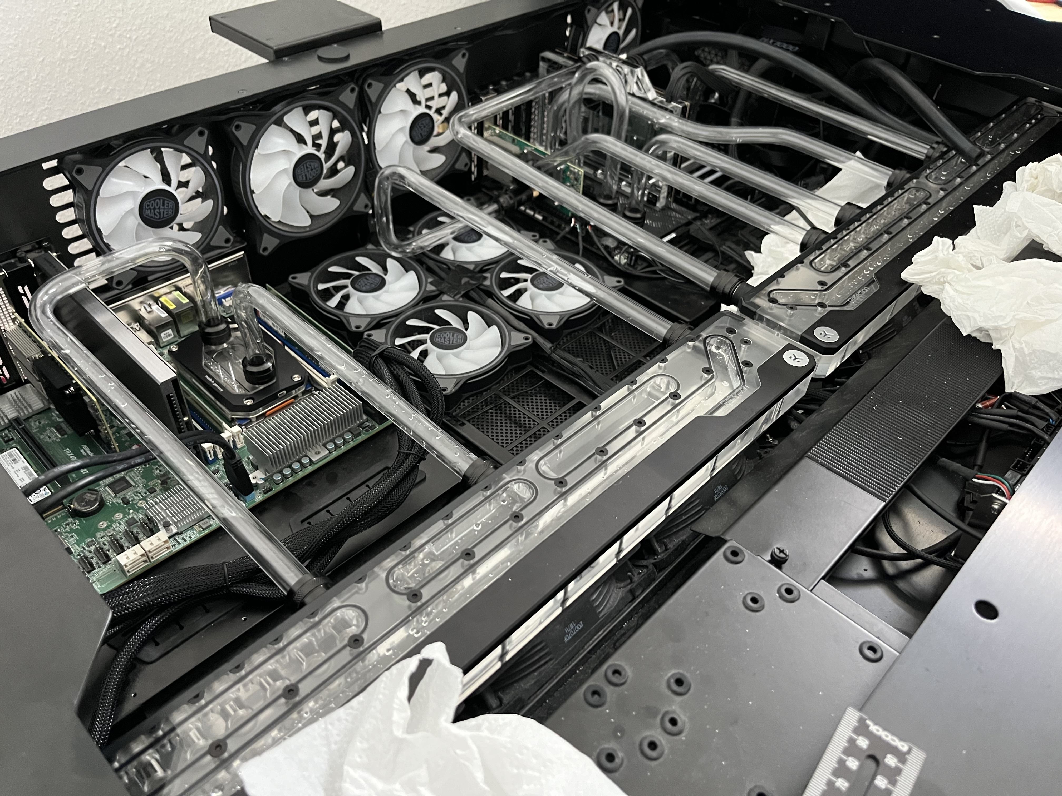

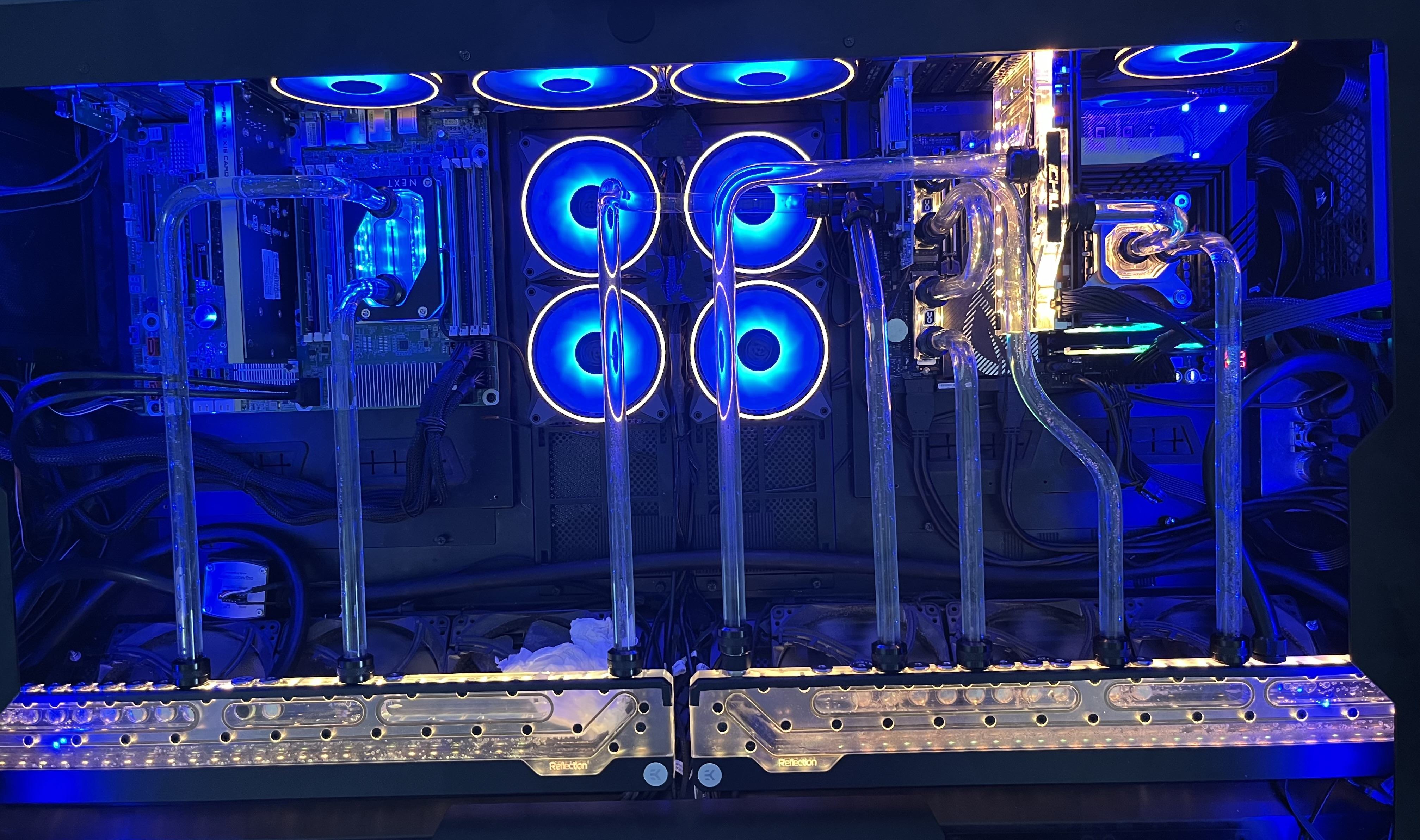

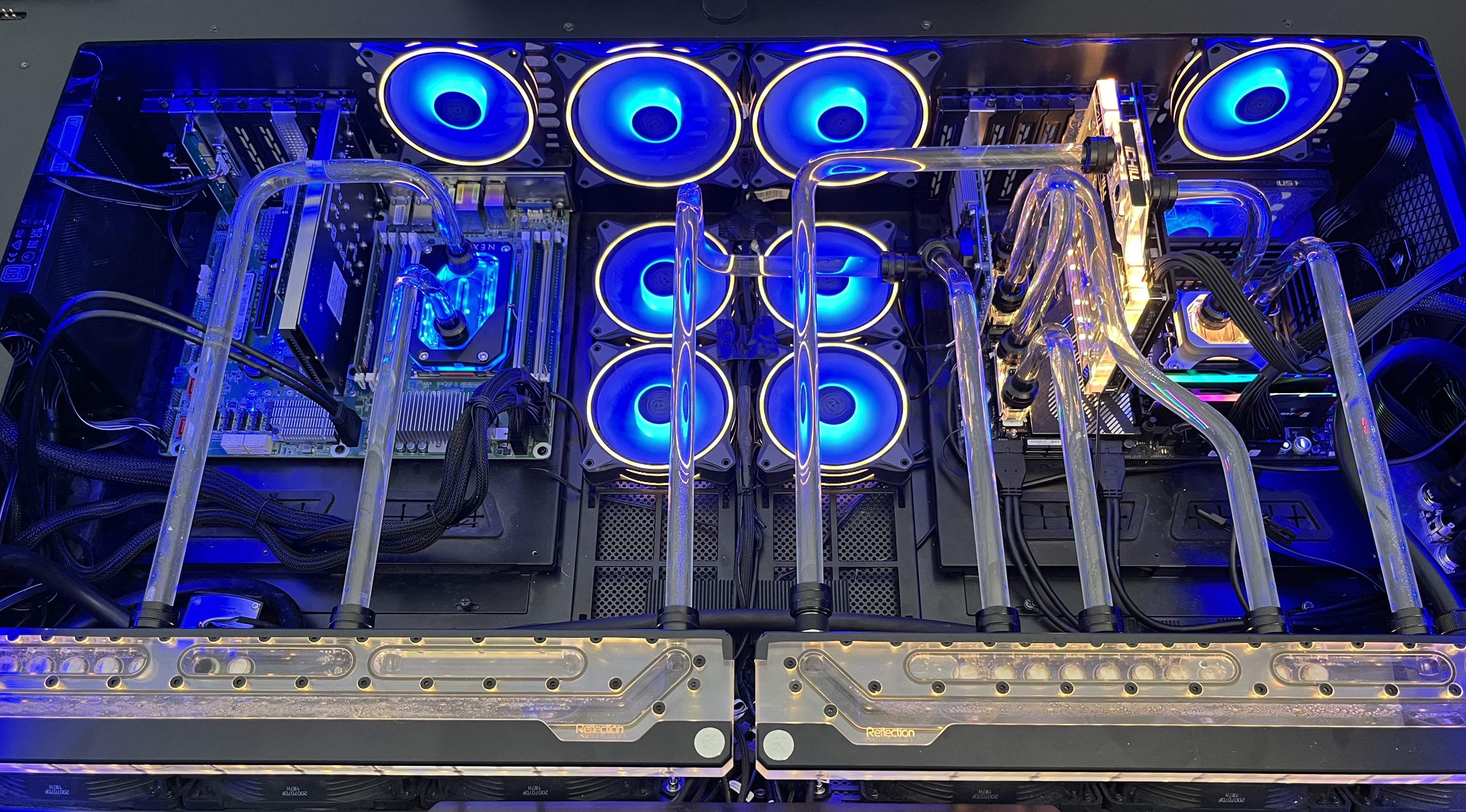

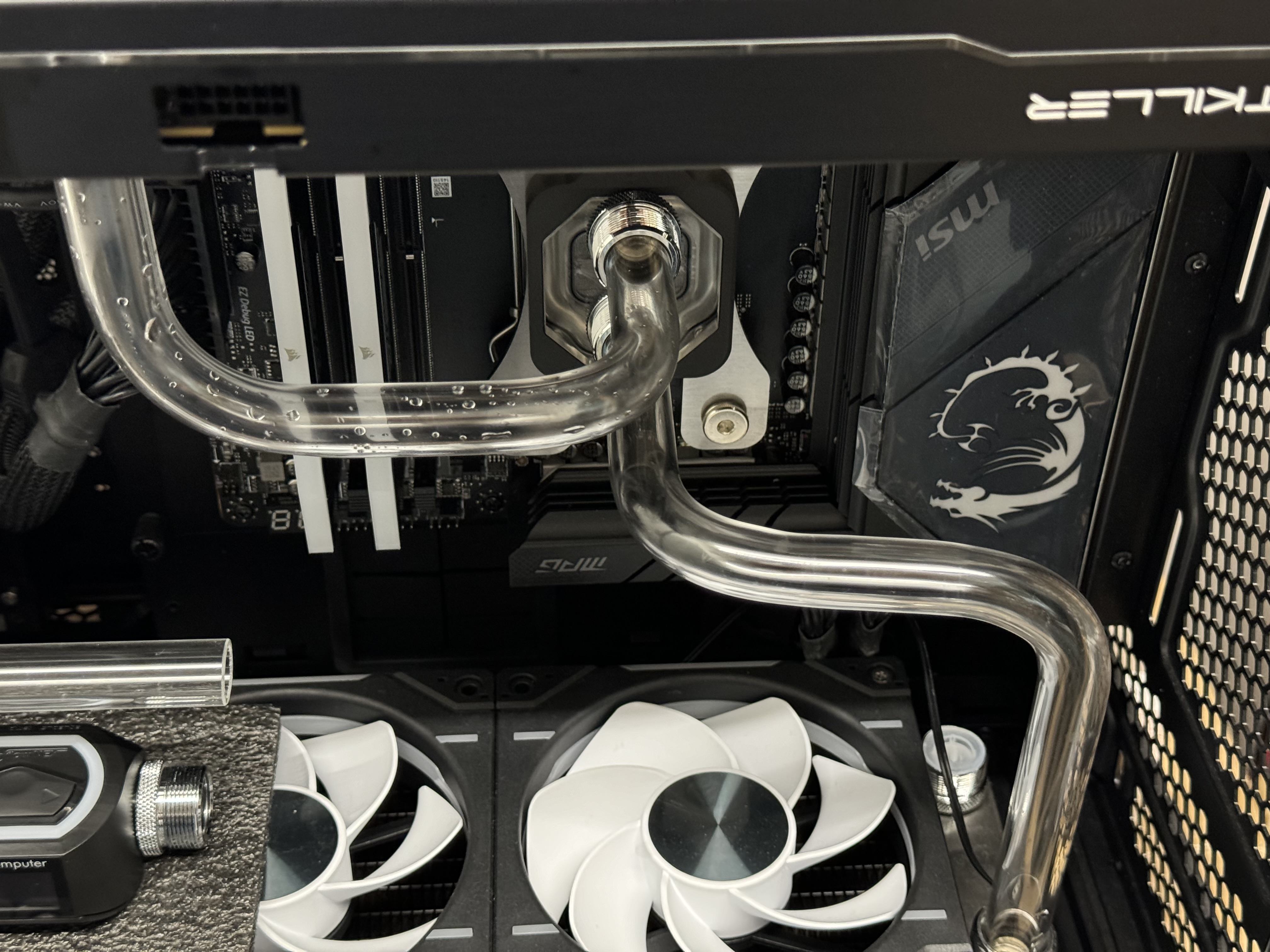

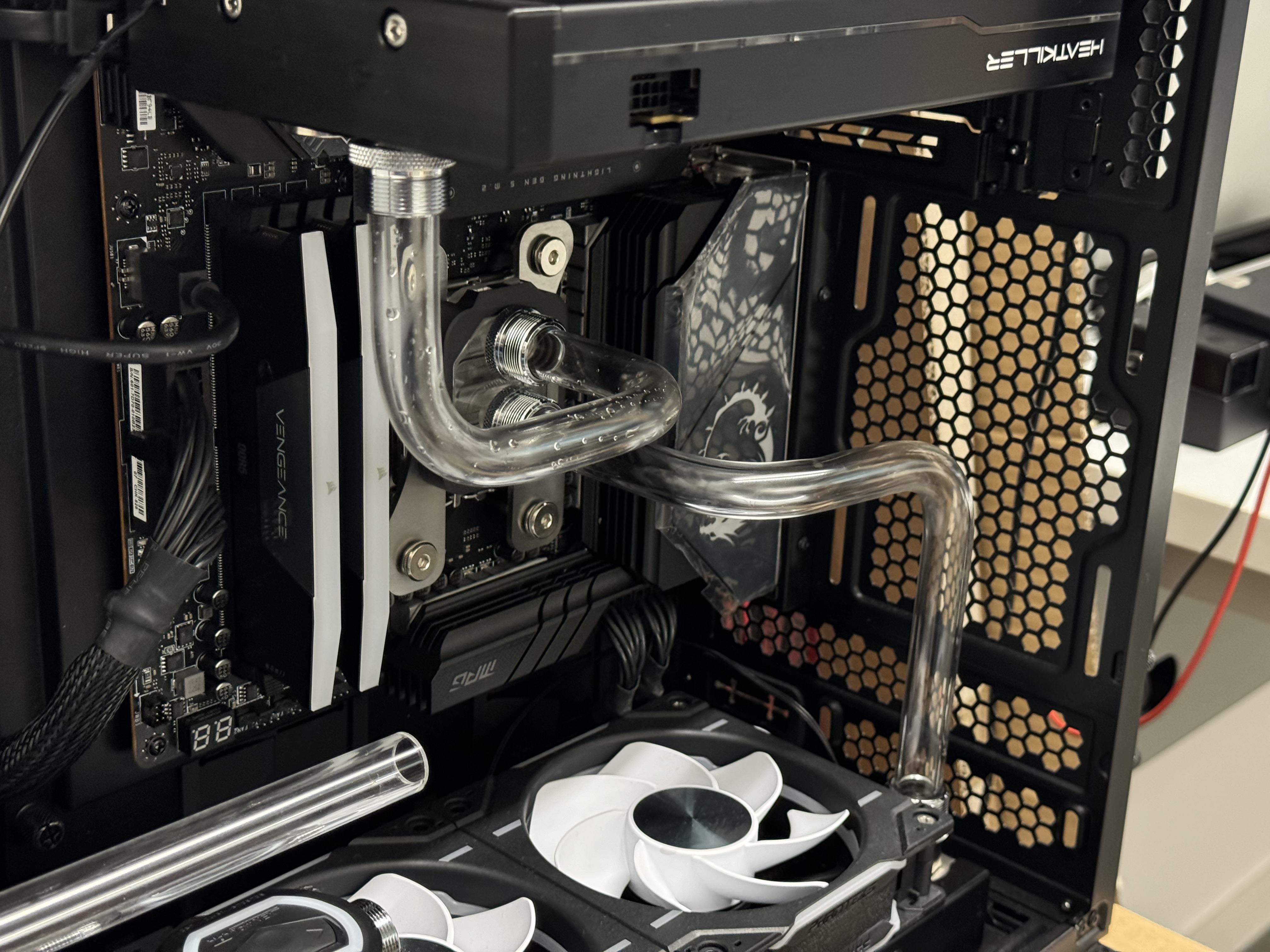

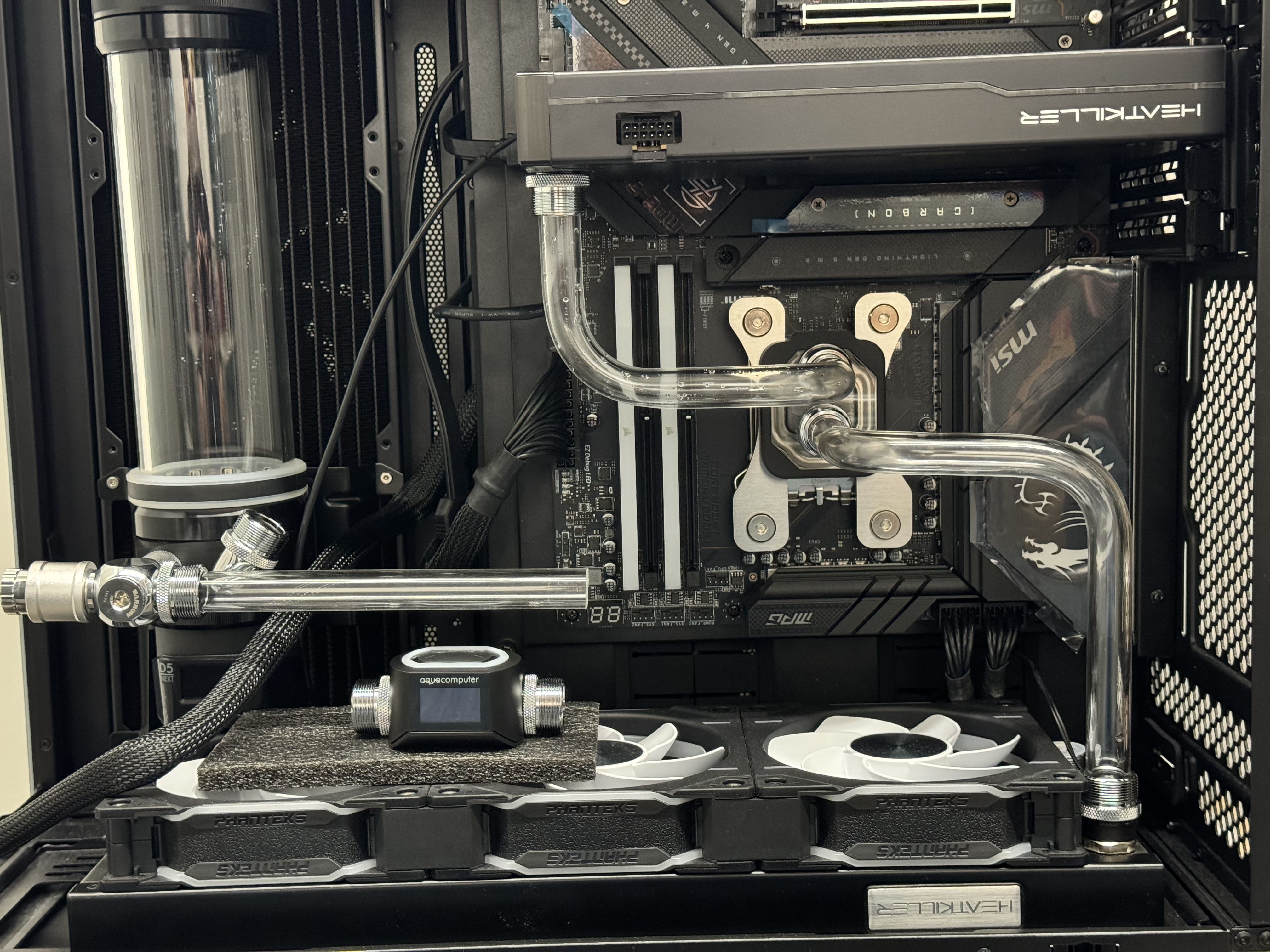

Liebe Freunde des gebogenen Wassersports, mein Erstlingswerk ist fertig:
Die Ausgangsbasis, es sollen alle Schläuche durch Hardtubes ersetzt werden (bis auf die Schläuche zum Ein- und Auslass aus dem Tisch sowie ein Verbindungs-Schlauch, an dem auch der Durchflusssensor hängt - sind alle wenn man am Tisch sitzt/steht nicht sichtbar):
Begonnen habe ich mit der rechten Seite. Da hab es gleich ein paar kniffligere Verbindungen.
1. Von der Distroplate zum hinteren SSD-Block musste ich zwischen Graka und den SSD-Blöcken vorbei.
2. Zwischen den SSD-Blöcken, wo der Abstand zu klein für nur einen 180-Grad-Bogen war und ich daher noch weiter freihändig biegen musste, weil ich sonst meine Matrize nicht mehr rausbekommen hätte.
3. Auslass Graka und Eingang CPU sind nicht bündig / in einer Flucht, so dass ich in den 90-Grad-Bogen noch eine mini-Etage einbauen musste. Ebenfalls freihändig.
Der Übergang zur linken Seite und die linke Seite selbst waren dann vergleichsweise harmlos.
Fertig und laut Dr. Drop auch dicht:
„Wasser marsch und Kirmes Feuer frei!“
Für den ersten Versuch bin ich ganz zufrieden. Gibt noch ein wenig Verbesserungspotenzial, aber das gehe ein andermal an (wenn überhaupt ;)).
Auch die Fehlversuche/der Ausschuss ist überschaubar, wobei einige weitere Zentimeter Rohr vom Nachschleifen fehlen:
Kann also „Hardtubes-Build basteln“ von meiner ToDo-Liste streichen. :D

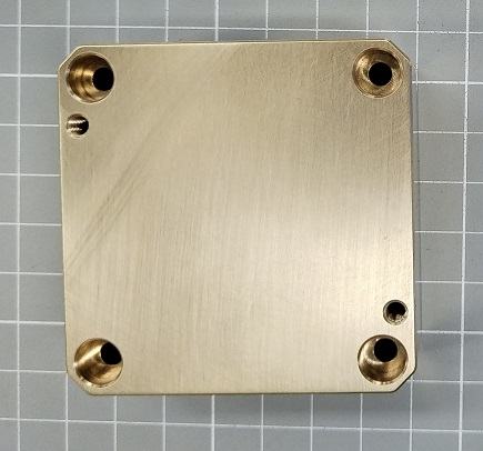

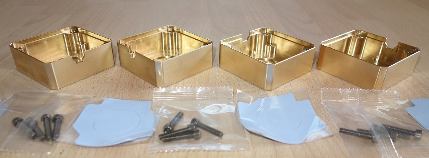

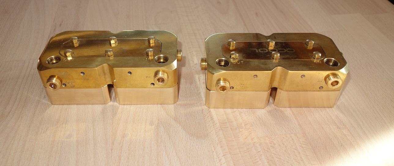

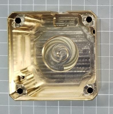

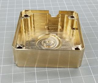

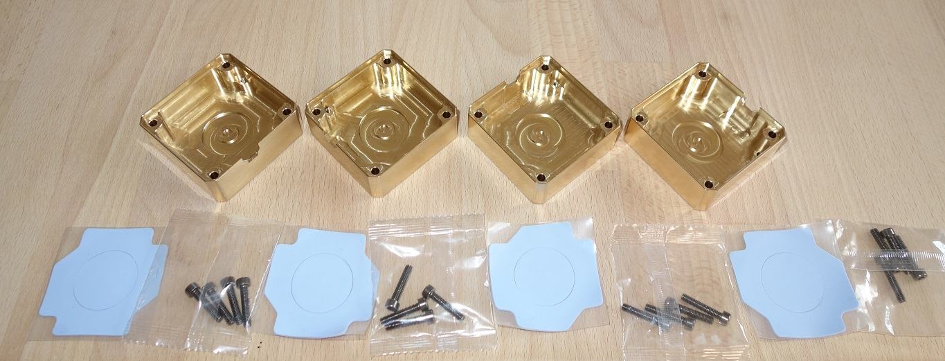

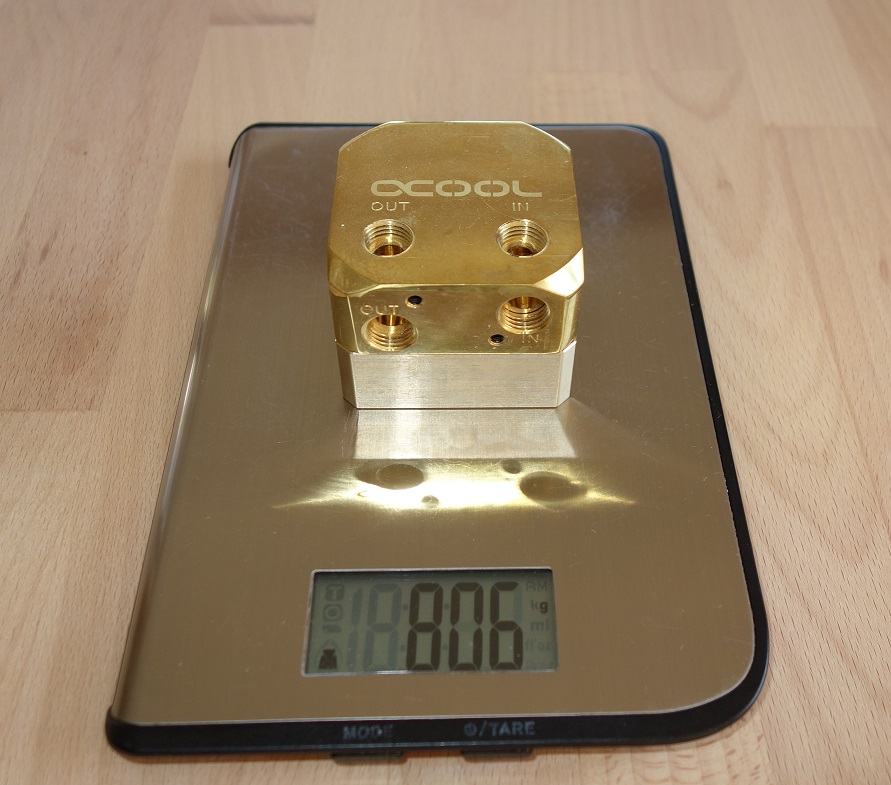

Vorgeschichte DDC Gehäuse & Deckel mit Bildmaterial
Da es bei ezmodding leider nicht geklappt hat ...

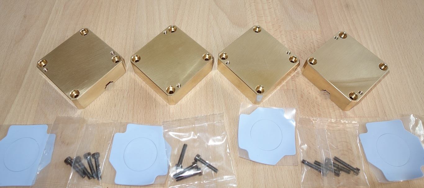

... habe ich mich direkt mit Icemancooler in Verbindung gesetzt. Damit ist mein Nummer 1 Gesamtpaket vollendet:

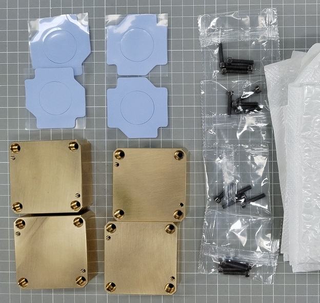

Nur das bekannte Gehäuse ohne Beschichtung. Kontakt war ein bisschen wortkarg, aber zügig geantwortet und alle relevanten Informationen waren im E-Mail Kontakt vorhanden. Die Gehäuse sind noch unterwegs:
32 €/Stück ohne Versand, 36,50€/Stück mit Versand.
Die sind alle schon verliebt, verlobt und verheiratet. Für eine Scheidung ist es noch zu früh Anhang anzeigen 1015261:

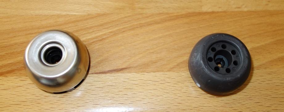

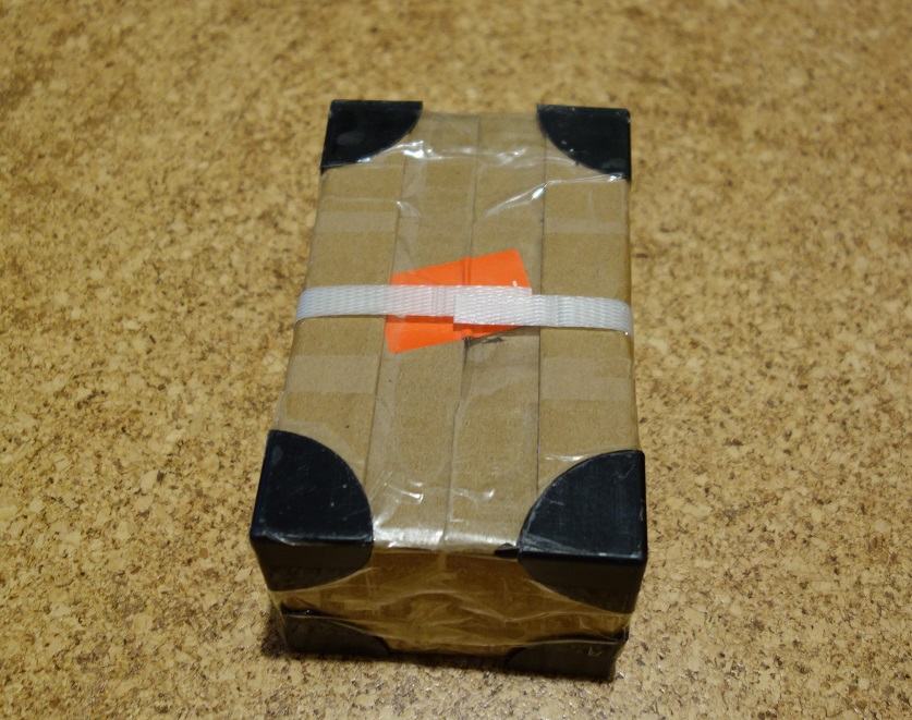

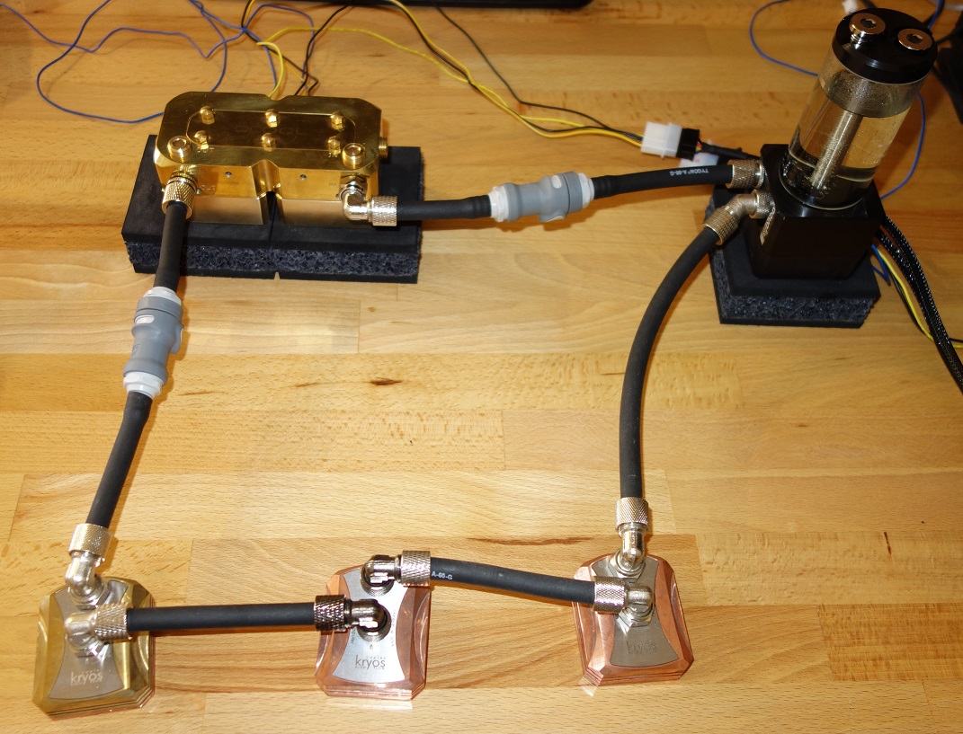

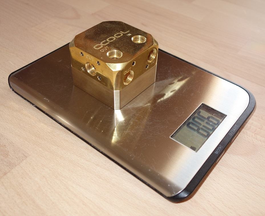

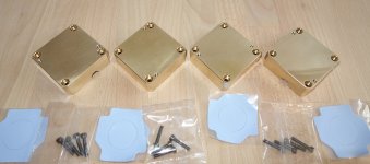

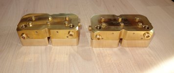

Die Sendung ist eingetroffen. Ich mache die Tage noch einen Lautstärkevergleich "mit vs. ohne Messinggehäuse". Falls sich der Unterschied in einem Video festhalten lässt, wird das noch nachgeliefert.

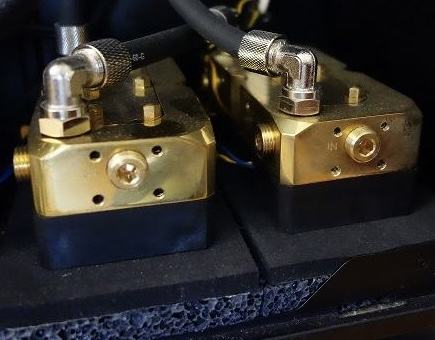

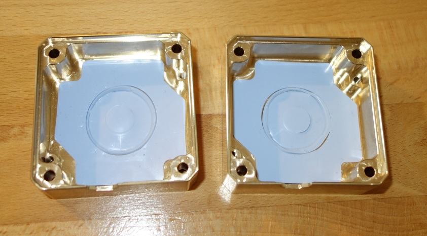

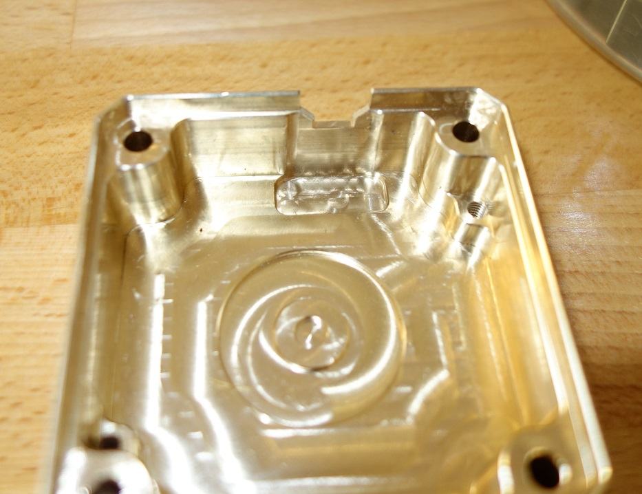

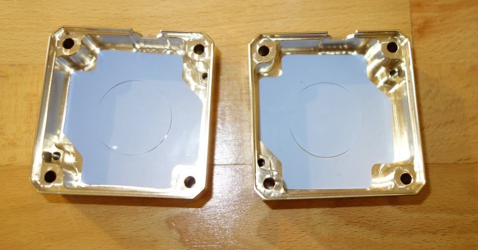

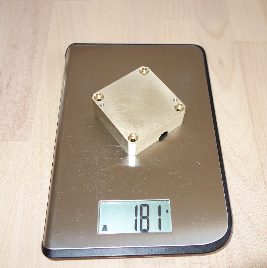

Pads im Gehäuse vor und nach Pumpenmontage:
Freiliegende Adern zur Sicherheit abgeklebt. Das Gehäuse besitzt auch im Bereich der Lötstellen eine Aussparung, damit ein Kürzschluss vermieden wird:

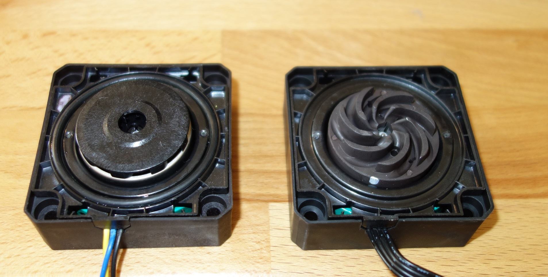

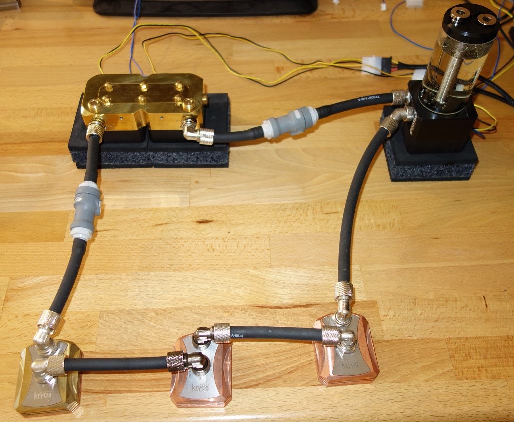

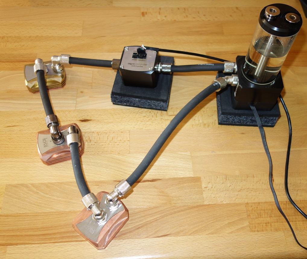

Testaufbau mit Kunstoff- und Messinggehäusen für den Lautstärkevergleich:
Lautstärkevergleich im Testaufbau, Aufnahme aus 7cm Entfernung zu den Pumpen, Pumpendrehzahlen 3100 U/min. Der Unterschied ist denke ich hörbar:

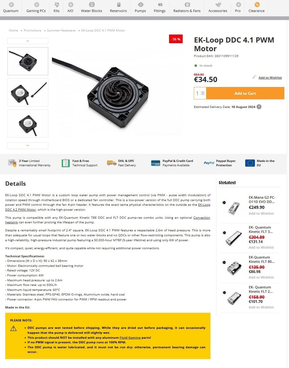

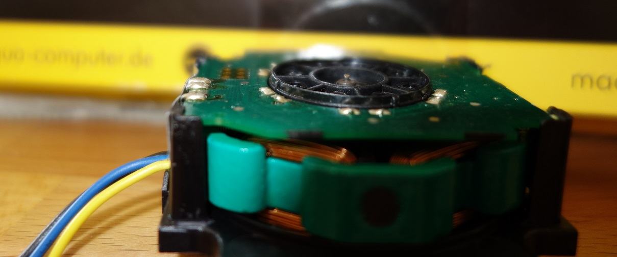

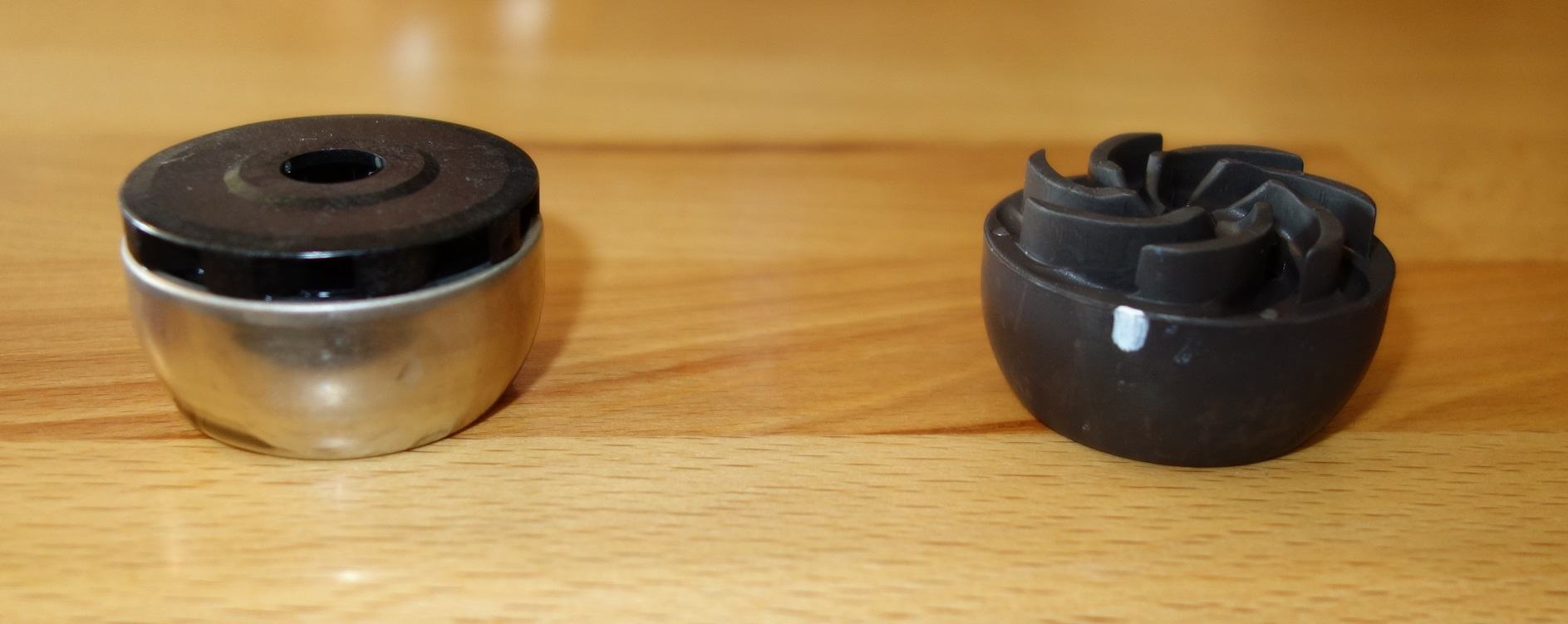

Die Antwort vom EK Support auf meine Anfrage zur Maximaldrehzahl:
--> Der EK Support lag beim eigenen Artikel daneben.
Ich habe mir im "Heatwave Clearance" zwei gekauft:
Im Vergleich im bekannten Testkreislauf:
- DDC310 mit 3100 U/min -->105 l/h.
- DDC4.1 PWM
-- mit 3050 U/min bzw. 100% --> 68 l/h
-- mit 2050 U/min bzw. 50% --> 41 l/h
-- mit 1350 U/min bzw. 25% --> 20 l/h
-- mit 970 U/min bzw. 0%-10% --> 11 l/h (Minimaldrehzahl)
DDC310 vs. DDC4.1 PWM

kannst du was zur lautstärke sagen?
bei dem ergebnis frage ich mich ja schon, was sich ek dabei gedacht hat. warum die veränderte form des rotors wenn sie dafür so viel schlechter ist? und der wird sich ja kaum (gar nicht?) auf die lautstärke auswirken.

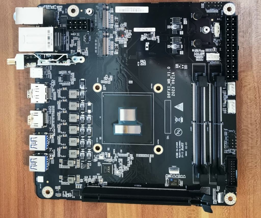

Auf welcher CPU sitzt der HEATKILLER III Industrial Line? Sockelhalterungen stellt WC für den Industrial-Kühler nicht zur Verfügung. Direct-Die wegen dem planen Kühlerboden?
Edit: Gefunden, ist eine 7945hx Mobile-CPU. Also Direct-Die.
@veitograf
Die gehen zurück. Der Durchfluss ist schon ziemlich dürftig, aber dabei ist sie auch noch lauter. In meinen Augen nicht zu empfehlen.
@XTaZY
CPU ist ein AMD Ryzen 9 7945hx.
Richtig, hab ich in meinem Fall nicht benötigt, da die Lochabstände 52x52mm betragen.
Was anderes als Direct-Die geht bei der CPU nicht :)

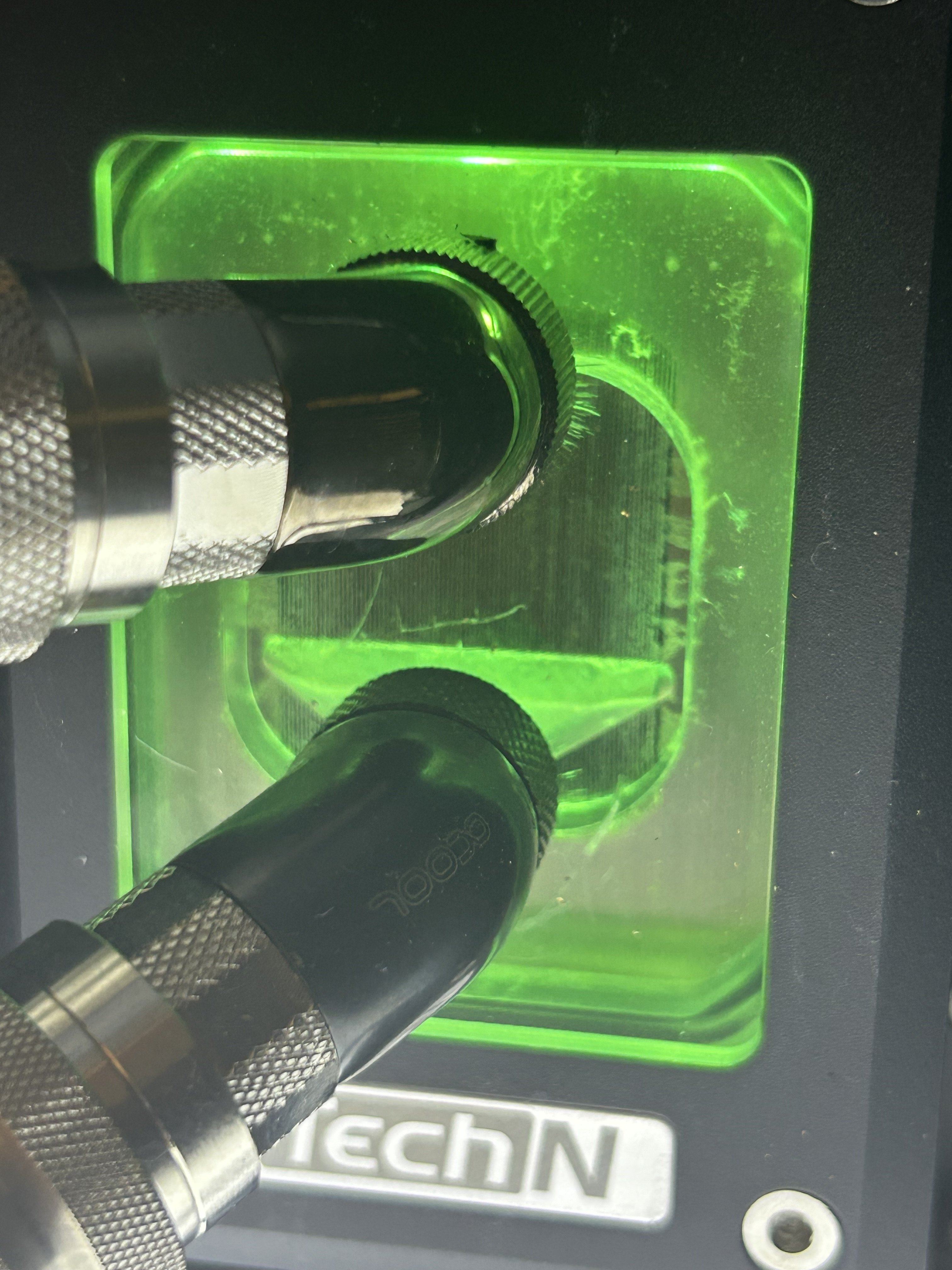

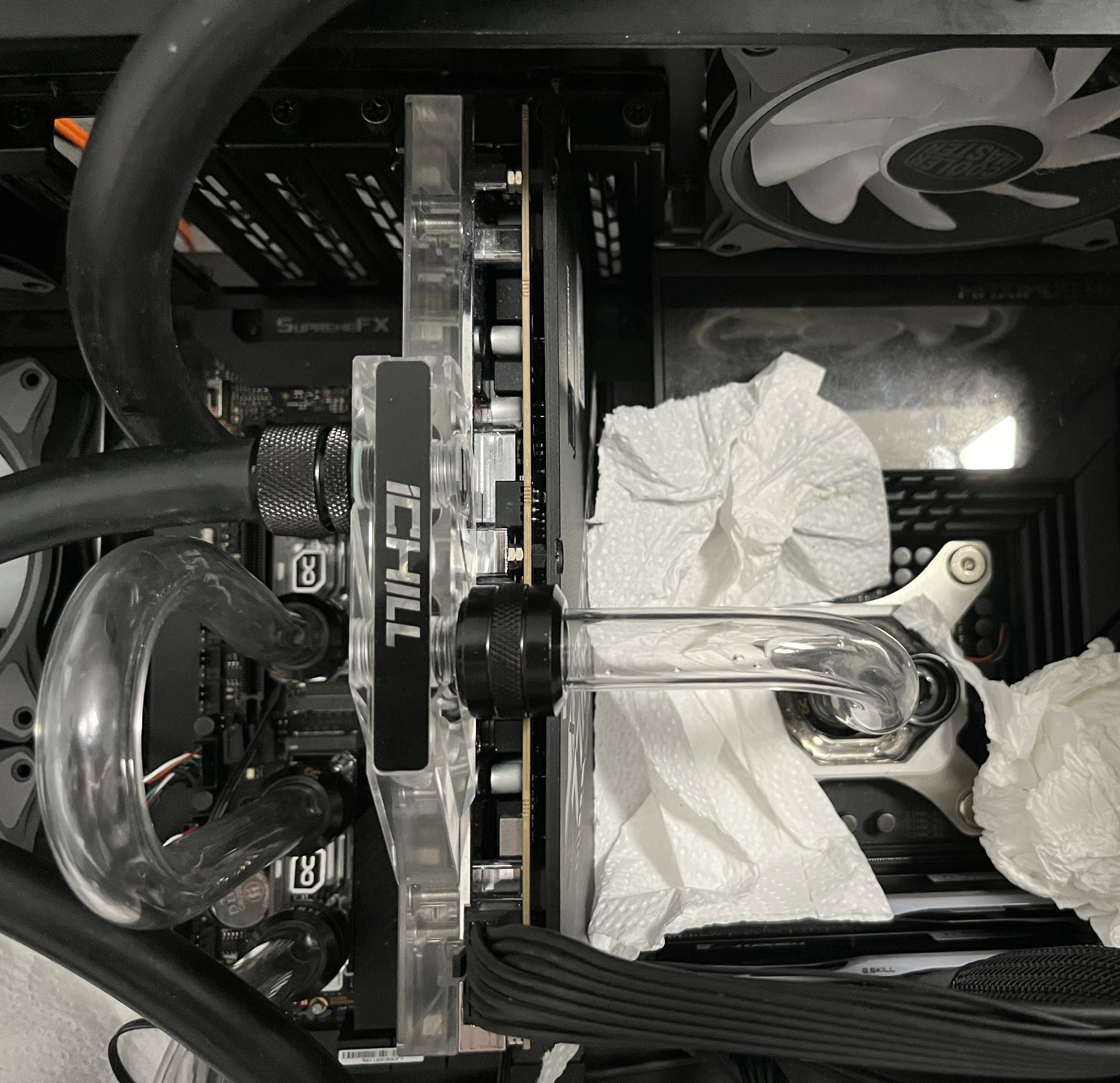

Oben am Fitting das sind Risse
Unten am Fitting ist es ein einzelner Riss aber es fängt auch schon an
Und genau deswegen mag ich keine Acryl Kühler...
Früher hatte ich öfters mit Makrolon zu tun. Natürlich nicht für WaKü-Blöcke, aber das ist schon mal ein riesiger Unterschied zu Acryl.
Ich glaube zu Acryl gibt es wirklich keine gescheiten Alternativen, die Transparent sind.
Ich hatte damals um 2005 herum schätzungsweise ein Waküteil mit Makrolon-Deckel. Das war empfindlicher als Acryl. Ja man muss fairer weise dazu sagen es wurde als Spritzgussteil gefertigt und war teilweise recht filigran.
Wenn es empfindlicher wie Acryl war, war es kein Makrolon, wir habe es auch verarbeitet es war nicht so klar wie Acryl dafür war es zäher wie Acryl.
Es wurde als Makrolon beworben 🤷
(War auch nicht so transparent wie Acrylglas)
Ich bin nebenher am Googeln aber ich finde es nicht...
Such nach Polycarbonat, Makrolon ist eine Marke wie Plexiglas

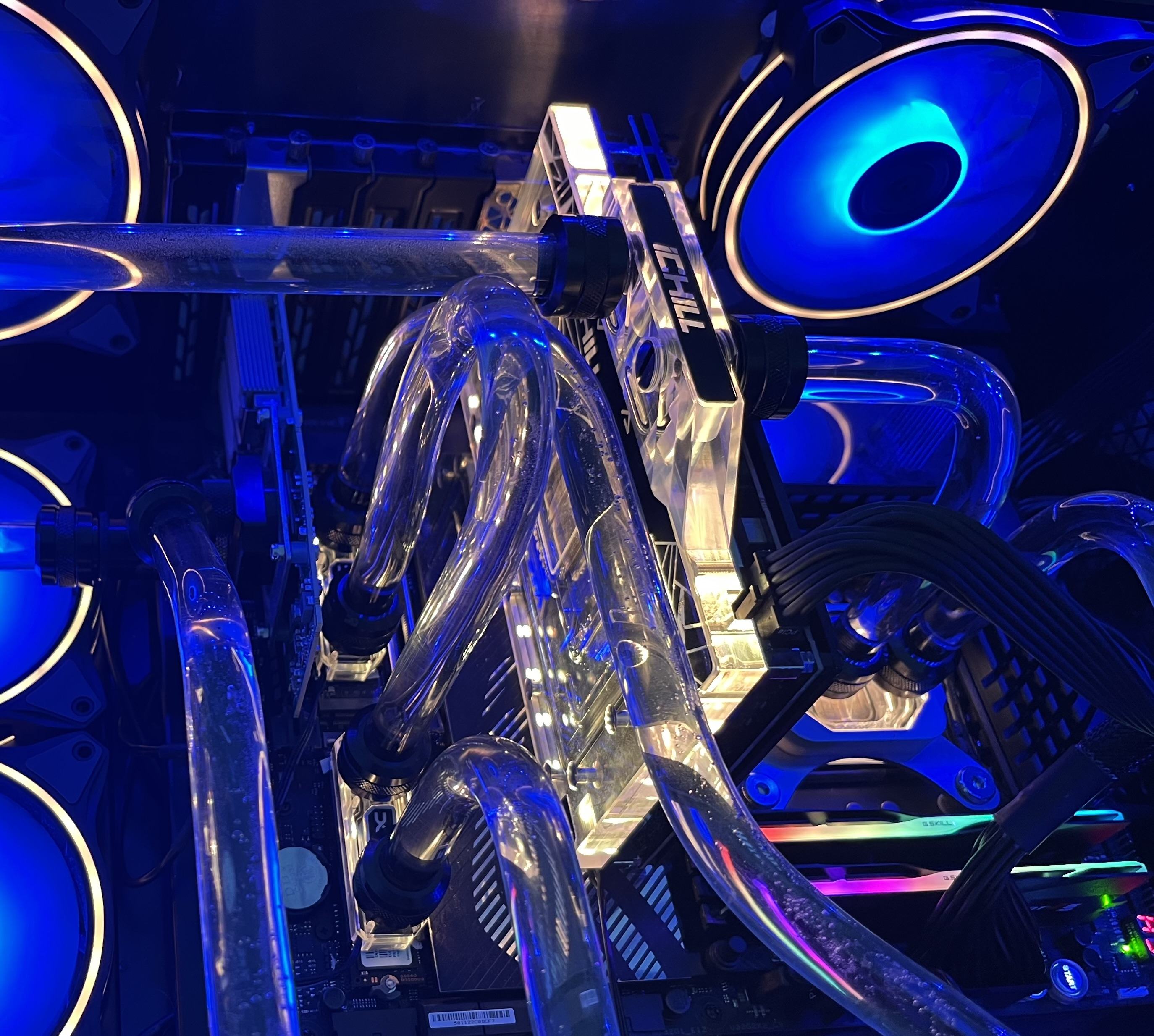

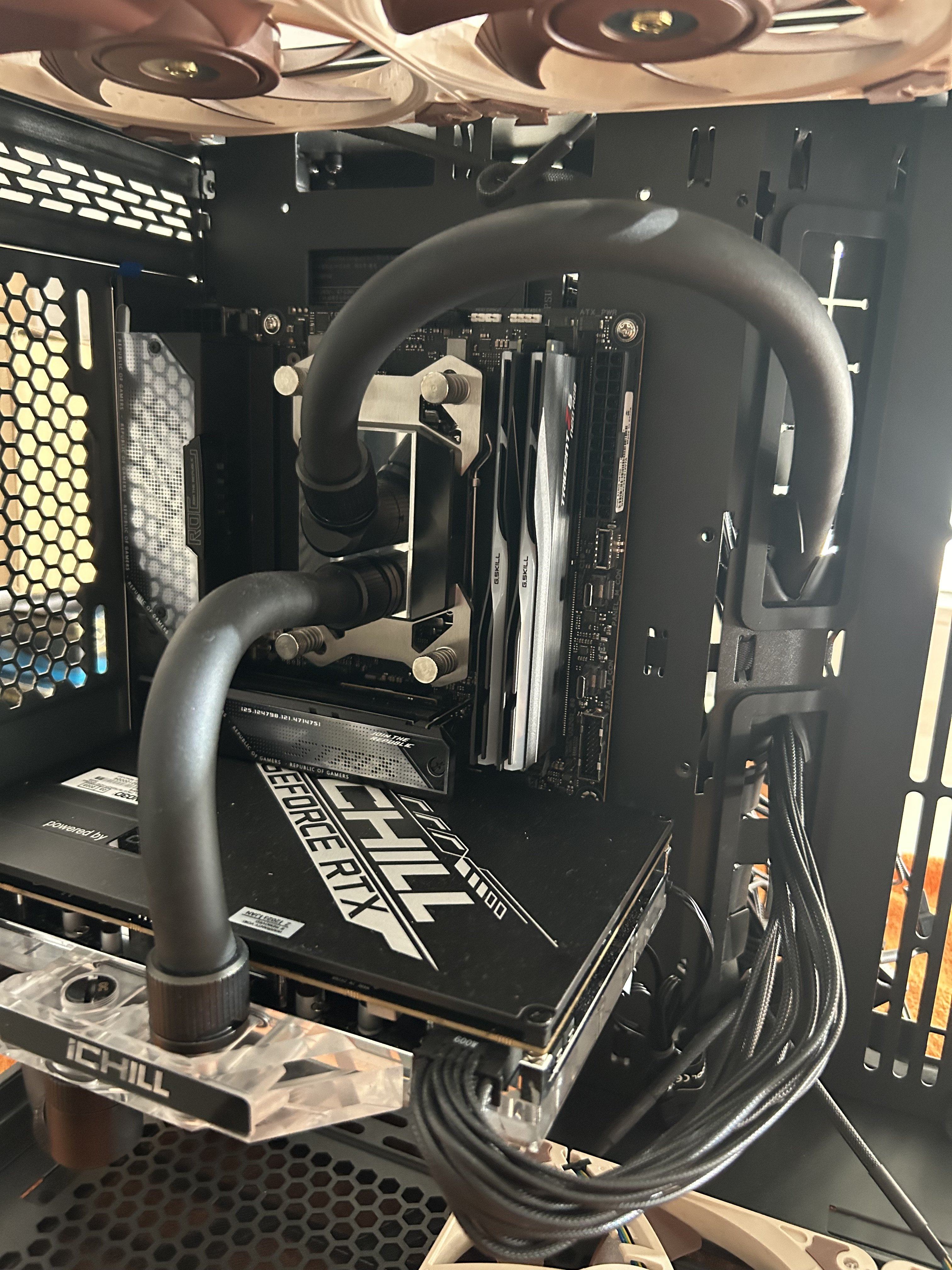

Tja, die GPU gab es nur so.
Als ich noch meine Sapphire Nitro+ 7900XTX samt Block von Alphacool hatte, habe ich den Terminal damit umgebaut. Du kannst sogar den iChill Sticker wieder montieren (die Schrauben sind darunter, muss man also sowieso entfernen).
