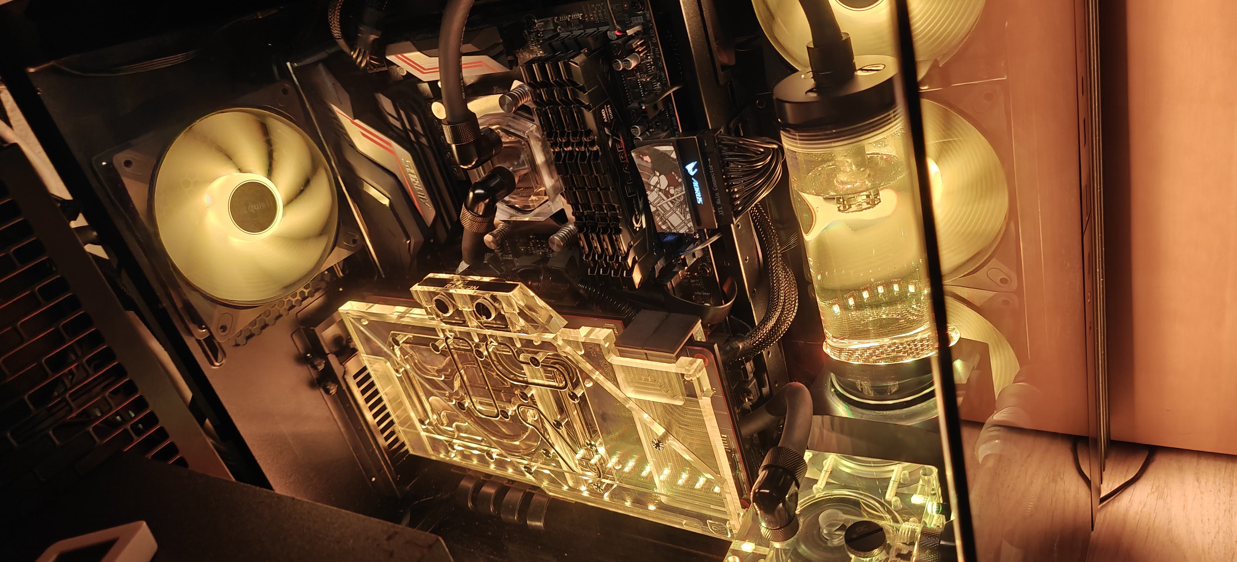

Ein Bild von mir wird nicht viel bringen, da meine GPU vertikal verbaut ist und die Schläuche mit Kupplung dahinter verläuft ...

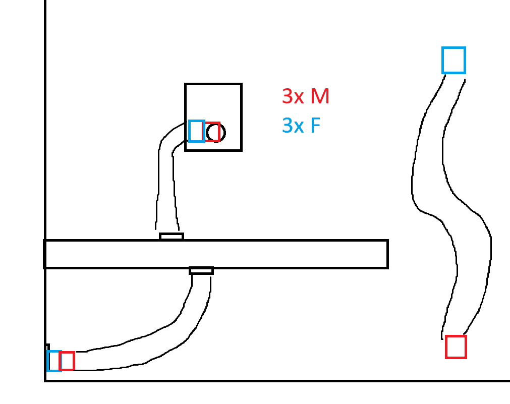

So in der Art dachte ich mir das

What am I looking at? :LOL: Ernsthaft, ich kapier die Konstruktion auf dem Bild nicht mal.

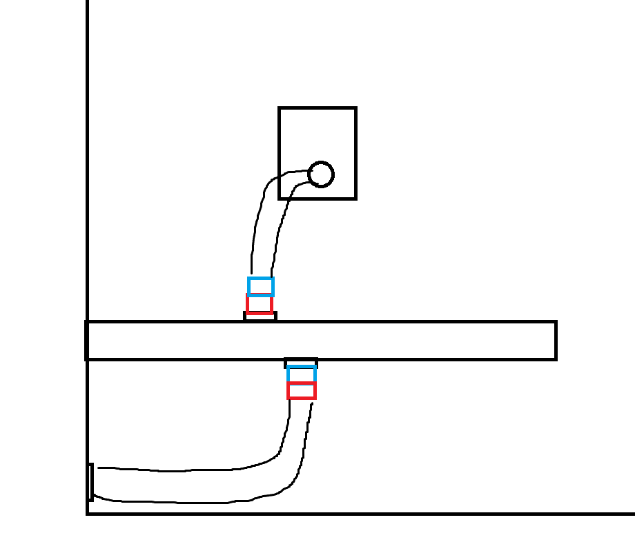

Es freundlichen Ratgebern mal einfacher gemacht: Wenn es so umgesetzt wird wie von mir skizziert (ein Schlauch, vorbeigeführt vor der Grafikkarte, trennbar), sind dies dann die richtigen Artikel?

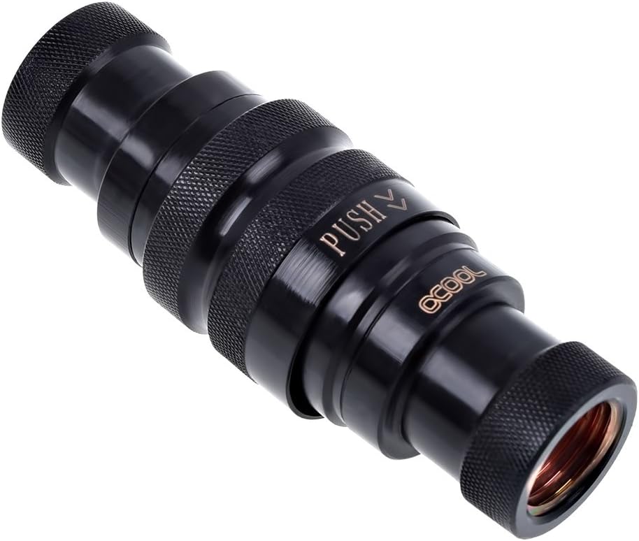

Alternativ Alphacool, weil mir nichts Besseres einfällt:
So?
Variante 1:
3 Paar Schnelltrenner:
1 Paar am CPU Block
1 Paar an der Gehäusedurchführung
1 Paar am Überbrückungsschlauch
QD3 oder die Eiszapfen kann man bedenkenlos nehmen. Musst nur drauf achten, dass du die richtigen nimmst - die gibts mit G1/4 Außen- wie Innengewinde sowie direkt mit Schlauchtülle.
Ob das bei die platztechnisch dann auch so funktioniert - idk. Sieht auf dem Foto relativ eng aus.
Variante 2:
2 Paar Schnelltrenner am GPU Block
Schlauch muss lang genug sein, dann kann man die ohne irgendwas Extra wieder verbinden.
@Infin1tum: Dankeschön für die Mühe. Sehr nett von dir, das so verständlich zu skizzieren. :love:
Das sind beides vollständig "ablassfreie" Lösungen, die ich jetzt aber wohl nicht umsetzen werde.
Gegen Variante 1 spricht: Die Gehäusedurchführung und den CPU-Kühler wollte ich eigentlich in Ruhe lassen. Abgesehen von Defektanfälligkeit (Gewicht, Rucken (oder Schlagen, wie es oben genannt wurde) beim Trennen ist mindestens unten links nicht genug Platz. Weil die Trenner auch einen größeren Durchmesser haben als Standardfittinge, stört die Deckplatte des unteren Gehäusefachs. Müsste die Slotblende eins hochsetzen, was den Platz zusätzlich verknappen würde. Aber selbst wenn ich alles reinzwängte, wär mir das zu viel Geraffel im Case. Drei solcher Knochen zerhauen die ganze Optik.
Variante 2 ist, was @der Horst vorschlägt. Das kommt prinzipiell in Frage. Auch hier ist mir aber nicht wohl dabei, die massiven Dinger direkt an die GPU zu schrauben, und Platz unter der GPU ist ebenfalls knapp. Immerhin wird wohl auch künftig ein ALC Core Verwendung finden; der hat wenigstens kein Acryl-Terminal.
Auch wenn meine etwas umständliche, unvollkomme Idee mit nur einer Kupplung nicht auf Gegenliebe stößt bei euch, werd ich es zunächst wohl so umsetzen und "Variante 2" für die Zukunft im Hinterkopf behalten.

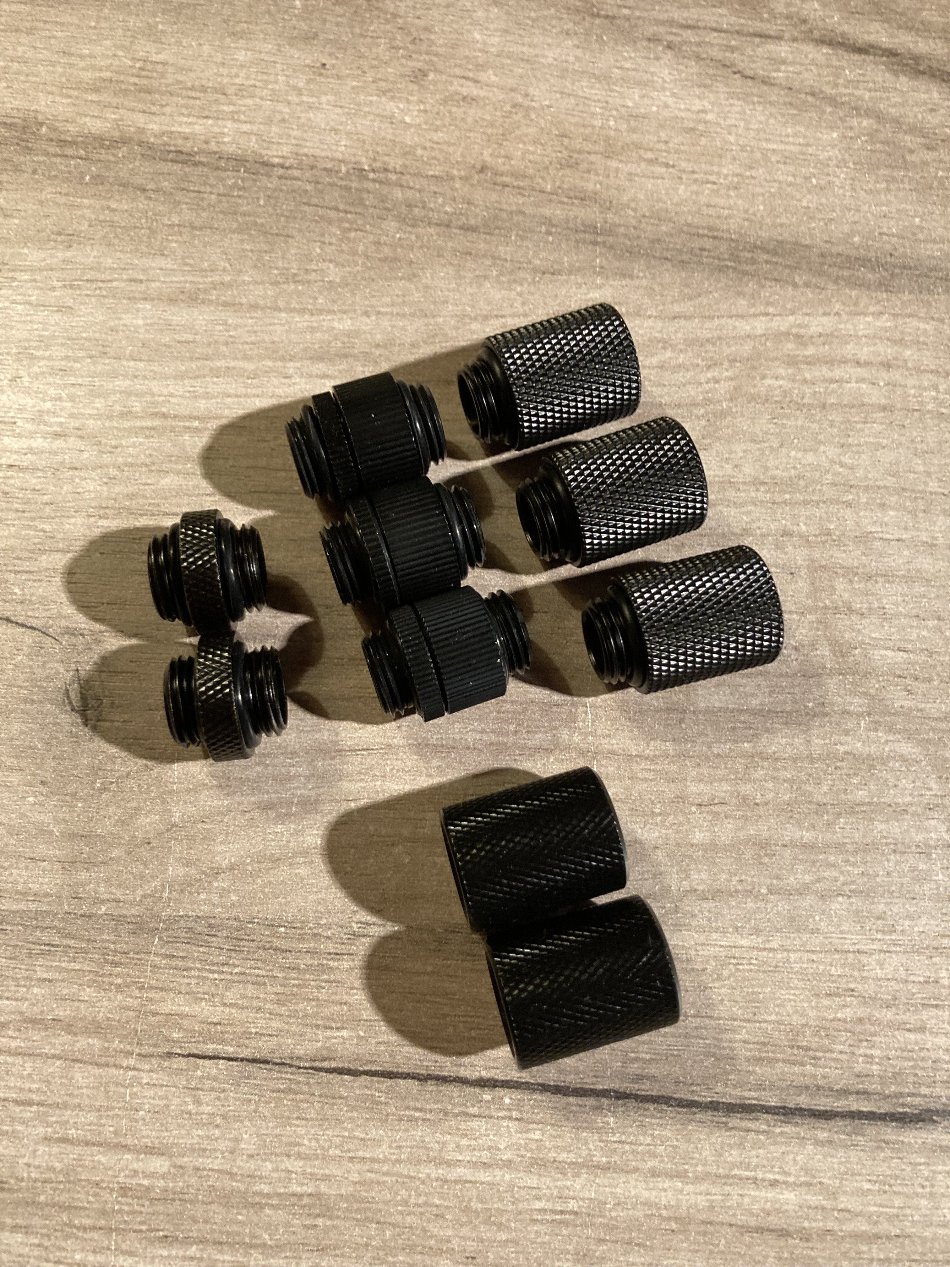

Dann nimm einfach alle mit G1/4 Innengewinde und kauf ein paar M-M Adapterstücke dazu. Dann kannst du kombinieren, wie du es grad brauchst. Entweder ne Schlauchtülle reinschrauben oder mit dem Adapter ein Außengewinde haben. Null Denkarbeit erforderlich :d

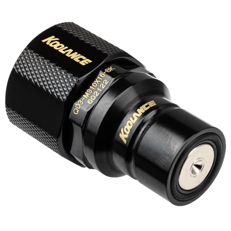

kanns sein, dass es die QD3 nur mit Außengewinde gibt oder bin ich nur zu dumm zum suchen?

Ok, Doppelnippel hab ich. Danke für den Link, dann bestell ich das Eiszapfen-Set. Ich warte aber ab, ob ggf. noch eine QD3-Empfehlung kommt.
Wenn es die QD3 werden sollen und es die nur mit Außengewinde gibt, könnte man anstatt mit Doppelnippeln M/M doch mit Muffen W/W arbeiten? Oder Verlängerungen W/M?

Abschließend zum Graka-Überbrückungsschlauch: Das Shopping von Koolance-Schnelltrennern überfordert mich hinsichtlich Auswahl und Verfügbarkeit. Preise sind auch gesalzen. Ich nehme Alphacool, den da.

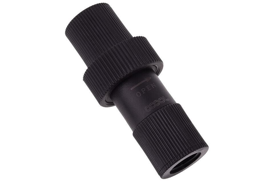

Zusätzlich geb ich dem HF-Kollegen eine Chance. Keine 10 EUR inkl. Versand, Kohlefaser statt Messing, 30 statt 100 Gramm. Einwände?
Der Bestand an Verbindungsstücken (die mit den lustigen Namen) ist ausreichend. Wird schon klappen.
