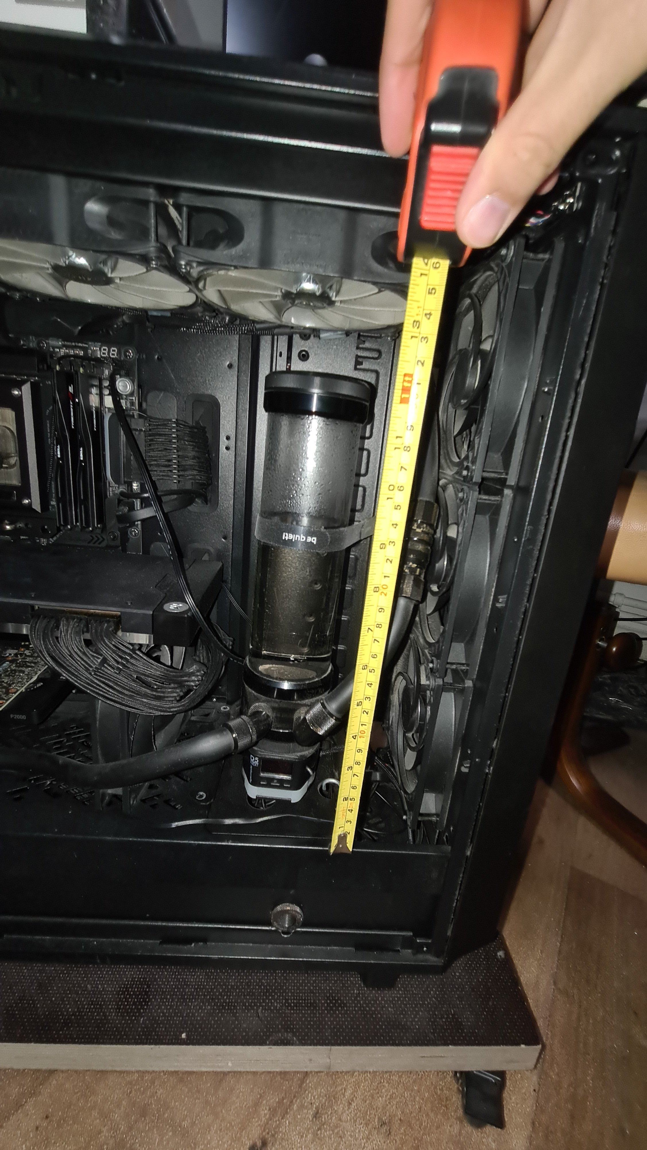

Ich kann dir das gesamte Konstrukt samt zwei pumpen gerne mal ausmessen vielleicht macht's die Planung leichter
@ShirKhan Ich fand das Fractal Torrent vom Look her am ansprechendsten von den klassischen Aufbauten. bis 420mm vorn und unten, sollte also genug für deine 360mm Radi sein. PSU wird oben angebracht, Glass Seite, GPU bis 40cm mit Radi könnte passen.
@Thomas260187: Dankeschön für das Angebot. Nächste mögliche Unklarheit beseitigt: Ich besitze dieses "Konstrukt" selbst. Ist zwar verbaut und hier nicht ganz einfach zu vermessen. Aber selbst die exakten Maße werden mir für die O11-Planung nicht helfen, es gibt zu viele Variablen bis hin zur Schlauchführung. Vermessen ist also nicht nötig. Es sei denn, du oder jemand anders hat genau diese AC-Kombi (Ultitop mit 2x D5) im oben verlinkten Gehäuse verbaut. Dann bin ich ganz Ohr. :)

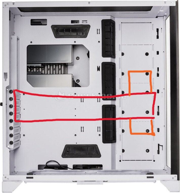

Danke. Das Problem auch dort: Neben die "bis zu 40 cm"-Grafikkarte soll noch eine AGB/Pumpenkombi passen, daneben (also in der Front) ggf. noch ein Radiator mit Lüftern. Diese Dreierkombi nebeneinander macht die Auswahl geeigneter Gehäuse so klein.
Ein breites Mehrkammernsystem ist wahrscheinlich die richtige Idee. Das große Lian Li hat den Vorteil, dass die beiden 360er im Boden und Deckel untergebracht werden könnten. Die AGB/Pumpenkombi könnte notfalls ganz vorn halb in die zweite Kammer gehängt werden, wenn man die seitlichen Lüfterabdeckungen entfernt. Ob das gut aussieht? Na ja, deshalb wollte ich nicht unbedingt ein Aquariumgehäuse. :fresse2:

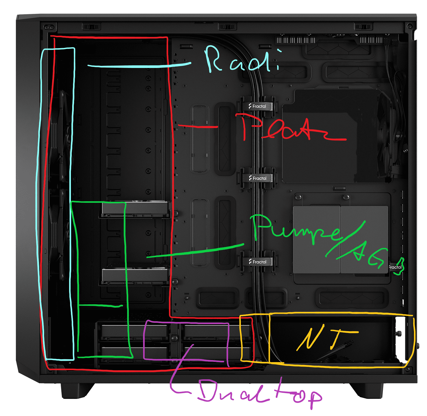

Mach doch einfach eine Zeichnung, dass es besser Verständlich ist, bekommst dann deutlich bessere Tops.
Rot: fette Testkarte mit Lüftkühler, deren Besuch im System nicht dazu führen soll, dass die AGB/Pumpenkombi (orange) aus- oder umgebaut werden muss.
Abgebildetes Gehäuse weiterhin: Lian Li O11 Dynamic/O11D XL ROG Certified

Bei einigen von Fractal Design, wie z.B. dem Meshify 2 / XL kann man die Kammer zu den HDD Cages öffnen, kannst also unten im Case an den Radiator in der Front einer Pumpen AGB Kombi anbringen.

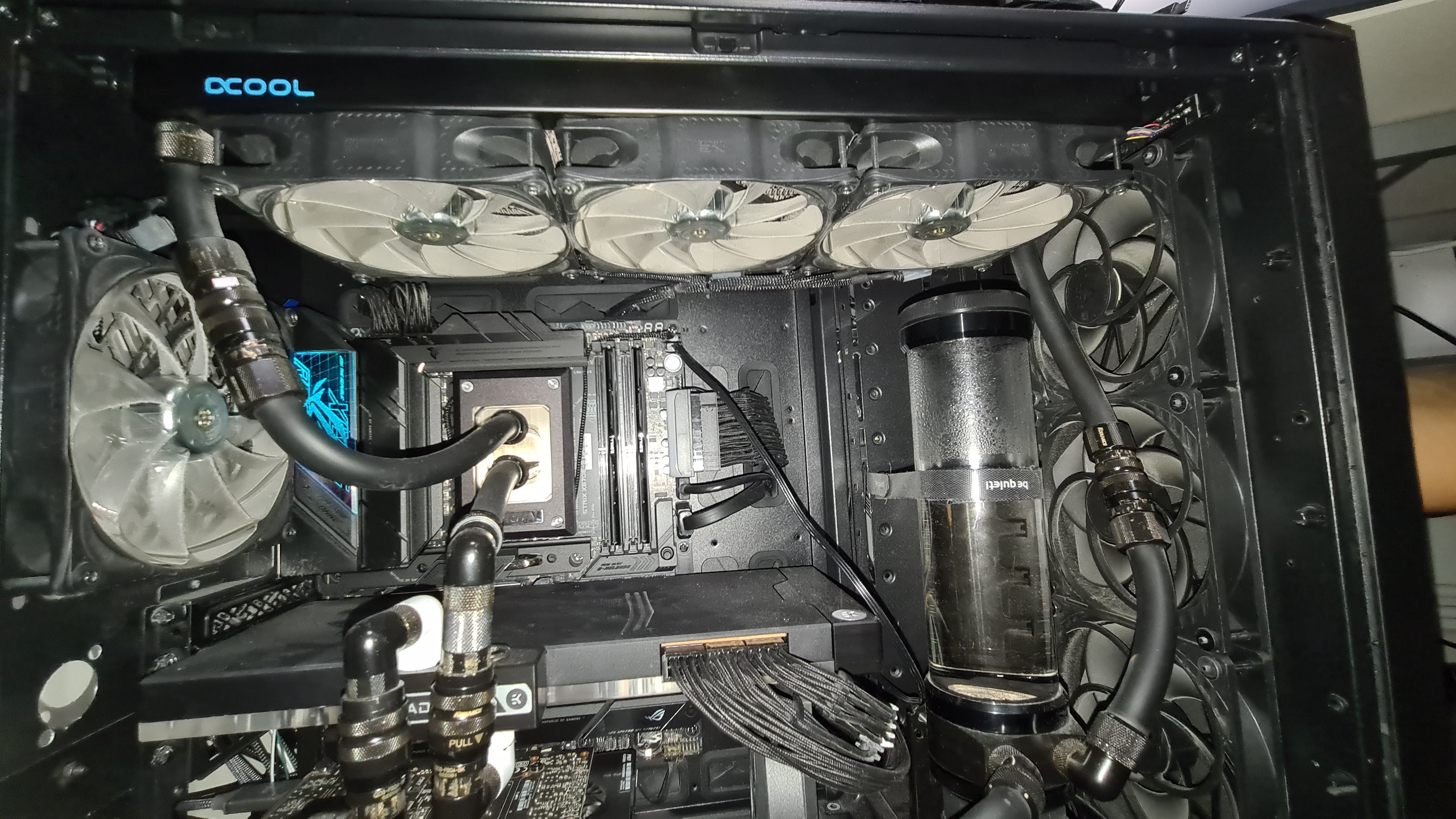

Ich hatte in der Front EK Coolstream CE 360 45 mm dick mit Arctic p14 darauf+ Ultitube 200 Pro mit D5Next.
Sind größtenteils Bastelbilder, aber da war vieles möglich.
Wie lang wäre die längste potenzielle GPU? Mit den kleinen AGB/Pumpending von EK sollte es mehr als passen.
Ebenso müsste ein Dualtop passen.
Ich zerlege die Tage mein System, dann könnte ich dir das sogar alles ausmessen.
Als Platzhalter ein schweres Dualtop+ AGB/Pumpen Kombi ansetzen.

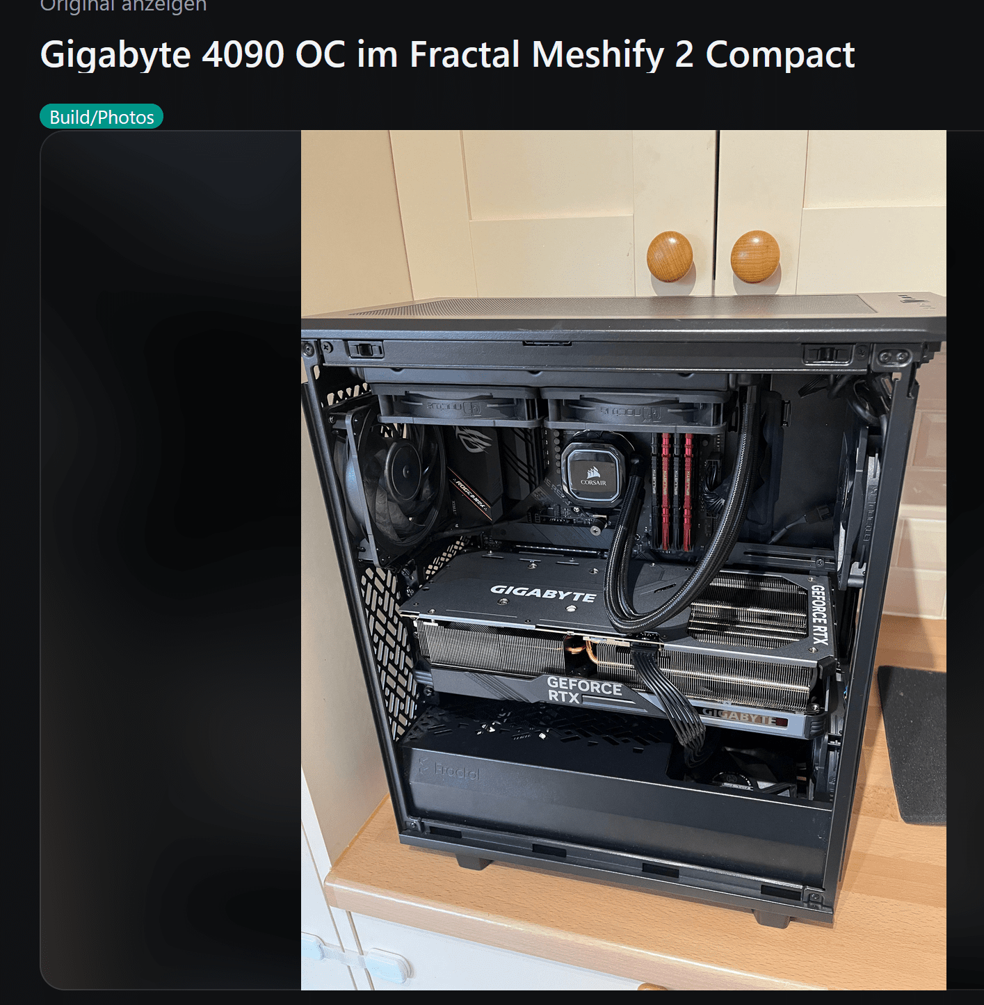

Hier mit einer dicken 4090 unter Luft, Platz wäre da, im Vergleich zum Meshify 2 Compact ..lol

Bei einigen von Fractal Design, wie z.B. dem Meshify 2 / XL kann man die Kammer zu den HDD Cages öffnen, kannst also unten im Case an den Radiator in der Front eine Pumpen AGB Kombo anbringen.
Selbst wenn die AGB-Kombi ganz vorn und unten auf dem Boden sitzt, ist sie immer noch hoch genug, um einer Vier-Slot-Karte im Weg zu sein.
Deine Bilder zeigen eine Karte mit Wasserblock. Das ist selbstverständlich kein Problem und geht problemlos auch im aktuellen Big-Tower-Gehäuse Bitfenix Shinobi XL mit den Maßen 245 (B) x 570 (H) x 557 mm (T).
Mit Riser-Kit? Prinzipiell schon, aber was soll das bringen? Die Einbauorientierung verändert ja nicht die Kühlerlänge der Karte. Oder meinst du hochkant? :LOL:
Viele Gehäuse können kein vertikalen Mount mit einer 4090 als Beispiel, oft hast dann keine 5-10 mm zum Glasteil.
Ja klar, daher die beiden anderen Bilder danach.
Da ich nur dieses Case derart kenne, kann ich eben auch nur dieses benennen.

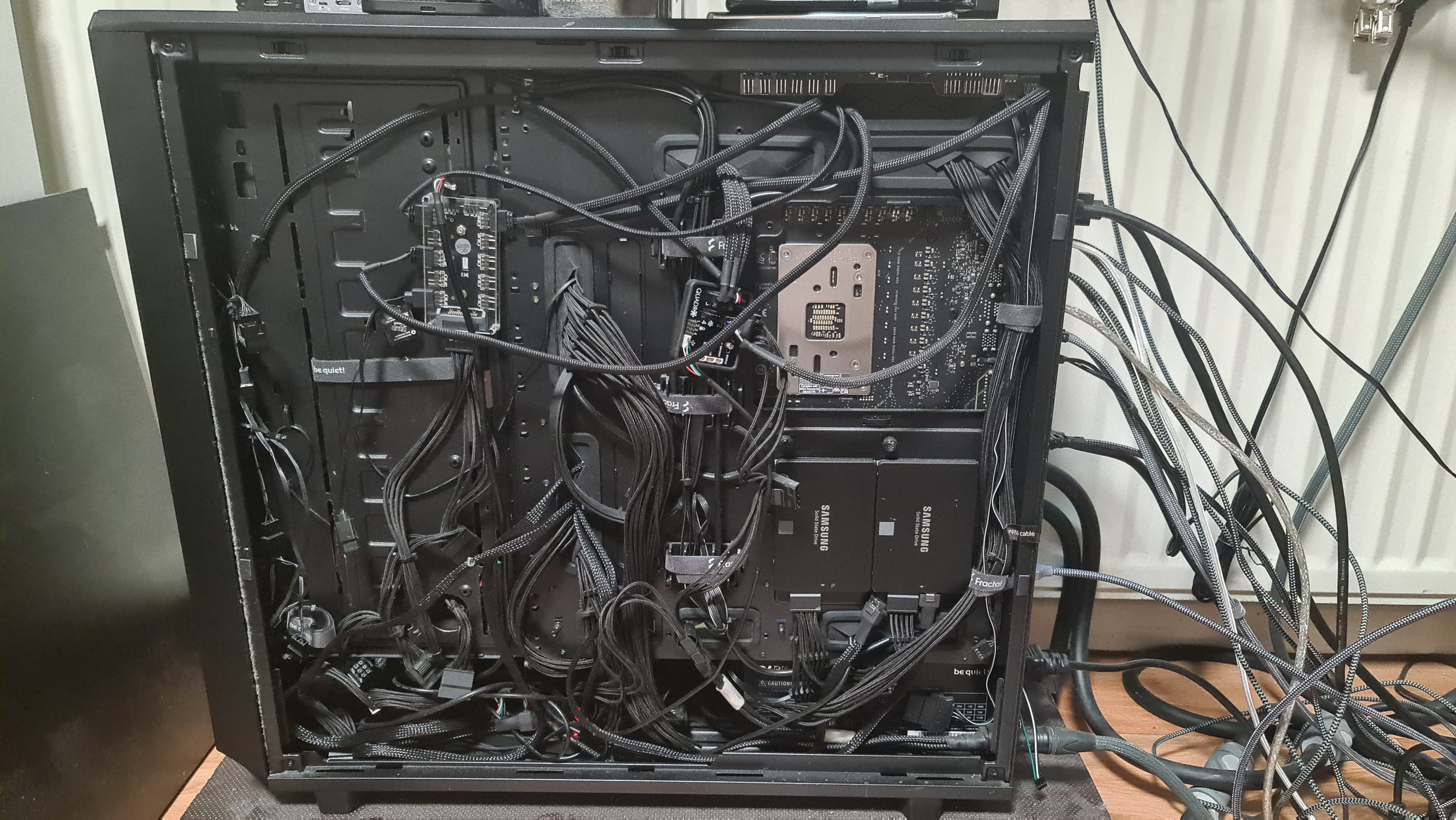

Habe gefühlt jede Schraube und jede Niete gelöst, hatte das NT zeitweise in Einzelteilen hier liegen gehabt.
Die MSI 4090 Gaming X Trio wäre in diesem Fall eine Quadslot Karte, falls du das damit meintest.

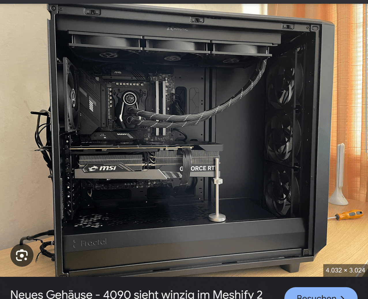

Danke, die haben Aussagekraft. Das Fractal Design Meshify 2 XL wird trotz seiner enormen Tiefe von 600 mm für Grafikkartenlängen von nur 340 mm genannt und ist deshalb in den von mir gesetzten Geizhals-Filtern hängengeblieben. Und weil es nicht in Weiß erhältlich ist.

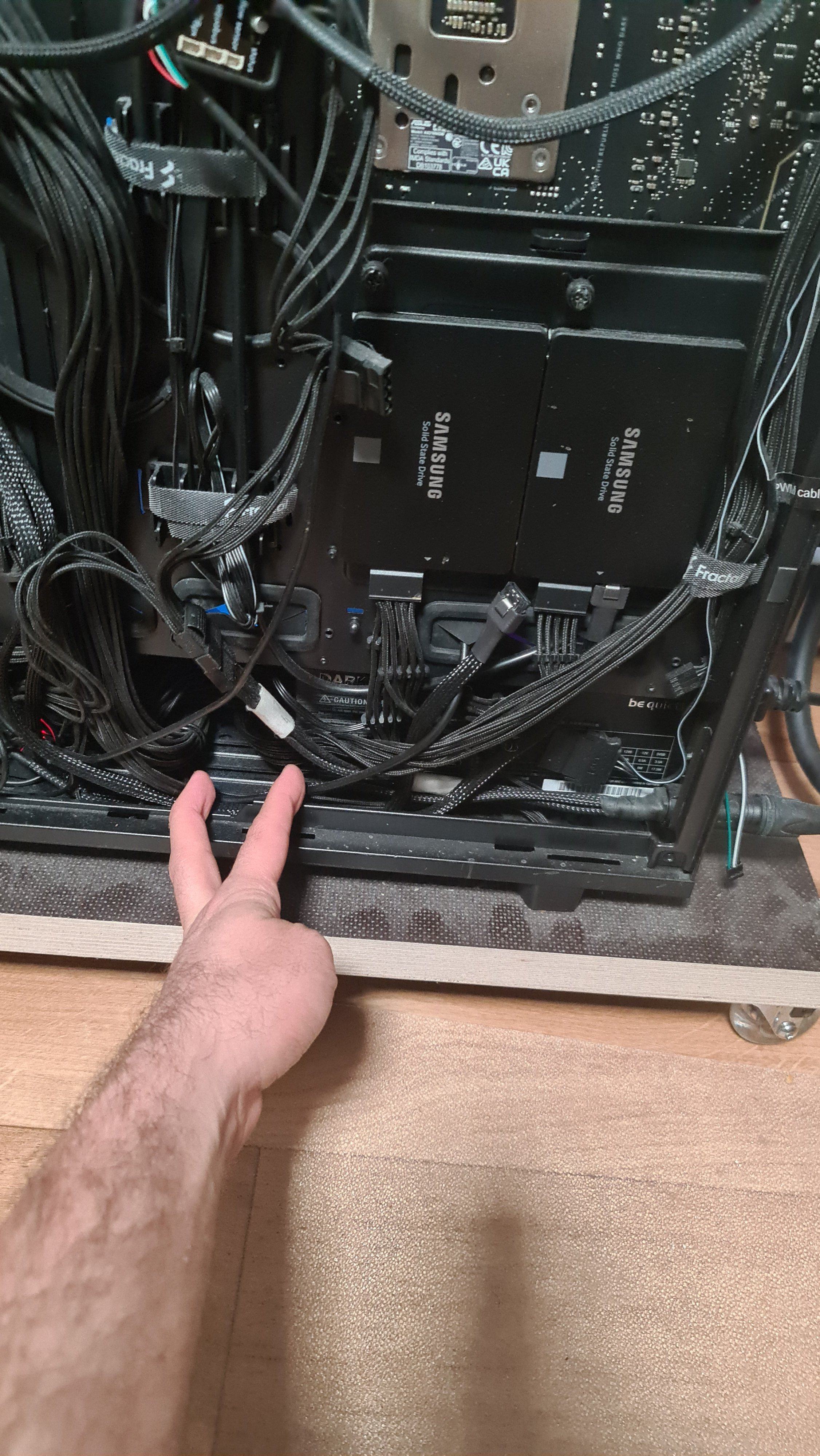

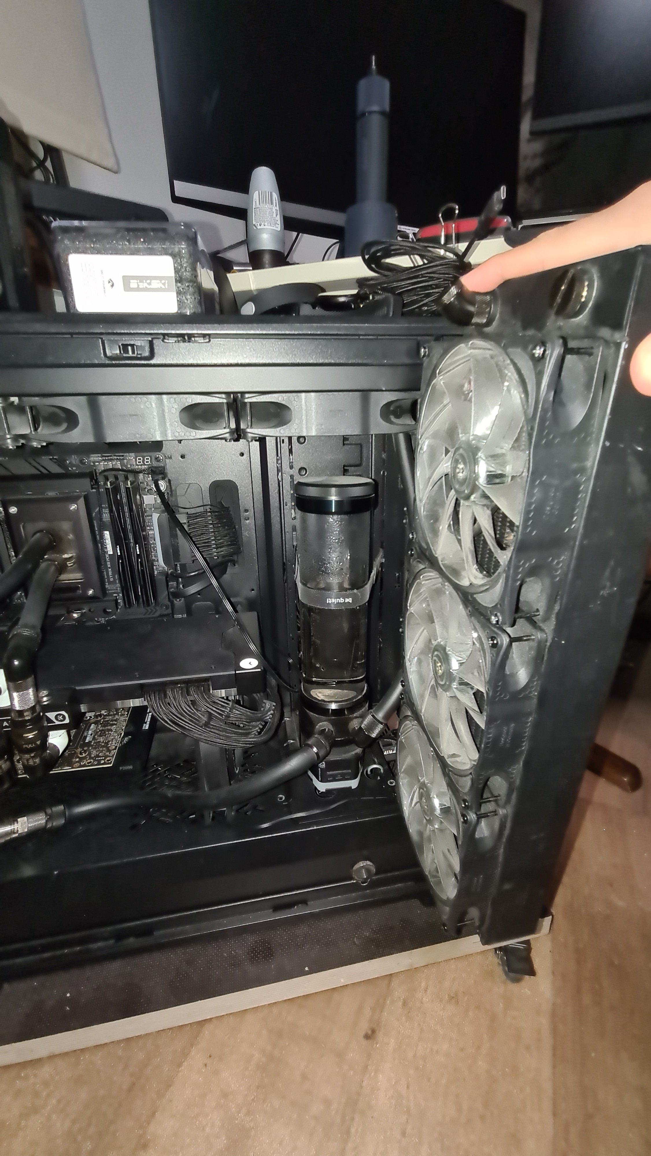

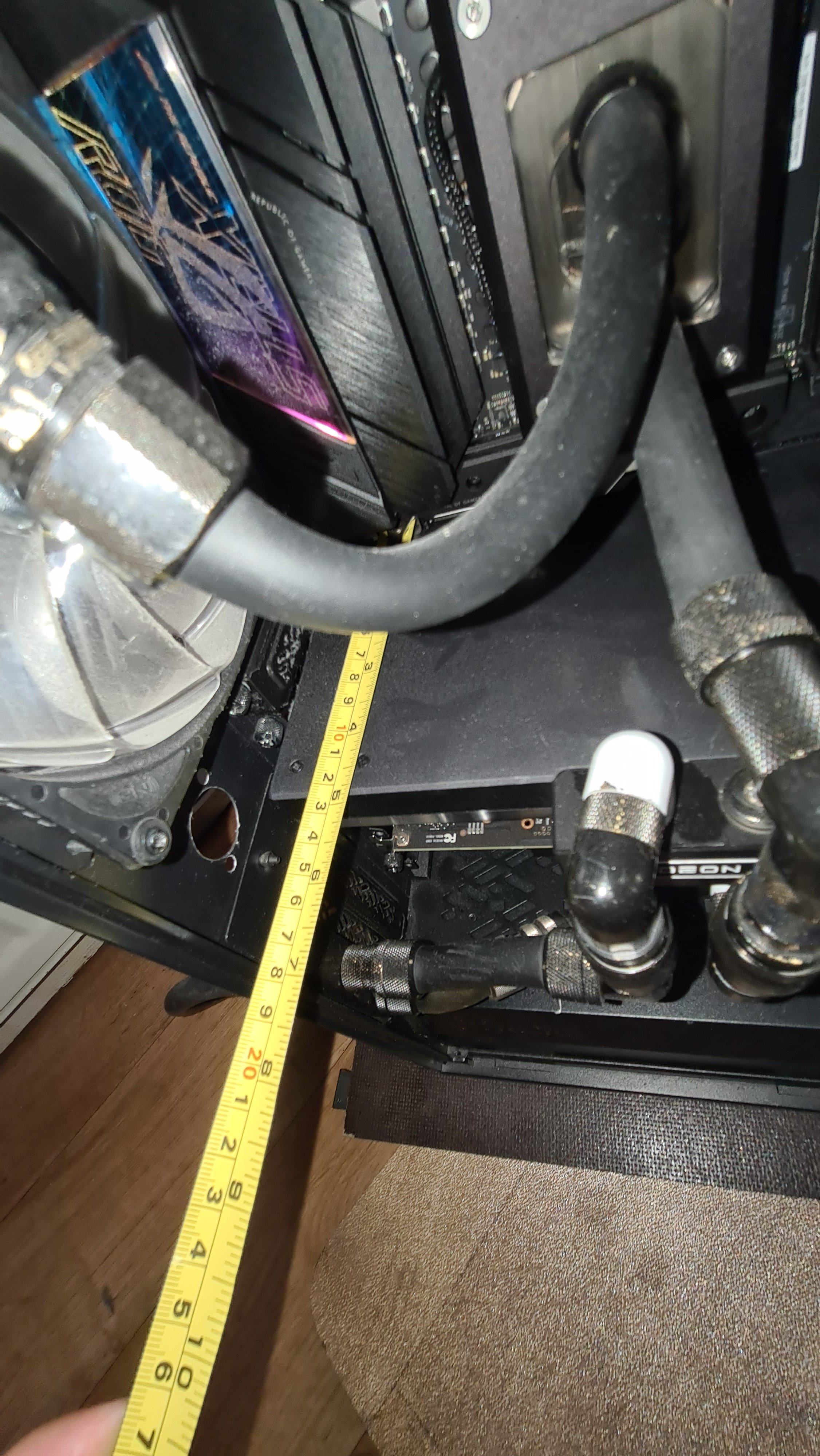

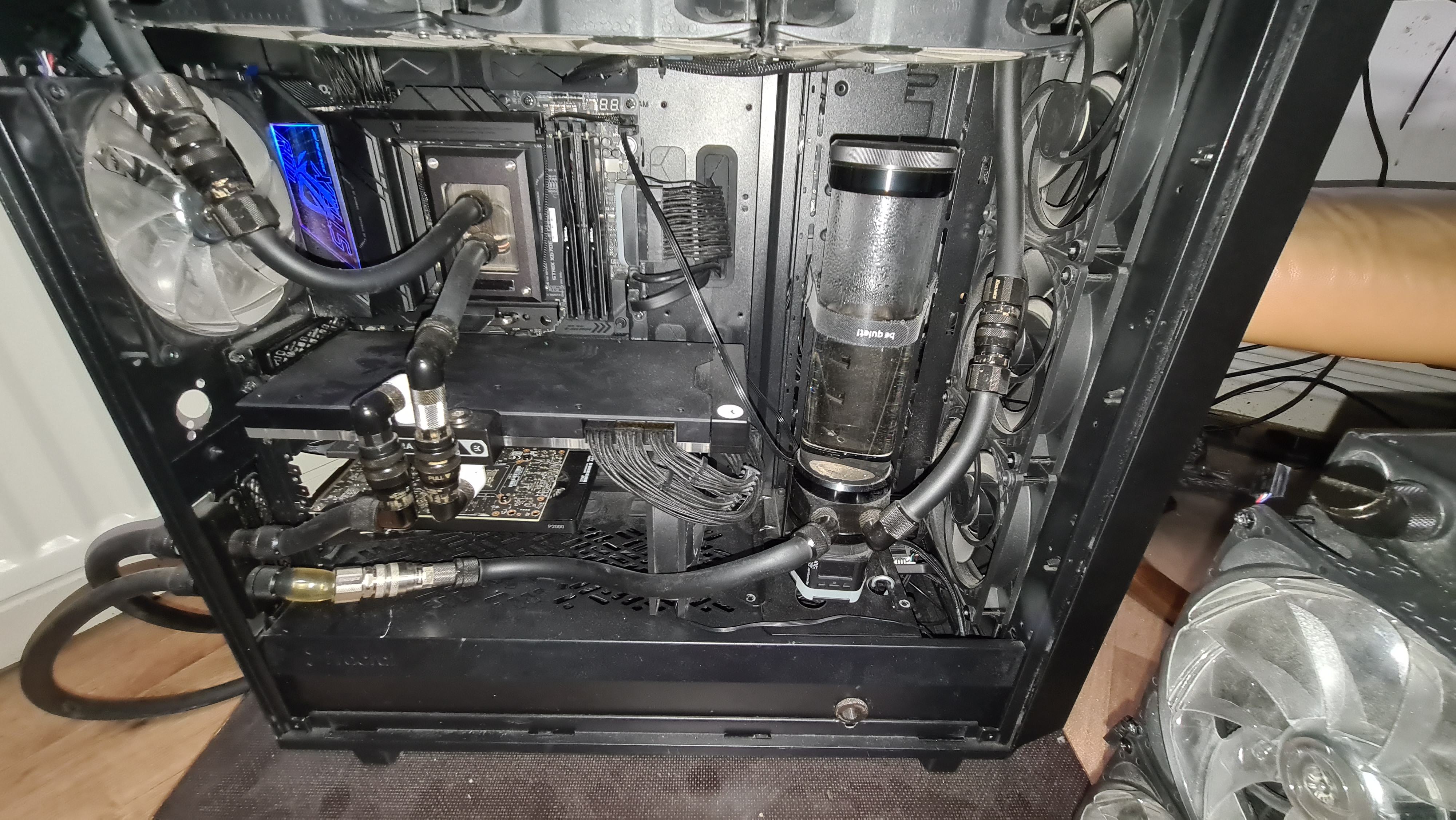

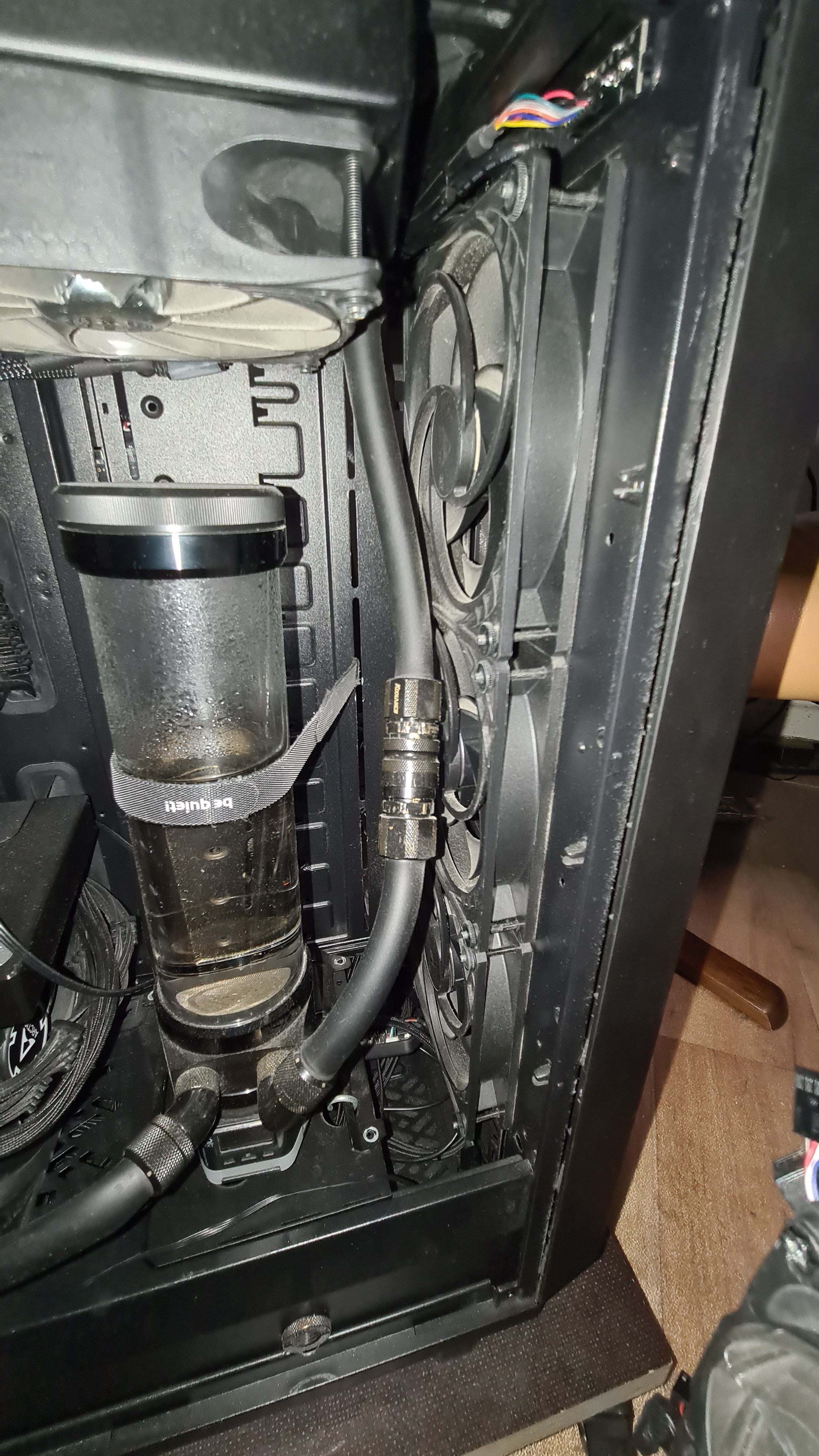

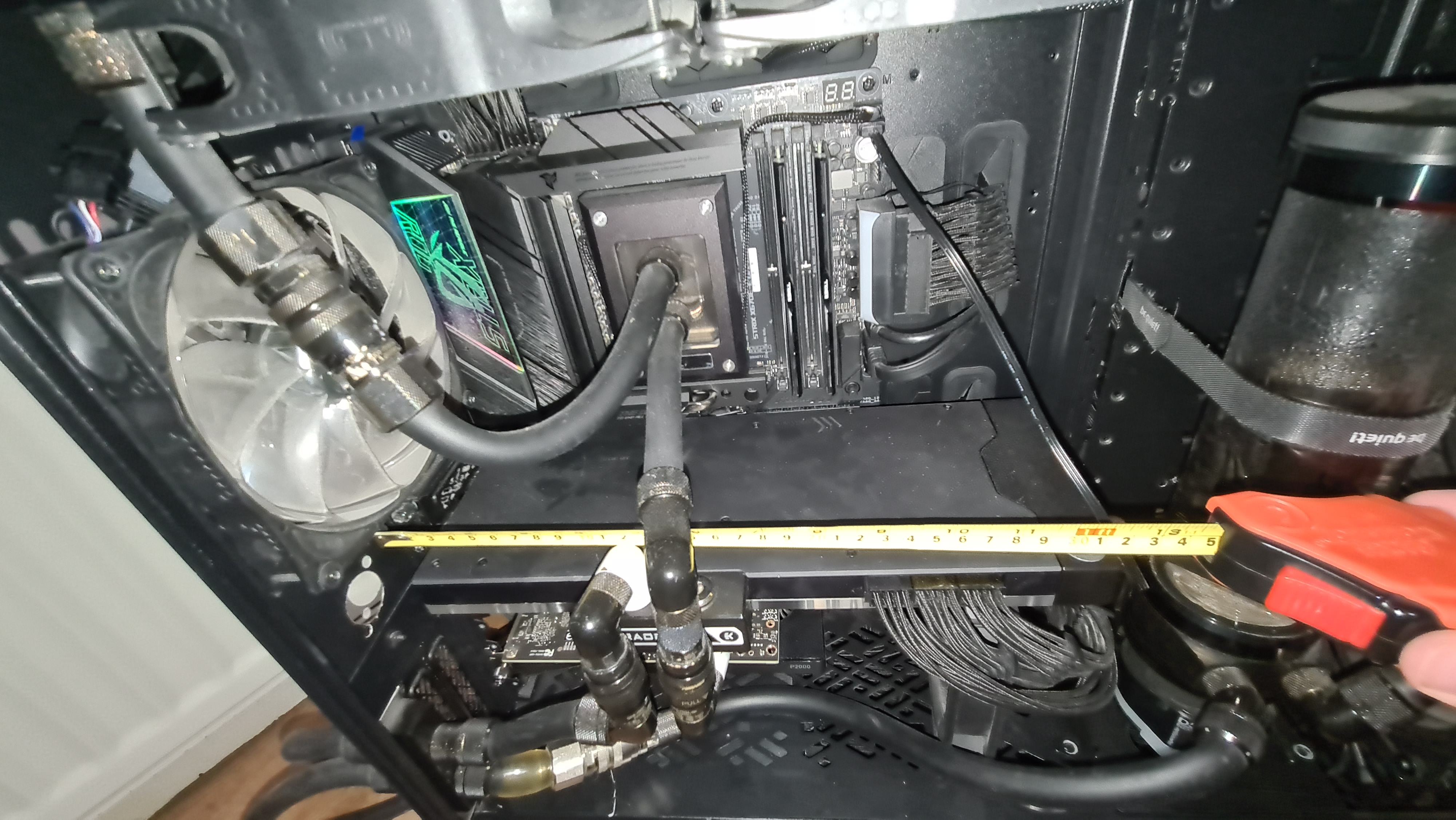

Eben mal aufgemacht. Die zwei Finger auf dem zweiten Bild sind rechts, wo das BQ DPP 1200W endet und der linke, bis wo Platz für Kabel und Stecker gelassen werden sollte.
Da ist jedoch Spielraum.

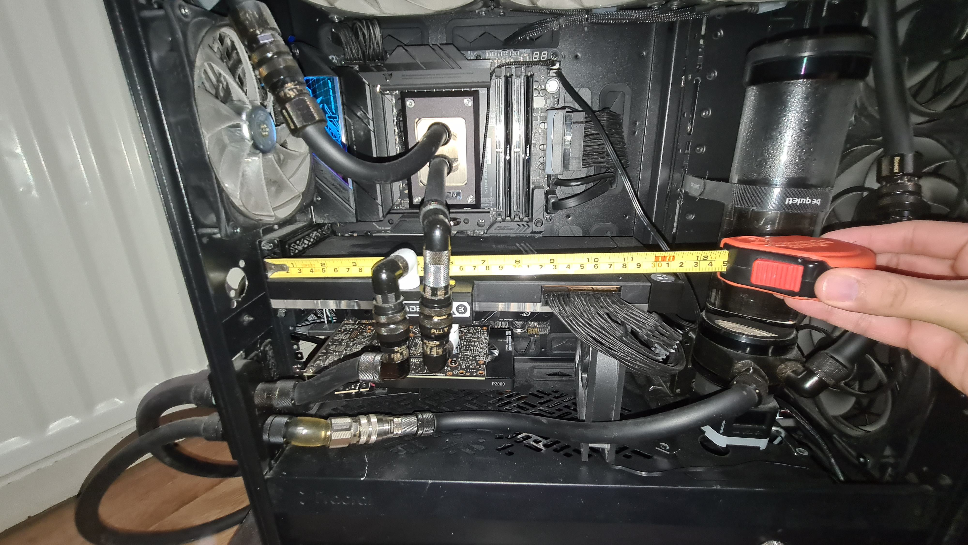

4 Slot horizontal und theoretisch vertikal müssten gehen.

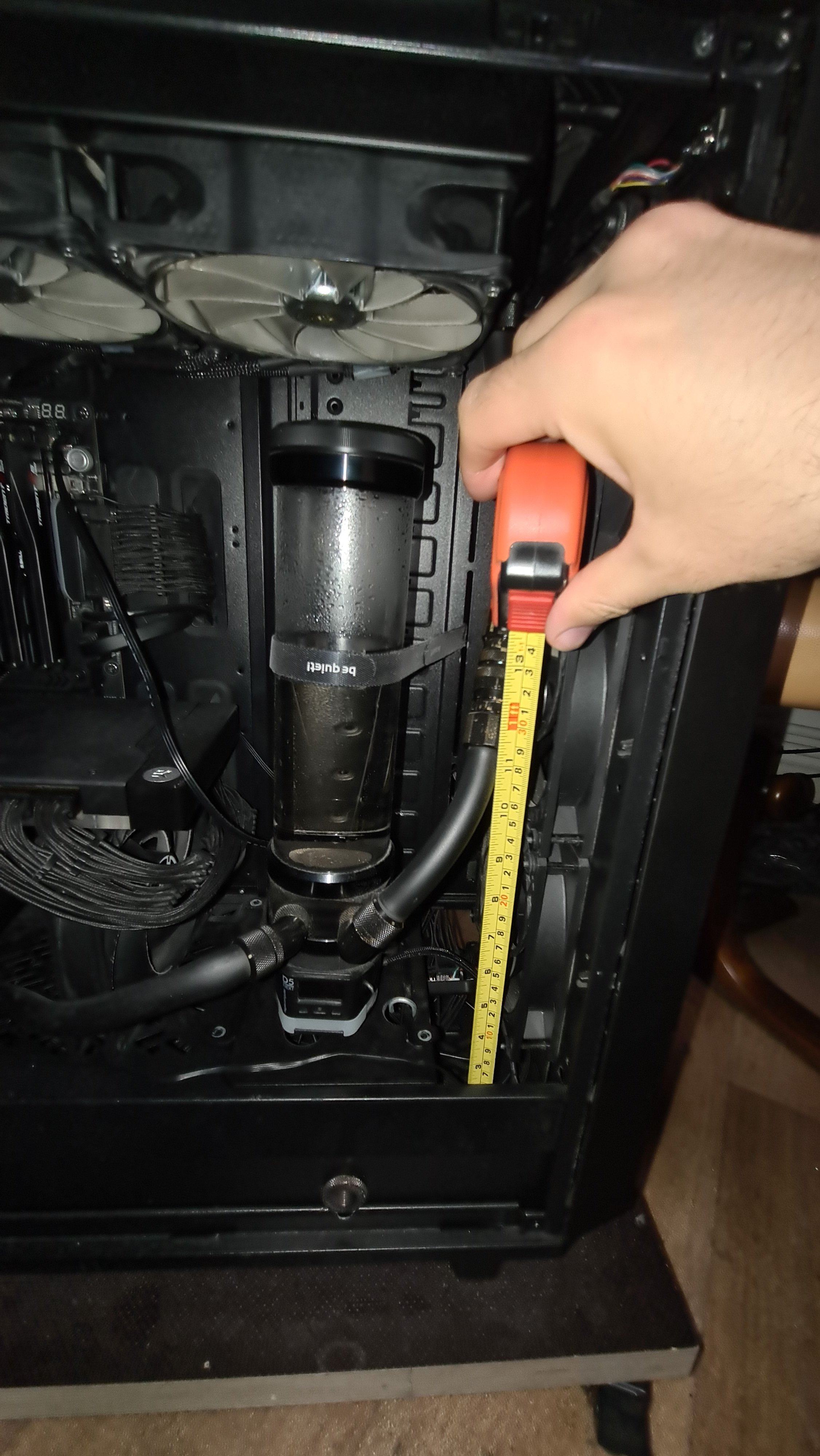

Der Dicke EK Block für die 7900xtx ist 32,5 cm lang und hat Spiel nach hinten.

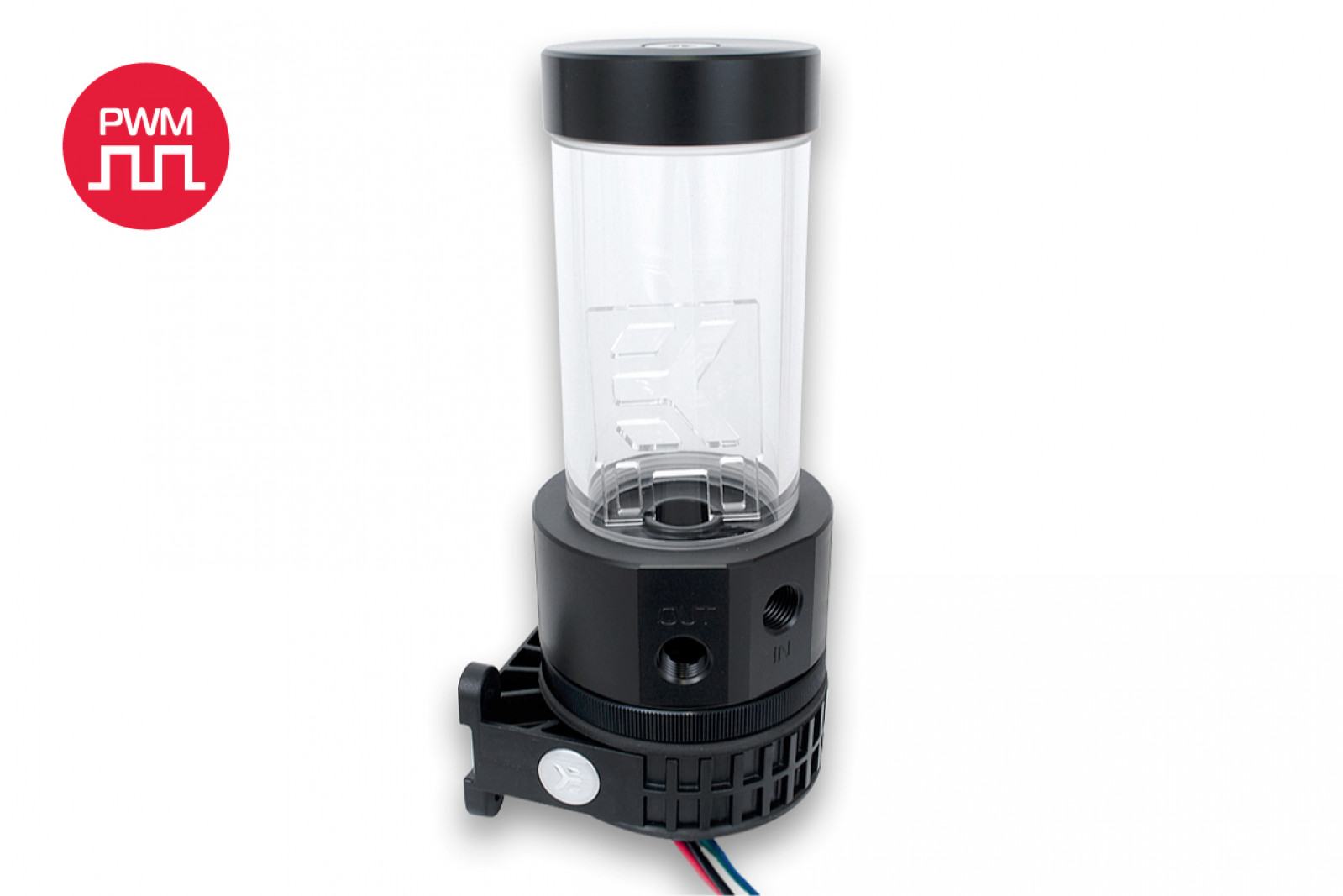

200er Ultitube D5 Pro mit Leakshield darauf ist auch groß. Kann dir die Tage mal einer ALC Pumpen AGB Kombi vergleichen
Sollte deinem EK Teil ähnlich sein.
Der Dicke 360x45 mm Radi und 140er eLoops sind natürlich gewaltig, lassen weniger Platz, aber mit einem 30 mm Radi easy, der Geht sogar tiefer mitsamt der Lüfter, als einer mit 3x140mm

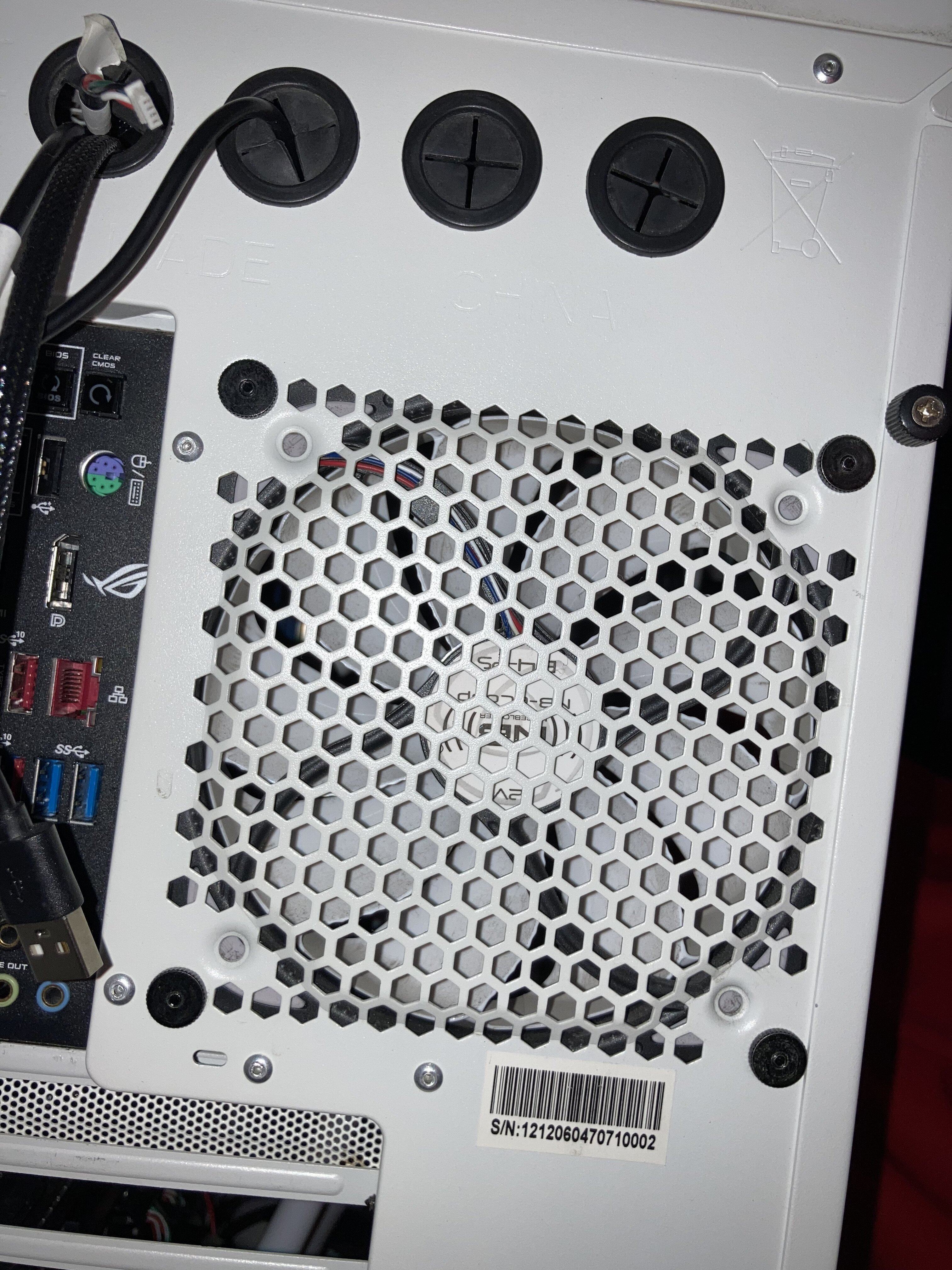

Ich denke, ich hab mich entschieden, für das Lian Li LANCOOL III.
Ein paar Abweichungen vom ursprünglichen Plan werden nötig sein, etwa der Verzicht auf den zweiten Radiator, was zur Kühlung einen 360er im Top plus MoRa 420 übrig lässt. Schlimmstenfalls müssen außerdem die zwei unteren 140er Frontlüfter raus, um ganz vorn auf dem Gehäuseboden Platz für die AGB/Pumpenkombi zu schaffen. Dafür könnten ein, zwei 120er Fans ins PSU-Shroud wandern.
Das Fach unter der Netzteilabdeckung brauche ich aus mehreren Gründen: um die AC-Kombi (Ultitop mit 2x D5) zu verstecken, außerdem den AC High Flow. Die Schläuche von draußen sollen wieder durch die untere PCI-Slot-Durchführung kommen. Von dort ist der Weg ins Versteck der unteren Gehäusekammer kurz, was sauberer aussehen wird als die "frei schwebende" Durchführung im offenen Aquariumgehäuses etwa eines O11 XL.
Reviews sind ausnahmslos positiv. Eine so clevere Modularität habe ich noch nie gesehen, wirklich smart. Und er hier ...
... beschreibt das alles wirklich gut. Cooler Typ, ich mag ihn. 8-)
Bezahlbar ist das Teil auch. Bin zuversichtlich, dass es mich glücklich machen wird. Danke für eure Hinweise!
Ach, eins noch. Das alte zu ersetzende Gehäuse hat hinten oben integrierte Schlauchdurchführungen. Die verwende ich aktuell, um folgende Kabel ins/aus dem Gehäuse zu führen: 2x Farbwerk360, 1x MoRa-Lüfter, 1x EVC2-USB. Vier Kabel also, Querschnitt je geschätzte 3 mm.
Das Lancool III hat keine Durchführung. Deshalb dachte ich daran, dafür eine PCI-Slotblende mit Loch oder Schlitz in der Mitte zu kaufen. So was scheint's aber nicht zu geben. :fresse: Eine Idee, jemand?
Edit: gefunden. Wie so oft eine Frage des richtigen Suchbegriffs. :rolleyes2:
Danke fürs Lesen. ;)

Doch aowas gibt es, speziell für Kabel und Schläuche.
Beides Zusammen könnte such sein, aber oft sind die echt wackelig.
Gab welche mit einer Ausparung für Sub- D z.B. RS 232 und einige mit Platz für Schottverschraubungen inkl. kleinem Durchgang für Kabel.
Hier im Forum hatten wir vor ner Weile eine Sammelbebestellung für handangefertigte und dual Slot.
Wenns nur um Kabel und Schlauch aus dem Gehäuse geht lass doch einfach eine Blende weg. Juckt doch niemand.
Die meisten (ich eingeschlossen) machen sich halt direkt Schnellkupplungen an die Blende dran, da macht sowas Sinn.
