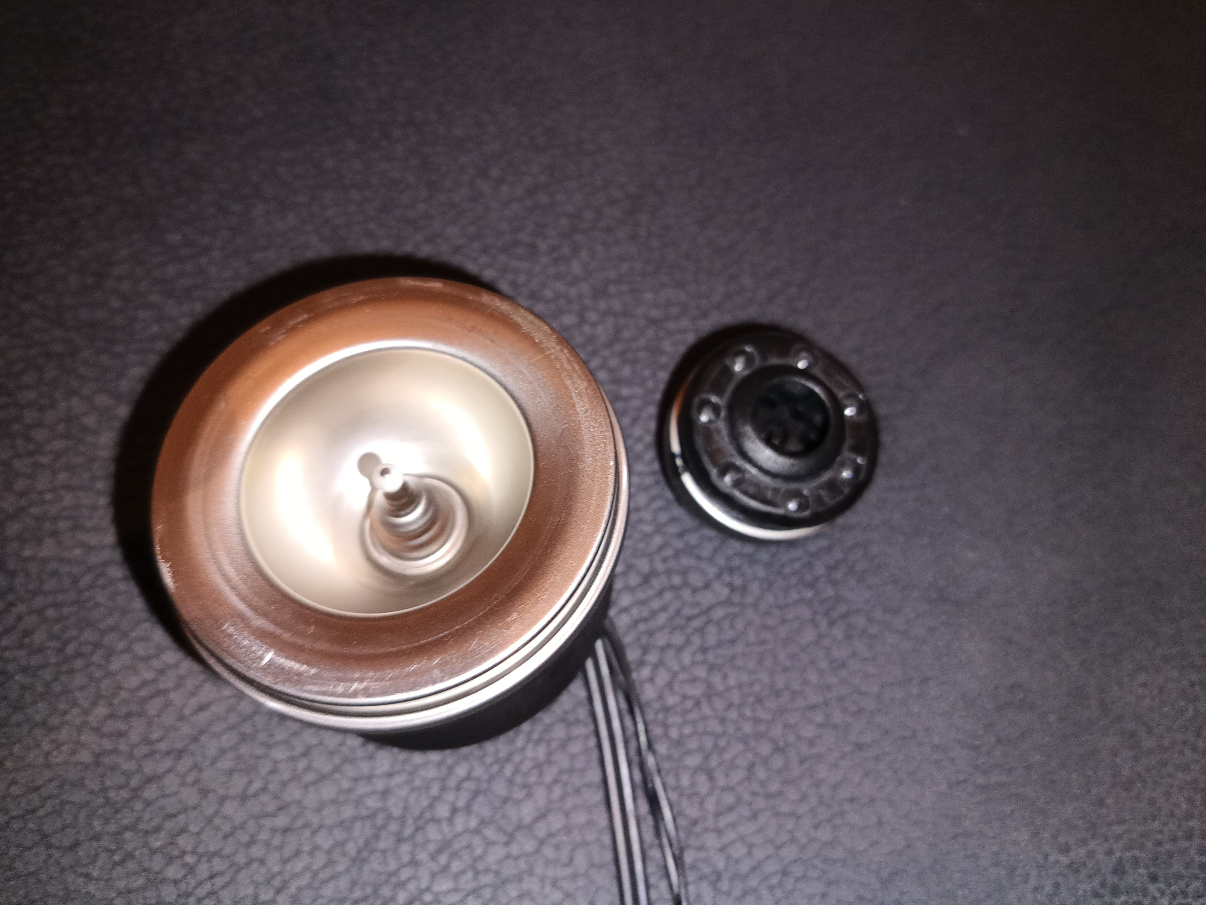

das Problem an einer trockenlaufenden D5 ist doch, dass der Impeller auf dem Keramik-Nöppel schleift. Wenn ich den Impeller wegnehme, müsste doch die Achse frei drehen können ohne das etwas kaputt geht. Oder habe ich einen Denkfehler?
Die Achse ist starr, da dreht sich nix.
Der Impeller dreht sich.
Wenn du ihn weg nimmst und die Pumpe unter Strom setzt, ist wie wenn du den Motor ausm Auto ausbaust und gas gibst :)
So ist es. Es ist eine starre Achse, keine Welle. Wäre es eine Welle, würde diese also drehen, dann müsste der Impeller darauf verschraubt werden und nicht frei drauf liegen bzw. schweben.

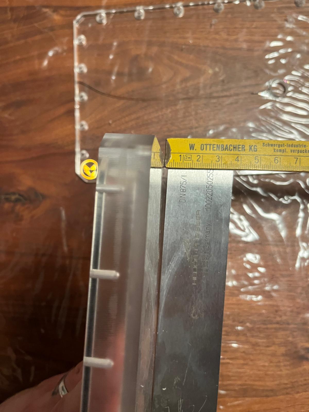

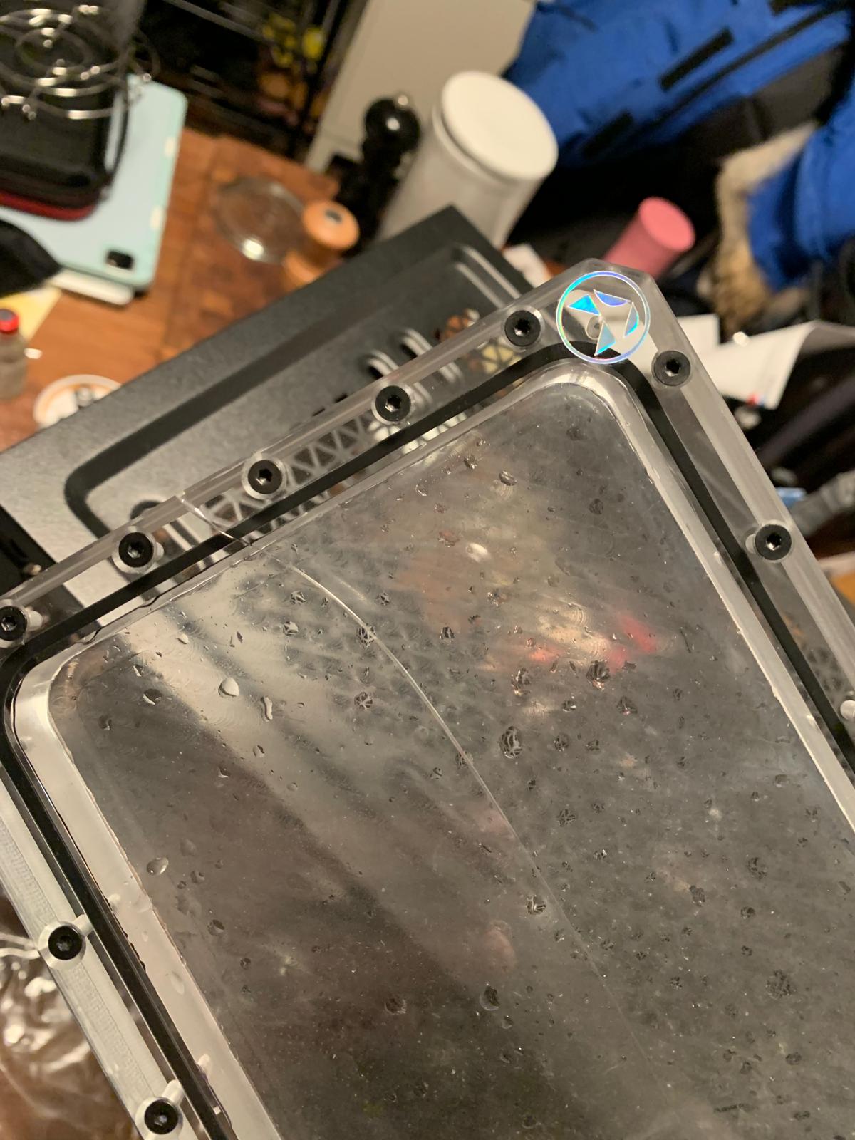

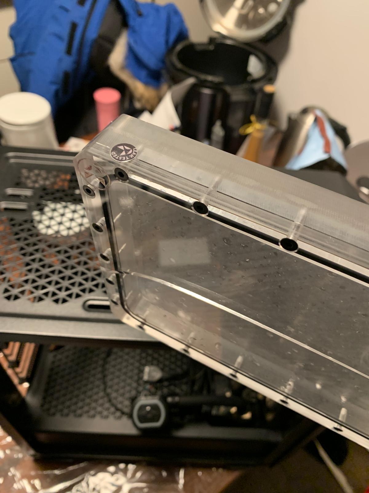

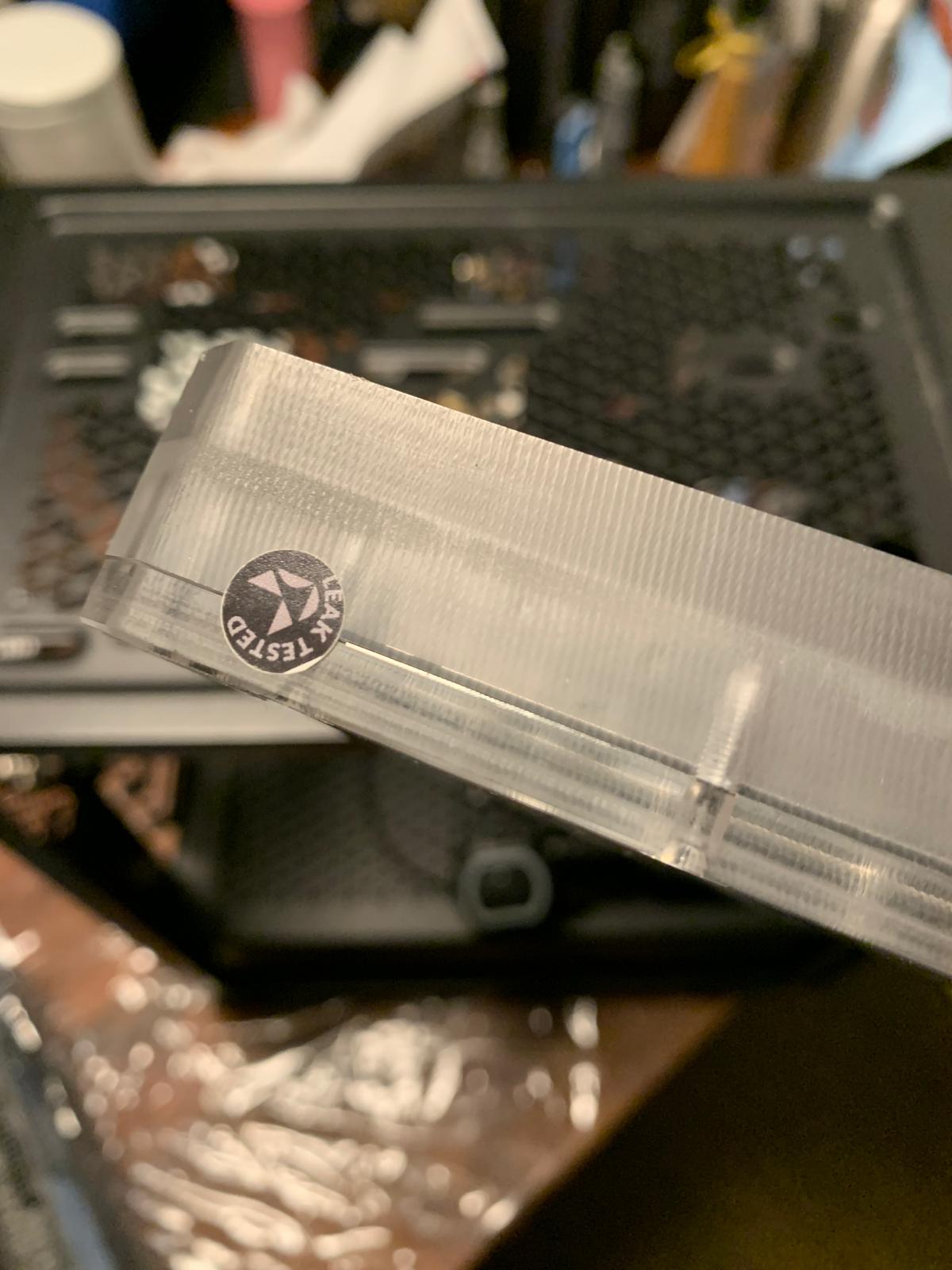

Guten Tag in die Runde. Ich würde mich gerne zu diesem Fall äußern. "Rossi94" von welcher Distroplate sprechen wir hier? Vielleicht können wir etwas Aufklärungsarbeit leisten. Liebe Grüße Jonas Gottschalk
Danke. dass Ihr euch zurückmeldet. Ihr hattet mir eine Maßanfertigung, also etwas Custom gemacht.
Eigentlich wollte ich das ganze nicht öffentlich breittreten. Hatte das ja auch beilöfig erwähnt. Aber enttäuscht war ich schon, da ich Sven ja auch direkt nach Kulanz gefragt hatte. Ich schicke gleich ein paar Bilder nach.
Ist leider nicht so einfach zu Fotografieren, wegen der Transparenz + Reflektionen + Linsenverzerrung. Aber im Wesentlichen haben sich beide Platten stark gewölbt bis Sie gesprungen sind. Teilweise waren sogar nur außen an der Verschraubung. Die Fittings wurden nur von der Hand angezogen, bis Sie dicht waren. Zum Glück hatte ich trotz der Risse keine Leckage. Einer der Risse ist erst nach dem Trockenlegen + Entfernen der Fittings passiert, ich nehme an dass der Fitting die Spannung auf die andere Seite der Platte übertragen hat.
Ja, dass diese Achse sich nicht dreht. Die ist fest mit dem Rest der Pumpe verbunden (sieht man auch). Nur der Impeller bewegt sich und da bekommt man eben das Problem mit der Keramikkugel. Wenn sich die Achse mitdrehen würde, dann bräuchte es ja keine Schmierung zwischen Kugel und Lager im Impeller.
