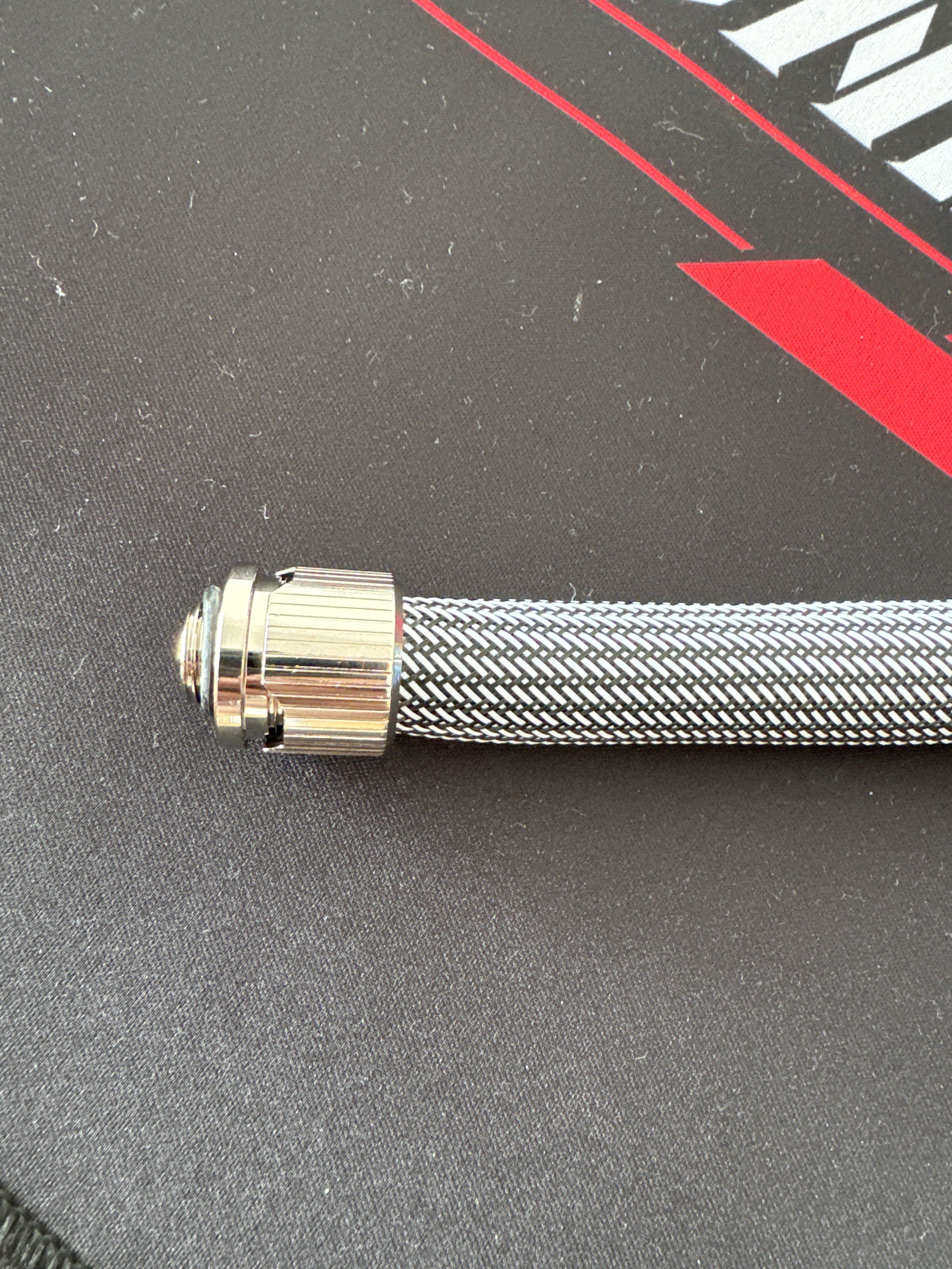

Heute den Sleeve probiert, aber lässt sich schwer zu drehen und ist sehr fummelig, aber die Optik ist schon ganz gut

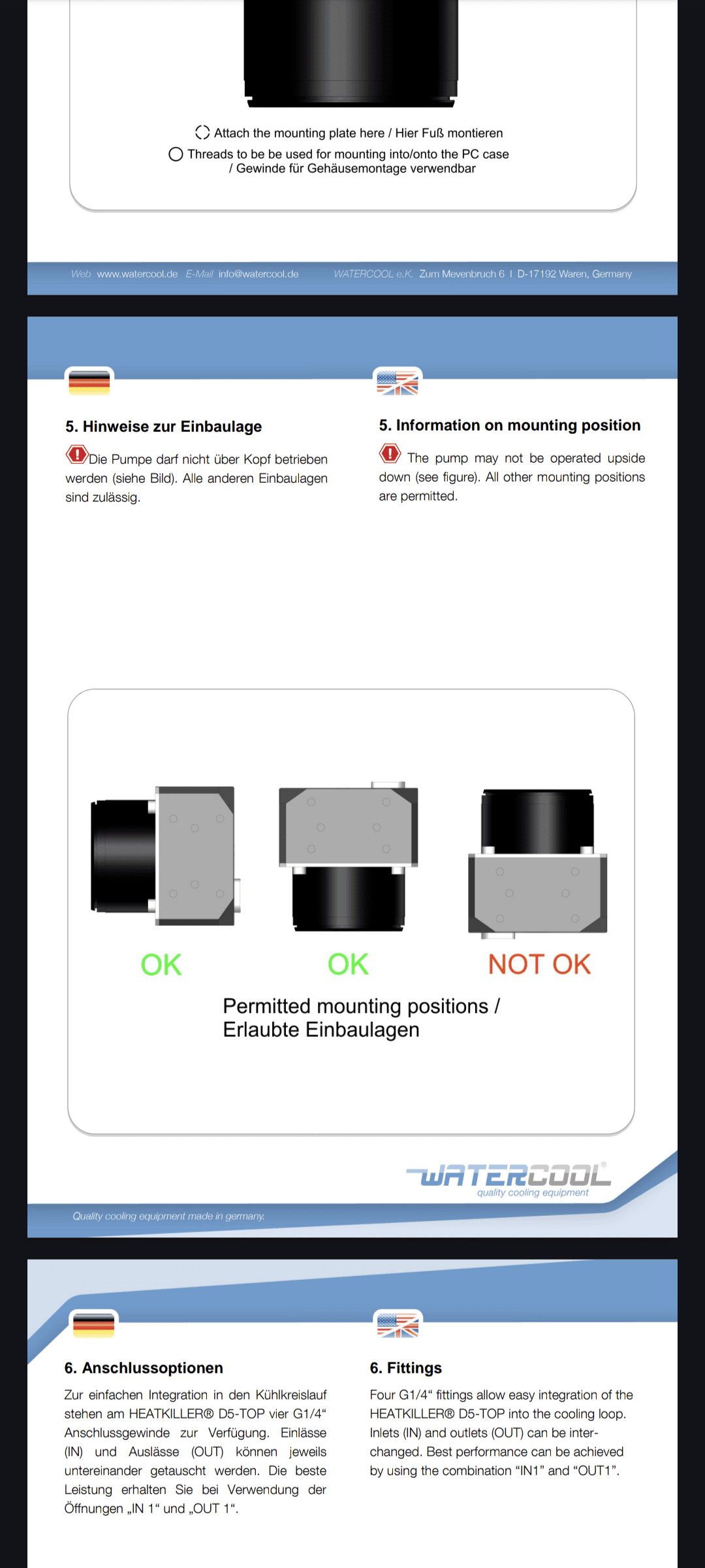

Wenn man ne Pumpe über Kopf montiert, kann sich Luft im Spulenkörper(Stator) sammeln. Das ist werder für ne VPP Pumpe(KeramikAchsen Lager) noch fur ne D5(HalbkugelRotor) zulässig, weil beide MotorLagerPrizipe nur vollgeflutet funktionieren.
Man darf dabei nicht ausser acht lassen, dass sich die "Kugel"-Rotoren der DDC und D5 erheblich von den Rotoren auf Keramikachsen unterscheiden.
Die Rotoren auf Keramikachsen haben meist noch spezielle Kanäle um eine Zirkulation des Kühlmediums im Bereich der Lagerung zu erzeugen. Die könnte u.U. auch für eine Entlüftung in diesem Bereich sorgen und vielleicht sogar bei einer Überkopfmontage den kritischen Bereich entlüften. Müsste man aber zuerst gezielt austesten.
Gut möglich, dass die VP755 über Kopf hängen darf - wenn in der Anleitung nichts steht, dann würde ich davon ausgehen.
Ansonsten würde ich beim ALC Support nachfragen.
Grundlegend kann man die VPP755, bzw. gibt es diese ja nicht mehr, sondern nur noch die Apex, über Kopf betreiben. ABER.... ich würde es vermeiden, wenn es möglich ist. Das ist definitiv eine höhere Belastung für die Pumpe.
Denke ja.
Bei Watercool und Aqua Computer sind Pumpe unten und seitlich zugelassen.
Aus der AC D5 Next Anleitung:
Watercool Anleitung vom HK D5 Top:
Perfekt,Danke.
Edit: Ich kam nur auf den Trichter, weil es beim Eisball möglich ist.
Also könnte man hier ja folgern das solange die Pumpe voll im Wasser steht,das kein Problem ist.
Aber ich rufe morgen mal beim Support an und frage.
VG
ich kann mir gut vorstellen, das es bei einer Überkopfeinbauweise, eventuell zu einer Unwucht kommen und dadurch zur Zerstörung der Pumpe führen kann. Ich habe mal versucht, im ausgebauten Zustand der Apex, den Rotor zu entfernen, so leicht wie bei einer D5 ging das nicht. Vielleicht ist das auch ein Grund, warum die auch über Kopf betrieben werden kann. Aber nix genaues weiß man. Was mich mal interessieren würde ist, warum will man denn so eine Pumpe verbauen?
