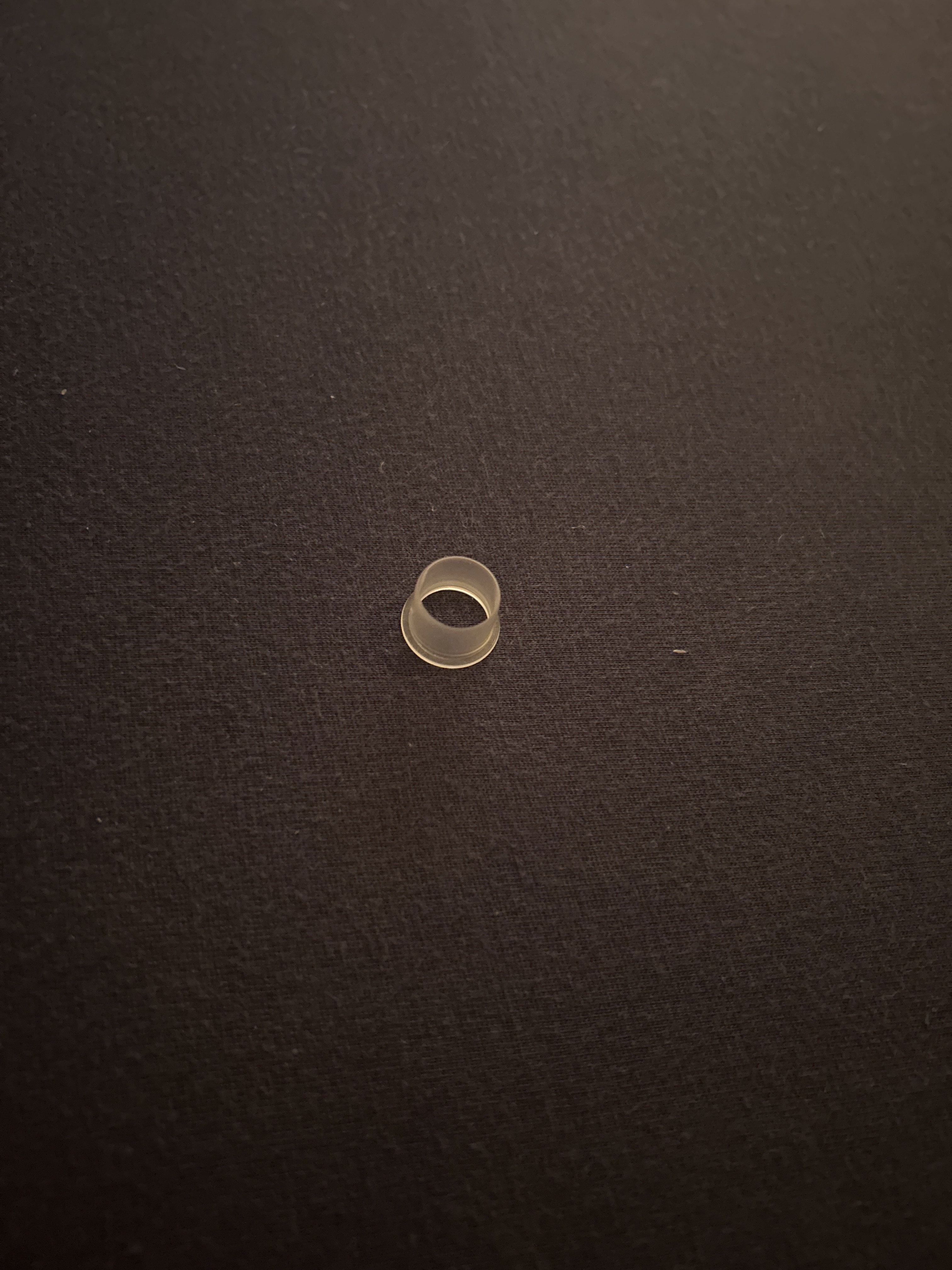

Hallo zusammen,
ich bin gerade dabei meinen ersten Wakü Kreislauf zu bauen und hab mir auch nen 4er pack drehbare 90Grad hardtube fittitngen gekauft acool 16 mm nun meine Frage für was sind die Plastik Ringe? Ich hab rausgefunden das die in meine 16er Tubes reinpassen aber für was sind die Dinger bei? Muss man die einbauen ? Bei den normalen geraden fittigen sind die ja nicht bei
Danke und Gruß Tya
Rätselraten ohne den Rest zu sehen. Ich kann mir vorstellen, das der in den Schraubverschluss des Fittings kommt und dort den Schlauch im Fitting noch mal abdichtet. Wenn er flexibel ist. Keine Ahnung, ist geraten.

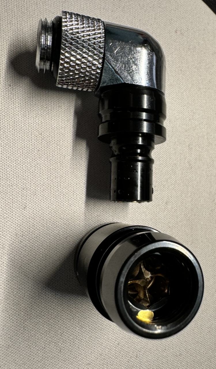

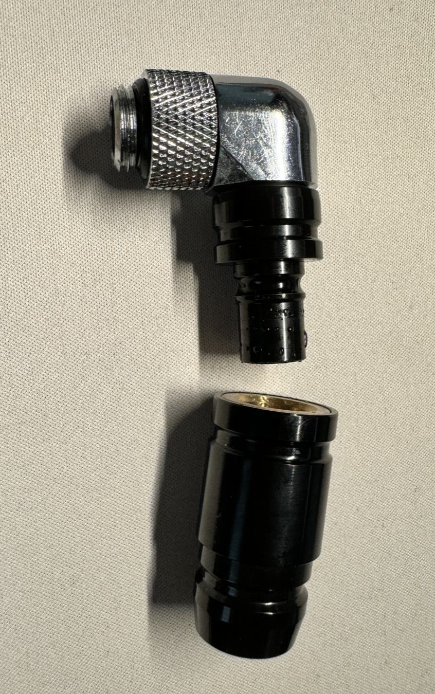

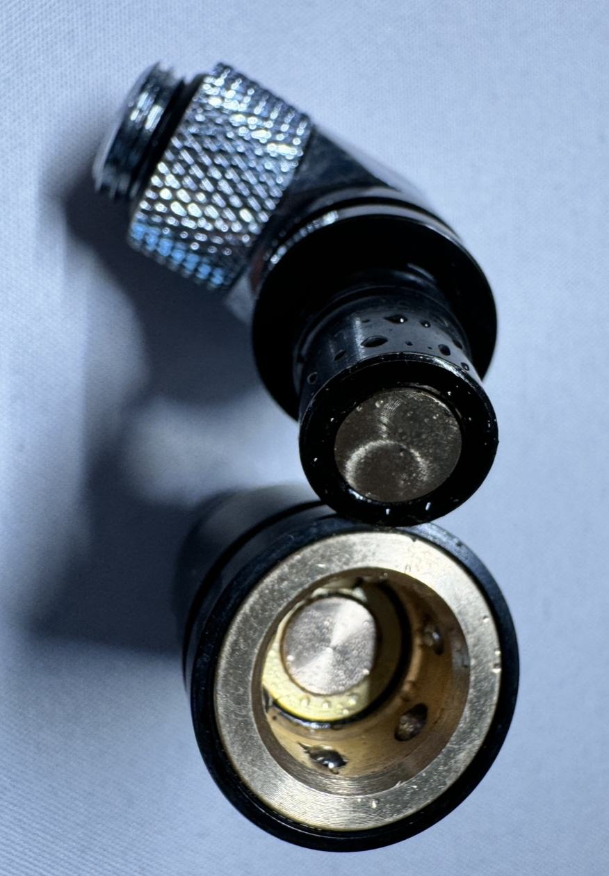

Hi,
dachte das die Eiszapfen soweit bekannt sind.
Hier noch ein Bild vom kompletten Fitting
Er hat innen nen dichtungsring und nen dichtungsringfür aus mit Ring und „Mutter“
Aber für das in der Packung die Dinger beiliegen keine Ahnung

@Tyagarion
Das sind Inserts für PETG Tubes. Die verbiegen sich in den Fittingen gerne, wenn das Wasser mal auf über 50° geht. Grade an Ausgängen nach Grafikkarten, kann das im schlimmsten Fall vorkommen. Die sollen die PETG Tubes dann stabilisieren, damit es nicht undicht wird. Bei Acryl brauchst du die nicht und wenn du nicht mit dem Fitting am GPU oder CPU Ausgang bist, kannst du die auch weg lassen.... sofern deine Wassertemperaturen nicht über 50° steigen. Ab da fangen PETG Tubes an weich zu werden. Grundlegend bin ich persönlich absolut kein Freund von PETG HardTubes und würde immer Acrly HardTubes nehmen. Auch wenn sie sich schwerer biegen lassen als PETG.
@Tyagarion
Danke ich hab auch Acryl Hardtubes zwar schwerer zu verarbeiten aber geiler 😉
Danke für die Info

Muss ich wohl überlesen haben das es Eiszapfen sind, sorry. Die habe ich selbst ohne den Einsatz. Stechpalme hats ja jetzt erklärt.
