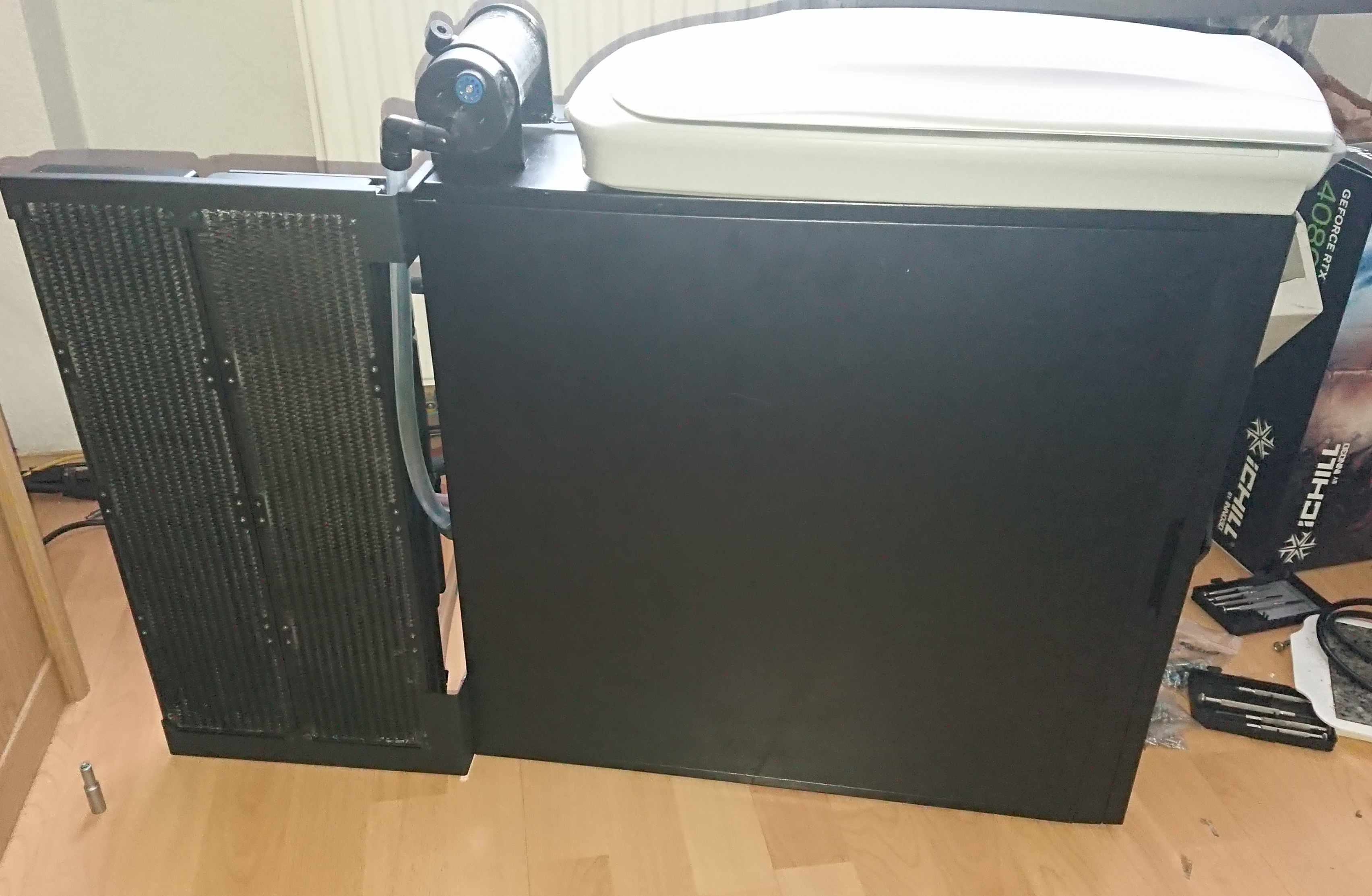

Ich hab ihn aus Acryl gebastelt leider ist der Kleber nicht im Baumarkt erhältlich(Röhm Acrifix 116) oder möchtest du den AGB (auf den Foto) haben? Er ist doppelwandig 120x165x165mm

Danke für das Angebot, aber ich hab im gehäuse nicht viel Platz und wollte erst ohne AGB arbeiten. Aber wenn ich halt selbst ein baue dann krieg ich da noch ein kleinen rein was mir halt auch lieber wäre.
Ich habe meinen jetzt auf das Gehäuse gesetzt

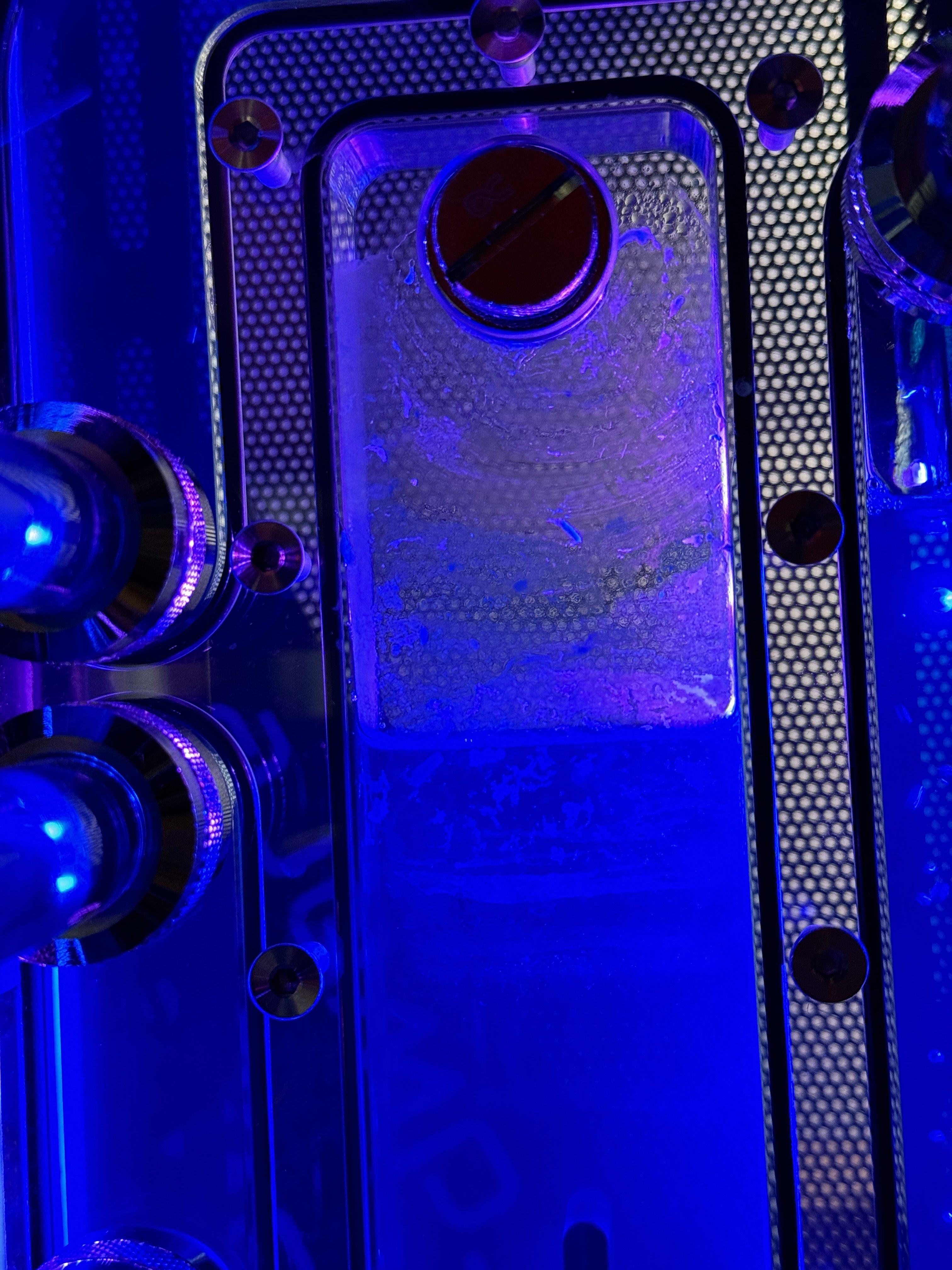

Durch eine Änderung am Loop hatte ich kurzfristig mein Kühlmittel mit destilliertem Wasser gestreckt.
Das lief jetzt rund 3 Wochen so, jetzt haben sich leider Ablagerungen in der Distro Plate gebildet.
Es wird zwar ausdrücklich davor gewarnt, aber ich dachte mir, was soll da schon passieren.
Naja, dann mal am Wochenende sauber machen :fresse:

Sowas ist natürlich wirklich ärgerlich, ich hoffe Du kommst halbwegs dran und muss nicht zu viel zerlegen. :shot:

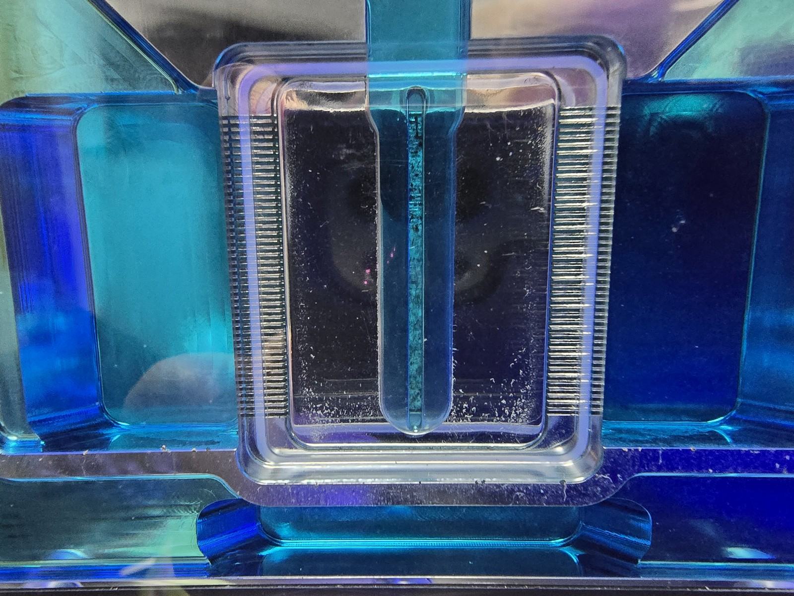

Um einen Core-Kühler von innen zu reinigen muss er komplett auseinander gebaut werden. Unter dem Ein und Ausgang der zweiteilig ist, sind noch zwei Schrauben die gelöst werden müssen erst dann kann man den Kühlblock vom Plastik trennen. Und vor allem sollte man dabei nicht hektisch werden und keine Fettfinger hinterlassen, die kann man im zusammen geschraubten Zustand sehr schlecht entfernen, wie ich feststellen musste. Auch muss man beim zusammen bauen, zuerst Kühlkörper und Plastik zusammen setzen und zum Ende dann die Ein und Ausgänge. Also ich muss den Kühler nochmals auseinander nehmen um die Flecken zu entfernen.
Und ja es war der verstopfte Kühler, der den HotSpot hoch jagte. Von 111° auf unter 80° mit der Reddevil jetzt.
