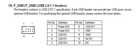

Mahlzeit!! Ich mal wieder blöd. Poweradjust 3 USB an die 4pin Leiste im USB Header oder 5pin? Ich meine doch 4pin oder nicht?
NC = not connected ;)
ist dementsprechend egal wo du anschließt, Hauptsache in der richtigen Richtung. :fresse:
Das ganze dient einfach dazu, dass du bei einem doppelten USB-Pfostenstecker ohne nachzugucken der Stecker nur in eine Richtung reinpasst. :)

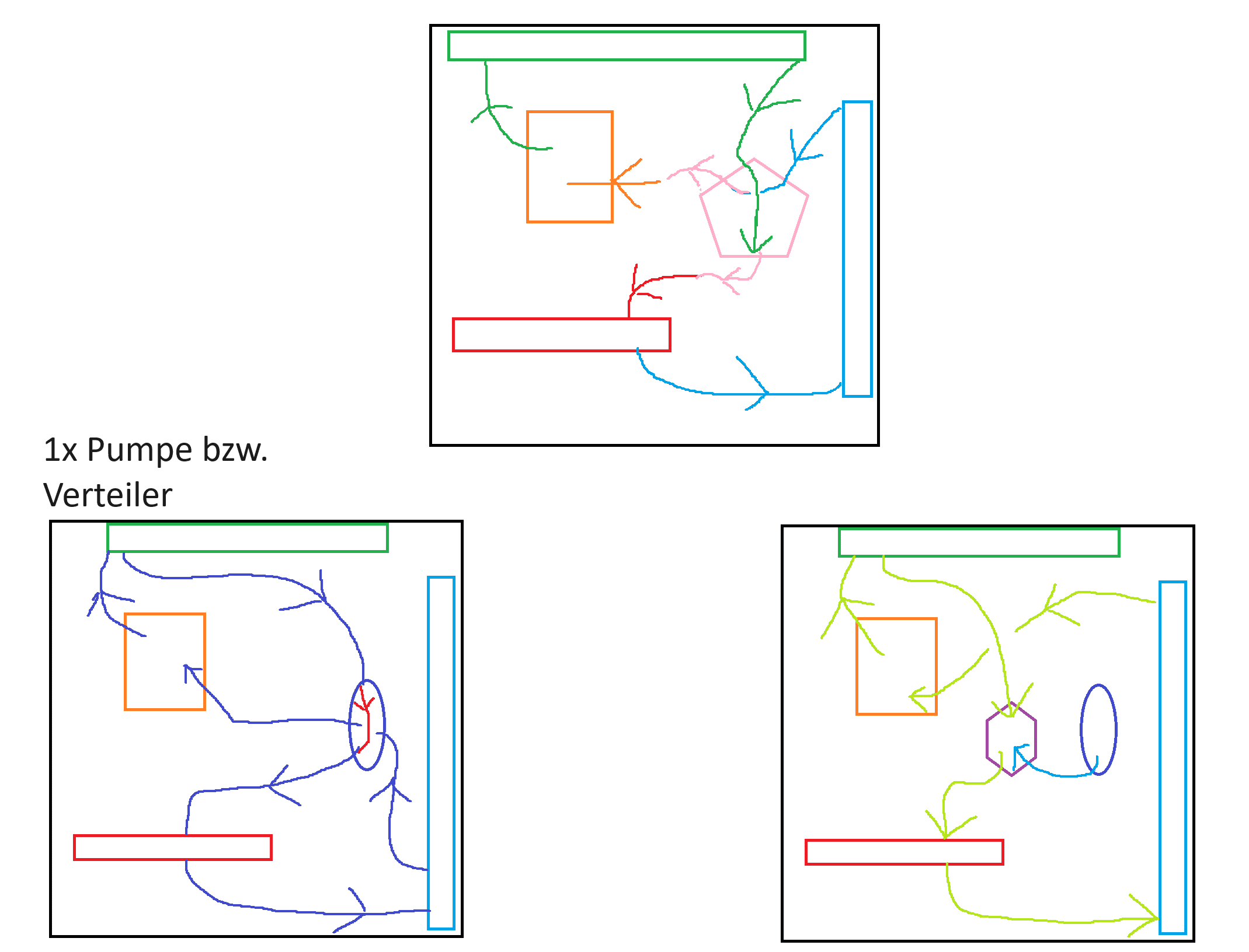

Moinsen,
hab ein bequiet Dark Base 700 bekommen und bin gerade dabei zu überlegen wie ich das ganze aufbaue.
Ich habe mich mal in Paint ein bisschen ausgetobt was den Custom Loop angeht.
Orange = CPU
Rot = GPU
Grün = 360er Radiator oben
blau = 280er/360er Radiator vorne
Pink/Lila/Blau = Distri-Plate mit Pumpe (Das rechte untere Bild hat in Blau noch eine Pumpe - keine Ahnung ob das sinnvoll ist)
Bei dem Case kann ich ja das Mainboard-Tray von rechts nach links umbauen, dadurch wird jedoch die GPU Kopfüber hängen wenn ich den vertikalen Slot nutze. Da ich hier eine Alphacool Eisblock GPX Arurora in Acryl liegen habe möchte ich diese natürlich in meinem Custom Loop (CPU --> 360er Radi 1 (oben) --> Distri Plate --> GPU --> 360/280 Radi 2 (Front)--> Distri-Plate?) verbauen.
Eigentlich sollte die Wasserversorgung ja problemlos möglich sein, denn das Wasser wird ja so oder so durch den GPU-Block gedrückt, richtig?
Mein aktuelles Setup welches in das BeQuiet wandern soll enthält an WaKü Komponenten folgendes:
CPU Block: Bykski A-Ryten-Tech-V2-X
Radiator: Alphacool 360er Radiator
AGB: Alphacool Eisbecher einmal mit Pumpe einmal ohne wobei die Pumpe möglicherweise ein bisschen Luft zieht und daher nicht ideal ist.
Ich würde gerne statt den AGBs eine Distri Plate mit Pumpe nutzen und dann eventuell noch einen AGB als Puffer um bequem DP-Ultra nachfüllen zu können.
Die Raijintek Acheron 240 sagt mir dahingehend schon zu und scheinbar kann ich da ja genug anschliessen https://www.raijintek.com/de/acheron-26.html
Soll ich direkt den 100er dazunehmen und die Variante inklusive Pumpe nehmen oder gibt es sinnvolleres im Sinne von Distri Plate ohne Pumpe und stattdessen die Pumpe mit extra AGB irgendwo anders im Loop integrieren?
Oder sogar ne bessere Empfehlung für eine Distri-Platte? Ja darf bei mir ruhig leuchten :)
