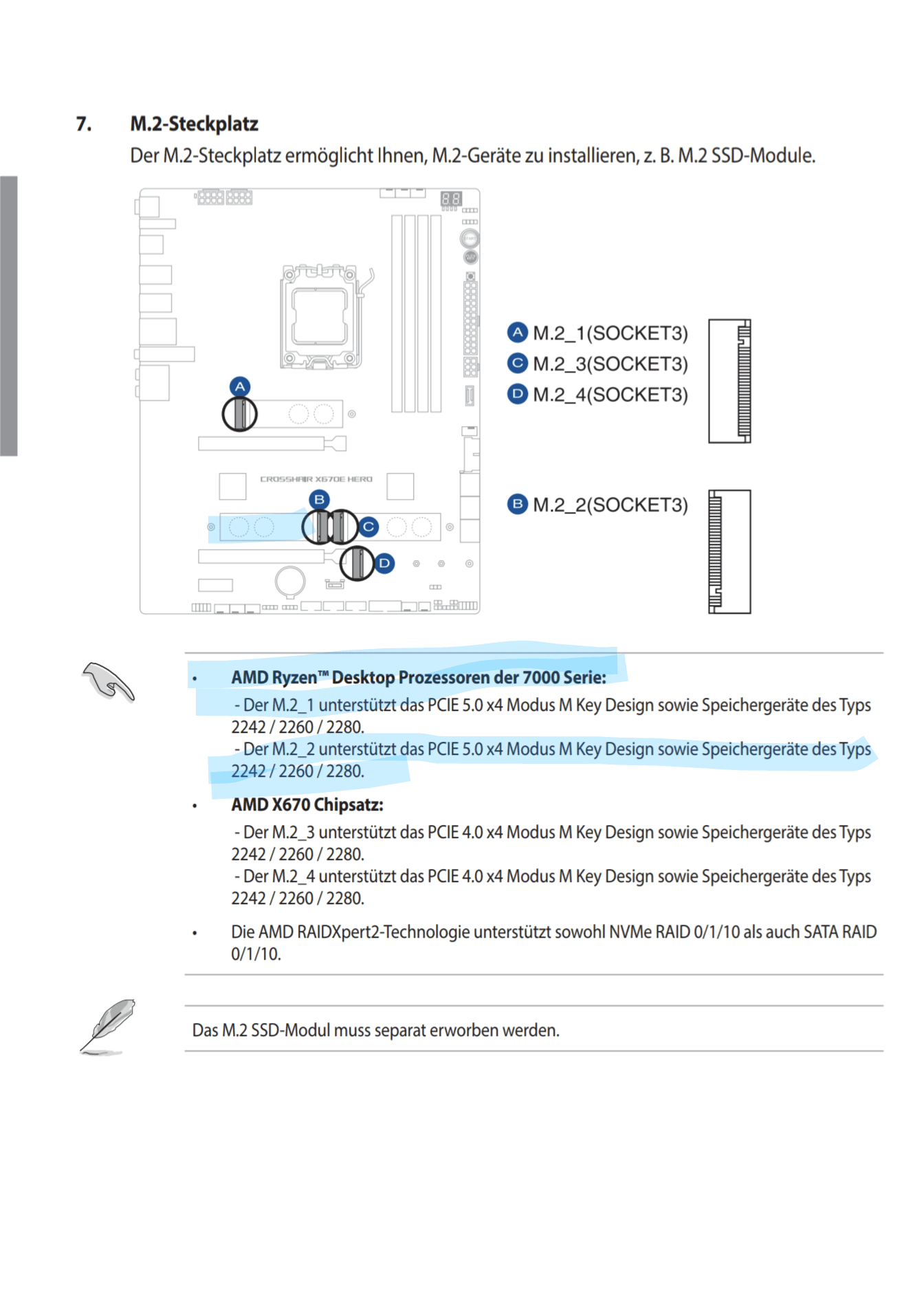

Wenn ich das Handbuch richtig interpretiere, ist der unter M.2 ebenso direkt an der CPU, ohne sich Lanes mit irgendwas zu teilen. Bei den Strix-A, -F und -E ist es jedenfalls auch so.
Wäre ja zu einfach, wie ASRock und Gigabyte ein PCIe-Blockdiagramm anzubieten.
Wollt gerade sagen, ziehen die 5er M.2 NVMe nicht die Lanes direkt?
Ich würde ja einfach die GPU in den unteren Slot setzen, ob x8 oder x16 , die 3-5% weniger GPU LEistung sind doch egal.
Der obere M2-Slot ist direkt mit der CPU verbunden und daher am schnellsten.
Laut dem Handbuch ist der zweite PCIe 5.0 Steckplatz unter der GPU ebenfalls direkt an die CPU angebunden.

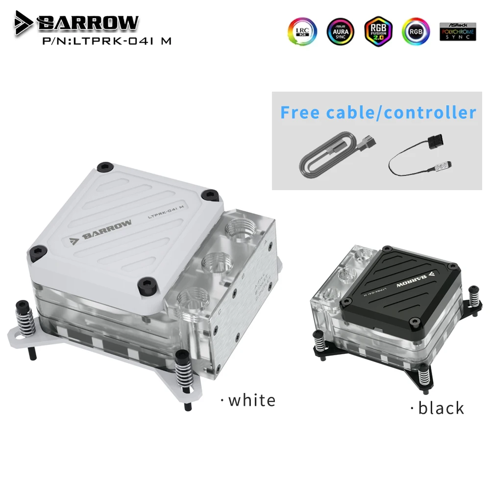

Temps sind laut dem einen Test ja ziemlich gut. Wenn du dir das Teil holst, kannst ja hier mal deine Erfahrungen posten.
Schon länger auf dem Markt ist eine ähnliche Lösung von Barrow, die 10W Variante soll ziemlich leise zu Werke gehen.
Derzeit bei Onkel Ali im Angebot.
