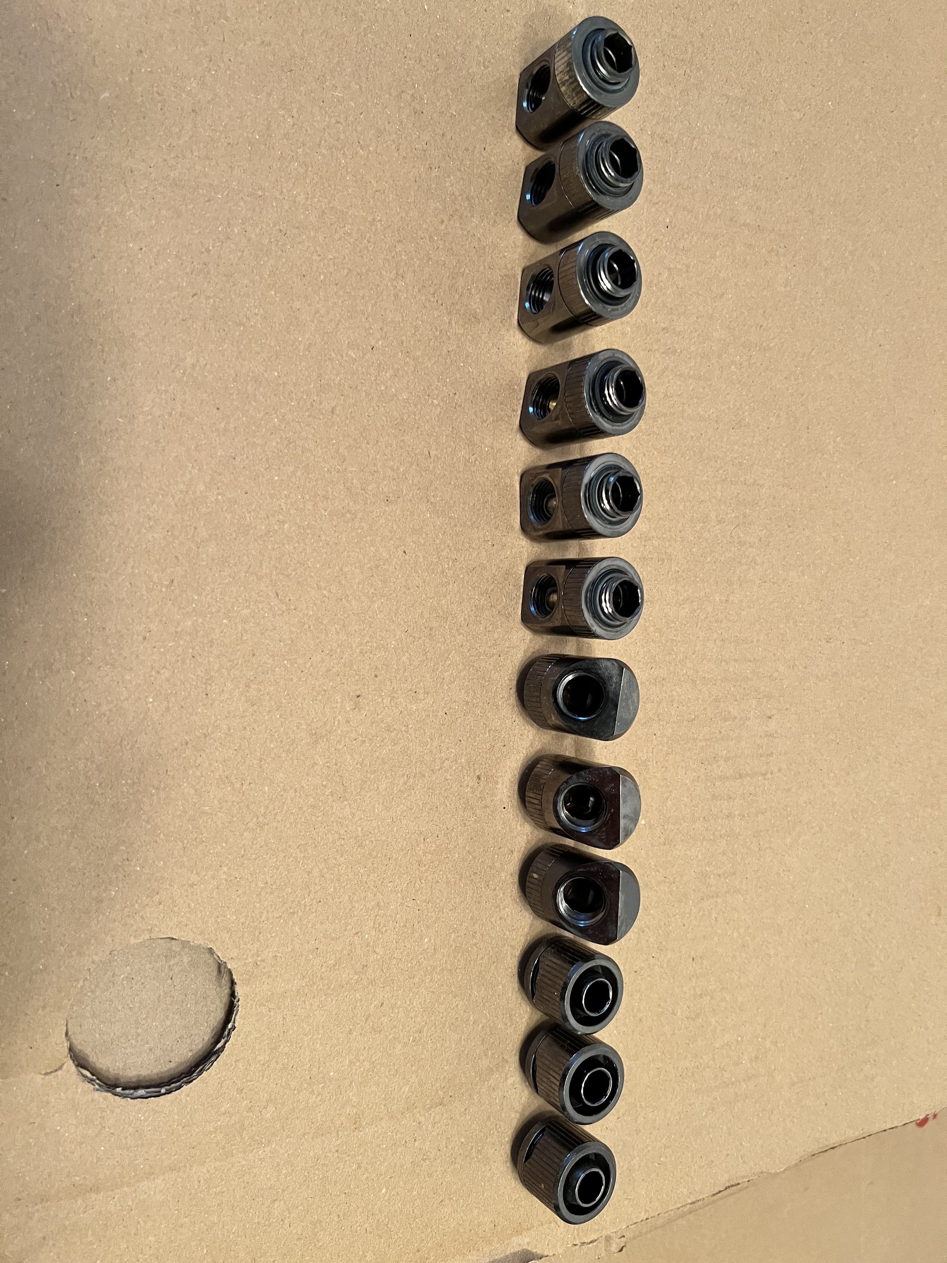

Das EK aktuell die Black Nickel Fittinge aus dem Programm nimmt, ist bzgl. meines DK05 Projekt echt bescheiden.
Habe ja bei diversen Shops Restbestände gekauft… bei einem kamen statt der zehn Bestellten STC nur zwei an. Beim nächsten Shop kamen statt Black Nickel einfach Titanium Satin… :rolleyes2:
Die Fittinge für Softtubes kann ich abdecken, wenn ich mein bisheriges System zerlege bzw. dort doe Fittinge austausche. Für Hardtubes gibt es noch welche, sind such bestellt.
Aber die 90 sowie 45 Grad Adapter suche ich verzweifelt! Falls wer zufällig welche übrig hat, im Marktplatz hab ich eine Suche geschaltet! :geek:
Ich bin gerade mitten im Umzug und muss die Kiste erstmal suchen, aber kann sein, dass ich noch einiges an Adaptern da habe. Ich bin nämlich auf Satin umgestiegen.
Die Fittinge habe ich glaube ich alle verkauft, aber Adapter vllt nicht.
Ich mache mit nachher mal auf die Suche.

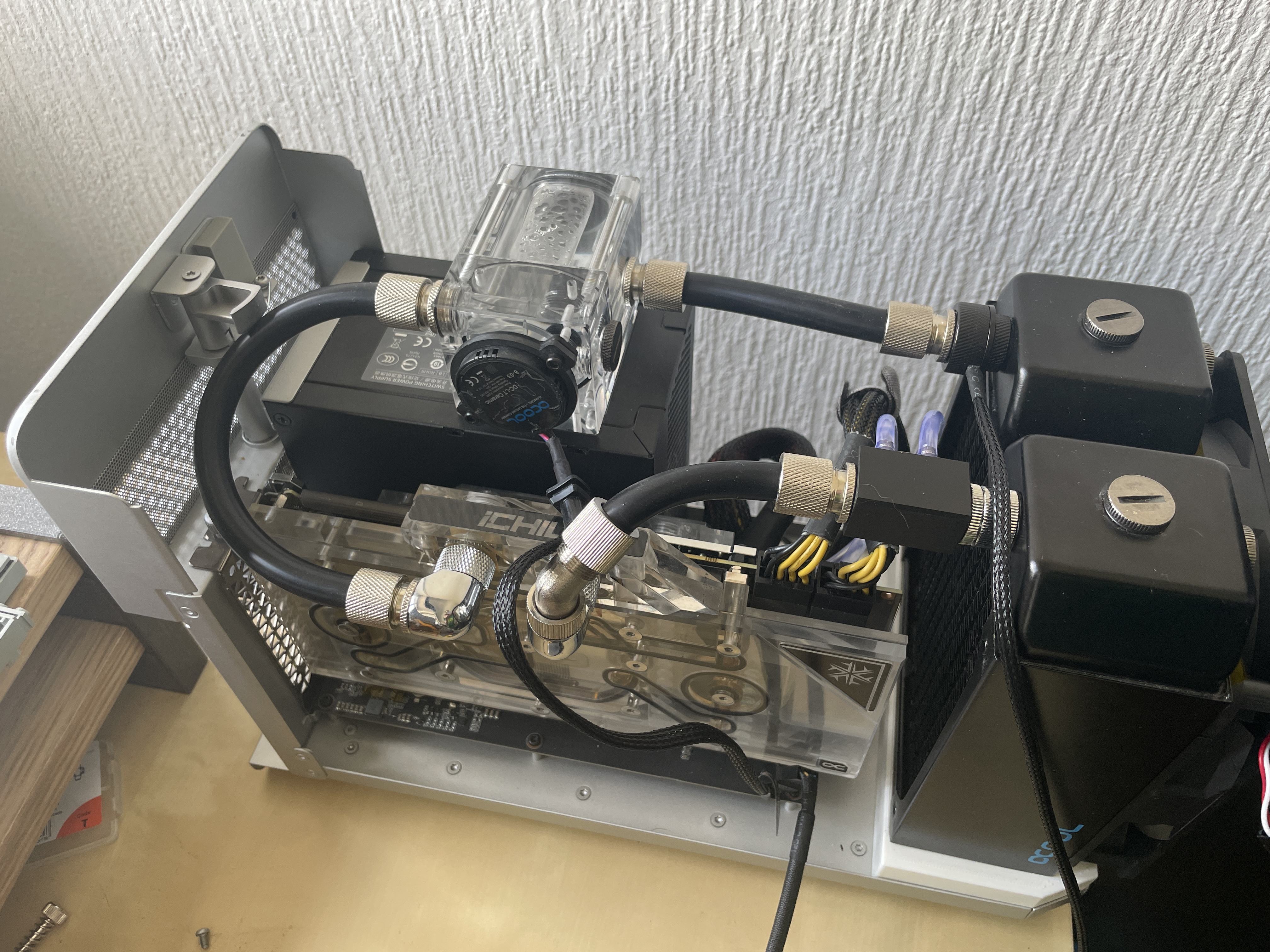

@citsejam ich hab auch glaube ich nicht das Gefühl vermittelt, mich gegen Alternativen zu sperren. Mit dem externen Radiator mit Schnellkupplungen hab ich mich schon einigermaßen angefreundet, ich muss mir nur noch eine schöne Lösung überlegen.
Mir ist außerdem aufgefallen, dass der Lüfteranschluss auf dem Board nur 5V statt wie erwartet 12V ausgibt, mit der Pumpe an 12V (wundert mich dass sie mit 5V überhaupt lief) sieht es schon nicht mehr ganz so katastrophal aus ("nur" noch 48°C Wassertemperatur :fresse:), GPU war bei 65°C, Hotspot war bei 78°C maximal (nach 40 Minuten 3Dmark) aber offen, nicht im Case und jetzt mit Backplate auf der Karte.
Das hier ist übrigens das besagte Case: https://www.tomshardware.com/reviews/razer-core-x-egpu,5525.html

Hab mal ein Bild von dem Case und dem derzeitigen Aufbau angehängt, damit so grob sieht wie es aussieht. Die Pumpe mit AGB kann da aber z.B. nicht so bleiben weil das nicht zusammen ins Case passt. An der Rückseite oben würde ich zum Beispiel links und rechts einen Durchlass für Schnellkupplungen machen, dann direkt von der Pumpe zu einem und den anderen mit dem Einlass der GPU verbinden.

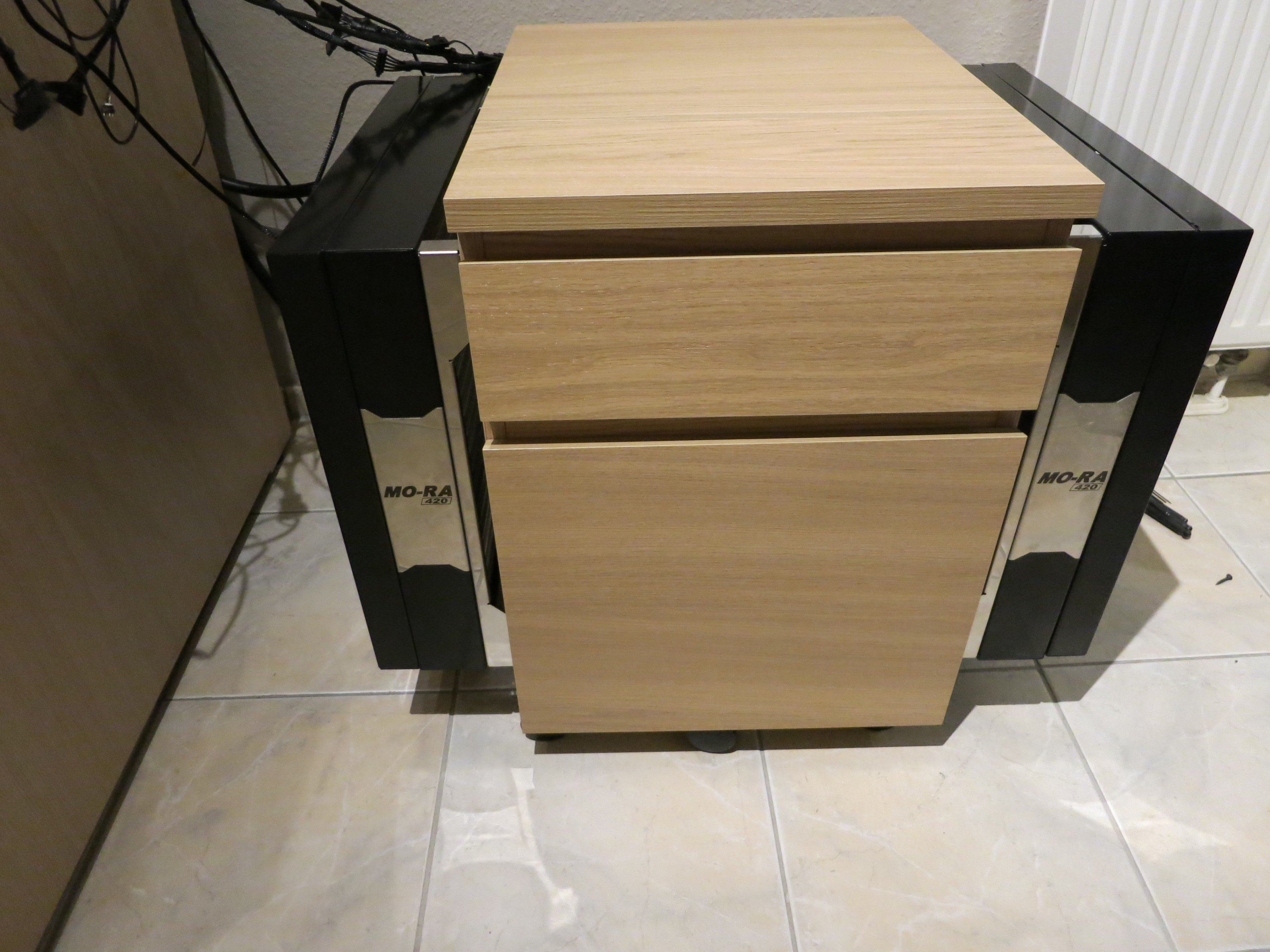

Ich bin auch am überlegen mir sowas zu bauen für meine 3 Mo-Ra. Die Idee ist einen Ikea Malm zu kaufen,
Ich habe meine 2 Mo-ra`s am Ikea Malm Rollcontainer befestigt. Das passte an den Seiten ganz gut.
Den Rollcontainer kannte ich noch nicht, aber der ist von den Maßen ja noch besser.
Da würde der 360er Mora ja sogar noch an die Rückseite passen und oben drauf wäre dann genug Platz für mein Gehäuse.
Muss am Wochenende wohl mal zu Ikea.
