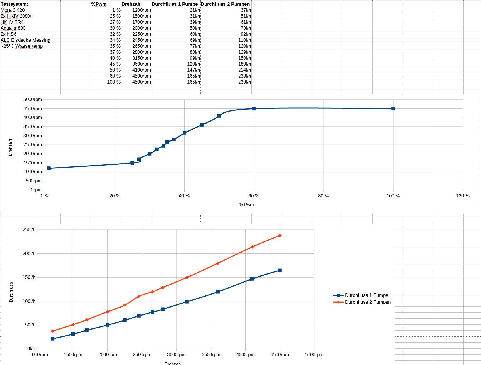

So, meine beiden Laing 4.2 kamen gestern an und wurden heute morgen verbaut. Allerdings kam die Ernüchterung direkt. Eine wird mit 4450 Umdrehungen angezeigt, die andere mit 4130. Also quasi wie mit den alten Pumpen zuvor. Muss ich wohl einfach mit leben, denn einen Rat weiß ich nicht mehr (sind beide unter einem Alphacool Messing Deckel). Allerdings klappt die Steuerung weder über Aquaero 6 noch über Quadro. Es ist auf PWM gestellt, niedrigste Drehzahl habe ich 0 genommen, höchste 4500. Regel ich aber nach unten passiert gar nichts. Selbst bei 60% passiert nix. Hab dann Mal 20% genommen und da geht die Drehzahl dann runter? Kann mir das jemand erklären?
Hm, das ist Pech, dass du zwei mit unterschiedlichen Pcbs erwischt hast. Zur Erklärung: Es gibt 4.2er mit dem "schnellen" Pcb und 4500 Umdrehungen und welche mit dem "langsamen" und 4200 Umdrehungen. Das gemischt zu bekommen ist natürlich nicht gut.
Ja, und dann die Pwm-Regelung, da ist die DDC immer eine Mistpumpe.
Schau mal hier:
Die Skalierung fällt etwas ungewöhnlich aus. Kann bei deinen Pumpen wieder anders ausfallen. Muss man bisschen rumprobieren, dass man weiß, welches Signal in welcher Drehzahl und damit Leistung resultiert.
Schau mal hier:
Ah, okay. Das ist doch Mal gut zu wissen. Laut PCB Aufdruck sollten es aber gleiche sein. Aber grundsätzlich sollte das ja nicht weiter tragisch sein, oder?
Aber deine Skalierung deckt sich ungefähr mit dem was ich vorhin getestet habe. Also muss ich einfach nur damit leben, dass eingestellte 50% nicht 50% Drehzahl bedeuten. Das ist ja dann in Ordnung.
Ist es auch nicht. Den Aufdruck kannst du in der Hinsicht ignorieren. Ich hab mir das nicht im Detail angesehen, aber großartig anders wird da nichts sein, bis auf ein paar Widerstände.
Bei mir sind das 3.2er. Die 4.2 (ich habe eine davon) verhält sich anders.
Das ist bei vielen Pumpen und auch Lüftern so, nur die DDC ist ganz schlimm.
