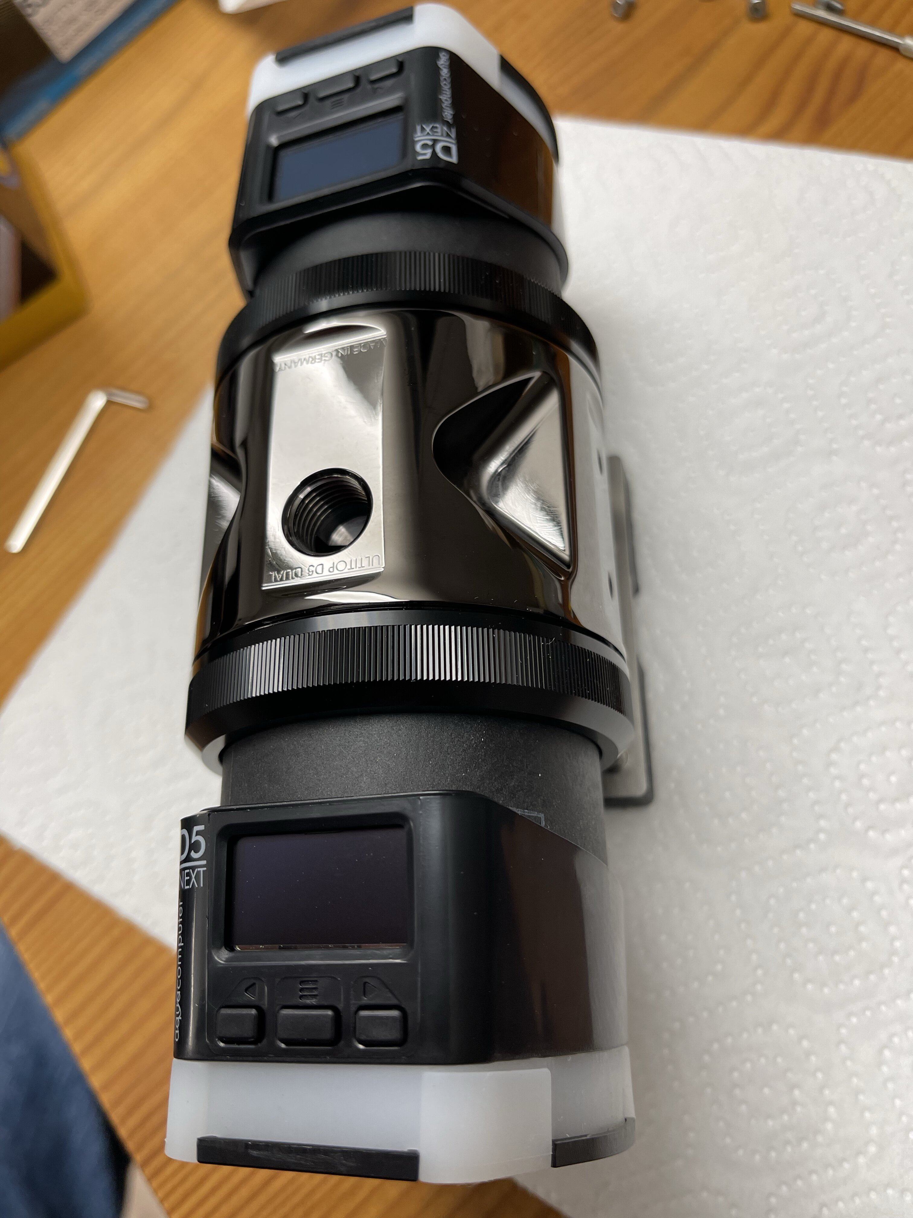

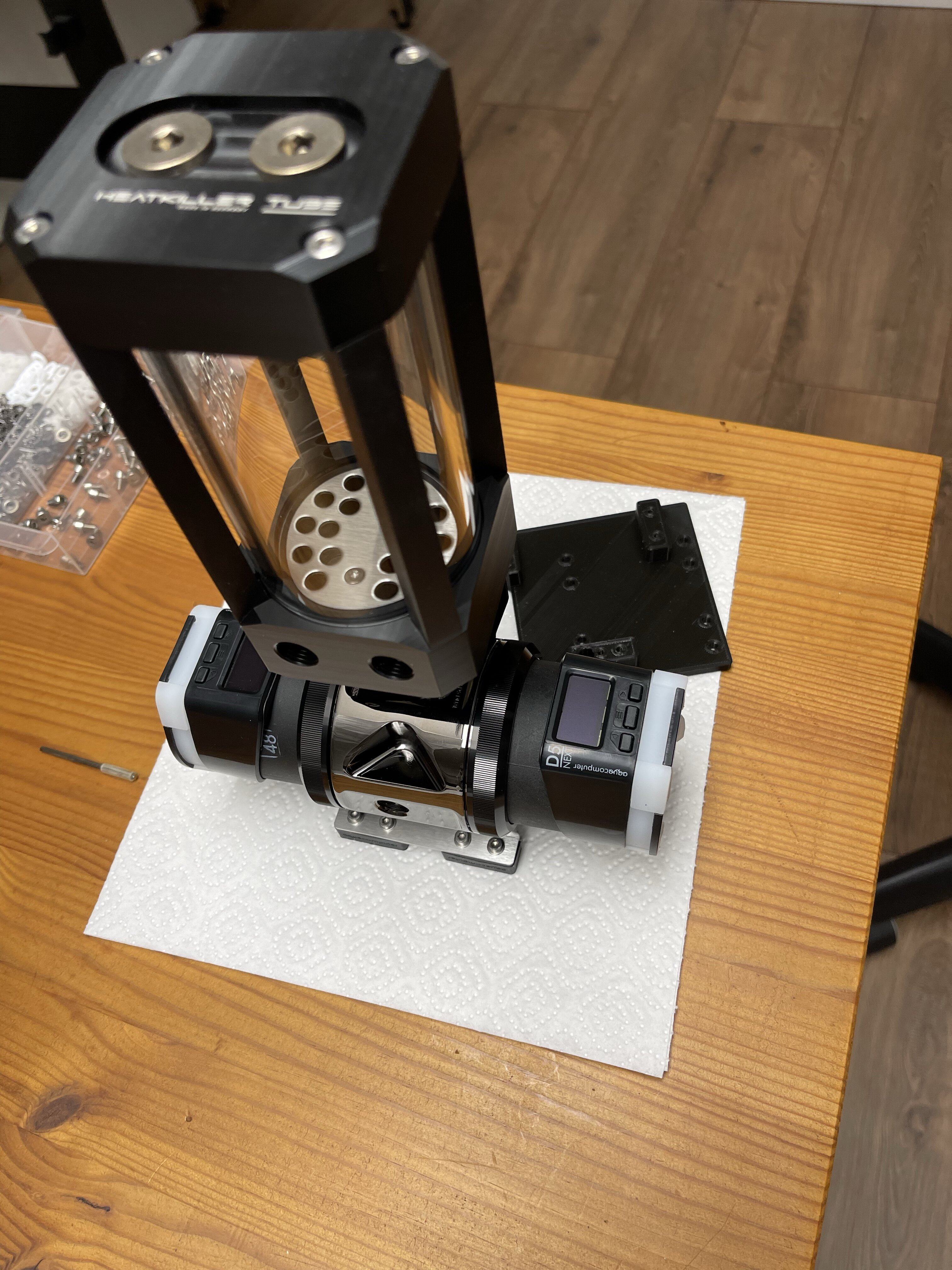

@Termi ist das die mirror black variante?
und kann du noch ein bild von unten zeigen, wie agb mit dem dual top verbunden hast?
Ja ist die Messing/Mirror Black. Schläuche sind ja noch keine dran. Der AGB ist mit einem schwarz lackierten V4A-Blech am Dual-Top verschraubt (auf dem letzten Bild sichtbar).
Wow, optisch echt gut geworden!
Danke, hat dein Heatkiller-AGB ein schönes, neues zu Hause bekommen :giggle:

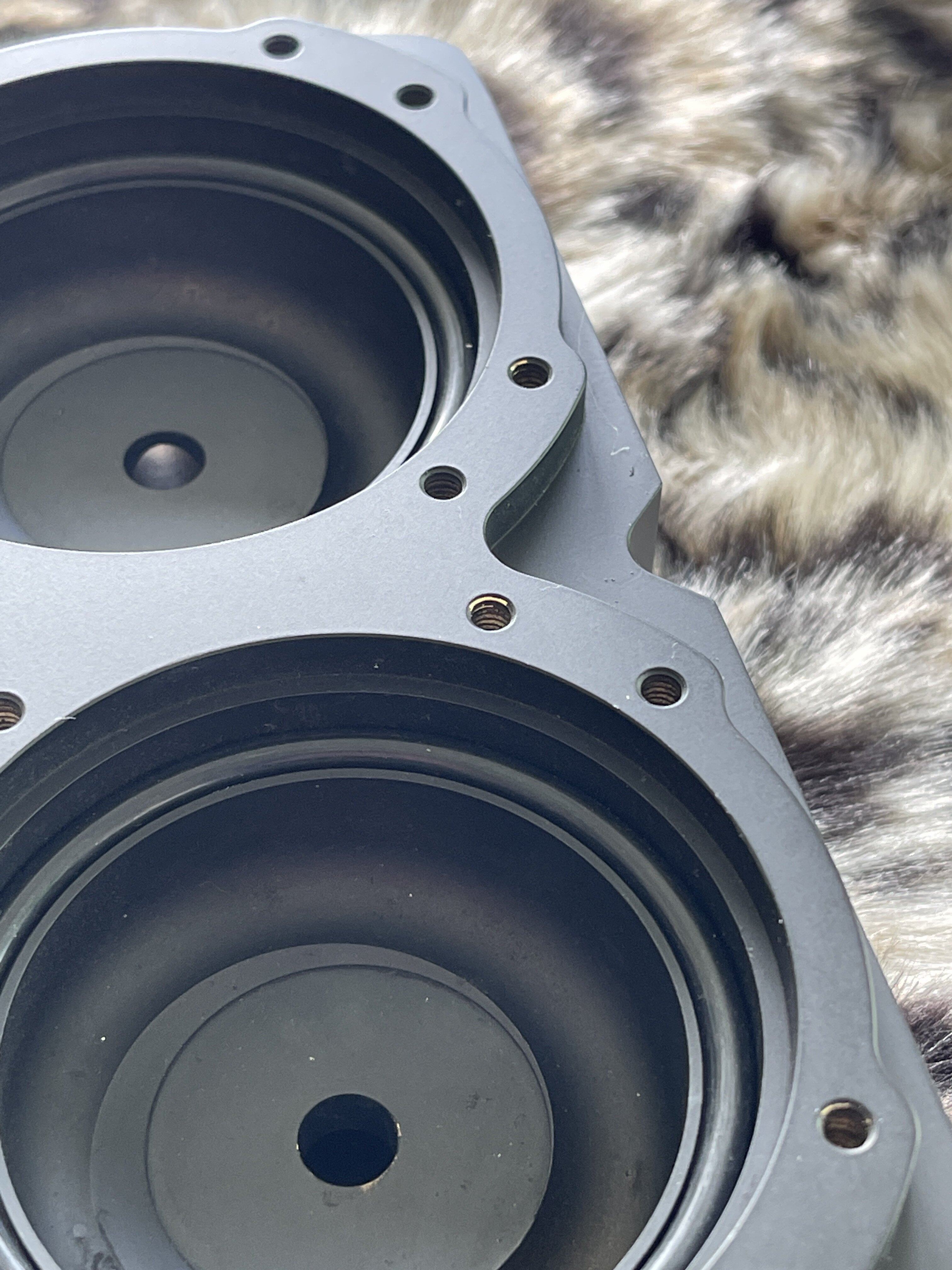

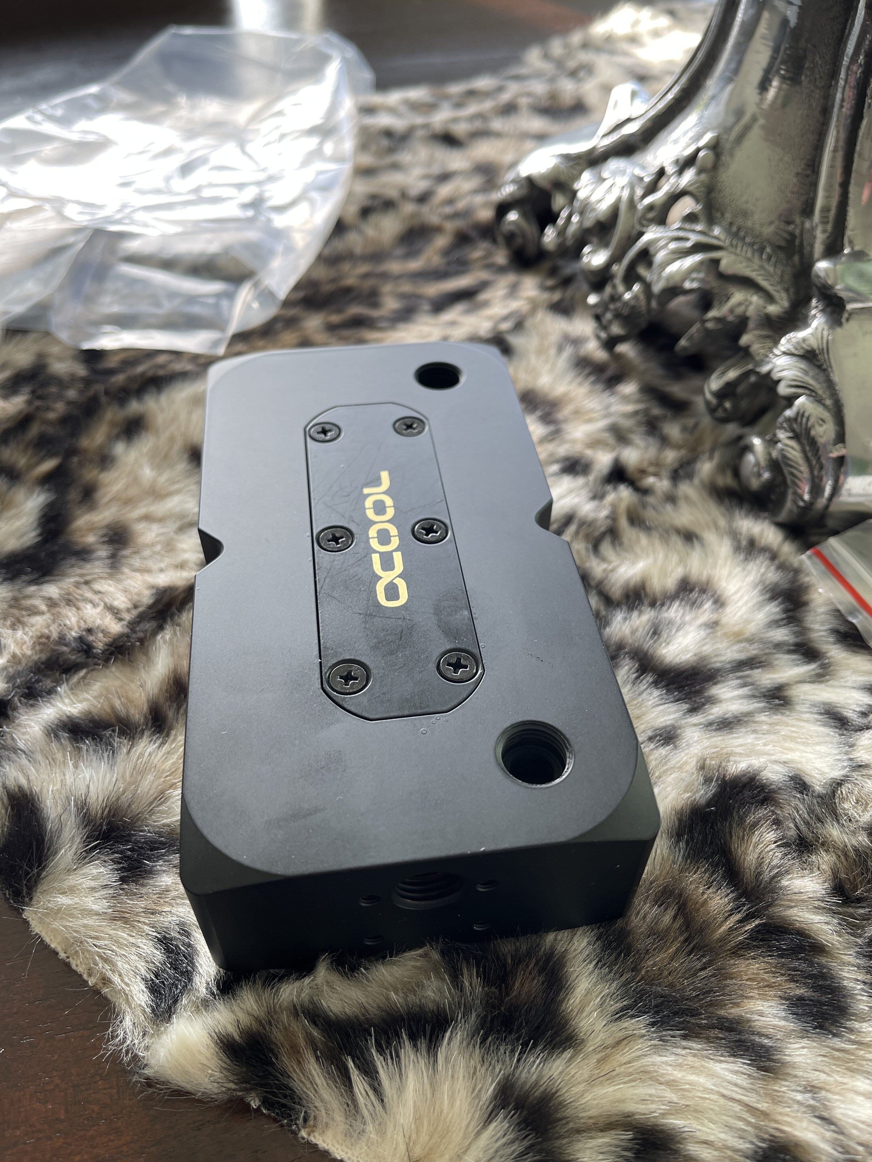

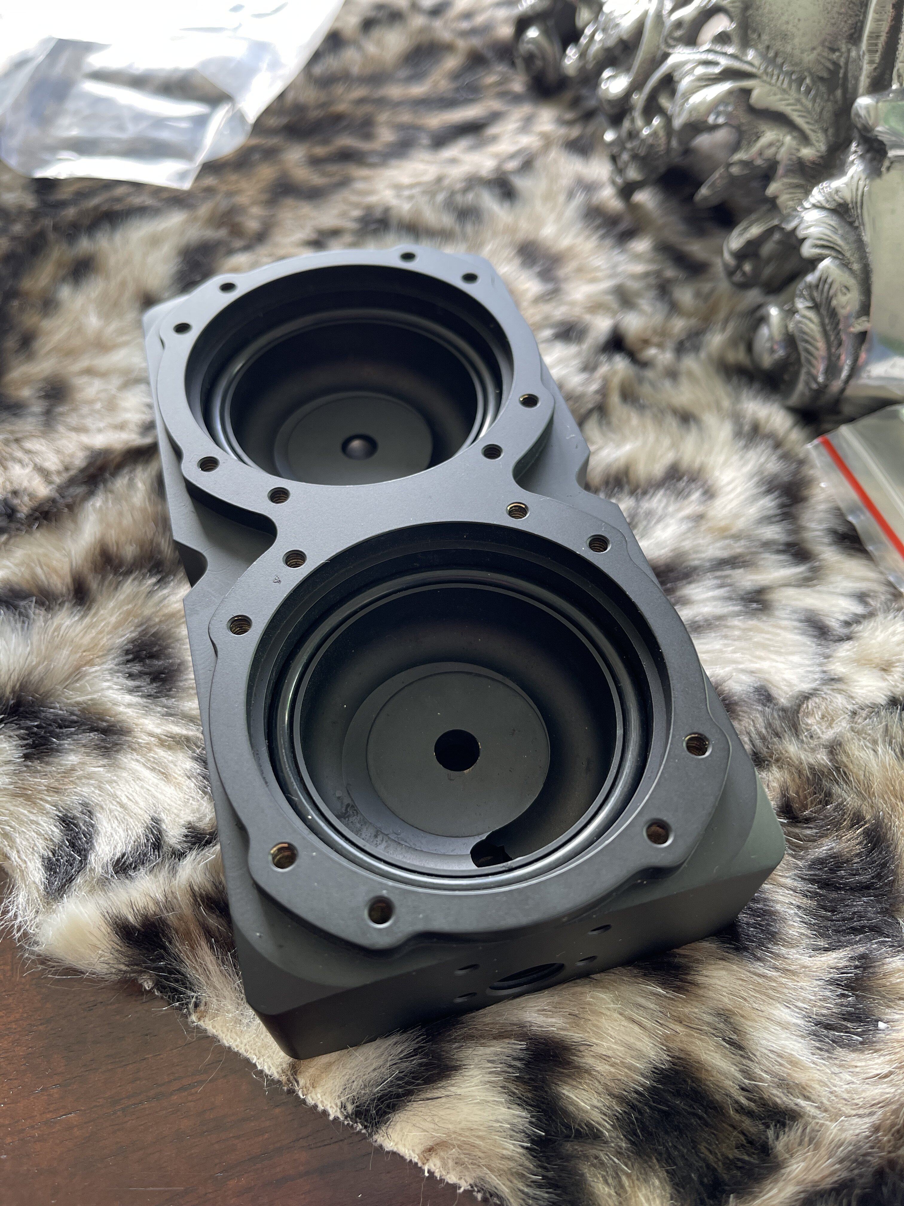

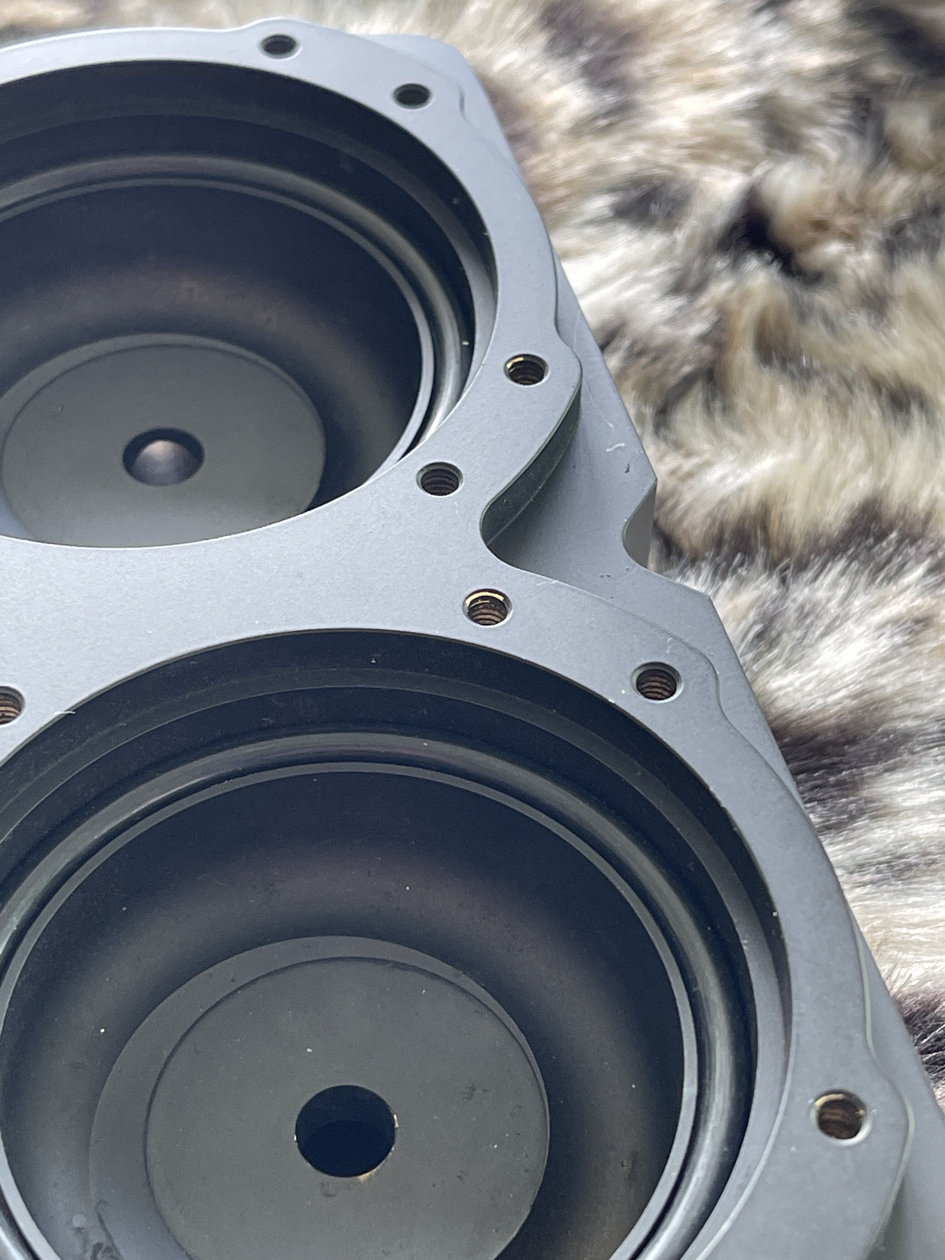

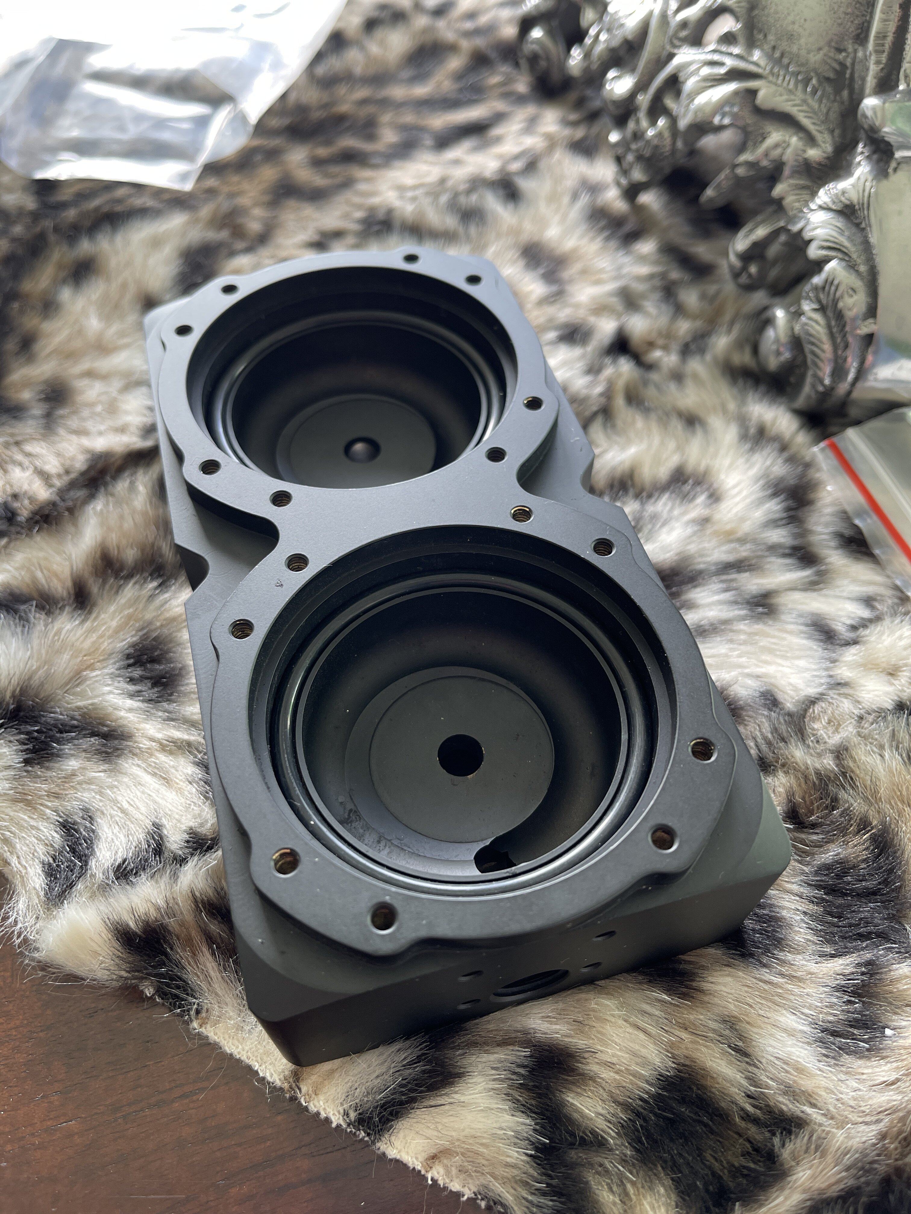

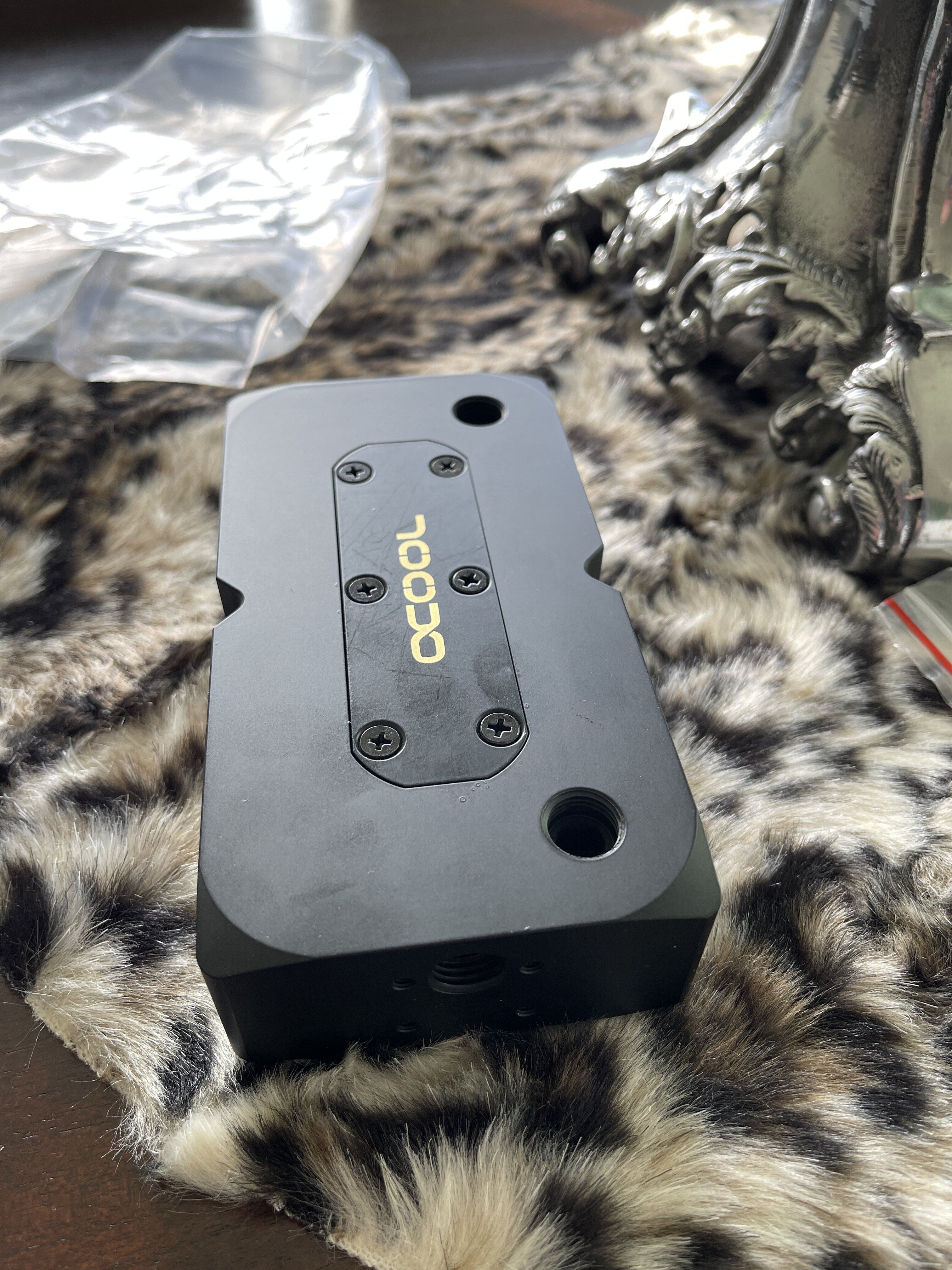

Ich habe die Eisdecke bekommen. Das Gewicht ist unglaublich hoch im Verhältnis zu den Abmessungen. Aber qualitativ ist die Beschichtung absoluter Schrott. Bereits im Neuzustand kann man erkennen, wo demnächst Teile abplatzen werden. Es gibt Schadstellen und Verunreinigungen, die zu Pickeln geworden sind. Da gehts als Erstes los.
Dazu die Kratzer in dieser Abdeckung.
Würde ich nicht vorhaben, das Teil direkt zu entlacken, würde ich es sofort zurückschicken. Was Icemancooler macht, ist weitaus vertrauensvoller. Aber leider ist der nicht lieferbar.

Auf allen polierten Seiten find ich die Beschichtung bislang ok, aber auf dem gefrästen Inneren platzt es sofort ab, ja. Ich verstehe nicht, wieso man das Innere nicht verschließt und dann beschichtet.
Bei deinem sind die Luftbläschen auf der Oberseite echt krass. Dann lieber nackt anbieten als falsch lackiert. 🤷‍♂️
Schau dir mal die Oberseite um den Deckel herum an. Da siehst du ganz viele Einschlüsse von Staub oder Dreck, die unter der Beschichtung liegen. Das ist nicht dauerhaltbar.
Ich versteh auch nicht, wieso man das bei ALC so macht. Hätten sie es (schwarz) vernickeln sollen. Sieht besser aus und hat keine Probleme. Aber man muss sich ja sein eigenes Produkt versauen. Gut für die Konkurrenz, schlecht für ALC und schlecht für uns.
Schwarz vernickelt ist nicht schön mMn, und auch noch glänzend. Dann lieber gleich Silber.^^
Die Messing-Deckel kaufen eh nur Enthusiasten. Normalo kauft Pumpen-AGB-Kombi. Von daher hätten sie einfach den Beschichter wechseln und für das Produkt 10-20€ mehr verlangen sollen. Wenn ich mir die Fittings von EK anschaue, auch Schwarz und top Oberflächenqualität der Beschichtung. Das geht alles.
Ich find schon, dass das gut aussieht (#140.771).
Auf jeden fall besser als diese dürftig beschichtete Eisdecke.

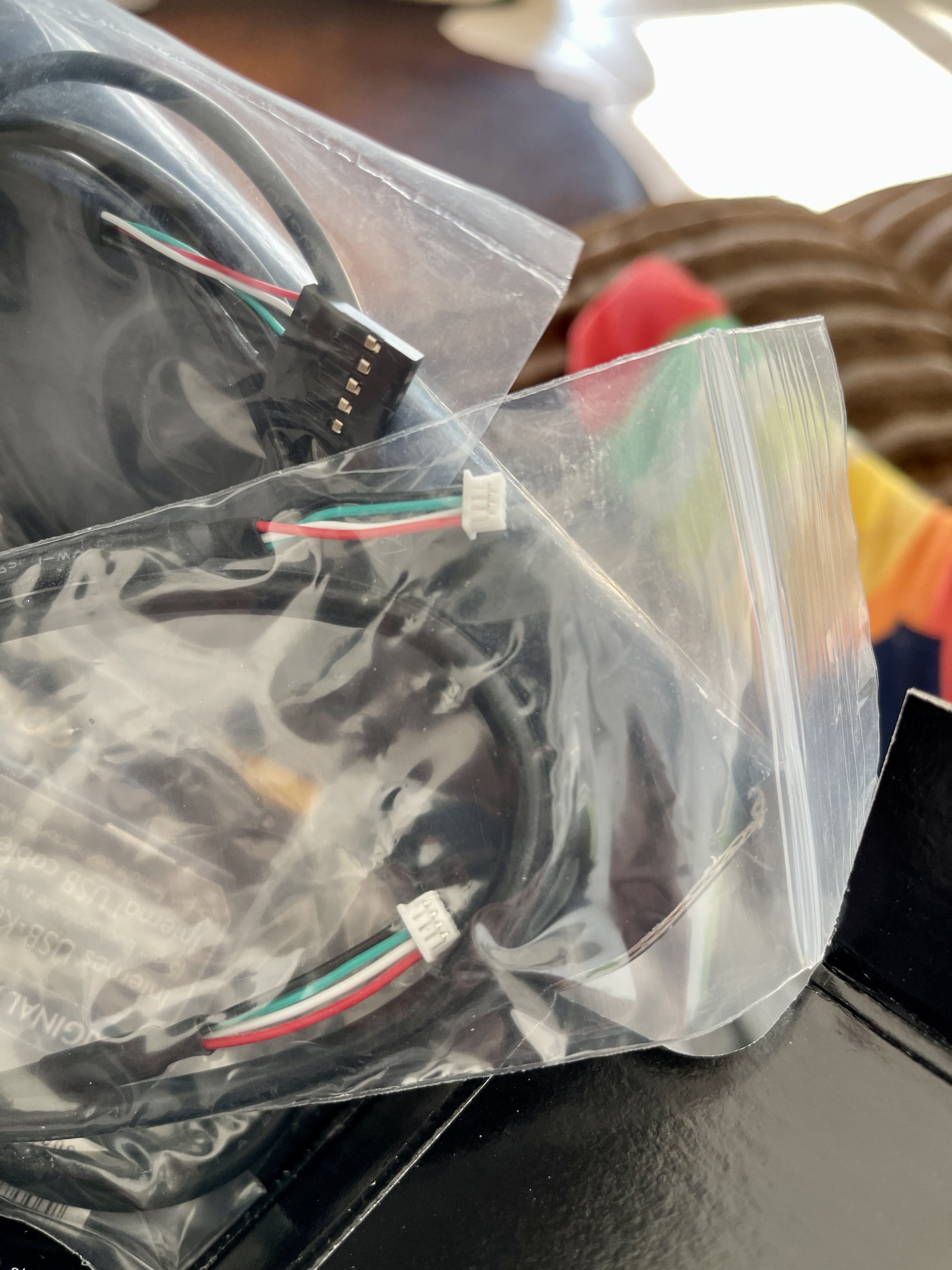

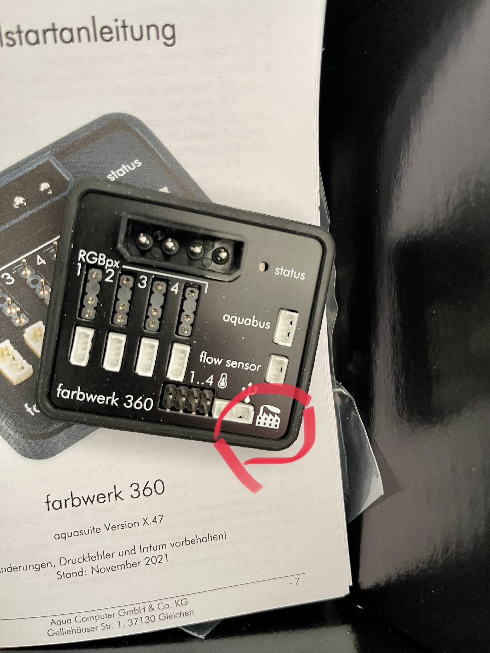

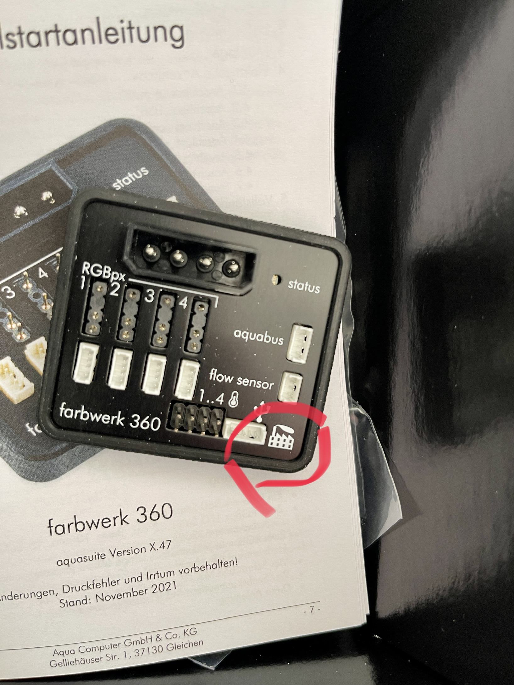

Hab ja auch noch das Farbwerk360 bekommen. Was will uns Aquacomputer mit diesem Symbol sagen? Industriequalität? :fresse:

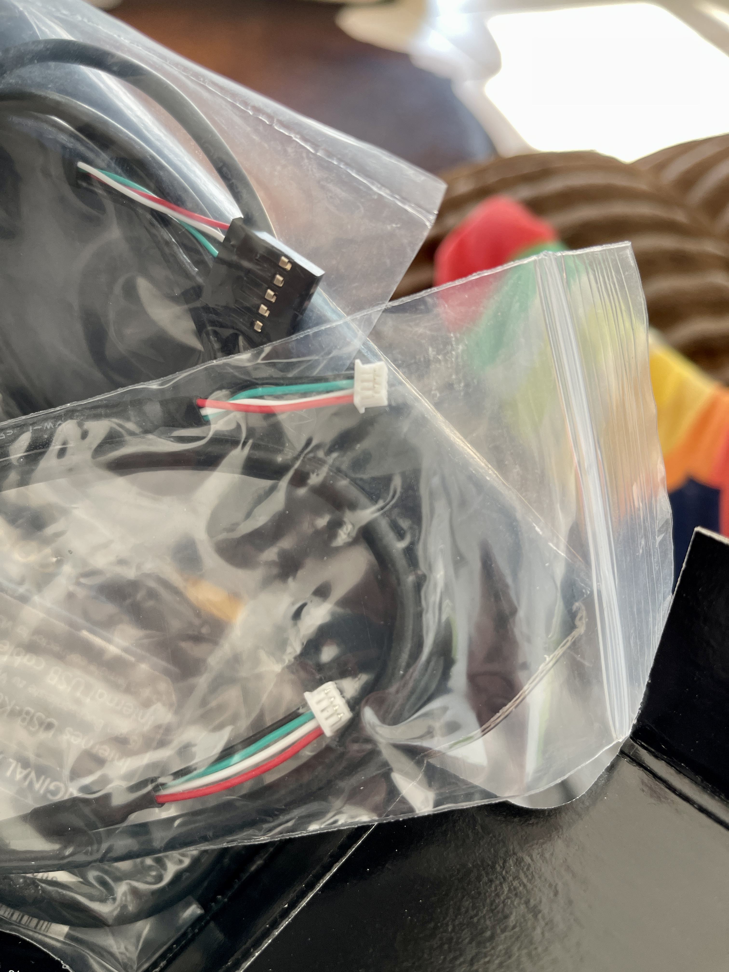

Ansonsten möchte ich noch anmerken, dass Aquacomputer wirklich hartnäckig an diesen dämlichen Sleeves verhält. Gerade am USB-Stecker wäre das Sleeve wichtig, damit man die farbigen Kabel nicht sieht. So ist es maximal beknackt. Aber auch nur ein Detail, was man per Schrumpfschlauch schnell ändern kann. hier braucht es immerhin keine 24 h Pinselreiniger. :fresse:Und die Kabelfarben passen zu meinen Socken!

@citsejam
Sollte für Alphacool stehen. Habs nun ausgeschrieben.
