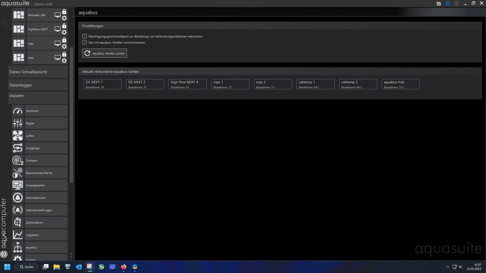

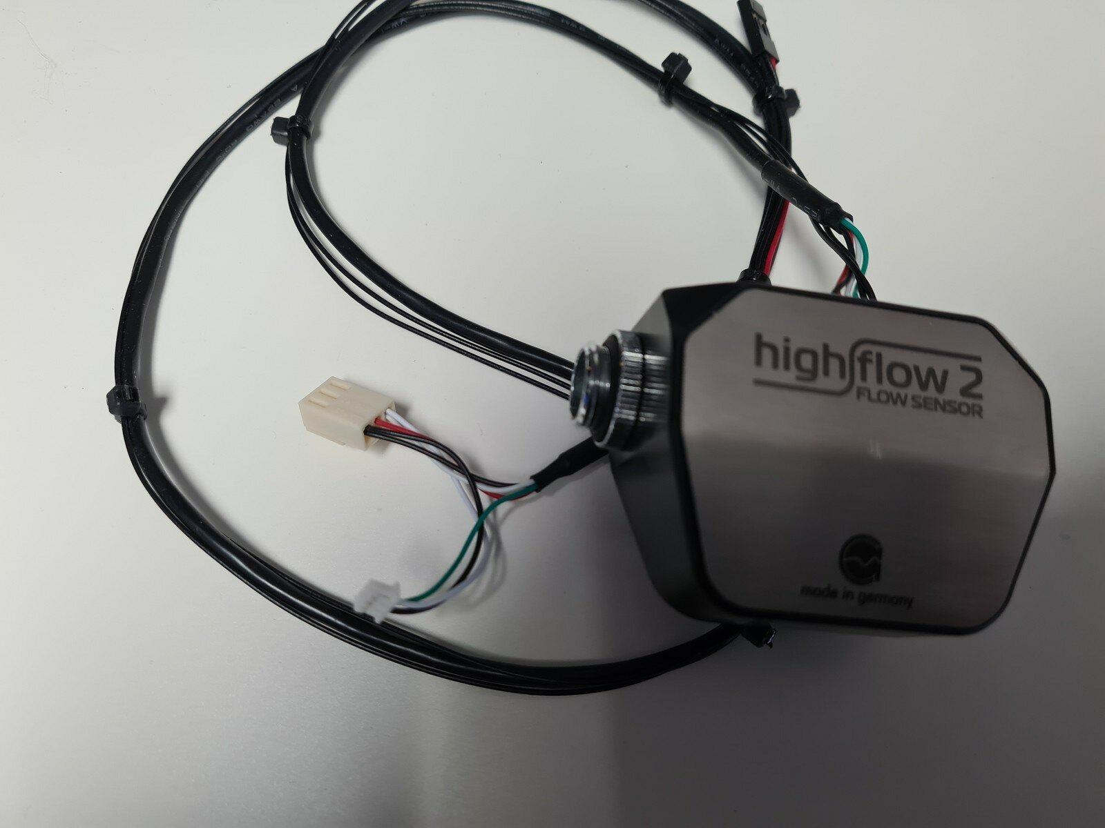

@c4L!m3r0
Um eigenständig mit dem Aquabus zu arbeiten brauchst Du einen Master AE5/6 (Bild links). Aber, ich weiß es nicht genau, weil nicht ausprobiert hat der High Flow 2 ein Kabel dabei, welches verschiedene Anschlüsse zulässt unter anderem auch ein mini 3 Pin Kabel welches auf den Octo passt ob das auch auf den Quadro zutrifft, auch keine Ahnung den habe ich schon lange nicht mehr.
