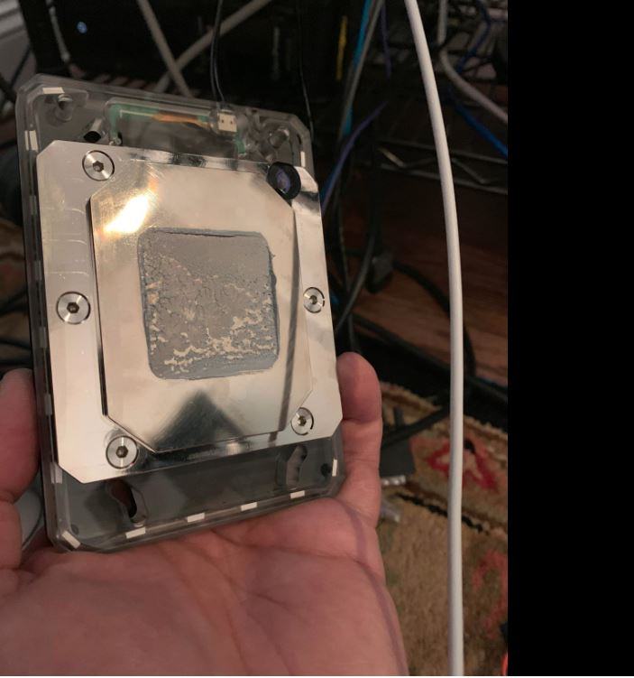

selbst die fetten LGA3467 Xeon-W sind "nur" 76x56mm groß. Damit hast du wohl die besten chancen, ober eben Threadripper weil besser verfügbar. Aber direkt aufs board schrauben wirst wohl abhaken können außer du bastelst dir was.
richtig, bin auch einer Bestlösung gegenüber nicht abgeneigt. Muss halt jetzt langsam auf ein reales system um zu schauen wo die Reise hingeht. Wenn es gut funktioniert werde ich mir boards layouten und das ganze nochmal mit etwas mehr stylte machen ;)
Vielleicht ist hier auch jemand, der in der Lage ist einen zu fräsen?

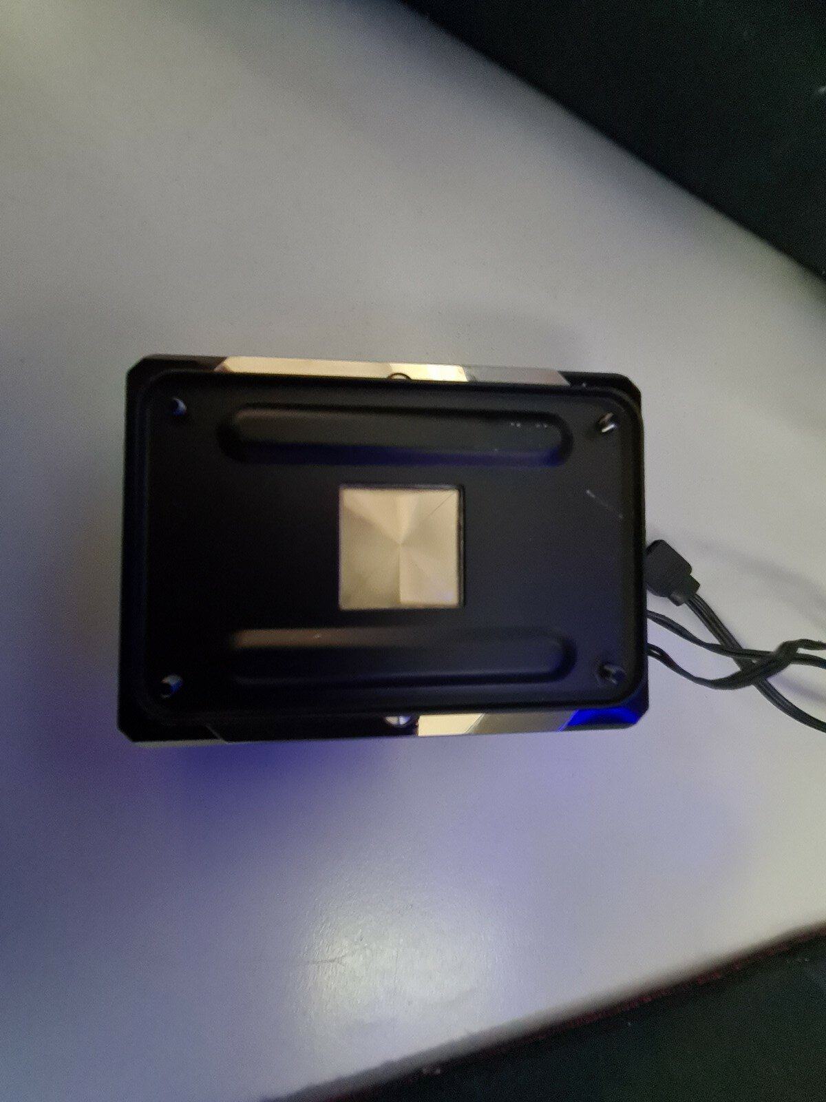

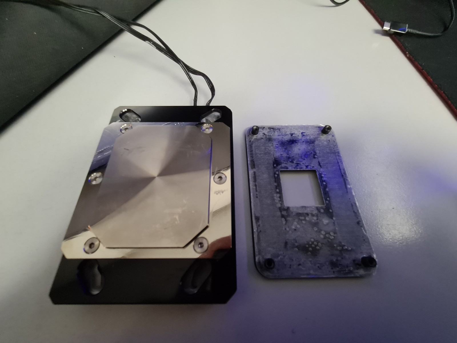

ich weiß nicht ob ich richtig verstanden habe was du suchst, das Bild zeigt den oben genannten Bykski. Die Abdeckfläche ist 60 X 75mm ohne das die Schrauben stören
Beim Phanteks (siehe oben) ist die Fläche der Kühlplatte an der schmalsten Stelle etwas über 65mm.
Nimm nen threadripper wasserblock
Genau das ist so ziemlich das einzige, was man von der Stange kaufen kann, wenn man es nicht wie ich komplett selber fräst. Mir waren 8 Threadripperkühler zu teuer, jedoch 2 Monate Fräsen und Basteln für die Familie ein nervlicher Alptraum :oops:

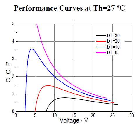

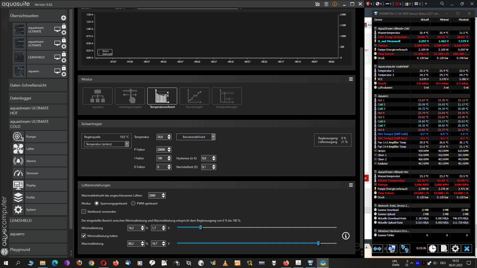

Zu den Peltier-Elementen: ich habe 4 mal True Componets TEC1-24116T200 im Einsatz. Sie werden von 2 Meanwell SPV-150-12 mit Spannung versorgt und die Temperaturregelung läuft über die Lüfterregelung einer der beiden Aquacomputer Ultimate Pumpen. So kann ich bis zu 15V und ~200W elektrische Leistung auf je 2 Peltierelemente geben, zusammen also 400 W elektrische Leistung in 4 Peltiers. So kann ich CPU und GPU im kalten Kreislauf kühlen.
Zu knacken gilt eine mittlere elektrische Leistungsaufnahme an der Steckdose (die Leistungs-Messung der beiden Meanwells) von im Mittel 15W über das ganze Jahr um CPU und GPU auf 20°C zu halten!
Für diese Effizienz muss das Delta T zwischen Wasser und Platten auf ein Minimum reduziert werden und deshalb müssen die Kupferplatten und die Ausfräsungen der Kühler auf eine optimale Wärmeabgabe an das Wasser ausgelegt werden. Die Kanäle in jeder der Platten hat bei mir in der Summe etwa den gleichen Querschnitt wie ein 13/10er Schlauch.
Die Pumpen laufen dabei beide mit ~2,1W, denn auch hier wollte ich nicht zu viel Energie verschleudern.
Nach 2 Jahren und dem Umbau vom 5950X auf den 13900K Hitzkopf ist mir nur die Temperaturkalibrierung der Sensoren an den heißen Kupferplatten ein wenig gedriftet. Alles andere Läuft wie am ersten Tag!
Aus meiner damaligen Suche nach brauchbaren Kühlern, die Peltiers kühlen könnten:
Watercool HK IV Pro Threadripper wäre so meine Wahl.
Bei der Auslegung muss man auch schon mal Datenblätter wälzen.
Beispiel das Diagramm der C.O.P. also das Verhältnis zwischen Wärmetransport und elektrischer Leistung COP = QC / Pel
Da sieht man, dass man ein kleines Delta T braucht um ein COP besser als 1 zu haben. Man stelle sich also mal ein Peltier direkt auf der CPU und die Temperaturdifferenz zum Wasser vor.... das wird nicht effizient ausgehen!
Meine Peltiers habe ich auf ein Delta T von 20K und 15V ausgelegt. das entspricht dann in obiger Rechnung 400W elektrische Leistung bei 400W Wärmestrom von CPU und GPU bei 20K Delta T.

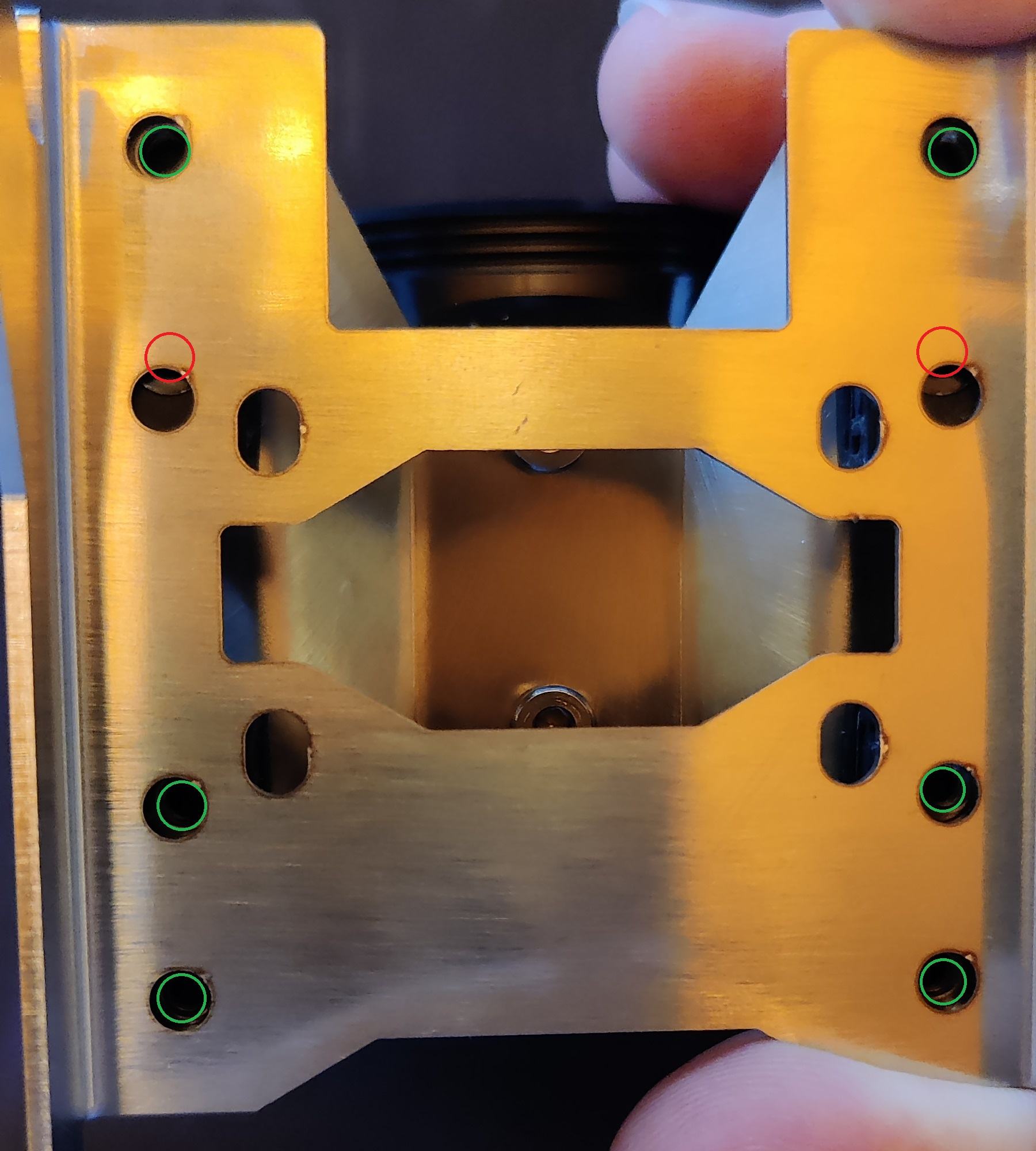

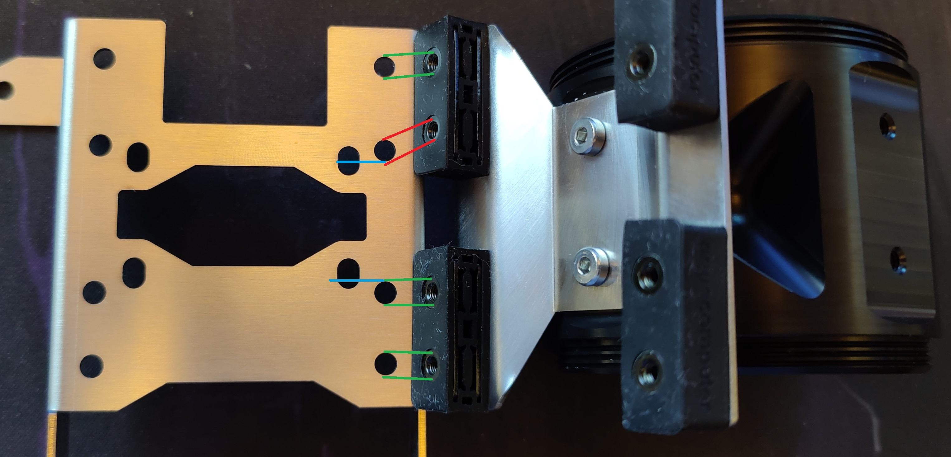

Ich war gerade dabei mein AC Ultitop Dual an der Lüferhalterung zu befestigen - ist es normal, das die zweite Reihe der Bohrungen nicht passt oder ist das ein Verarbeitungsfehler?
Wie man im Anhang sehen kann stimmen die grünen Bohrungen überein, während die roten versetzt sind. Ich gehe jetzt mal von einem Fehler aus, aber dachte ich frag lieber nochmal nach.
Muss ich dann wohl nachbohren.
Ist in der Anleitung etwas zu finden? Für mich schauts jetzt irgendwie schon komisch aus. Wobei das sicherlich auch mit 6 von 8 Schrauben hält.
Wenn du Zeit hast, Support anschreiben, oder wenn man das Equipment hat bearbeiten. Sollte aber eig. nicht sein sowas.

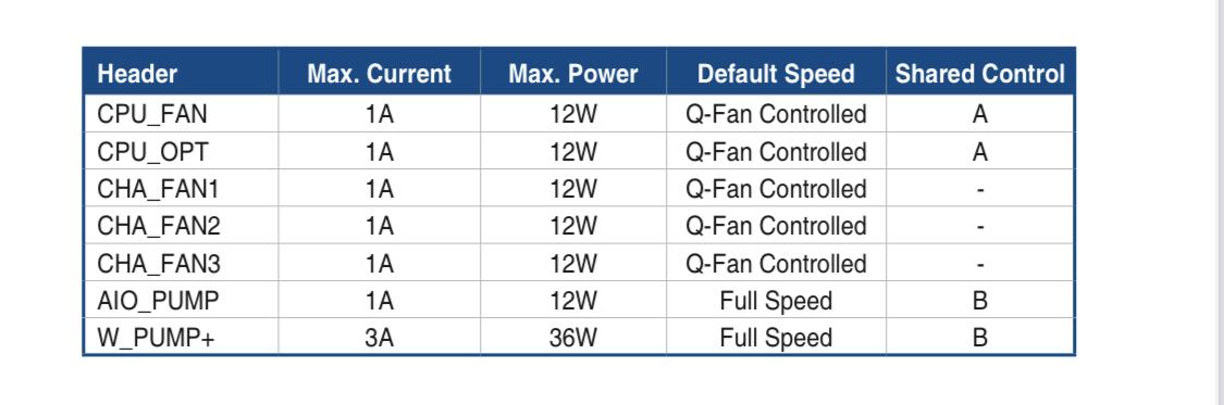

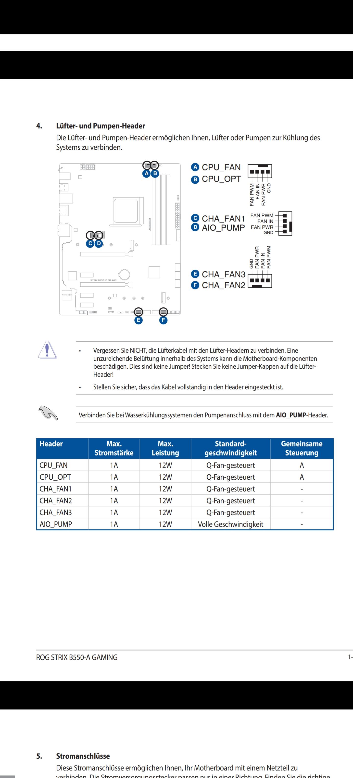

Kann mir hier evtl. wer sagen wieviel der AIO_PUMP Anschluss vom ROG STRIX B450-I GAMING verkraftet? Kann ich da problemlos ne Laing DDC anschließen? Finde nichts dazu.
Das einzige was ich im Handbuch finde ist
S17 Nr. 9 schrieb:
  • The CPU_FAN connector supports the CPU fan of maximum 2A (2 W) fan power.
  • Connect the pump cable from the all-in-one cooler (AIO cooler) to the AIO_PUMP
    header, and connect the fan cables to the CPU_FAN and CHA_FAN headers
An sich beliebig, diesen Anschlüsse schleifen den Strom einfach durch. Da geht nichts kaputt.
Steht bei der Lüfterhalterung dabei dass die Befestigung für das Dual Top nur auf einer Seite möglich ist.
Hab mein Mirror Black Dual Top aus Messing auch nur mit 6 Schrauben befestigt und es hält ohne Probleme.

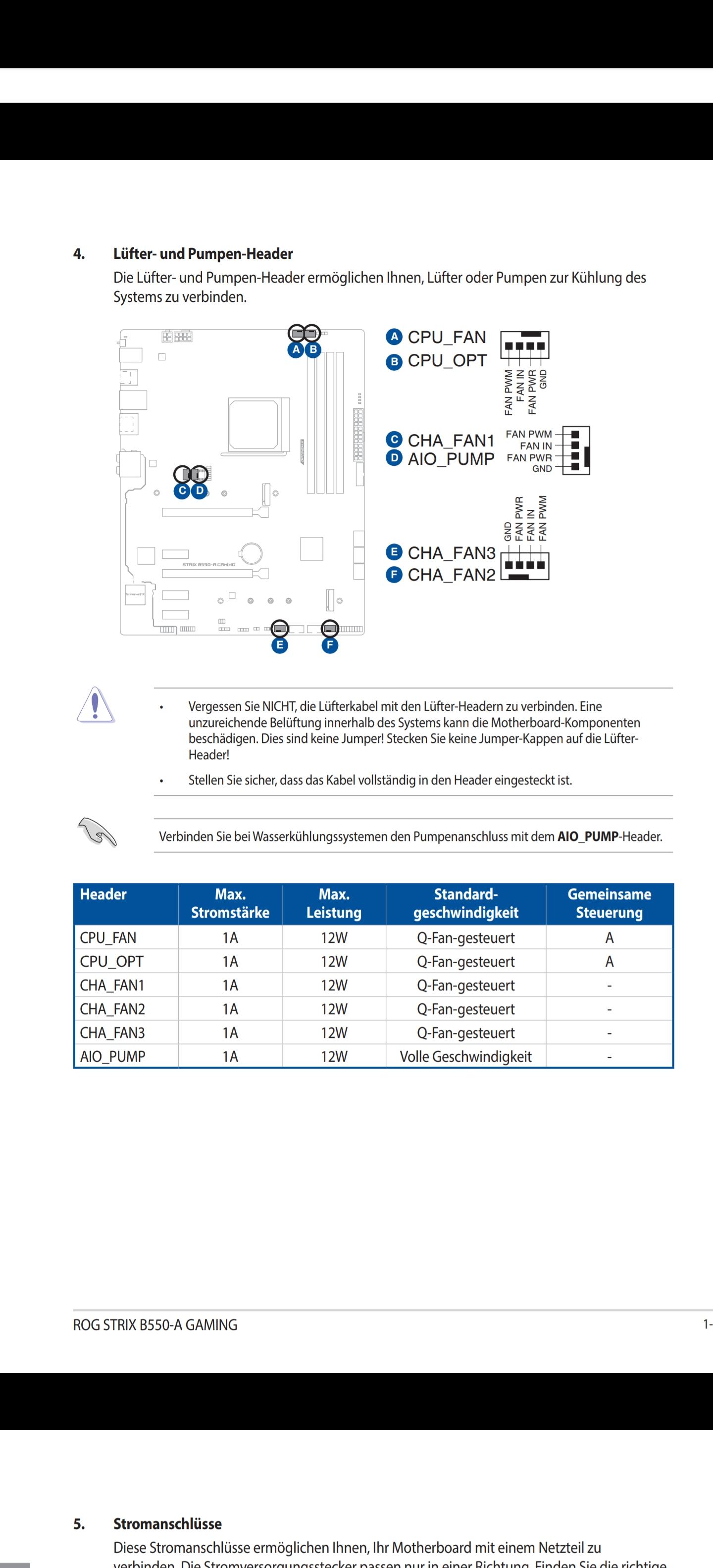

Ich hab ein ROG Strix B550-A GAMING und habe gerade mal geschaut. Die Anleitung sagt da folgendes:
Also ICH würde da keine DDC Laing dran hängen.
Von 40W steht da nichts.
Ich kann mir nicht vorstellen, dass das beim B450 anders ist als beim B550.
Oh wow, danke für die Berichtigung!
Bei Asus gibt es AiO_Pump und W_Pump Anschlüsse, hatte das iwie zusammengeworfen, sorry.
Bei meinem F-Gaming:
Ach sieh an, den habe ich anscheinend gar nicht... Schade eigentlich. Aber aquaero ist eh beschte 😁
Danke.
Aber eigentlich sollte es ja trotzdem gehen laut meiner Anleitung kann der CPU kühler 2a das bedeutet 24 Watt, das würde für die Laing noch voll ausreichen. Ich schreib Asus nun Mal direkt an, was der aio_pump kann.
Möchte ungerne noch extra den Quadro benutzen.
