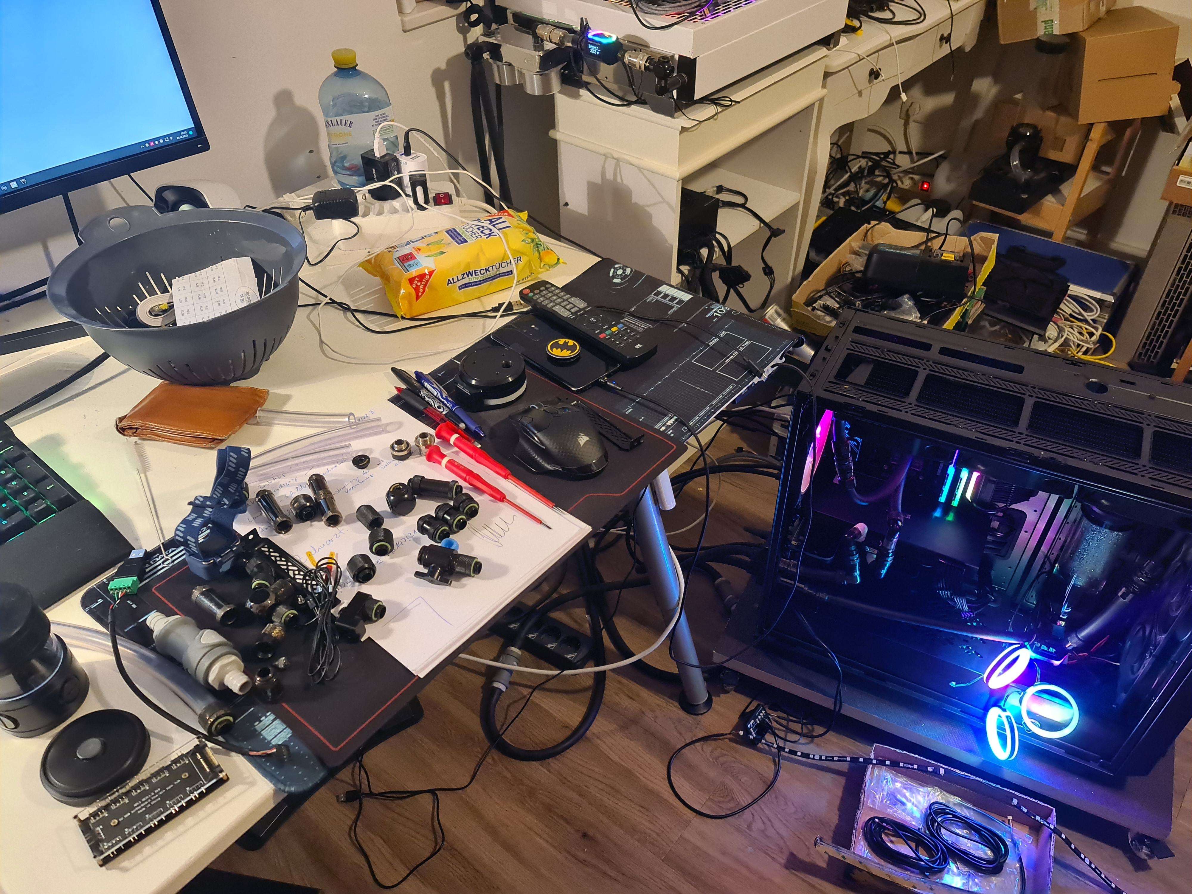

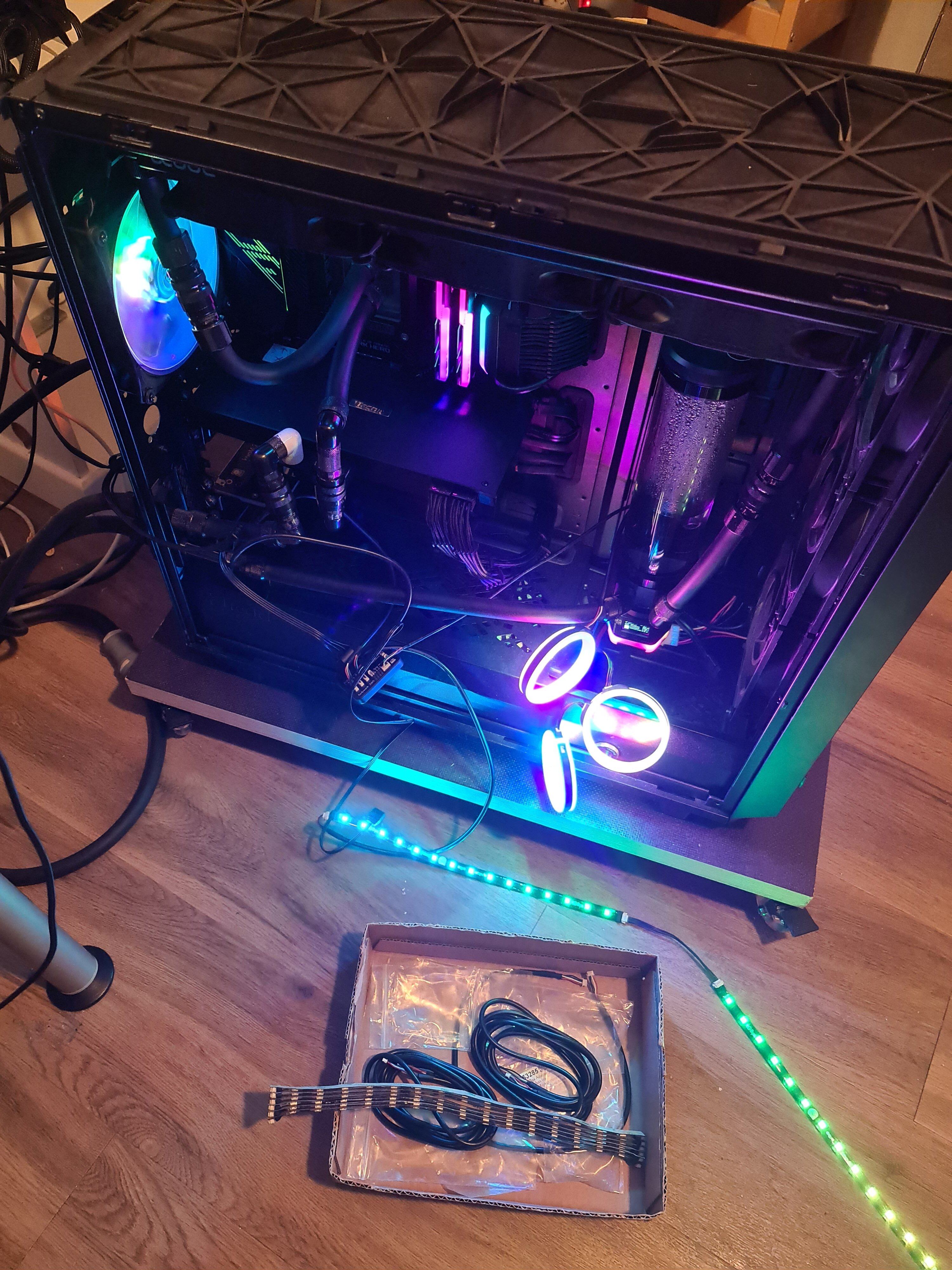

Ich bastel noch an einer Lösung diesen extern verbaut zu nutzen, da der MoRa höher steht als der PC / AGB, somit läuft das System bei Veränderungen halt voll und dezent über.
Extern genutzt zum Befüllen, ablassen und bei aktiven Basteln am laufenden und oder offenen System, aber nach wie vor schön den zu haben.
Hat mir schon zwei mal den Hintern gerettet, da ich 2x infolge vergessen habe den MoRa oben zu schliessen und es sonst überall hingelaufen wäre.
So, anstatt den Schlau ich und Trichter oben in den AGB zu halten und gegen ein potenzielles überlaufen gegen an zu wirken, habe ich nun das Multitop eingebaut, das sollte sicherer sein ;)
Wenn ich jetzt noch einen passendes QD3 Gegenstück für zwei Paare finde, dann kann ich den Loop zum Befüllen und ablassen direkt an der Pumpe öffnen und wiederum alles über das Multiport überbrücken.
Wenn das klappt, dann habe ich mir soviel Aufwand gespart.

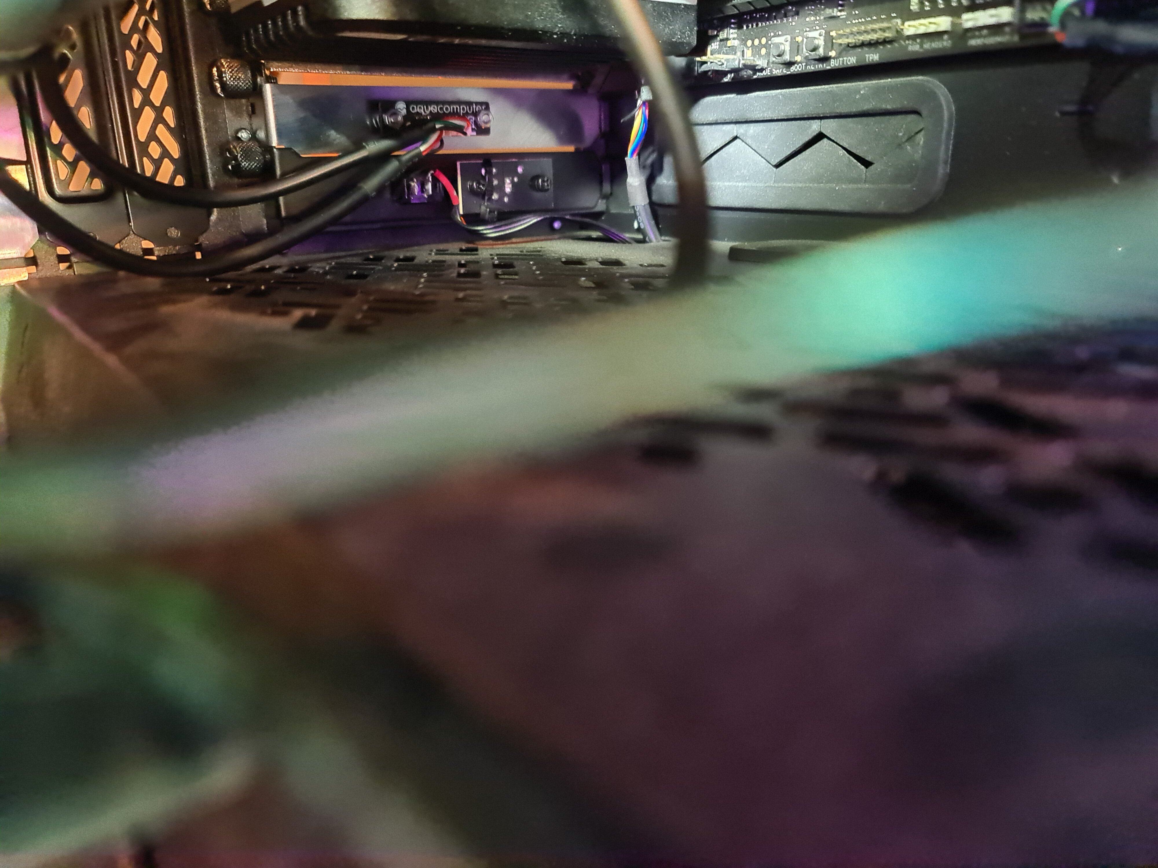

Für gewöhnlich trennen sich Quadro und Octo bei zuviel Last auf einen Header einfach aus und trennen sich kurz vom USB.
Der Fan Port 1 scheint hinüber zu sein. Habe gerade die Kabel durchgewechselt und vier Stück von den alten braunen NF-A20 entfernt. Ein einzelner NF-A14 startet dort nicht mal. Bin nun wieder zurück auf 4x NF-A20 auf einem Port. Der Leistungsunterschied war eh fast nicht spürbar. :)
Schade um den Quadro. :(

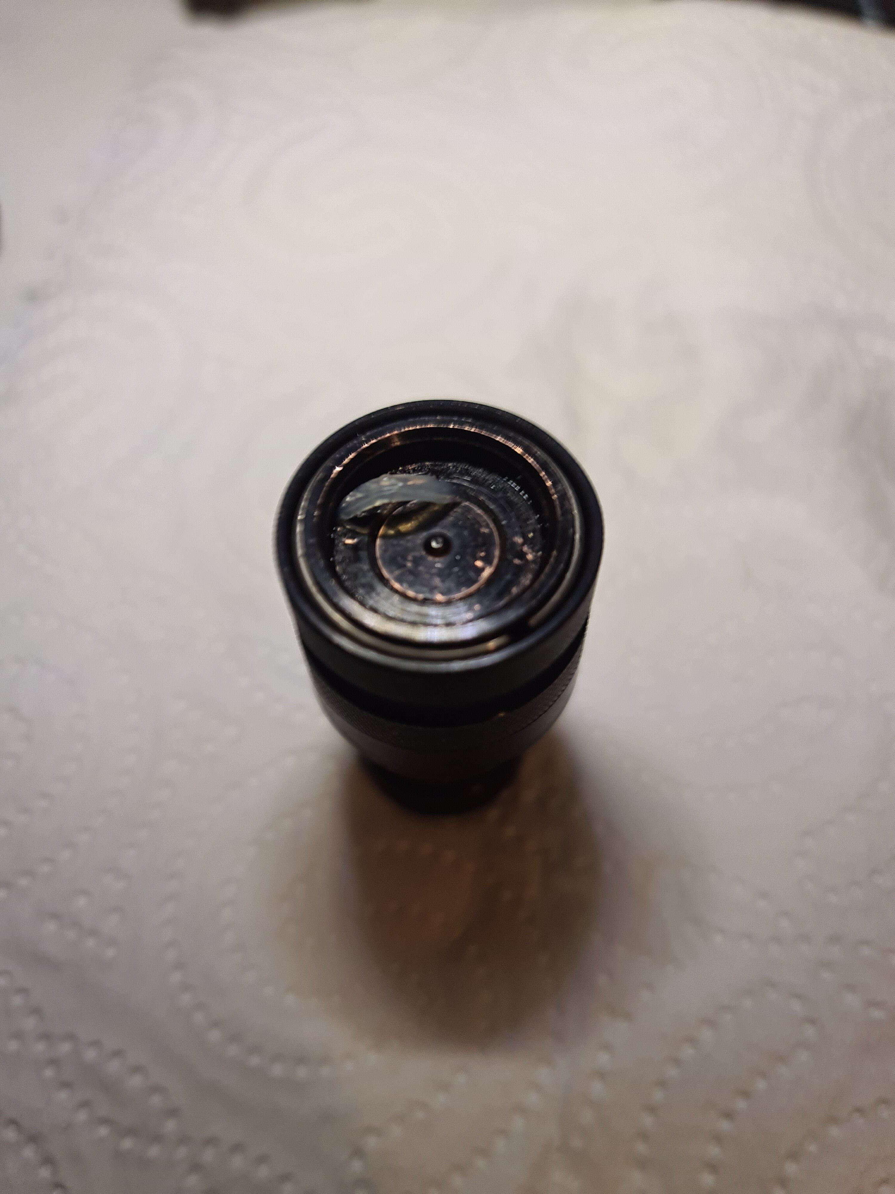

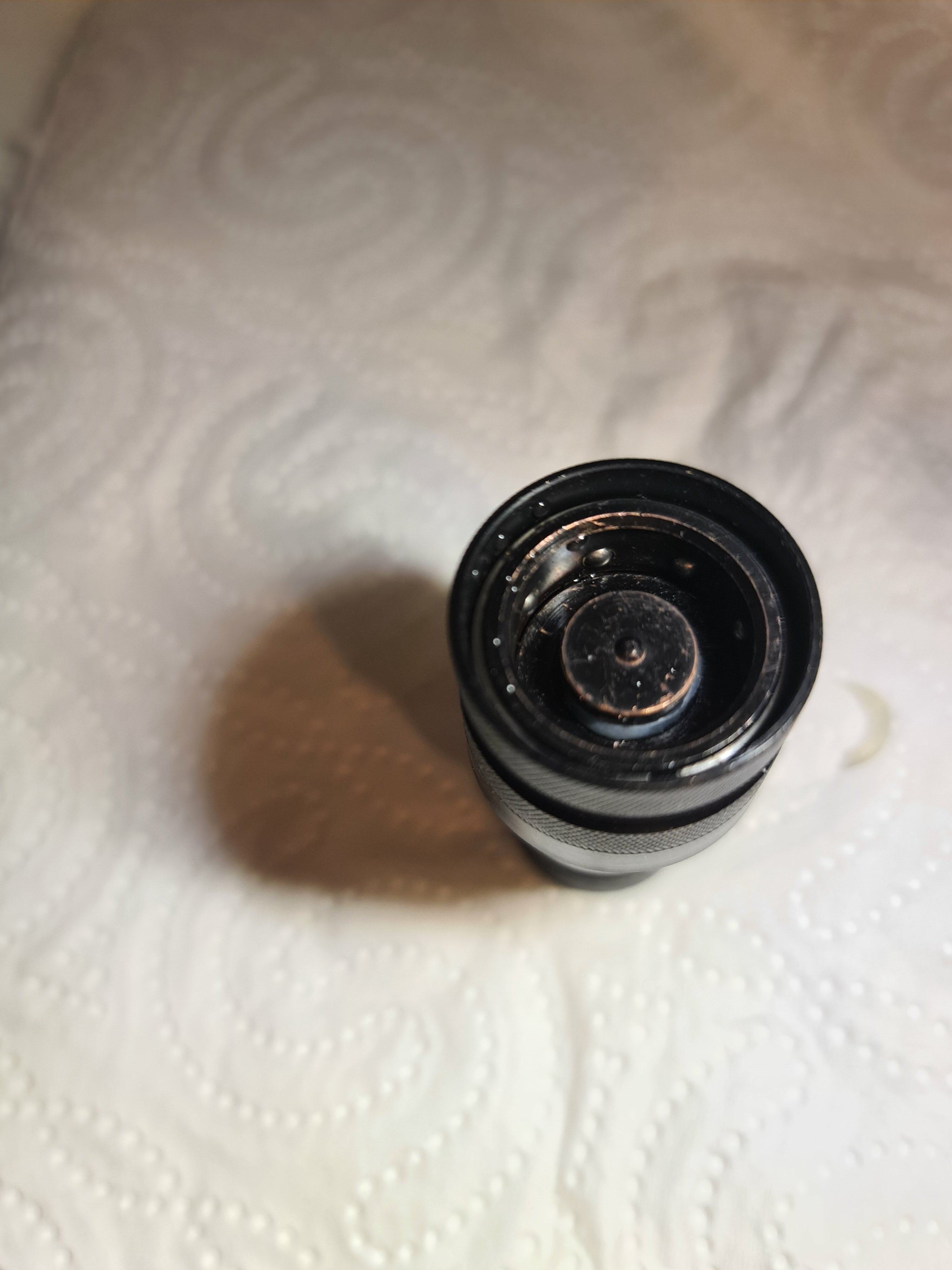

Habe gerade noch einmal mit meinen QD3 Ersatzteilen von ALC herumgespielt und es ist nun der zweite, bei dem es ab einem gewissen Druck undicht wird.
Letztes Mal hatte ich die Vermutung, dass dort ein weicher O-Ring gelöst war, jetzt habe ich den Beweis nur nach aussen hin gelöst.
Die Dichtung kommt aus dem kleinen inneren Ringbereich, an dem der äußere herunter geschoben wird.
Weiss noch jemand den Namen der Person, welche vor einigen Jahren so einen QD3 vertikal durchgesägt und Bilder davon geposted hatte?

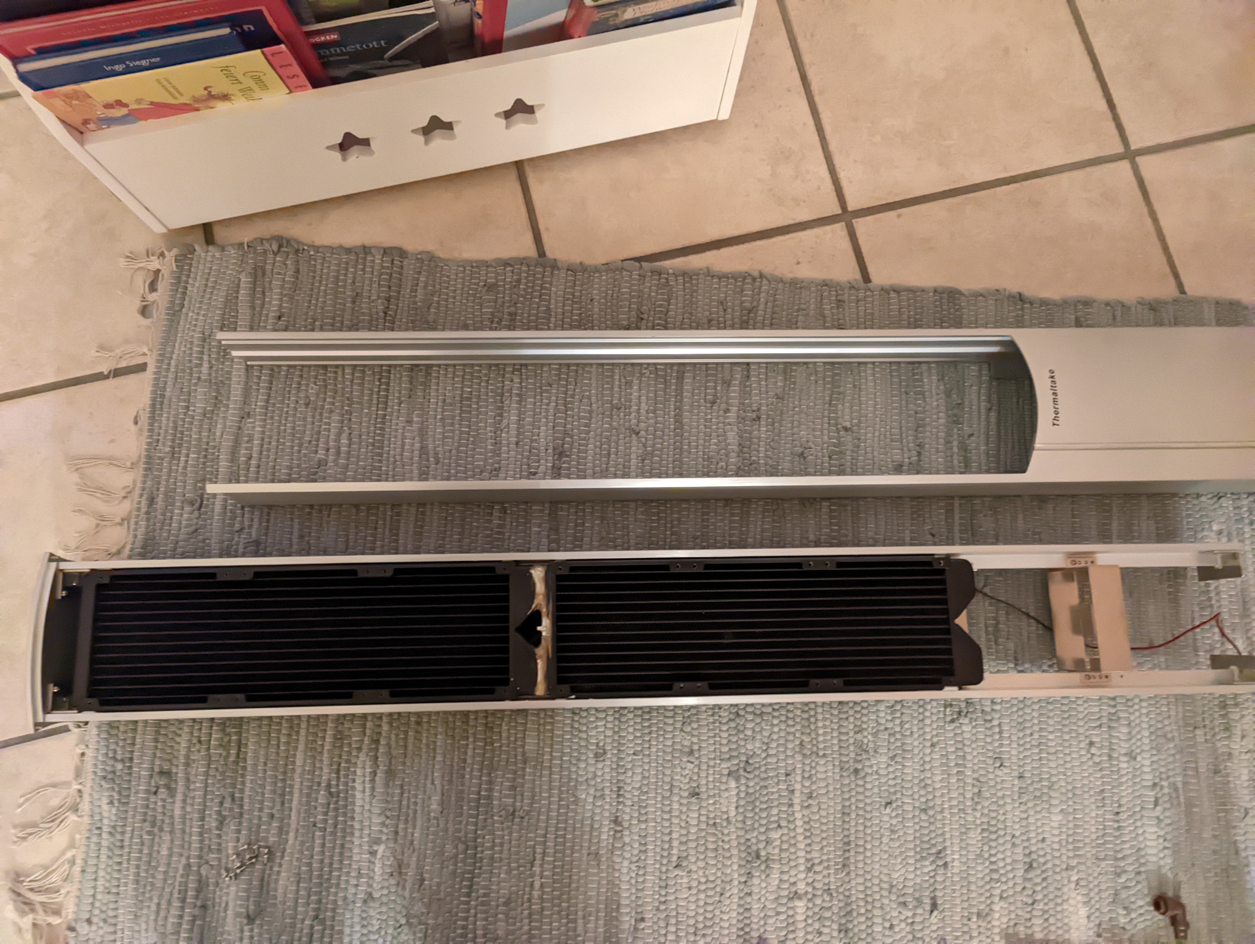

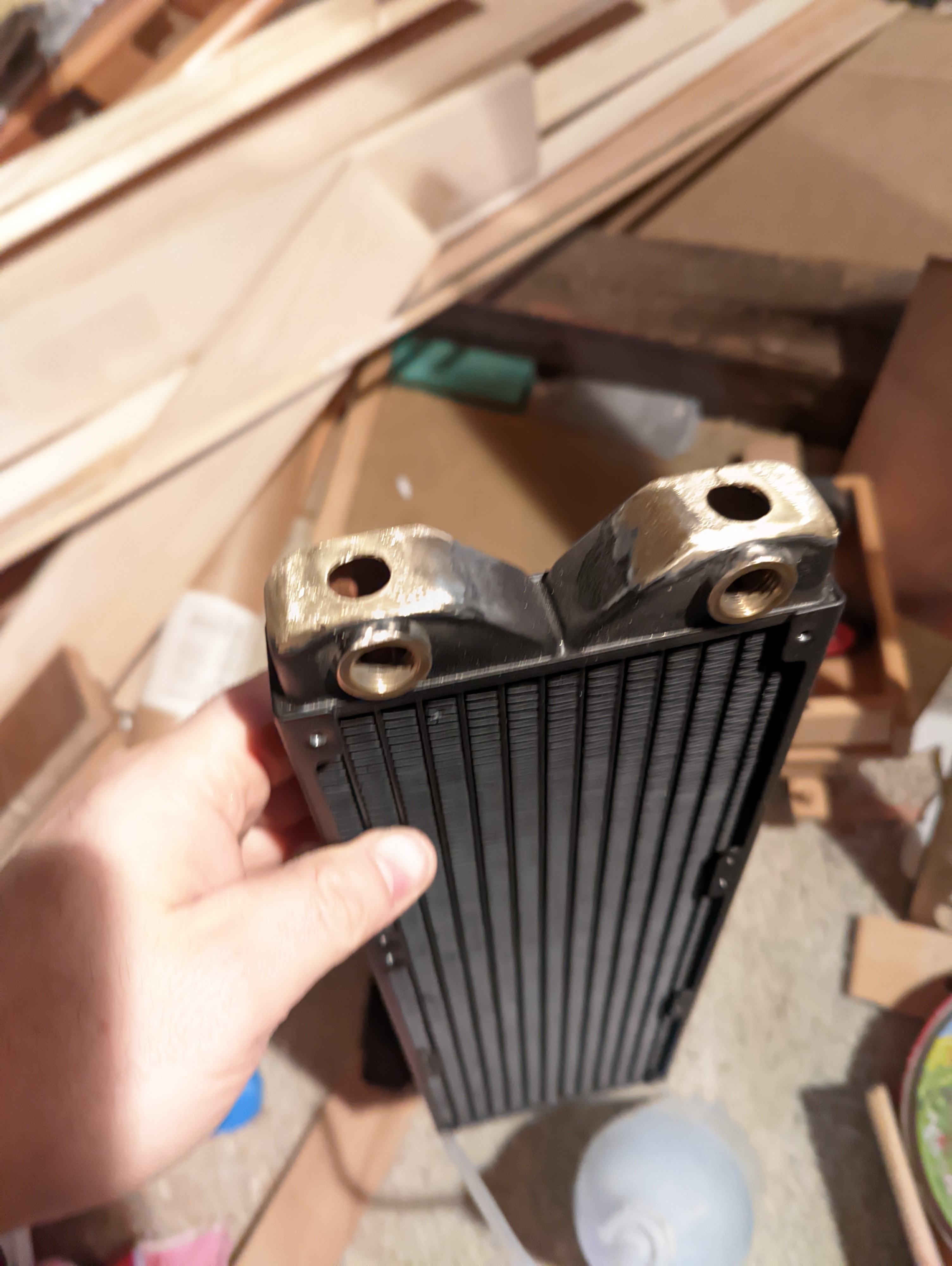

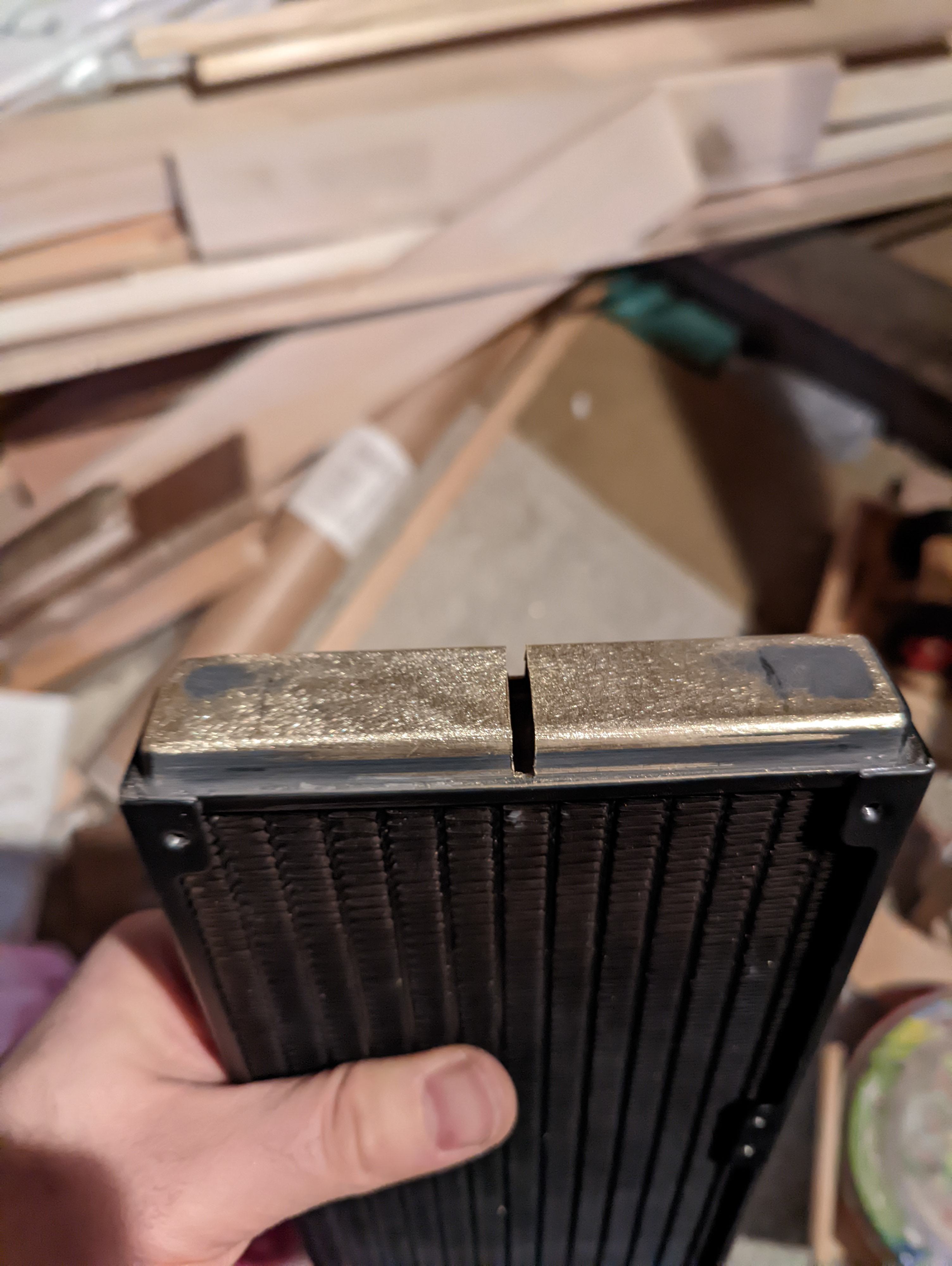

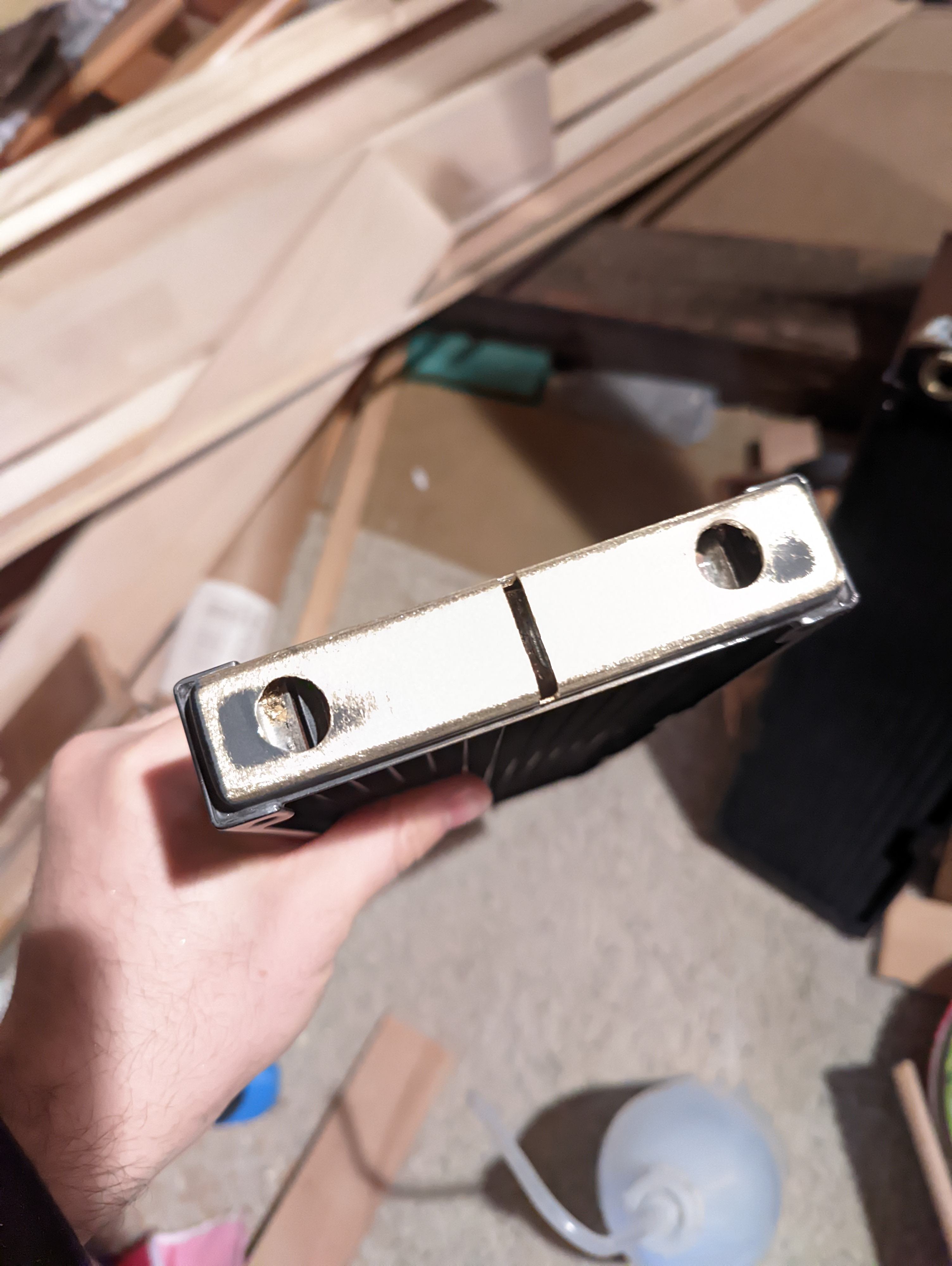

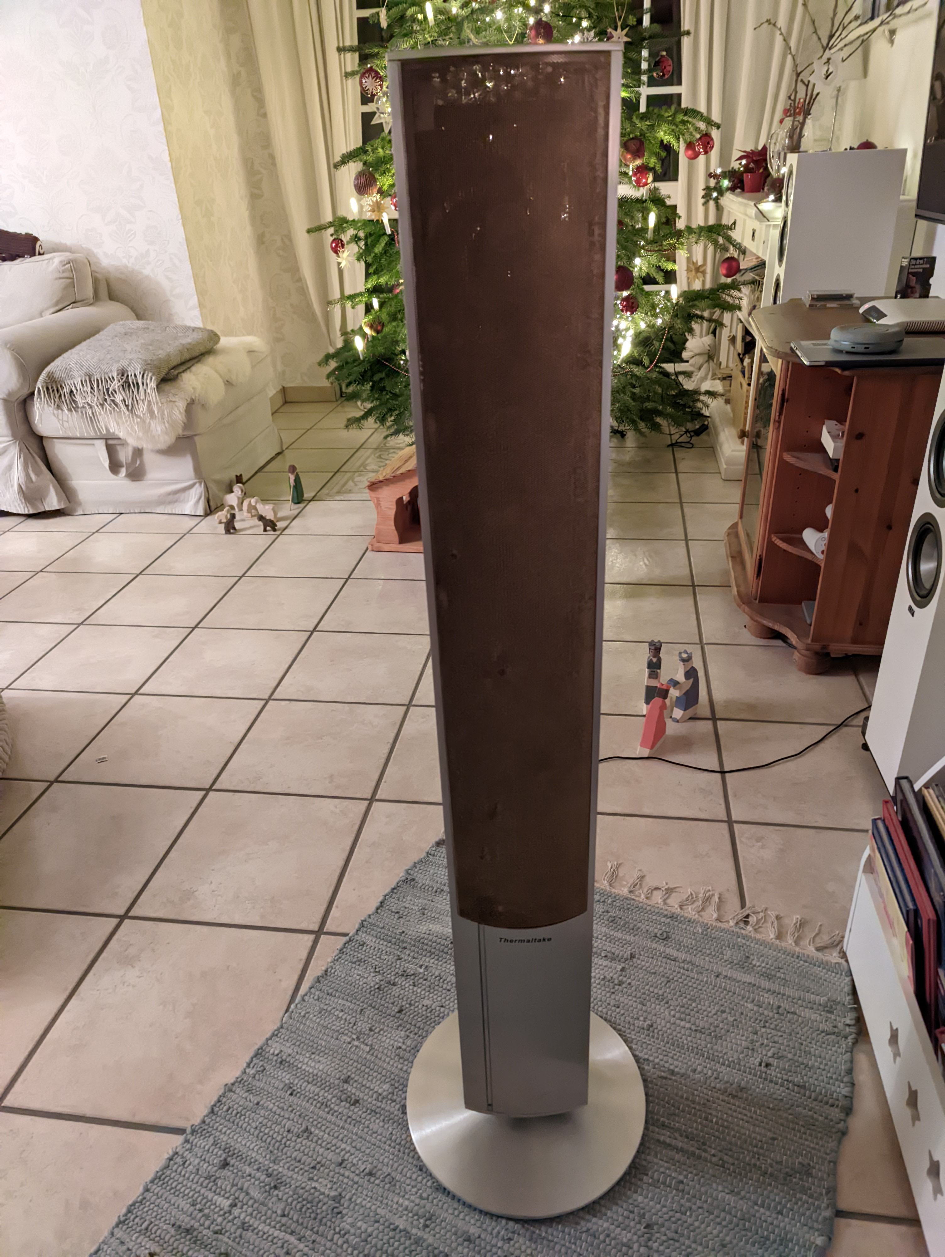

So... Die Symphony hab ich gestern auch noch "repariert" :)
Zwei neue Magicool Slims mussten dran glauben...
Da der Platz zu eng ist in der Symphony um beide zu verschlauchen, mussten sie verlötet werden. Um den passenden Flow zu gewährleisten, musste zudem ein Radi am Ende verschlossen werden (der Kupfersteg) und passende Löcher gebohrt werden. Anschließend habe ich das ganze ca 10 Mal gelötet, bis es dicht war :fresse:
Weil ich auf Nummer sicher gehen wollte, habe ich anschließend noch 2K Kleber um die Lötnähte geschmiert. Sieht nicht schön aus, aber war bis 4 Bar dicht.
Anschließend die Radis in die Symphony gebastelt, auf der anderen Seite sitzen 5 Arctics.
Einzig die Lüftungsgitter sind echt sch**** geworden, aber bei den Temperaturen lackiert es sich auch nicht gescheit... Muss ich im Frühjahr nochmal ran.
Kann dann jetzt aber so erstmal in den Praxiseinsatz :D

Och sieht doch gut gelöst aus. Andere hätten gar nicht erst repariert.

Wenn ich mir das 2. Bild von dir anschaue, so sieht einer meiner beiden Anschlüsse auch aus, der Verschluss schnappt nicht mehr zurück, kann man das fixen? Hab mal 2 männliche Stück vorsichtshalber nachbestellt.

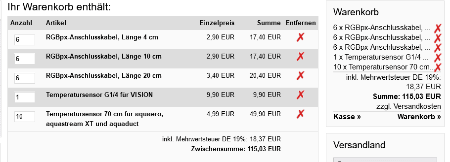

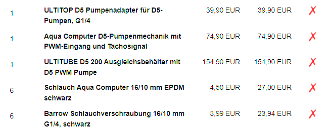

Dann sieht das doch nach einem guten Wunschzettel aus, fehlt blos noch der Adapter von 4 auf 3 Pin, weil an den TBalancer nur 3 Pins ran passen.
Hab es noch mal angepasst, Schlauch war noch nicht hinterlegt.

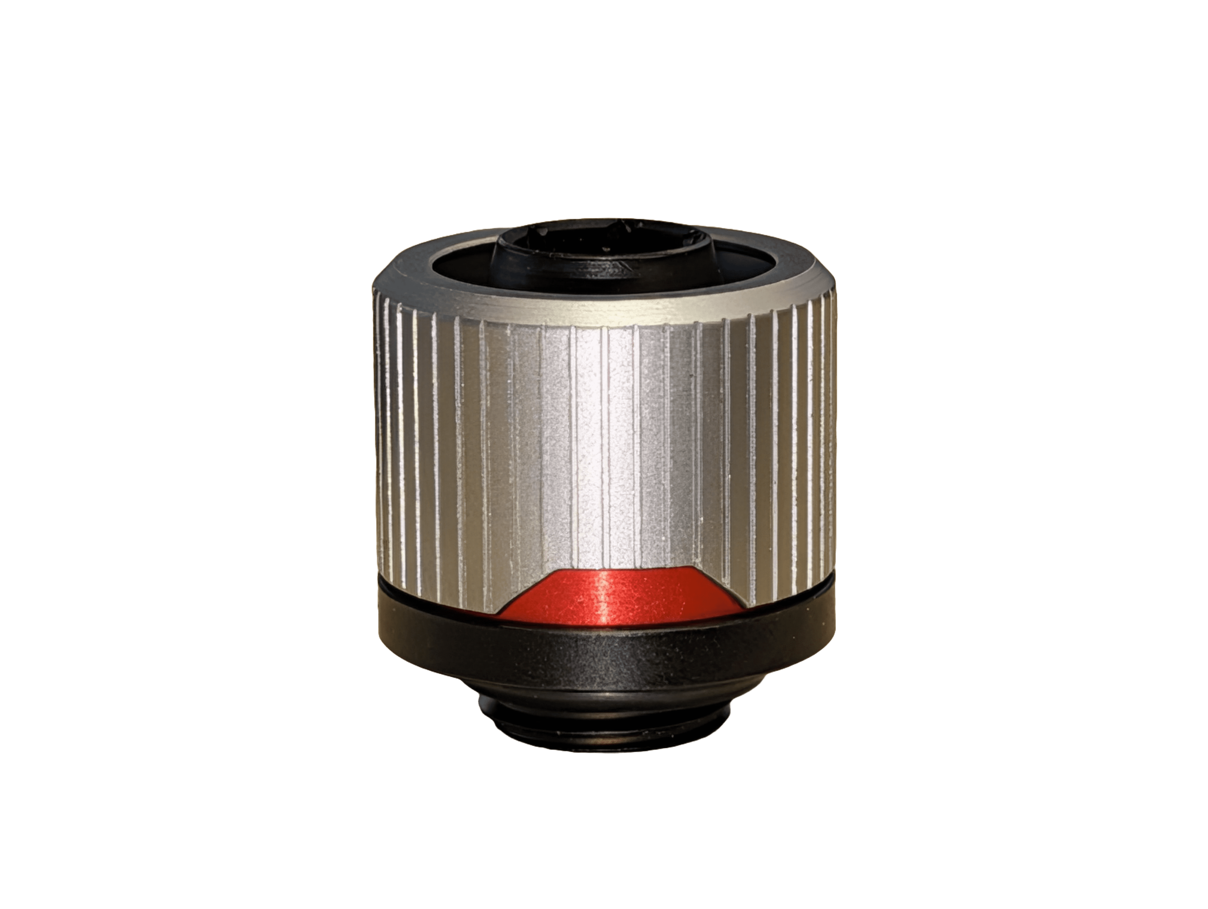

Der Schlauch sollte passen:
Ich kann dir keine Erfahrungen dazu sagen, aber warum möchtest du was anderes als DPU nutzen?
Also rein aus Interesse ohne jegliche Kritik oder sonst was. :)
@Mac_leod
Das Problem mit Schlauch/Fitting Kombinationen ist, dass manche Teile tatsächlich in mm gemessen werden, andere 16/10er aber in Zoll 3/8" - 5/8" sind.
Ich hab noch diverse Barrow Fittings, bei denen ein 16/10er Schlauch nicht gepasst hat.
Ich hab die Barrow 16/10 mit WC EPDM 16/10. Drauf gehen tu der gut, aber um den ganze ganz zudrehen zu können, sollte man kein Lauchkörper sein. :D
