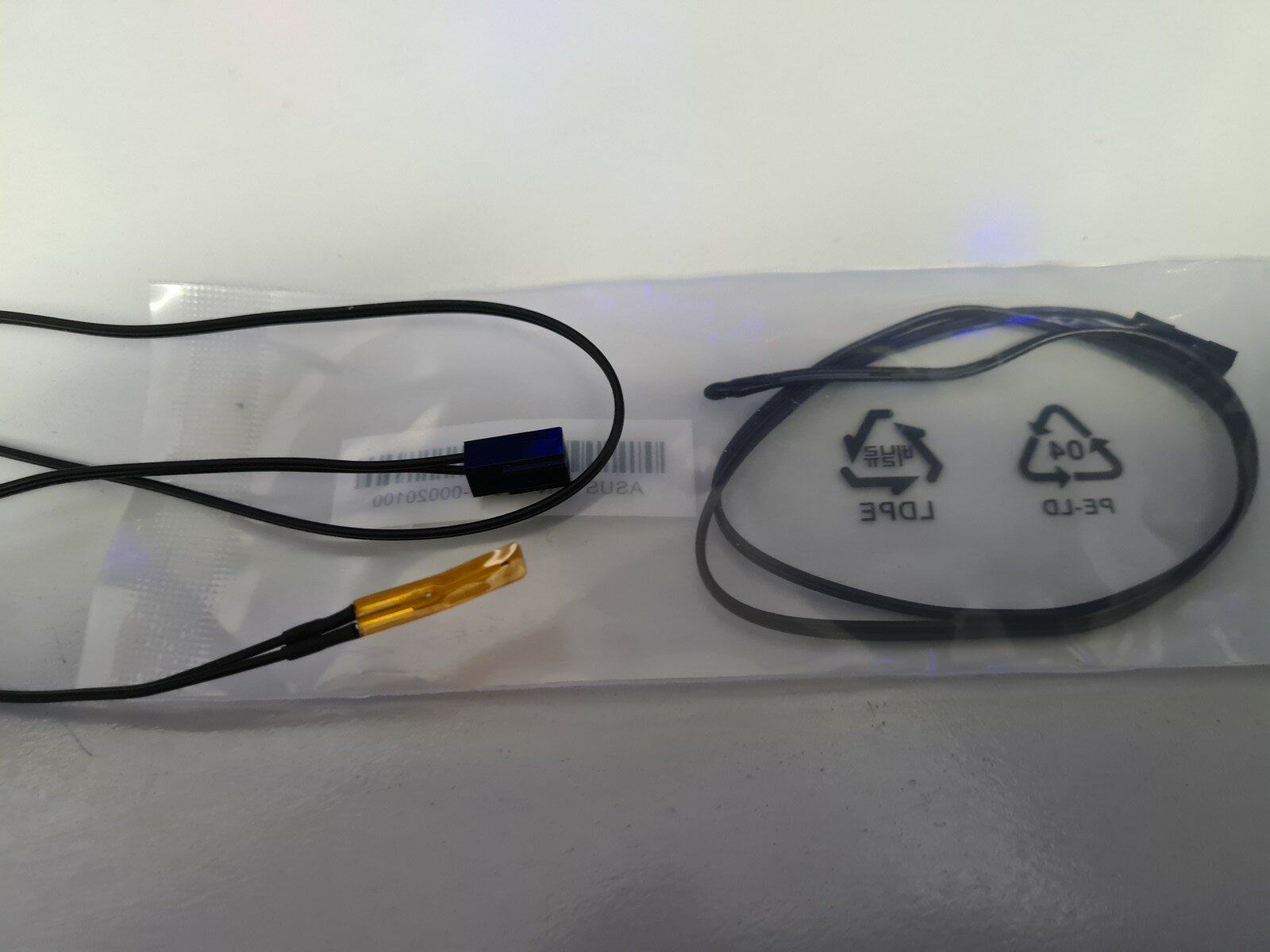

ich habe auch schon Temp.Sensoren verlängert sollte eigentlich gehen. Von den Folien-Sensoren gibt es aber unterschiedlich Stärken, nicht jede Firma funktioniert überall. Die Sensoren die dem Board beiliegen z.B Asus hat da besondere und die sind etwas genauer. Auf dem Bild sind beides Asus Sensoren.

Anmerkung:
Die Foliensensoren funktionieren i.d.R. über gemessene Widerstände. D.h. mehr Kabel erhöht dann ggf. den gemessenen Widerstandswert, was wiederum heißt der angezeigte Wert ist wahrscheinlich leicht abweichend und man müsste den Offset Wert entsprechend anpassen. Wenn du da nicht mehrere Meter Kabel zwischenfrickelst sollte das vernachlässigbar sein. Dabei aber bedenken, das Kabel ist 2-adrig - 1m länger heißt 2m mehr Strecke.
Wenn du den inneren Monk befriedigen willst kannst du die ganzen Sensoren aber eben auch fix mit ihren finalen Kabellängen mit kochendem Wasser kalibrieren und dann entsprechend die gemessenen mit der Realität vergleichen (mit einem geeichten Messgerät) und damit den Offset ermitteln und eintragen.
TL:dR - meiner Meinung nach irrelevant - einfach das/die Kabel verlängern.

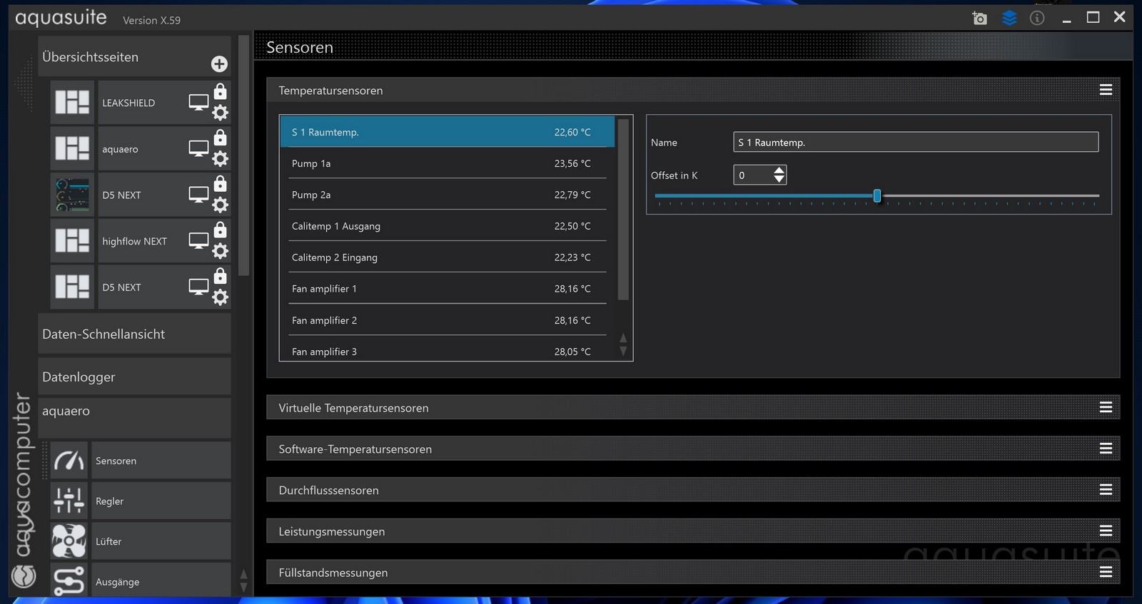

Ich hätte als nächstes geschaut, wie das verlängerte Kabel im Verlgeich zum einem org. Kabel ist. Sensoren an der lgeichenm Stelle platziert. Nächste Frage wäre dann, wie kann ich einen Temp- Wert in der Aquasuite "kalibirieren"? Wenn beide Sensoren dann ziemlich die selben Werte anzeigen (im Einstelligen Berich hinterm Komma) wäre ich top zufrieden.
Die Verlängeruing würde ich gern über etwa 1,5m vornehmen. Dann wäre ich weit genug vom PC und von der Heizung weg.
Der Widerstand des Sensors ist im Bereich von über 10 kOhm (soweit ich mich erinnere), da spielt eine Verlängerung des Kabels, die weniger als 1 Ohm bewirkt, keinerlei Rolle.
Das ist eigentlich einfach, ich nehme dazu meine Calitemps. Es geht aber auch gut mit nem Thermometer oder andere Meßgeräte die etwas genauer sind. Damit misst Du die Wassertemp. Dann nimmst Deinen neuen Temp. Sensor und schließt den an. Weicht der genauere Wert von dem neu gemessenen Wert ab, gehst in die AS unter Tempsensoren und stellst den gebrauchten Wert über Offset ein. Feddich

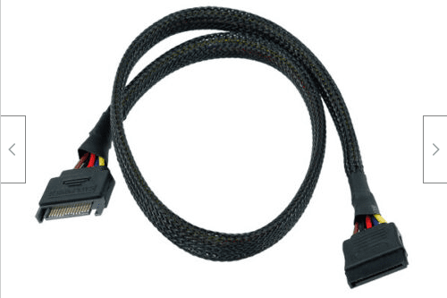

Habe mir bei Ebay nun sowas bestellt, der Molex kommt ab und wird dann verlängert.
Screenshot 2022-10-10 at 22-52-06 🚚 Aktualisierte Kaufbestätigung Stromadapter SATA St... - ha...png
Da mir fertige von z.B. hobya mit 30 cm zukurz und mit 60 cm zu lang sind.
Allerdings sind diese hier 5 adrig.

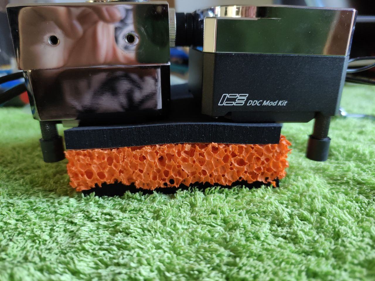

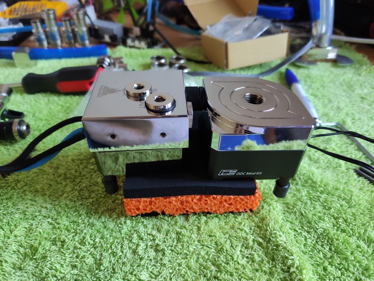

ich hatte heute großen Basteltag, vgl. anderer Thread. Bei der Montage und Einrichtung sind mir folgende Punkte aufgefallen:
- IceMan Dual D5 Messing Top lagen keine passenden Schrauben bei, mit welchen man die Konterringe auf den Top schrauben kann. Es lagen Schrauben mit Flachkopf bei, da war der Kopf zu dick. Und noch Schrauben mit Zylinderkopf, da war das Gewinde zu lang. Zum Glück hatte ich den Konterring nach dem Anziehen der Schrauben nochmal angefasst, sonst hätte ich das Restspiel nicht bemerkt. Das wäre eine schöne Bescherung gewesen. Also Aufpassen, wenn den jemand verbaut will.

Ja beim IceMan liegen keine 8 oder 10mm M4 bei sondern längere, das haben @Techlogi und ich auch bemerkt, bei ihm war sogar eine abgebrochen.
Und die für den Mount sind auch anders, habe aber eigene Schrauben verwendet und viel gebohrt+ viele Entkoppler bestellt, läuft nun seit Ende August/ Anfang September einwandfrei.
Genau das hatte ich auch, nur das ich einfach so lange angezogen habe, bis eine Schraube abgerissen ist. :d
zum Glück habe ich haufenweise M4 Schrauben auf Vorrat. Habe irgendwelche kürzeren mit Zylinderkopf genommen.
10 mm passen perfekt, aber 8er gehen auch gut.
Nein spielt keine Rolle, die Schrauben, die dabei sind, sind einfach zu lang.
Habe da mit vielen Pumpen ausprobiert, ist aber im Prinzip erledigt, aber dennoch ärgerlich bei dem Preis.
Sie schicken wohl auch neue nach wenn man fragt, aber das kostet wieder 1-2 Wochen bishin zu 6.

Ich habe heute meine 2. DDC bekommen mit Iceman Top und Bottom
Meine alte Pumpe war aufm Shoggy der höher als die Füsse sind (wovon ich auch nur 4 stück habe).
Also wie lösen?🤔 beide zusammen auf dem Shoggy und die Füsse durch Schrauben ersetzen oder auf die Füsse stellen, achso oder einfach so lassen :ROFLMAO:

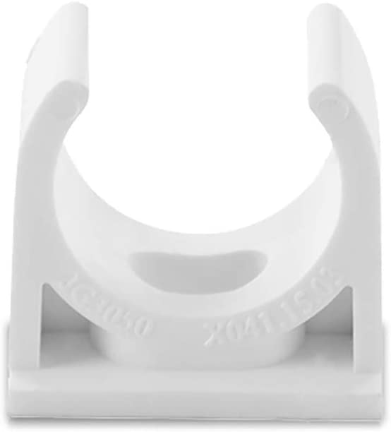

Mal eine Frage: Ich hab zwei Mo-Ras die an der Wand unter dem Schreibtisch hängen und die Schläuche laufen zum PC, der oberhalb der Monitore an der Wand angebracht ist. Jetzt will ich die 16/10er Schläuche möglichst ordentlich an der Wand entlang legen. Soll gleichzeitig auf Höhe des PCs auch als Zugentlastung dienen. Insgesamt hab ich außerhalb des PCs ca. 3,5m ZMT-Schlauch verbaut.
Habt ihr eine Idee, wie man die Schläuche am besten an der Wand befestigt? Meine erste Idee waren Klemmschellen (siehe Bild im Anhang), aber leider sind alle bisher getesteten Klemmen für 16er Kabel/Schläuche viel zu stramm. Der Schlauch wird zu stark gequetscht. Eigentlich bräuchte ich 18er Klemmen. Die gibt's aber leider nicht, erst wieder ab 20mm.
Welche Alternativen könnte ich nutzen? Hat jemand eine Idee?
