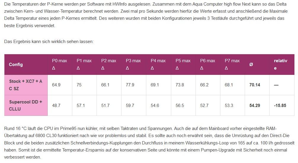

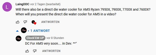

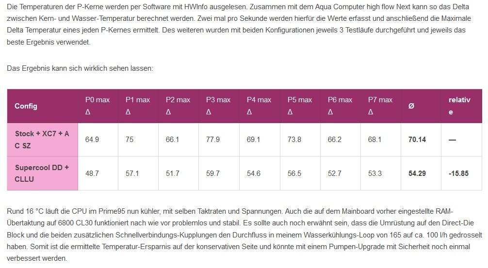

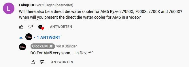

Von Supercoolcomputer wird es für AM5 einen direct-die Wasserkühler geben. Gab es auch schon für Sockel AM4 und 1700.
Ergebnis des Vorgängers auf dem 12900K unter P95:

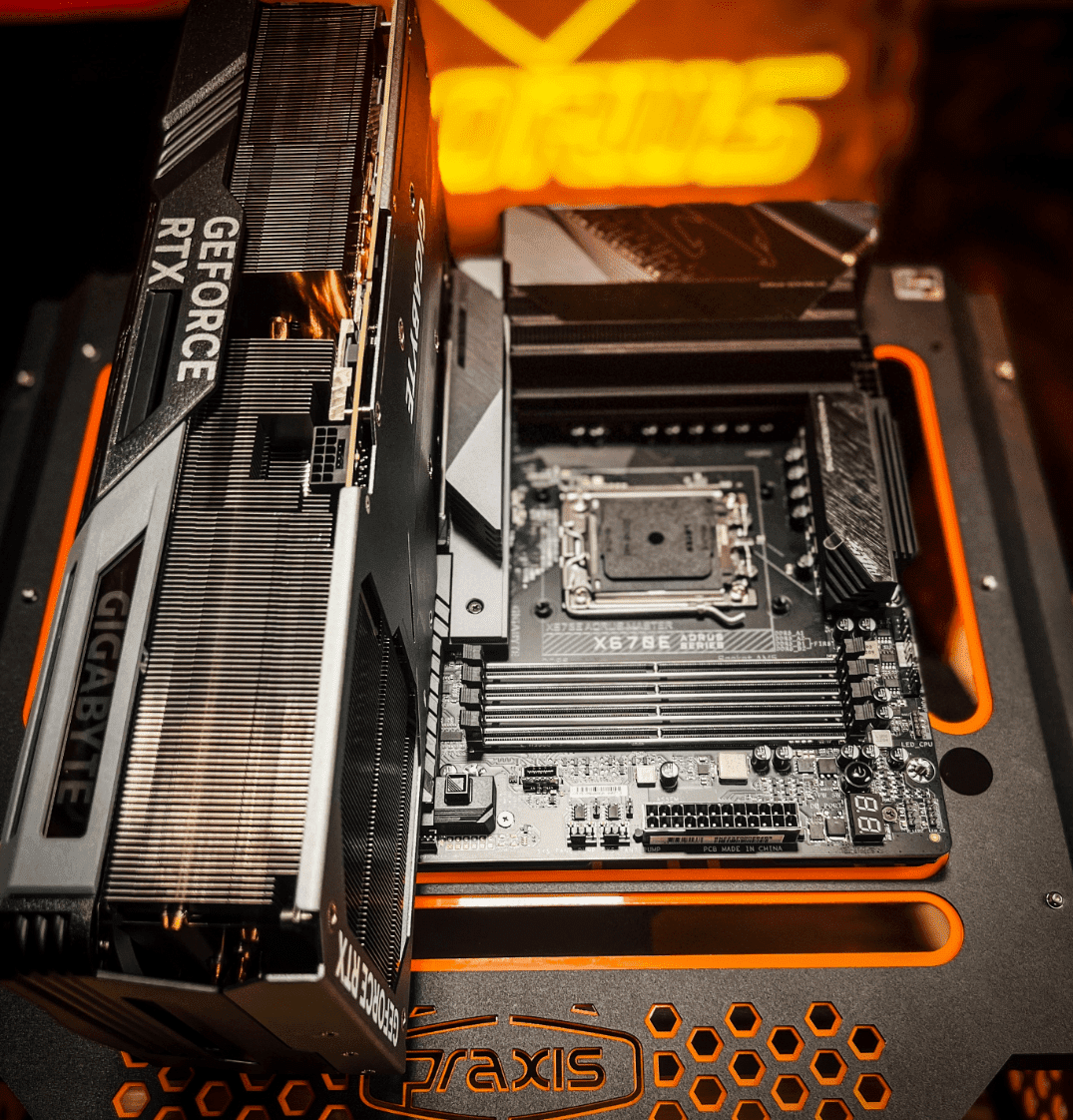

Bin bisschen irritiert , dass von Asus, MSI in Verbindung mit EKWB und Gigabyte mit ihren China Block Hersteller noch nichts gibt zu Release . Hätte ja jetzt schon bisschen was erwartet bei solchen Karten . Da ist ja der Luftkühler teurer als ein Wakü Block .
Ich verstehe halt auch nicht, dass es seitens der beiden Hersteller keine Initiative gibt, diese mit einer (komplett neugestalteten!) AiO auszustatten. Das würde viele Probleme lösen, auch für den Custom Wakü Bereich.

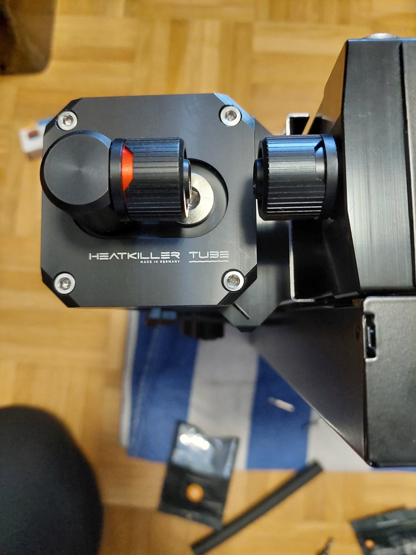

Ich verzweifele gerade etwas an meinem WaKü Aufbau. Mein System bekommt ein Dual Mora Setup verpasst und mir machen Platzprobleme im Gehäuse, aber auch am Dualtop zu schaffen. Das Heatkiller Tube soll mit Steigrohr verbaut werden (siehe Foto).
Aber wie soll ich später den AGB befüllen? Den anderen Anschluss im Tubedeckel kann ich nicht nutzen. Dann ist der Abstand zu klein und ich bekomm keinen Schlauch drauf. Habt ihr eine Idee?

Ohne 90er Winkel direkt verschlauchen. Die Tube dafür etwas nach unten und auf knickstabilen Schlauch hoffen. Alternativ ohne Steigrohr mit zwei 90er Winkeln seitlich oben raus und unten rein.
Direkt verschlauchen war mein erster Gedanke. Aber keiner der Schläuche, die ich hab, schafft das ohne zu knicken.
Wusste nicht, dass es ausziehbare Doppelnippel gibt. Da schau ich direkt mal. Danke.
Die altbekannten SLI Verbinder ;-)
Top, danke für den Link (y) Hab gerade nochmal nachgemessen. Mit so einer Verbindung kann ich dann auch problemlos den rechten Eingang im Deckel nutzen und über den linken befüllen. Beide Probleme also gelöst. Danke euch.
