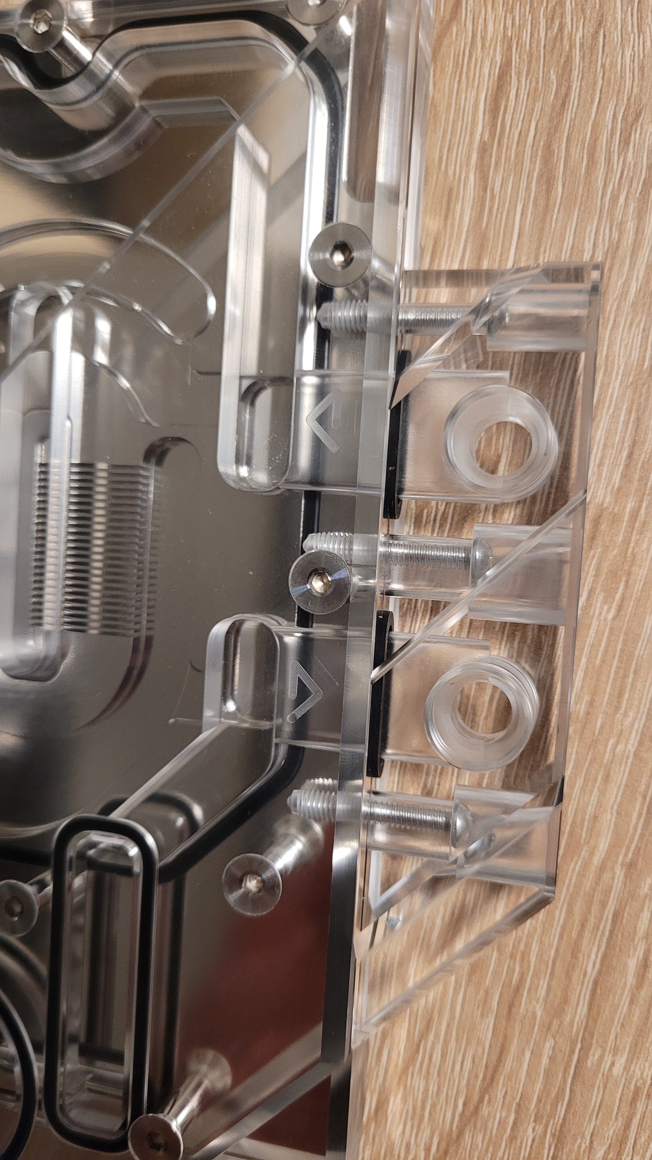

Ich bin jetzt verwirrt. Zeigen die Pfeile den Anschluss oder die flussrichtung? Sprich oben rein oder raus?
Jap, so ist es. Oben rein und unten raus.
Ja das ist die Flussrichtung.

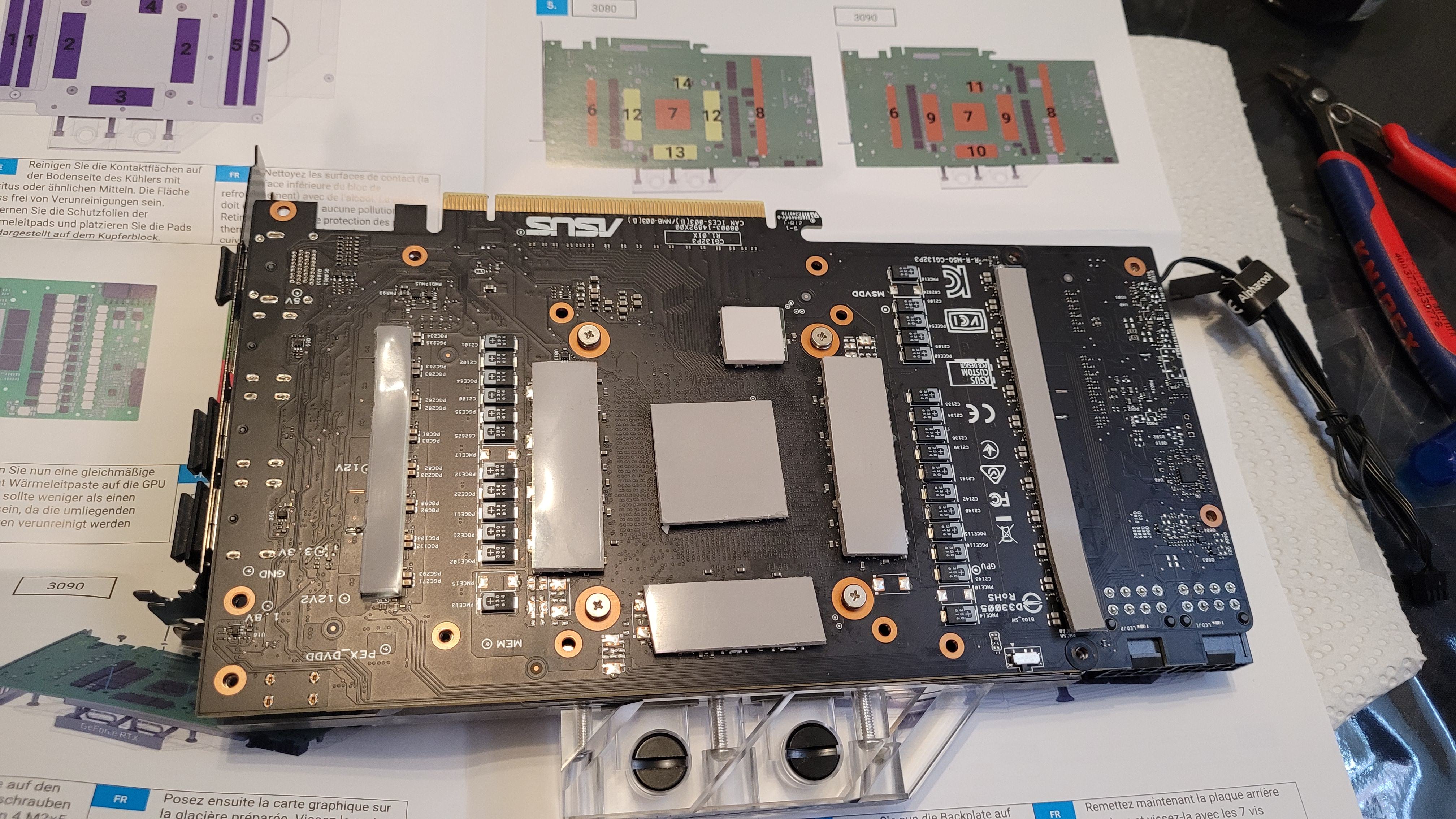

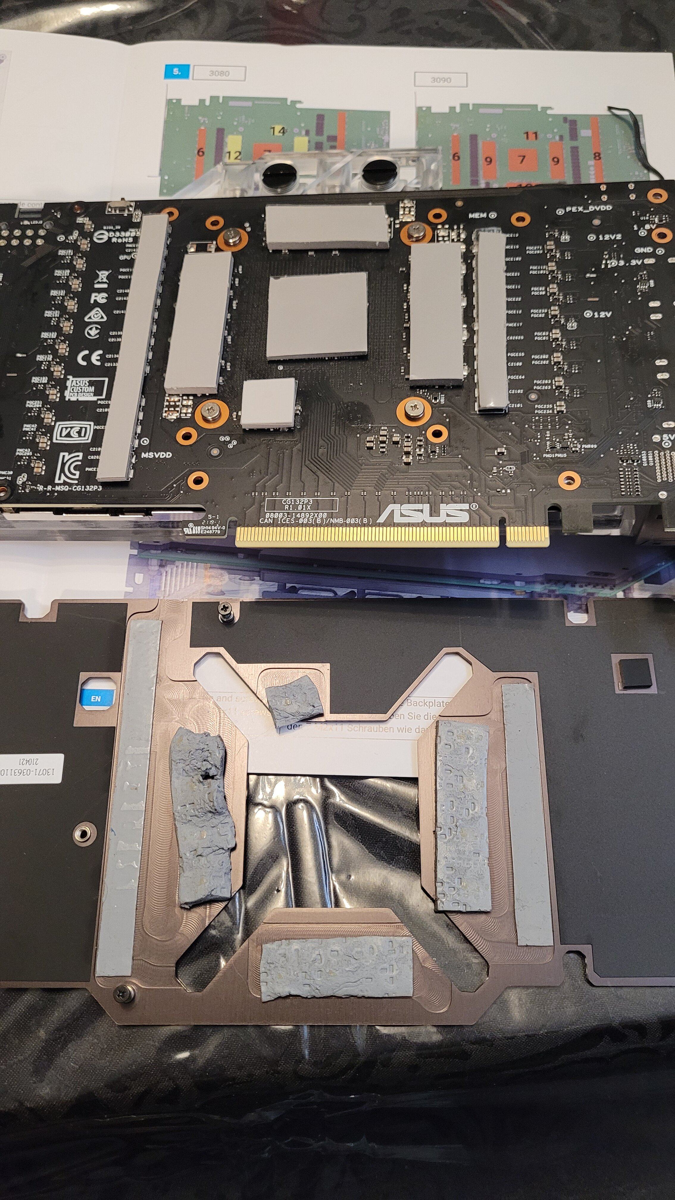

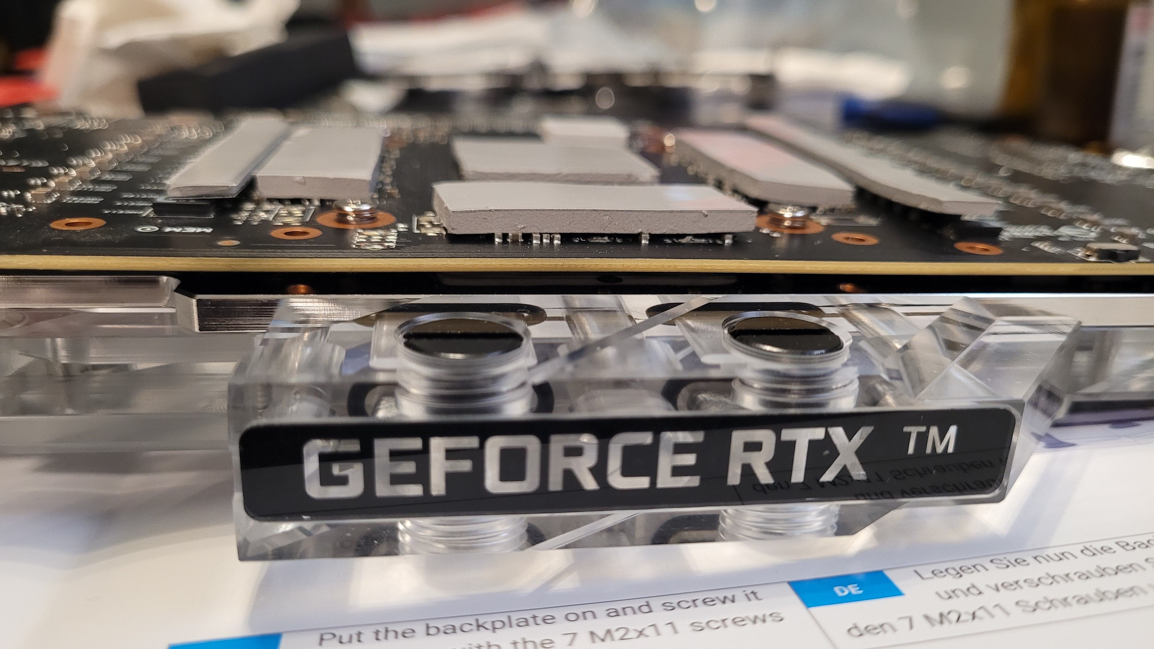

Die Anleitung zeigt außen je die pads auflegen.
(6 und 8)
Die alten waren jedoch auf den schwarzen Blöcken.
Is das richtig so?
Ja, ist wie in der Anleitung beschrieben. Wird so passen 🙂
Wenn ich die aber so wie vorher auflegen sind die Höhen gleich
Und die anderen Bereiche hatten keine.
ich habs jetzt so gemacht wie auf dem 2. bild.
aber gibt es stecker von graka auf ac cool RGB anschluss?
Mach es wie in der Anleitung! 👍🏻
Versteh ich nur nicht,
Warum sollte etwas was vorher pads hatte jetzt keine mehr bekommen?
Und etwas was vorher keine hatte jetzt welche bekommen.
Die pads 6 und 8 hätten keinen kontakt mit der backplate genau wie dann die blöcke ohne wenn sie da sitzen wo es in der Anleitung Beschrieben ist.
Dann hätten sie so dick sein müssen wie der rest.
Und wenn sie auf den schwarzen blöcken sitzen ist alles komischerweise 100% stimmig. und gleich angepresst.

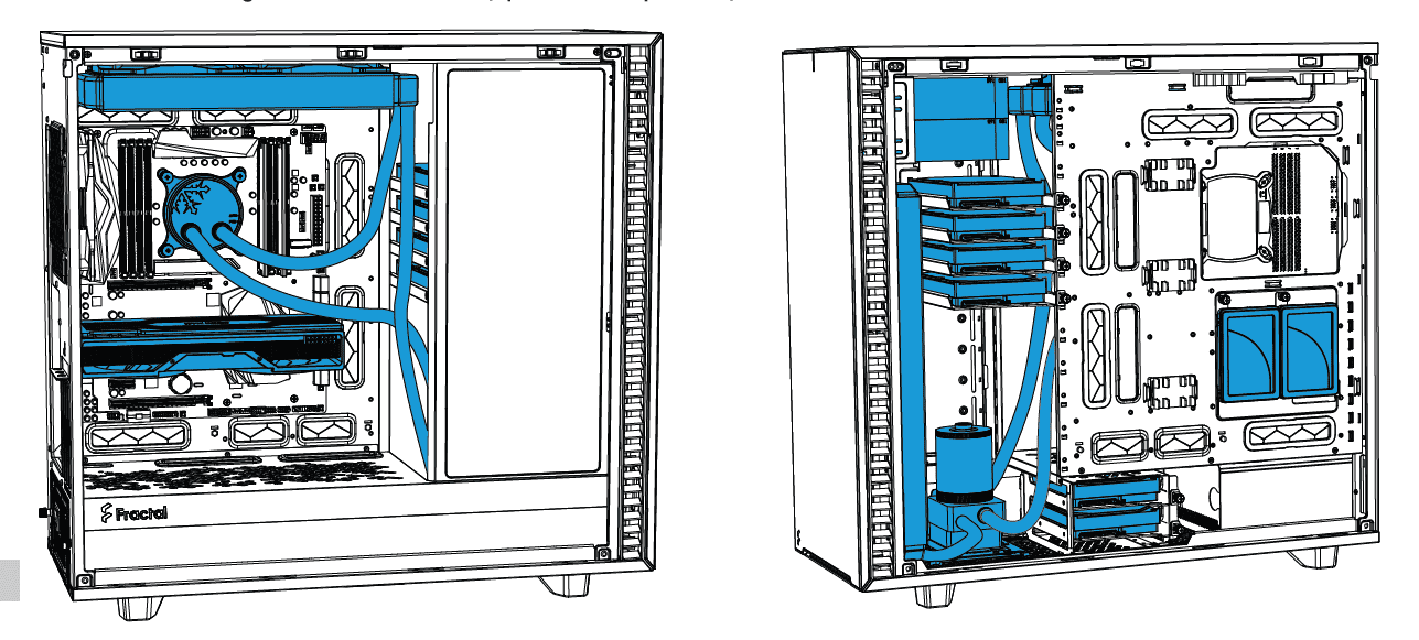

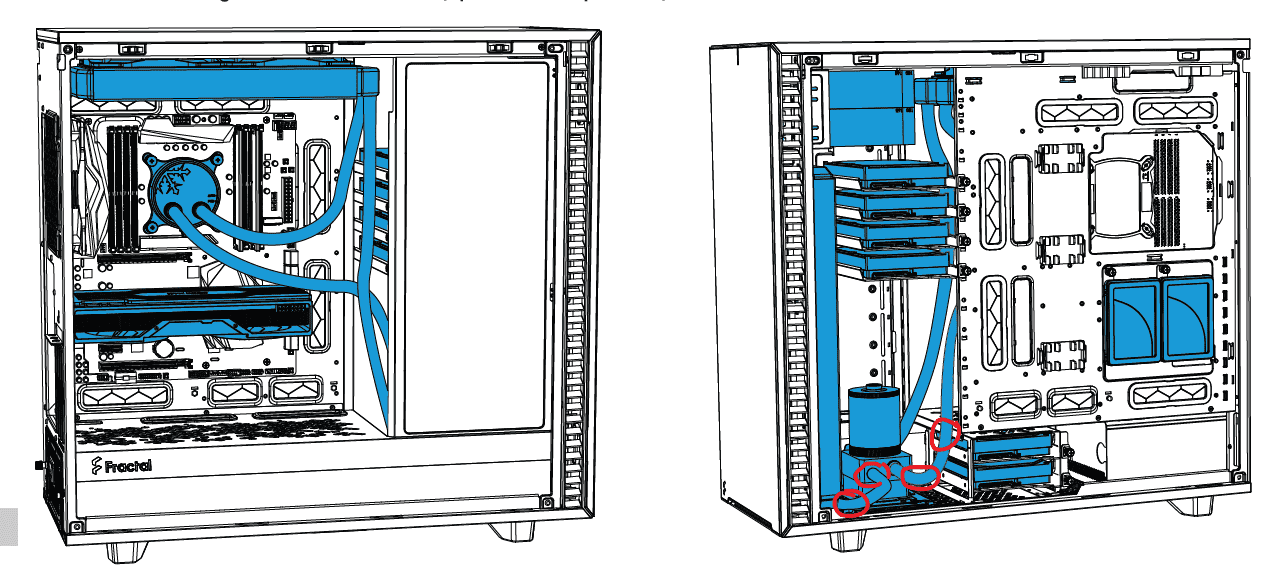

So, habe jetzt in meiner alten WaKü einen D5 Ersatzrotor drin und meine Pumpe läuft wieder.
Habe aber in der Zwischenzeit schon mein neues Gehäuse hier, um die neue WaKü aufzubauen.
Dazu eine Frage an euch Experten hier:
Die D5 soll mit einem Aquacomputer Messing-Ultitop ins Define 7 XL ganz nach unten, wie auf dem Bild aus dem Manual zu sehen. Der Aquacomputer Ultitube AGB soll dann über der Pumpe an der Rückwand hängen. Die Abmessungen inkl. 5,25" Laufwerk darüber und die Montage von Pumpe und AGB habe ich alles gecheckt, das passt.
Aber ich weiß nicht, wo/wie ich den Ablasshahn unterbringen soll. Denn die Pumpe ist der tiefste Punkt und die beiden Schläuche führen jeweils nach oben zum AGB und zum Flow Sensor, der auf dem Netzteil liegt. Habe die Komponenten noch nicht hier, sonst würde ich natürlich Fotos machen. Bin noch in der Planungsphase.
Tiefster Punkt oder dort wo du mit der Pumpe und später pusten am ehesten in beide Richtungen schieben kannst.
Dann waren sie vorher falsch montiert. Durch den Anpressdruck bekommen später alle Pads Kontakt zur Backplate. Wenn du mal das PCB der Regerenzkarte im Internet suchst, wirst du sehen, dass keine Pads auf den hohen Kondensatoren sind sondern eine Aussparung in der Backplate!
Und man kann dem Wasserblockhersteller ruhig vertrauen! PS ich hab ihn selber schon mehrmals montiert 😉
Einfach so machen und glücklich werden.
Beim PCB deiner Asus siehst du auch im Internet, dass dort keine Pads auf der Rückseite waren.

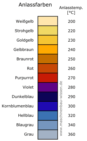

@mda31 Ist mir auch schon aufgefallen mit dem Chrom. Also eine Verchromung ist deutlich widerstandfähiger als eine Nickel Beschichtung. Sieht gleichzeitig auch besser aus... bling-bling.
Etwas Off-Topic: Bei sehr, sehr hohen Temperaturen kommt es bei Chrom auch zu einem RGB-Effekt. Nennt man meist Anlauf- oder Anlassfarben und ist bei Krad-Fahrern gern gesehen. Anbei ein Beispiel meiner Thruxton. Übrigens auch wassergekühlt ;)
