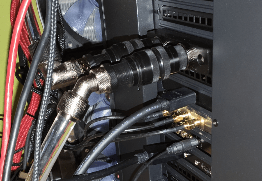

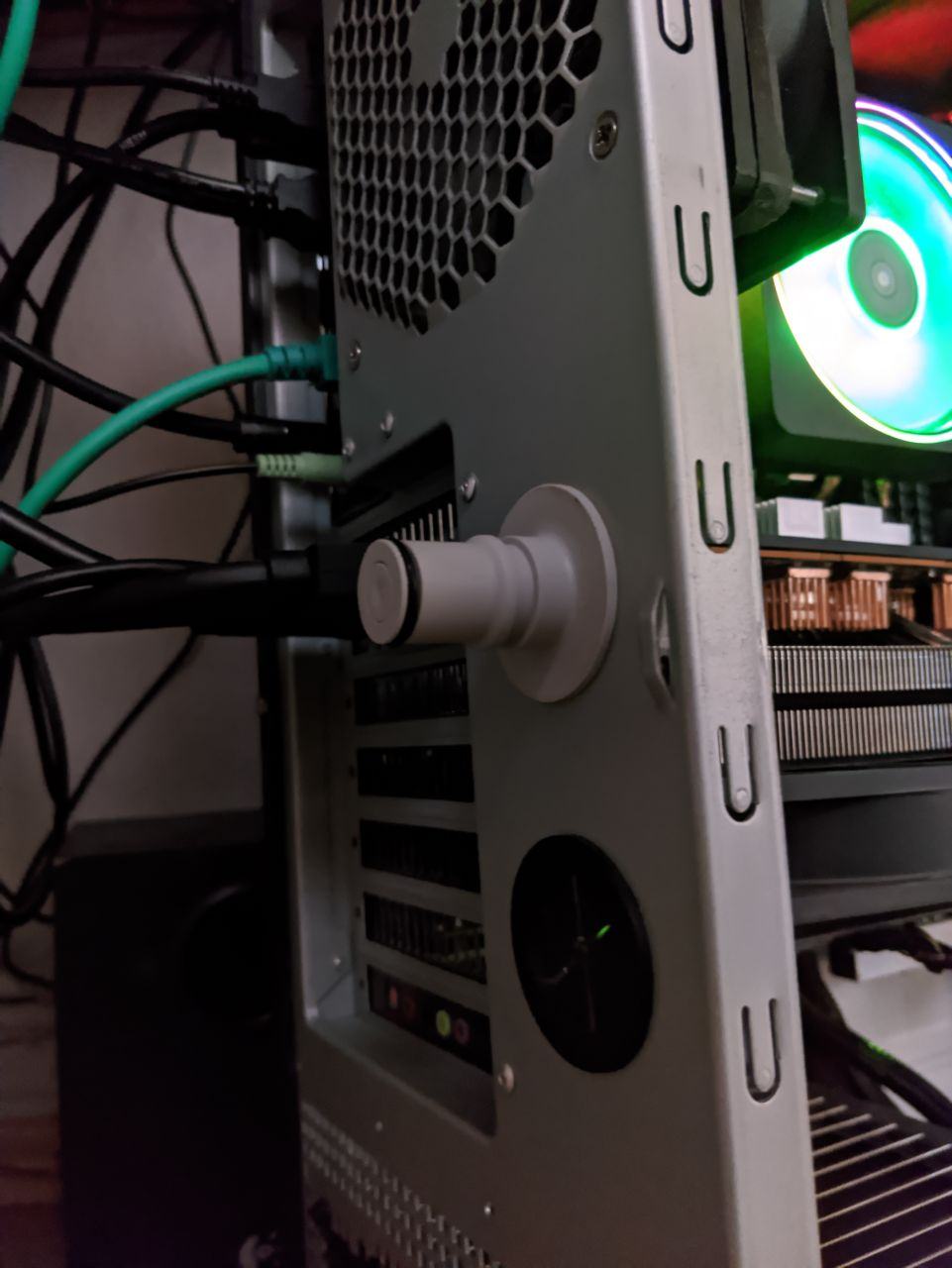

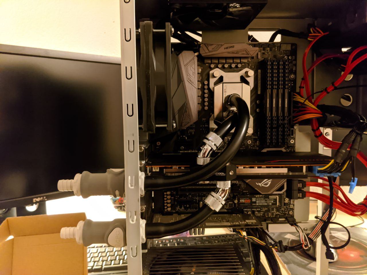

Die Slotblende wurde schon genannt.
Was sind das eigentlich für goldene Anschlüsse da?
Einfach: Mit der bereits angesprochenen Slot-Durchführung. Die von WC soll sehr gut sein.
Besser: Schotts in die Rückwand setzen. Der Platz über dem Mobo sollte ja selbst für die NS6 Schotts reichen.
Weshalb sind Schotts denn besser als die Slotblende? Also weshalb sollte ich über den zusätzlichen Aufwand nachdenken? Das Werkzeug habe ich komplett nicht da, aber wenn es gute Gründe gibt, suche ich ganz evtl. die Herausforderung.
Weil Schotts nur "ein Stück Rohr mit Gewinde" sind, welche durch das Blech gehen und auf der Gegenseite mit einer Mutter festgeschraubt werden. Dadurch sind keine extra Dichtung notwendig, somit weniger anfällig gegenüber Leckagen. Auch sind Schotts individueller montierbar als eine Slotblende die je nach Gehäuse und Blende mal passt oder nicht.
Slotblenden bestehen aus mehreren Teilen und benötigen dementsprechend Dichtungen. Hatte aber bisher mit meiner auch keine Probleme ... würde halt nur schauen das die auch reinpasst.
Der Vorteil ist, dass du die Anschlüsse direkt am Gehäuse hast.
